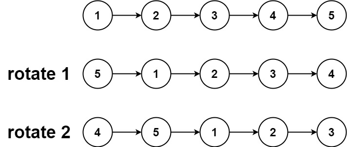

  • 给你一个链表的头节点 head ,旋转链表,将链表每个节点向右移动 k 个位置。
  • 示例 1:
输入:head = [1,2,3,4,5], k = 2
输出:[4,5,1,2,3]
  • 1
  • 2

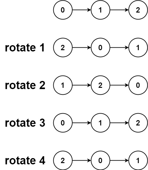

  • 示例 2:
输入:head = [0,1,2], k = 4
输出:[2,0,1]
  • 1
  • 2

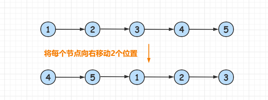

  • 给一个链表的头节点 head ,然后将链表每个节点向右移动 k 个位置,如下所示,head = [1,2,3,4,5],k = 2,输出 [4,5,1,2,3]:
  • 假设链表的长度为n,为了将链表每个节点向右移动 k 个位置,只需要将链表的后 k % n 个节点移动到链表的最前面,然后将链表的后 k % n 个节点和前 n - k 个节点连接到一块即可。

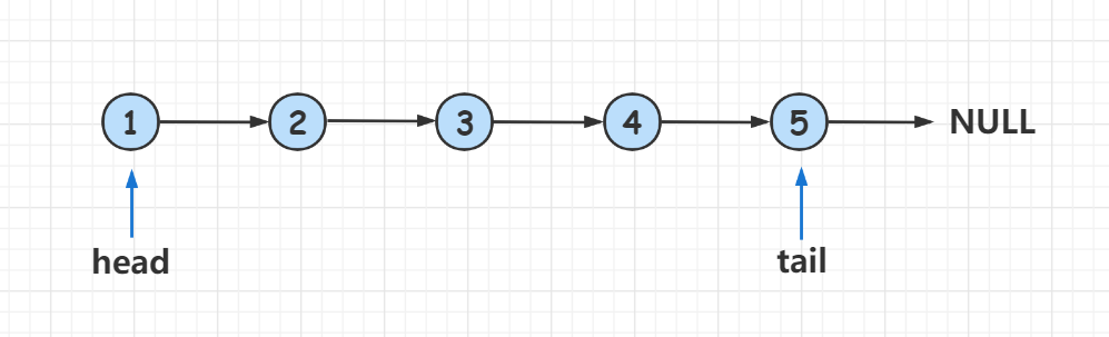

  • 首先遍历整个链表,求出链表的长度 n,并找出链表的尾节点 tail:

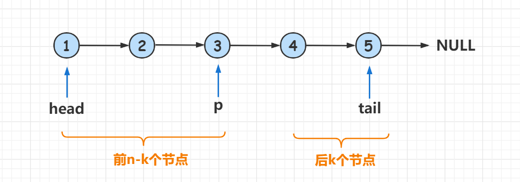

  • 由于 k 可能很大,所以令 k = k % n,然后再次从头节点 head 开始遍历,找到第 n - k 个节点 p,那么 1 ~ p 是链表的前 n - k 个节点,p+1 ~ n 是链表的后 k 个节点:

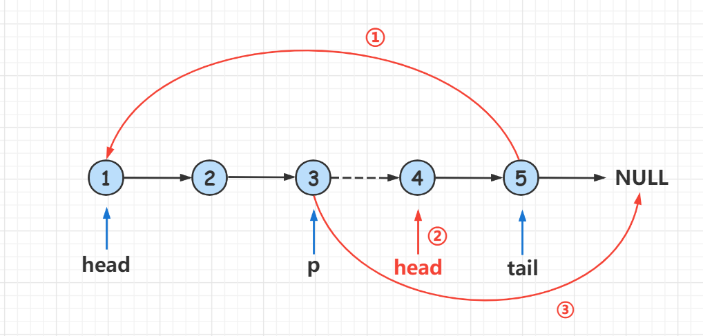

  • 接下来就是依次执行 tail->next = head,head = p->next,p->next = nullptr,将链表的后 k 个节点和前 n - k 个节点拼接到一块,并让 head 指向新的头节点 (p->next),新的尾节点即 p 节点的 next 指针指向 null:
  • 最后返回链表的新的头节点 head。
