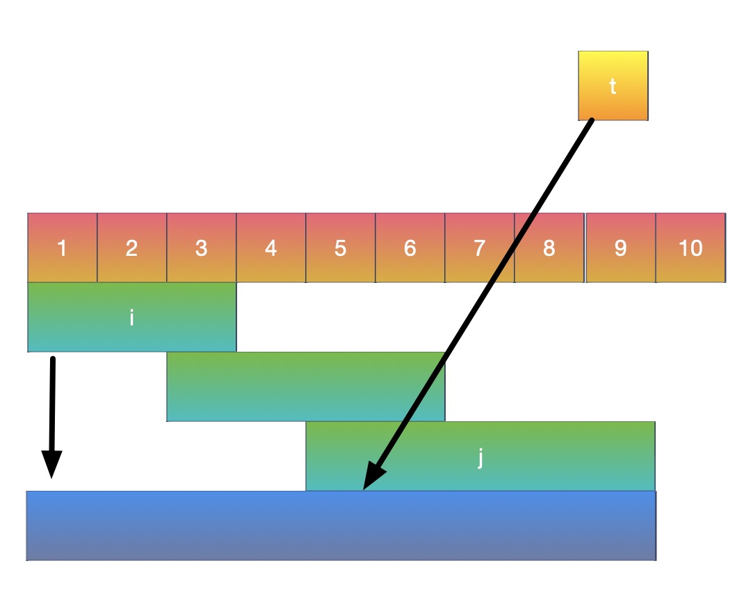

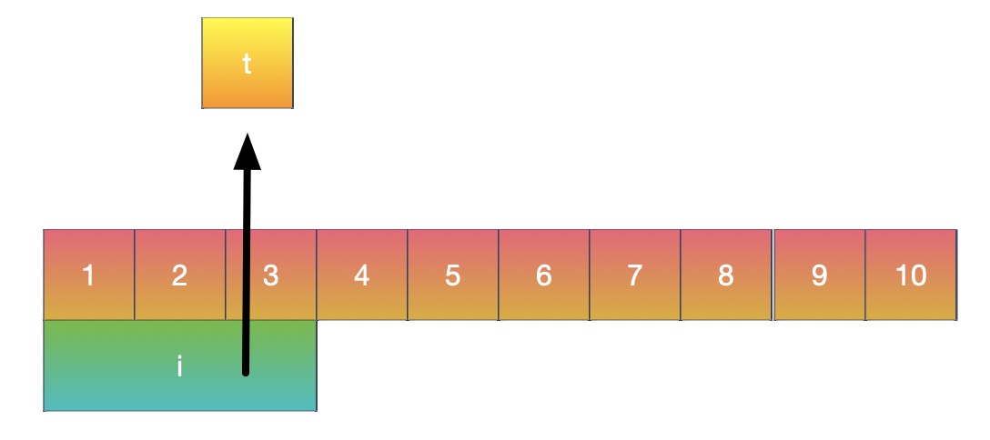

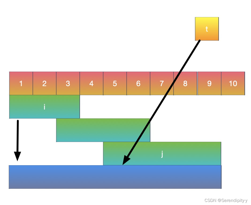

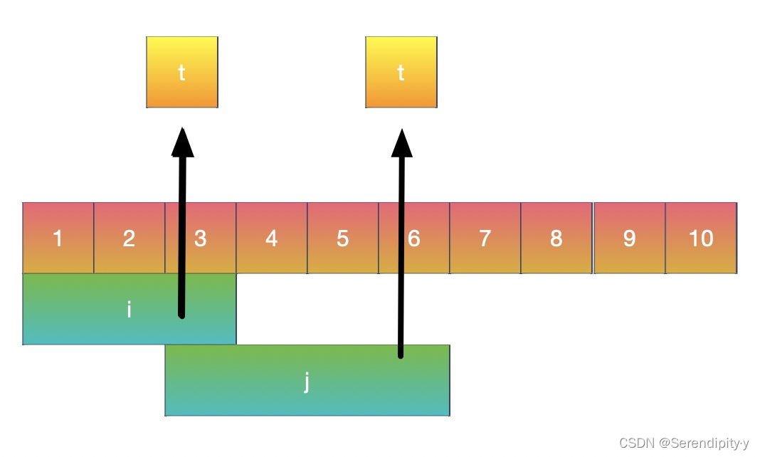

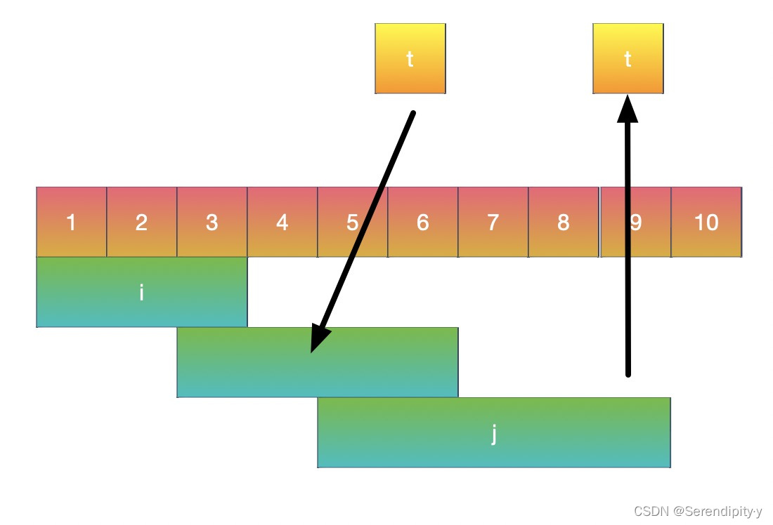

① 排序 + 双指针

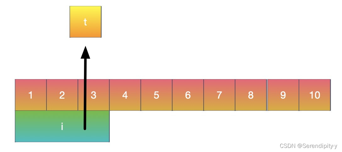

  • 对 vector<vector> 排序,需要按照先比较区间开始,如果相同再比较区间结束,使用默认的排序规则即可;
  • 使用双指针,左边指针指向当前区间的开始;

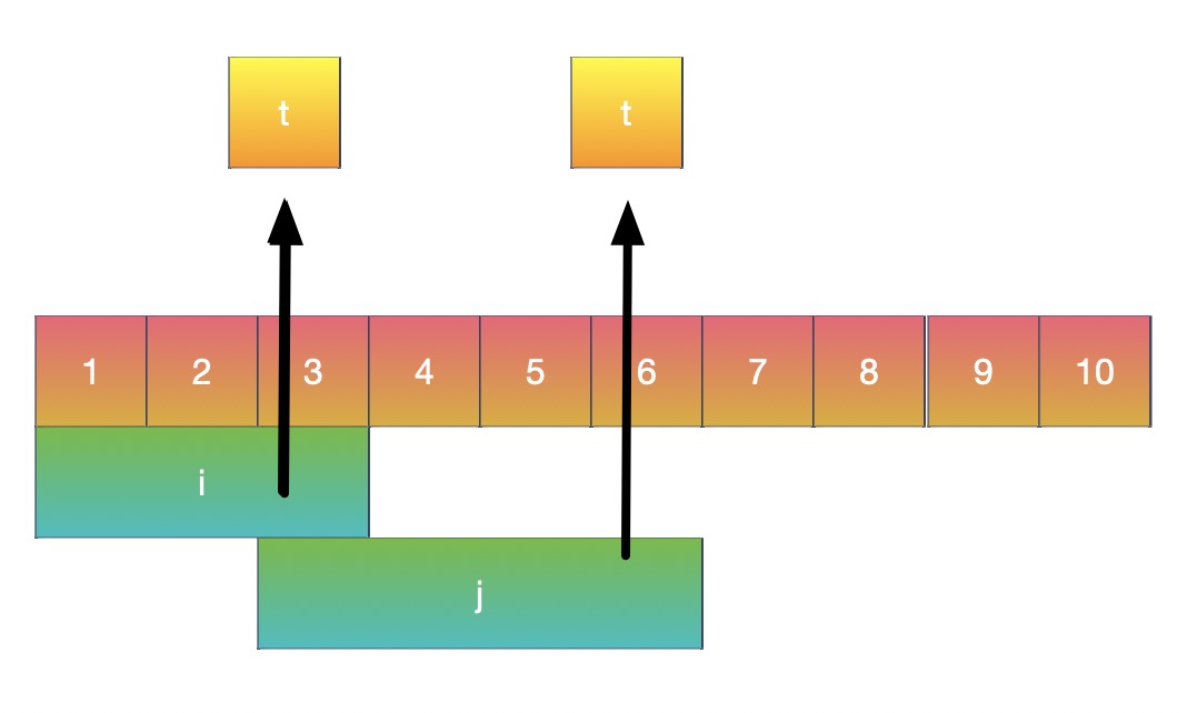

  • 使用一个变量来记录连续的范围 t;

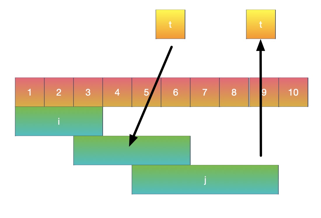

  • 右指针开始往后寻找,如果后续的区间的开始值比 t 还小,说明重复了,可以归并到一起;
  • 此时更新更大的结束值到 t;
  • 直到区间断开,将 t 作为区间结束,存储到答案里;
  • 然后移动左指针,跳过中间已经合并的区间。

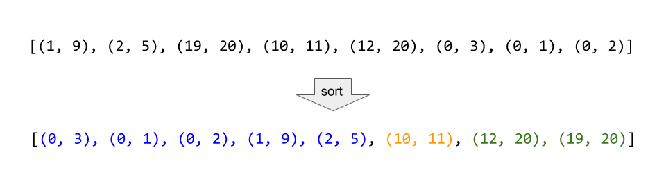

  • 如果按照区间的左端点排序,那么在排完序的列表中,可以合并的区间一定是连续的。如下图所示,标记为蓝色、黄色和绿色的区间分别可以合并成一个大区间,它们在排完序的列表中是连续的:
  • 用数组 merged 存储最终的答案,将列表中的区间按照左端点升序排序,然后将第一个区间加入 merged 数组中,并按顺序依次考虑之后的每个区间:
    • 如果当前区间的左端点在数组 merged 中最后一个区间的右端点之后,那么它们不会重合,我们可以直接将这个区间加入数组 merged 的末尾;
    • 否则,它们重合,我们需要用当前区间的右端点更新数组 merged 中最后一个区间的右端点,将其置为二者的较大值。

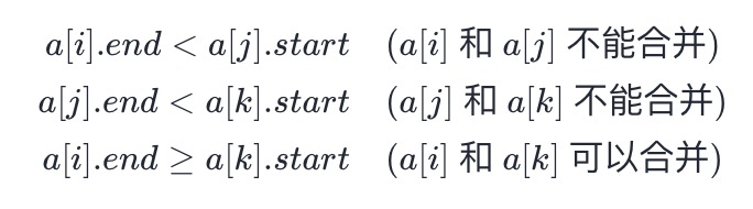

  • 上述算法的正确性可以用反证法来证明:在排完序后的数组中,两个本应合并的区间没能被合并,那么说明存在这样的三元组 (i,j,k) 以及数组中的三个区间 a[i],a[j],a[k] 满足 i<j<k 并且 (a[i],a[k]) 可以合并,但 (a[i],a[j]) 和 (a[j],a[k]) 不能合并。这说明它们满足下面的不等式:
  • 联立这些不等式(注意还有一个显然的不等式 a[j].start≤a[j].end),可以得到:
  • 产生了矛盾,这说明假设是不成立的。因此,所有能够合并的区间都必然是连续的。
