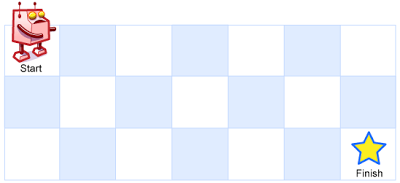

  • 一个机器人位于一个 m x n 网格的左上角 (起始点在下图中标记为 “Start” ),机器人每次只能向下或者向右移动一步,机器人试图达到网格的右下角(在下图中标记为 “Finish” ),问总共有多少条不同的路径?

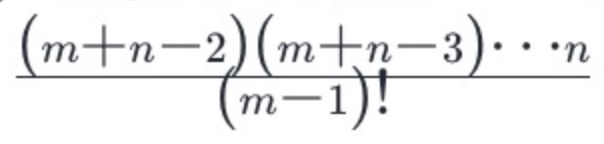

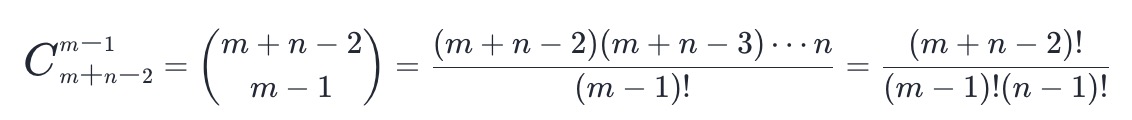

  • 从左上角到右下角的过程中,需要移动 m+n−2 次,其中有 m−1 次向下移动,n−1 次向右移动,因此路径的总数,就等于从 m+n−2 次移动中选择 m−1 次向下移动的方案数,即组合数:
  • 因此直接计算出这个组合数即可,计算的方法有很多种:
    • 如果使用的语言有组合数计算的 API,可以调用 API 计算;
    • 如果没有相应的 API,可以使用如下方式计算:

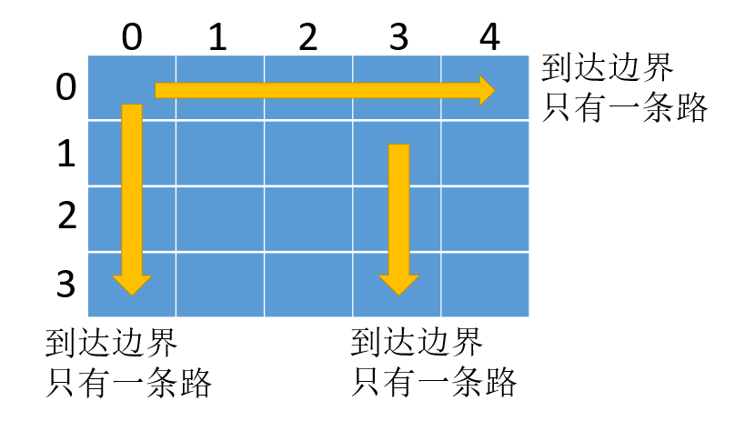

  • 递归的核心逻辑已经写出来,但还少了递归的终止条件,那么什么时候终止呢?就是到达边界时,会触发递归终止,然后返回,终止条件就是当移动到最右边一列、或者最下一行时。
  • 也就是当 i == m - 1 时,或者 j == n - 1 时,递归返回:
  • 到达边界时,返回 1 即可,如果是位于第一列,那么无论怎么往下,都只有一条路可以走;同理如果位于第一行,往右也只有一条路可以走。
  • 当然这题用纯用递归是不行的,因为有大量的重复调用会导致超时,如下图所示,起点为 (0,0) 时,会有大量重复调用:
