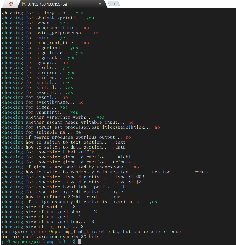

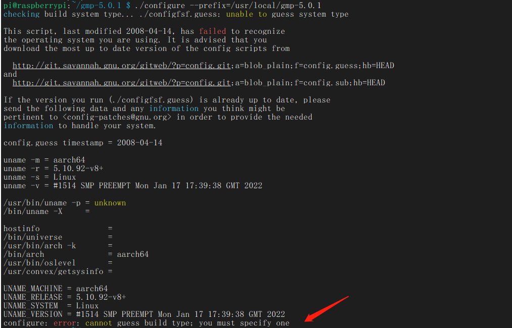

cd gmp-5.0.1
./configure --prefix=/usr/local/gmp-5.0.1
抱歉,我不认识这个系统。。

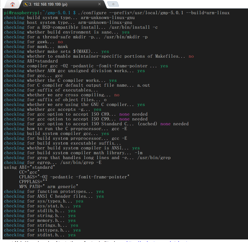

加个参数试一下:
./configure --prefix=/usr/local/gmp-5.0.1 --build=arm-linux
抱歉。。。

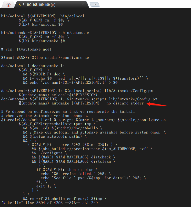

张小白再查了下资料,似乎需要依靠automake提供的config.guess才行、

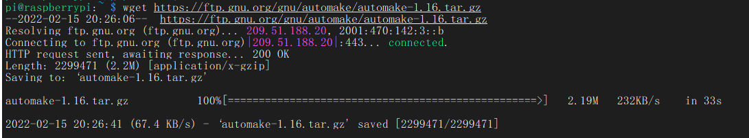

下载automake源码:
wget https://ftp.gnu.org/gnu/automake/automake-1.16.tar.gz

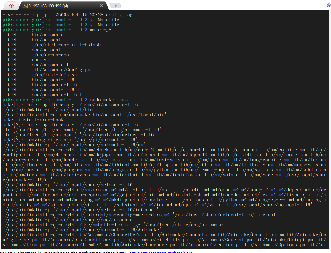

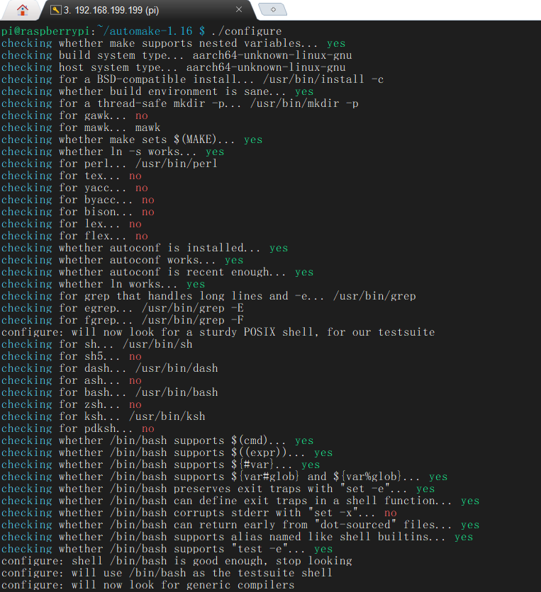

解压后,需要修改automake的Makefile,按下面的箭头所示增加 --no-discard-stderr参数
然后再configure

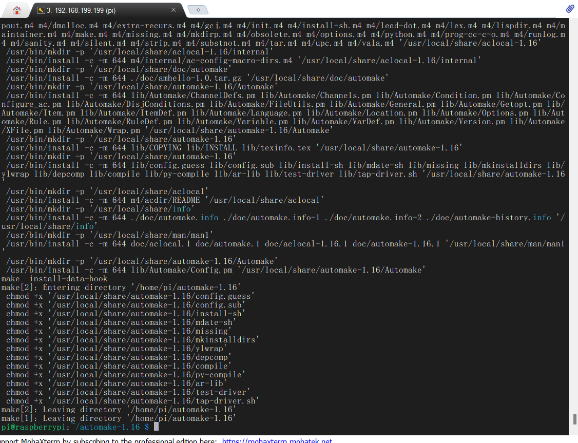

make -j8
sudo make install

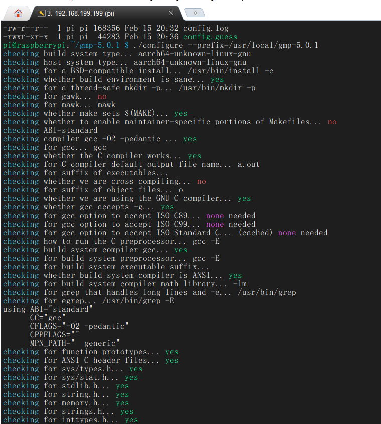

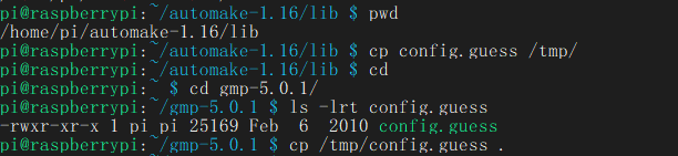

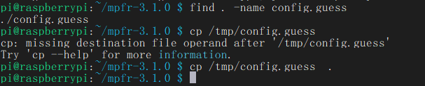

将automake-1.16/lib下的config.guess文件覆盖gmp-5.0.1下的config.guess文件:

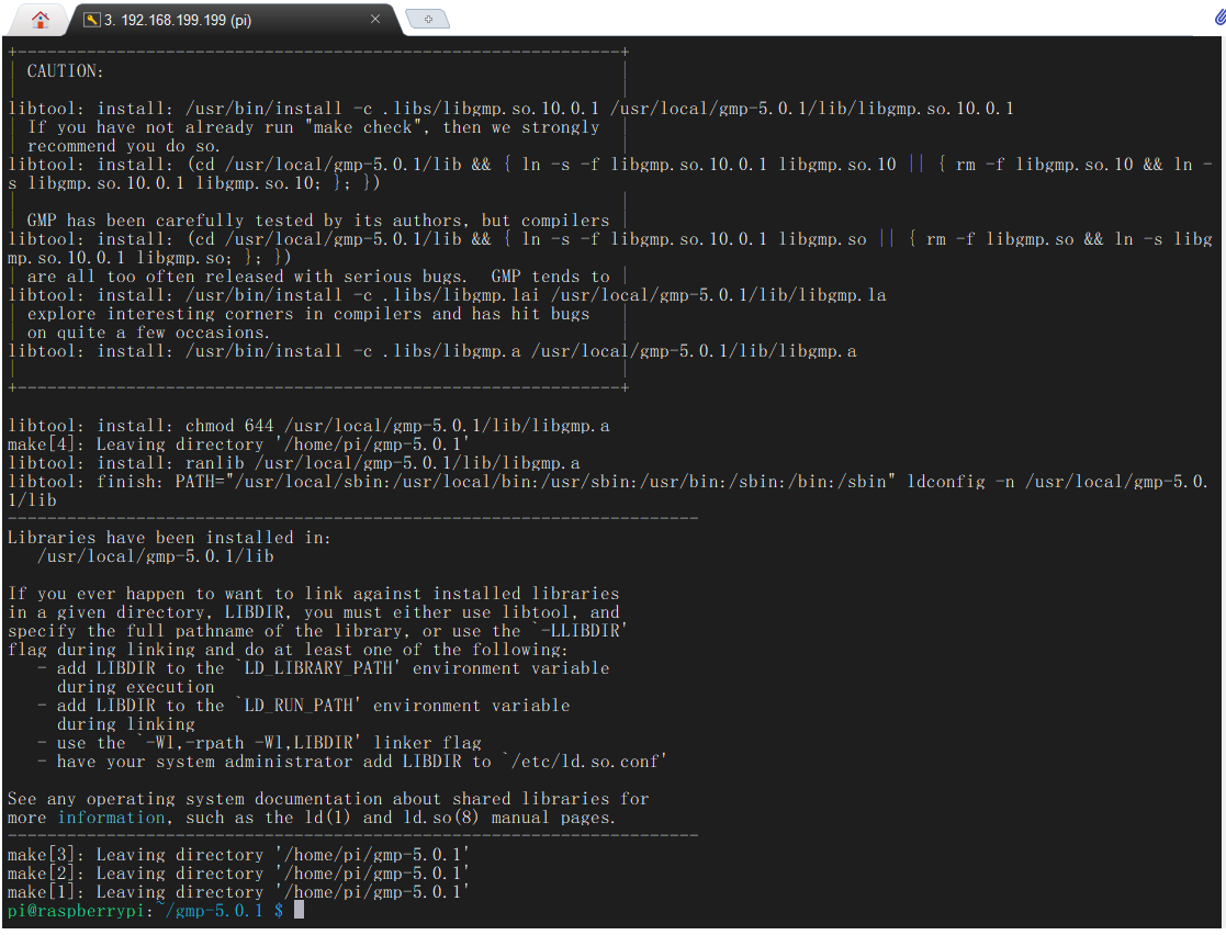

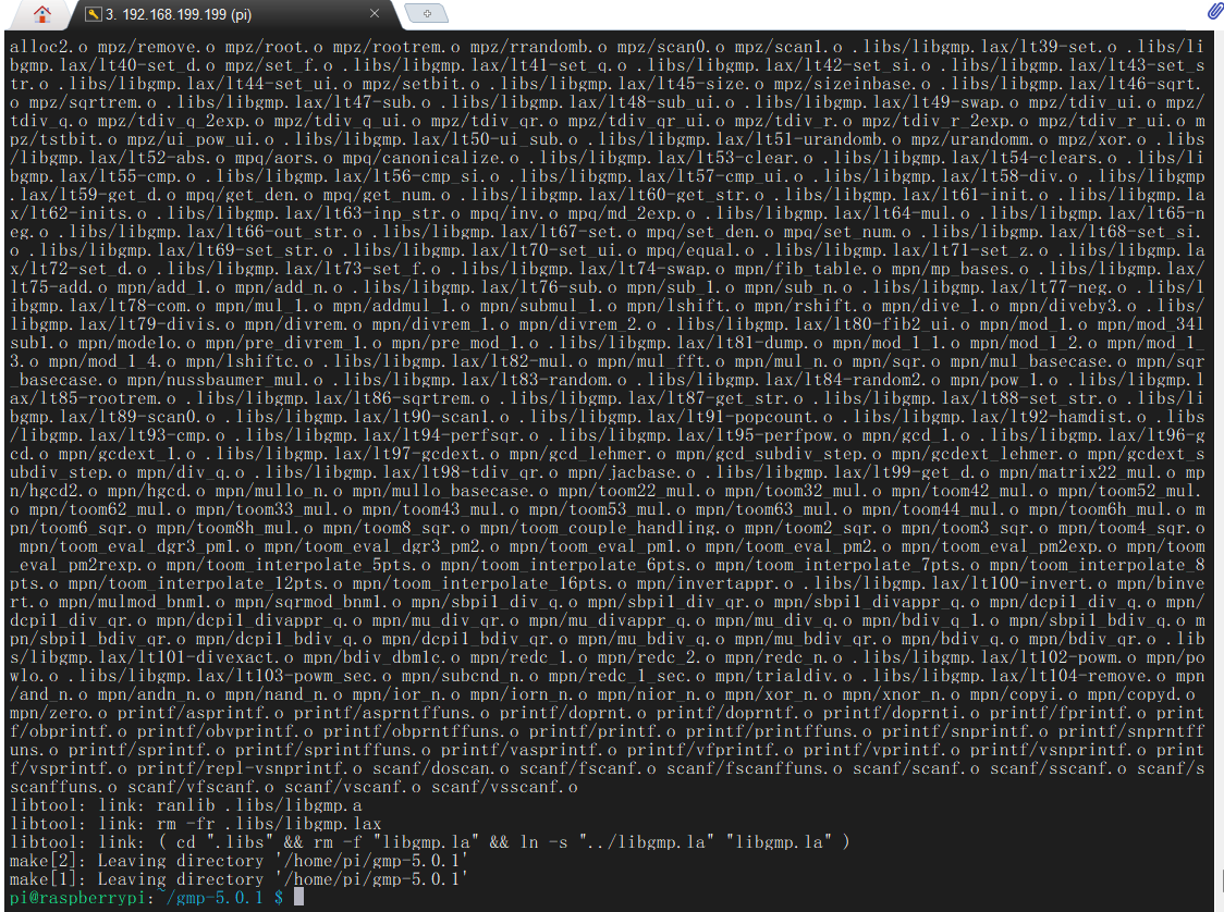

回到gmp-5.0.1的目录,再重新 ./configure --prefix=/usr/local/gmp-5.0.1
make -j8
sudo make install -j8

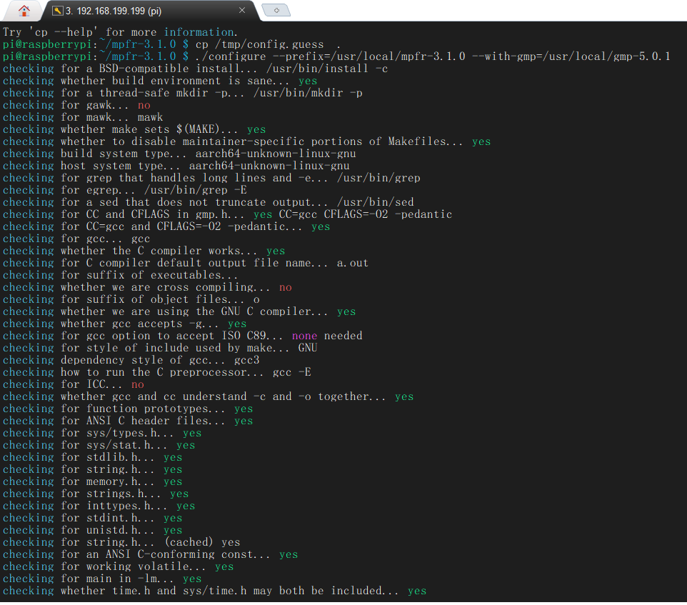

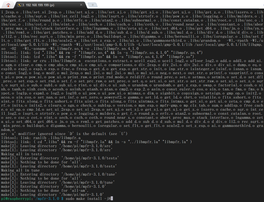

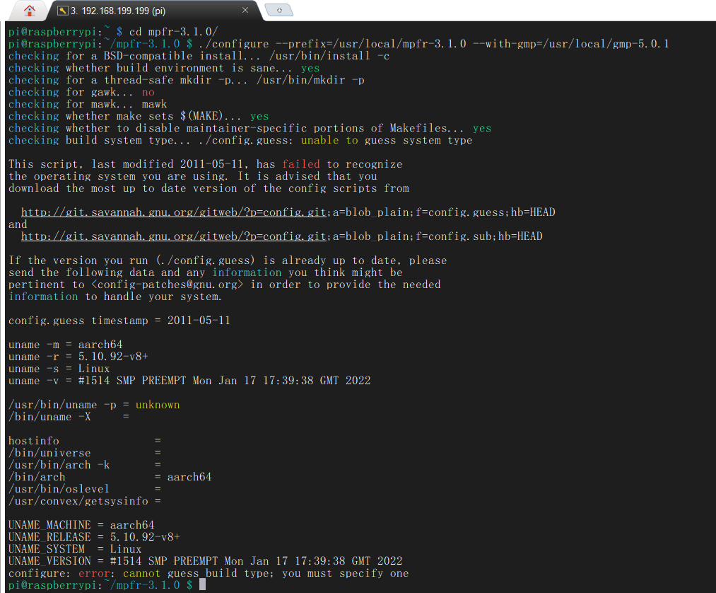

同样解压 mpfr进行./configure --prefix=/usr/local/mpfr-3.1.0 --with-gmp=/usr/local/gmp-5.0.1
会发现同样的问题,当然也可以采用同样的解决方案:
重新./configure --prefix=/usr/local/mpfr-3.1.0 --with-gmp=/usr/local/gmp-5.0.1
make -j8

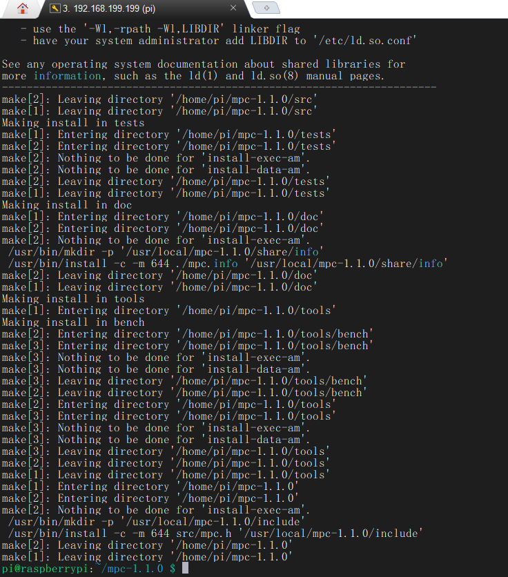

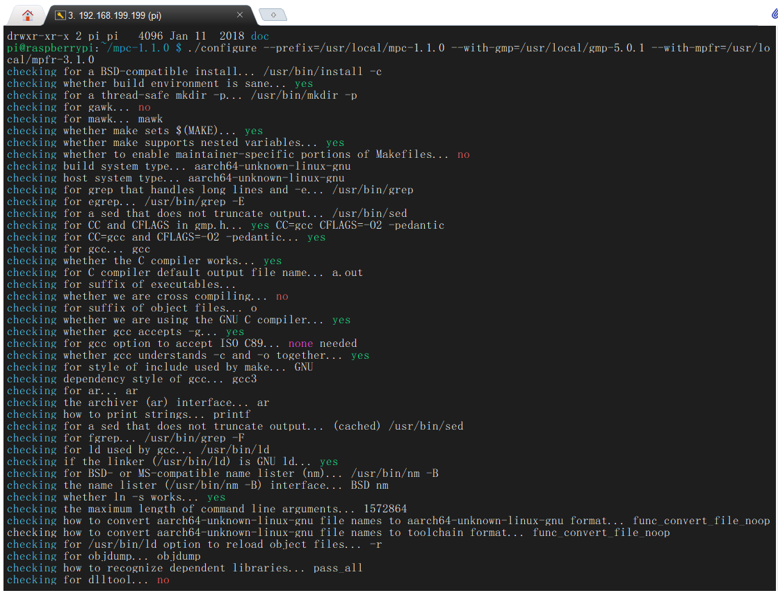

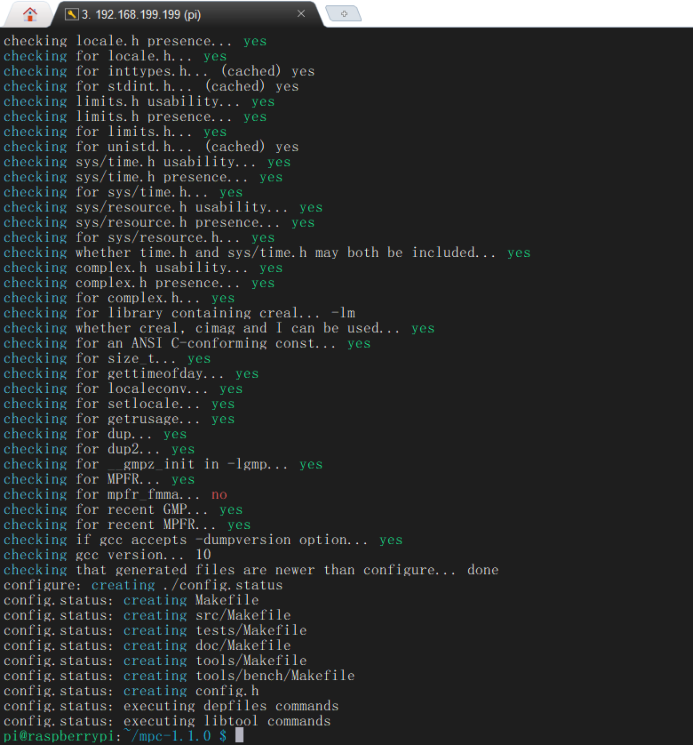

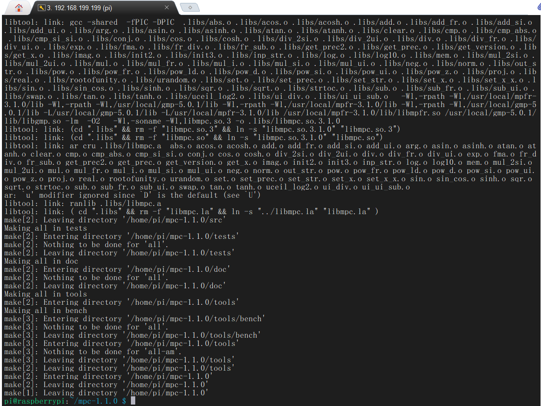

对于mpc如法炮制:
./configure --prefix=/usr/local/mpc-1.1.0 --with-gmp=/usr/local/gmp-5.0.1 --with-mpfr=/usr/local/mpfr-3.1.0
make -j8

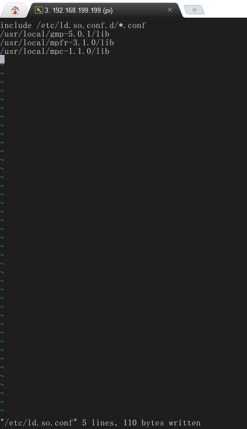

修改/etc/ld.so.conf
sudo ldconfig

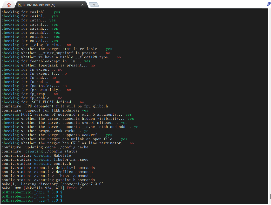

./configure --with-gmp=/usr/local/gmp-5.0.1 --with-mpc=/usr/local/mpc-1.1.0 --with-mpfr=/usr/local/mpfr-3.1.0 --disable-multilib

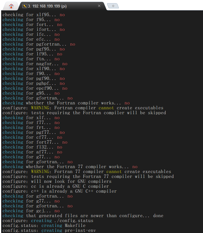

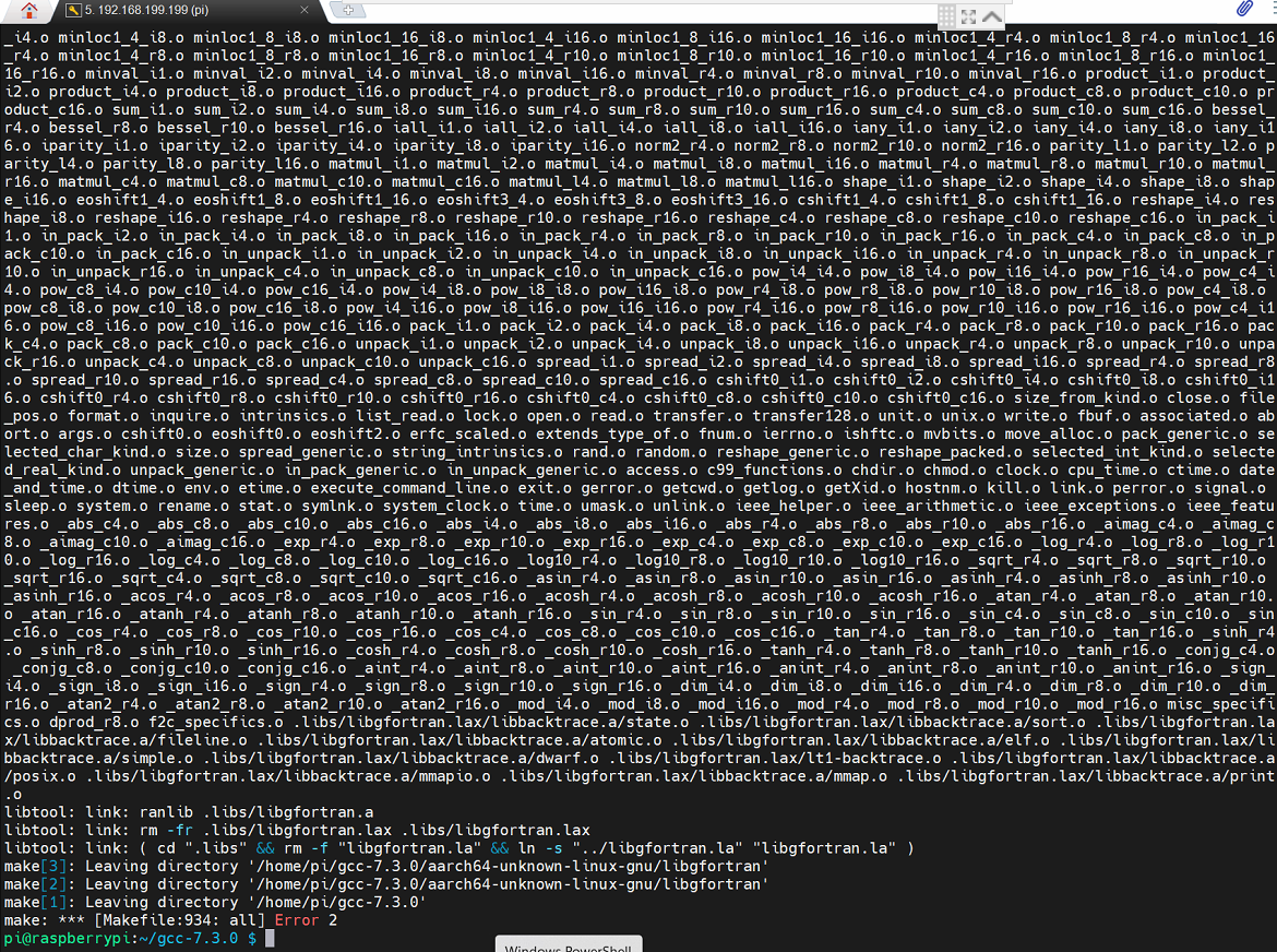

啊,什么问题:
再来一遍看看:
加个参数再试一下:

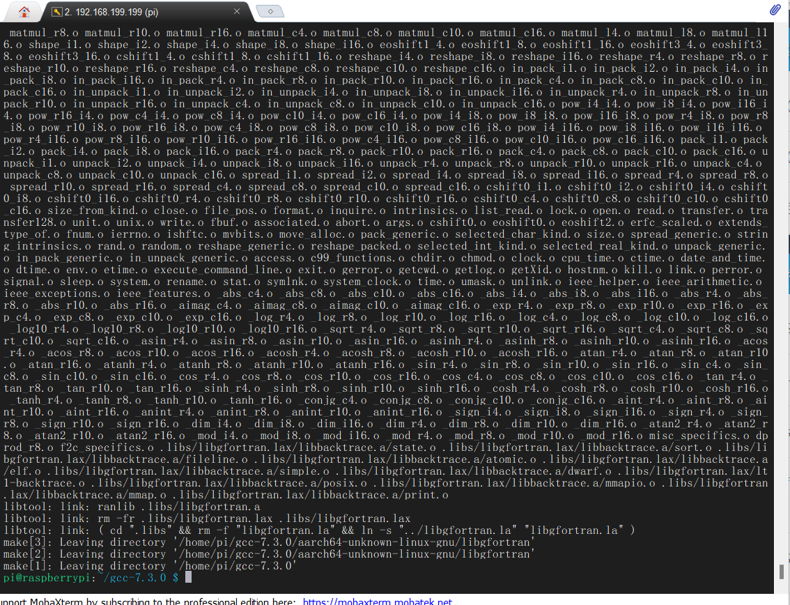

./configure --with-gmp=/usr/local/gmp-5.0.1 --with-mpc=/usr/local/mpc-1.1.0 --with-mpfr=/usr/local/mpfr-3.1.0 --disable-multilib --disable-libsanitizer

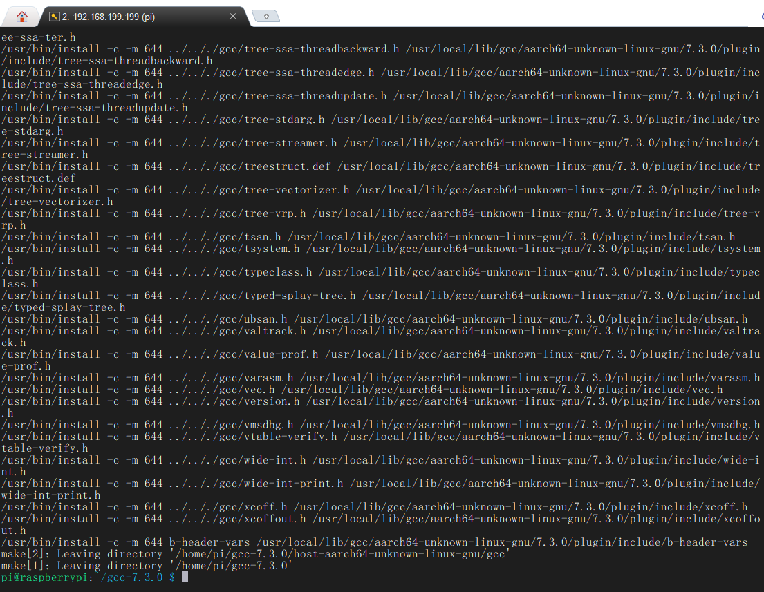

make -j8
终于编译成功。

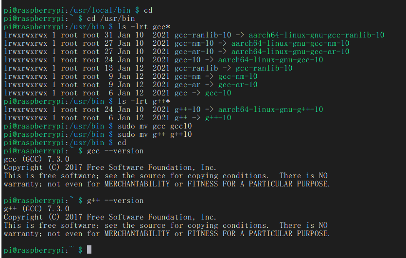

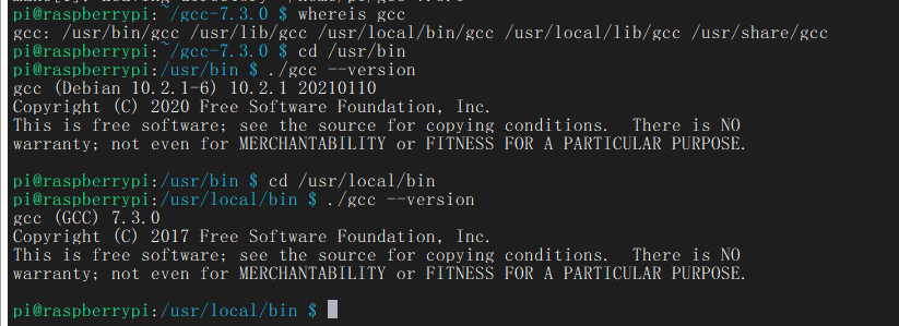

查看下gcc:
/usr/local/bin/gcc是自己源码编译的7.3.0,/usr/bin/gcc是系统自带的。
做个备份,删掉/usr/bin下的软链接:
这样gcc 7.3.0就OK了。
