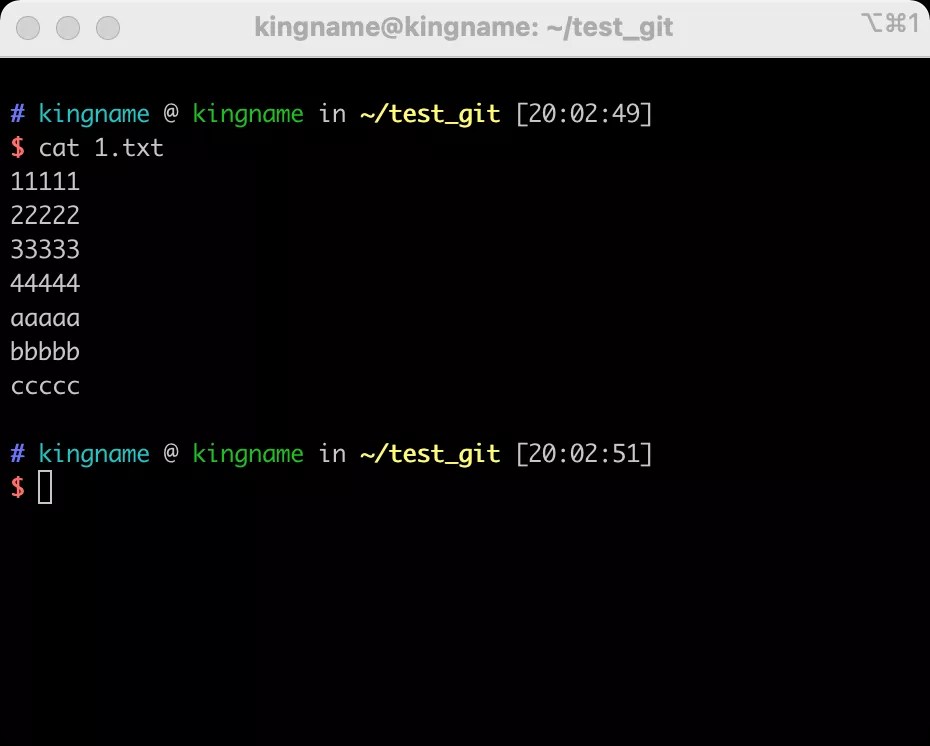

首先创建一个文件夹:test_git,并且在里面创建一个1.txt 文件,这个文件的内容如下:
11111
22222
33333
44444
aaaaa
bbbbb
ccccc
如下图所示:

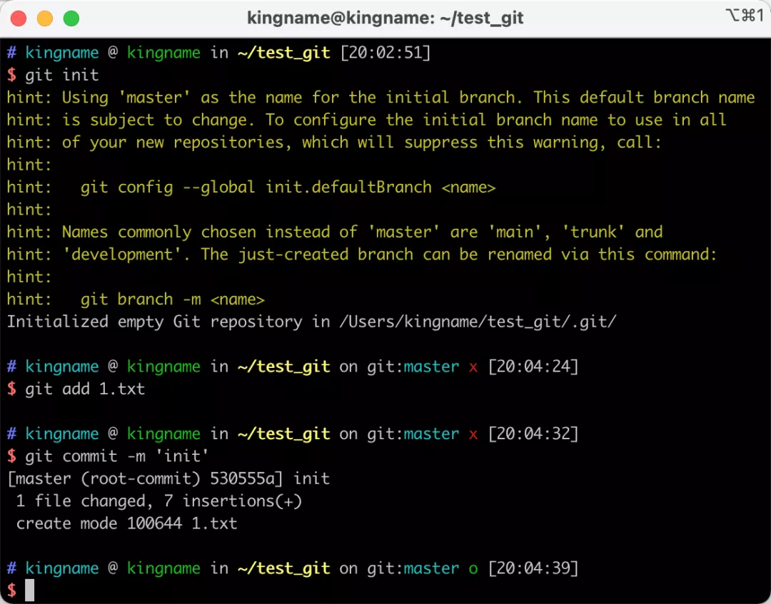

接下来,我执行命令git init,把当前文件夹作为一个git 源,并把1.txt 提交到源里面,让 git 进行管理。

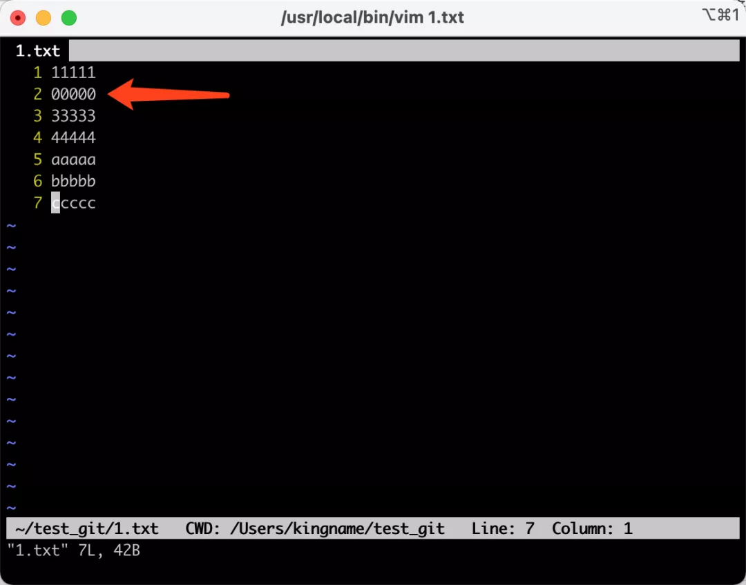

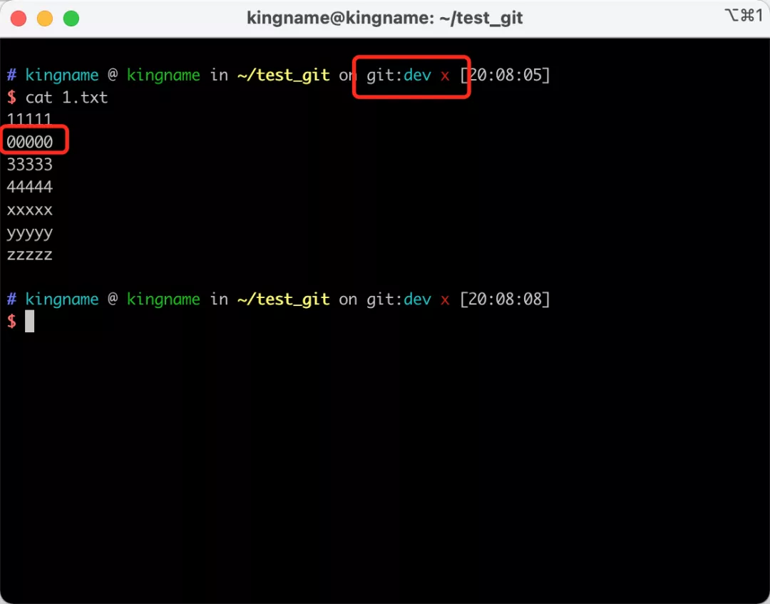

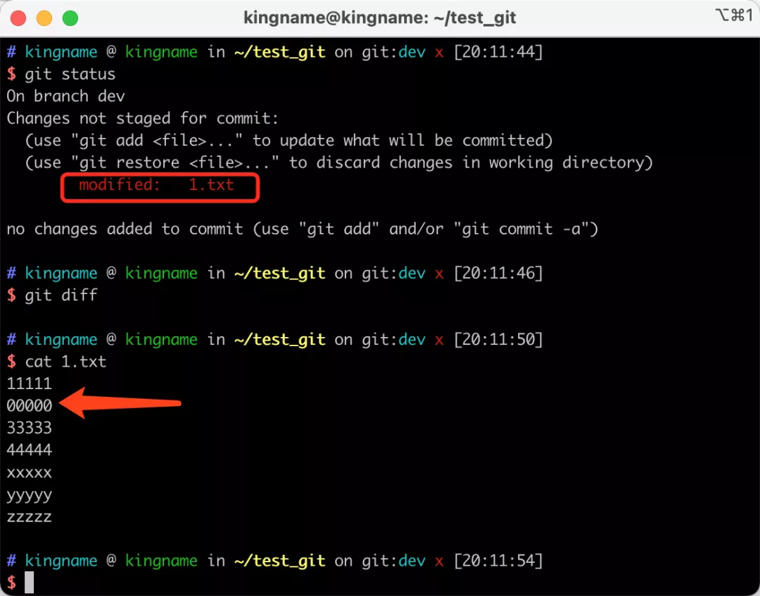

大家可以看到,我现在在 dev 分支上。这个时候,我想修改 master 分支上面的1.txt。但是我忘记切换分支了。于是直接修改了dev 分支上的1.txt:
红框中的内容,原本是想在 master 分支修改的

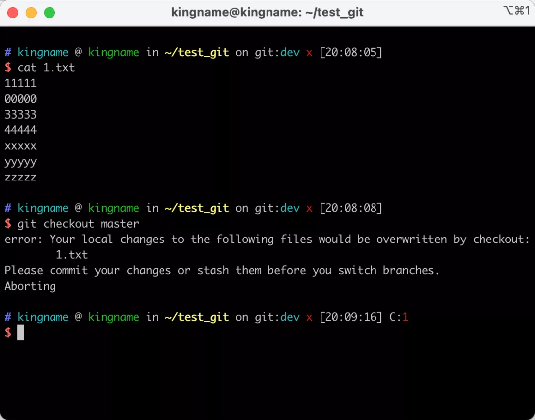

这个时候,如果我直接使用命令git checkout master试图切换分支,git 会报错,没有办法切过去:

但实际上,git 早就预料到了你有这个需求,所以它已经有了应对方案。我们现在回到刚刚在 dev 分支修改了1.txt 的时候:
这个时候,千万不要执行git add命令。

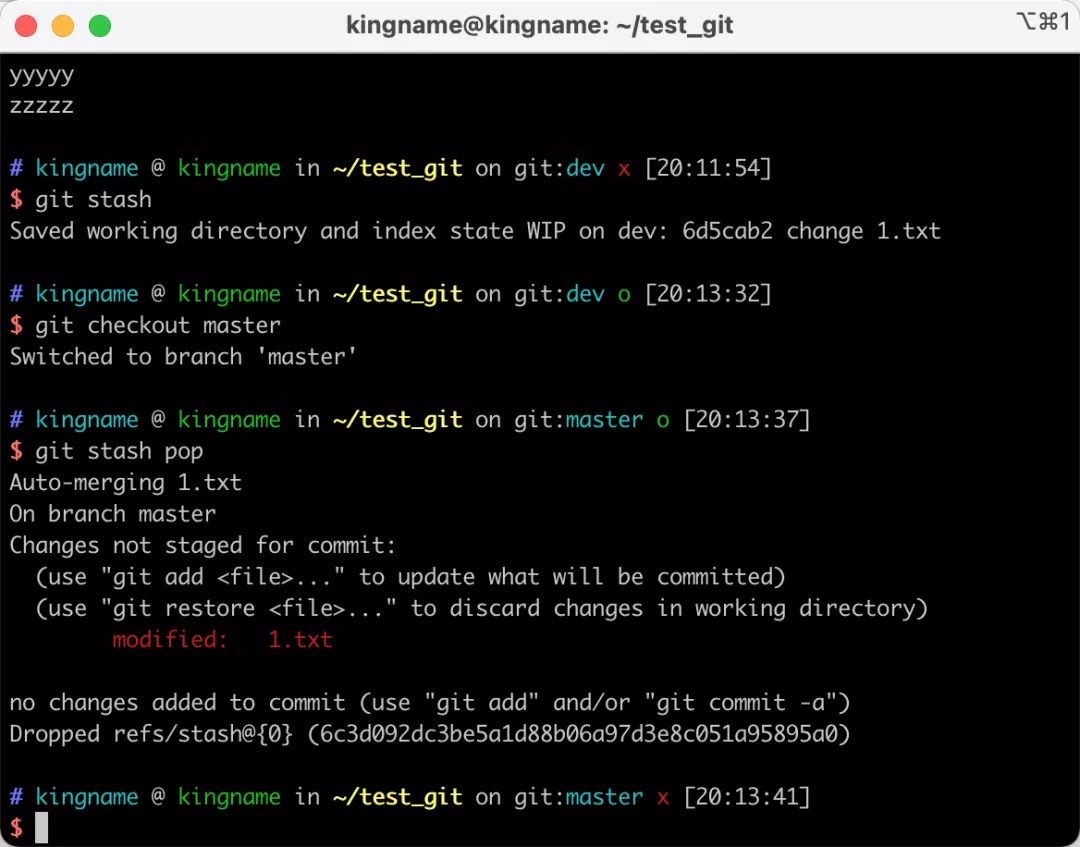

你只需要按顺序执行如下三条命令:
git stash
git checkout master
git stash pop
运行效果如下图所示:
然后,我们打开1.txt 文件:
可以看到,刚才的修改已经自动应用到了master 分支的1.txt 上面了。
git stash会把当前修改的内容缓存起来,并恢复当前工作区到你修改之前的状态。然后切换回 master 分支,执行命令git stash pop,把刚才的修改应用到 master 分支的1.txt 文件中。如果不出现冲突,那么它会自动修改1.txt 文件。如果出现了冲突,那么需要你打开1.txt 文件以后,手动解除冲突。
