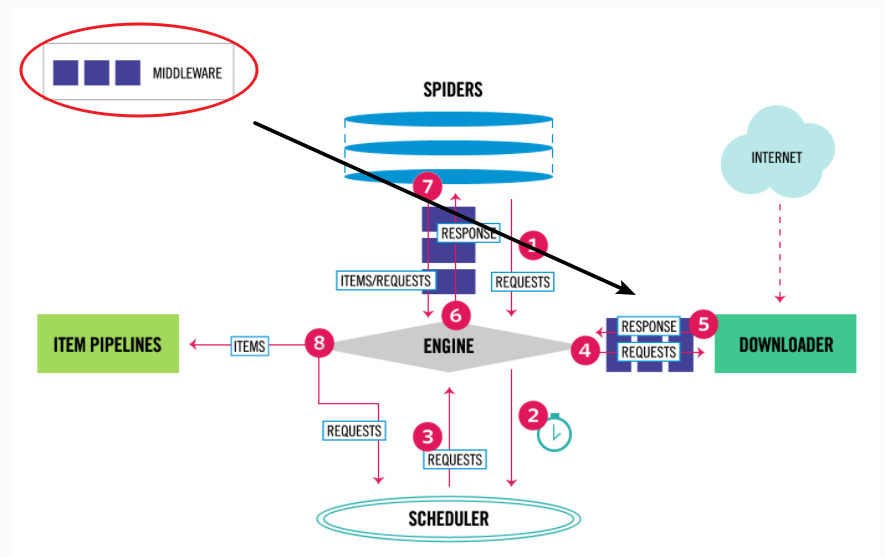

首先看一下中间件在 scrapy 数据流中的位置,下图黑色箭头即下载中间件。
结合上图就能看出来, RequestsResponse 都会通过 Downloader Middlerware,所以在后续代码编写的时候需要注意该点。

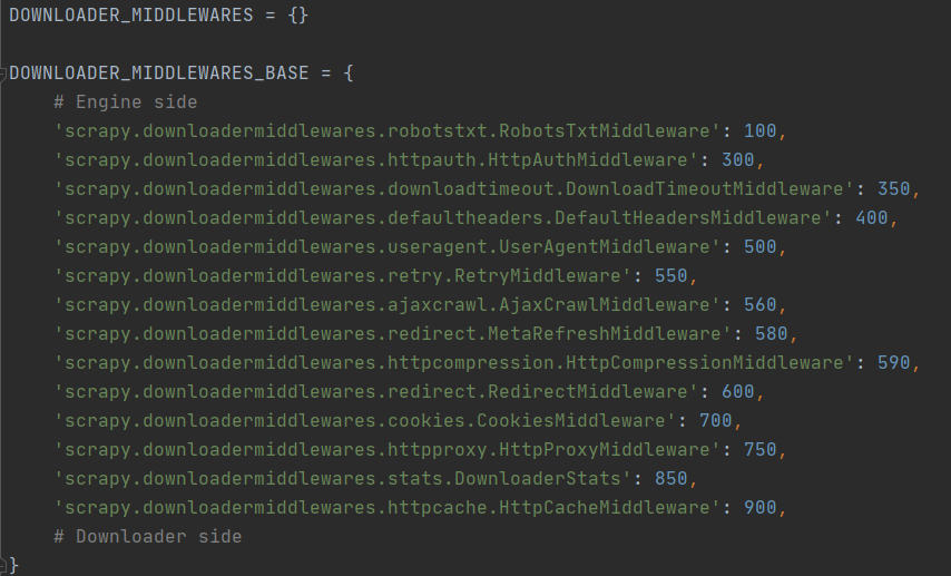

其实 settings.py 文件仅仅是一个 scrapy 项目基础配置,除此之外,在 scrapy 框架中还存在一个 default_settings.py 文件,里面的 DOWNLOADER_MIDDLEWARES_BASE 包含更多下载中间件,而且它们是 scrapy 项目启动之后默认加载的,具体如下图所示。
我们在设置 DOWNLOADER_MIDDLEWARES 的时候,需要注意优先级的问题,其原因是在后续编写自定义下载中间件时,存在 1 个 process_request() 方法和 1 个 process_response() 方法,它们会按照优先级对中间件进行排序,并按照顺序进行中间的调用。
还有一点要注意的是,如果你想要屏蔽掉 DOWNLOADER_MIDDLEWARES_BASE 中设置的中间件,需要在 DOWNLOADER_MIDDLEWARES 中给其赋值为 None 才可以,例如下述代码将屏蔽 RobotsTxtMiddleware 中间件。

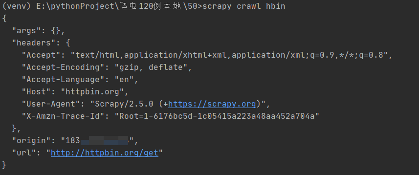

默认请求代码如下所示,返回数据在代码下方。
import scrapy
class HbinSpider(scrapy.Spider):
    name = 'hbin'
    allowed_domains = ['httpbin.org']
    start_urls = ['http://httpbin.org/get']
    def parse(self, response):
        print(response.text)
请求目标站点之后,得到的返回数据如下所示:

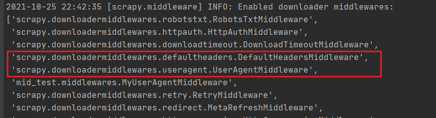

settings.py 文件中添加如下代码
DOWNLOADER_MIDDLEWARES = {
   'mid_test.middlewares.UserAgentMiddleware': 543, # 配置自己的中间件,可以修改名称为 MyUserAgentMiddleware
   'scrapy.downloadermiddlewares.useragent.UserAgentMiddleware':None # 覆盖配置
如果没有覆盖原配置,会发现我们编写的中间件优先级不如 UserAgentMiddleware 高,即下图加载顺序。
