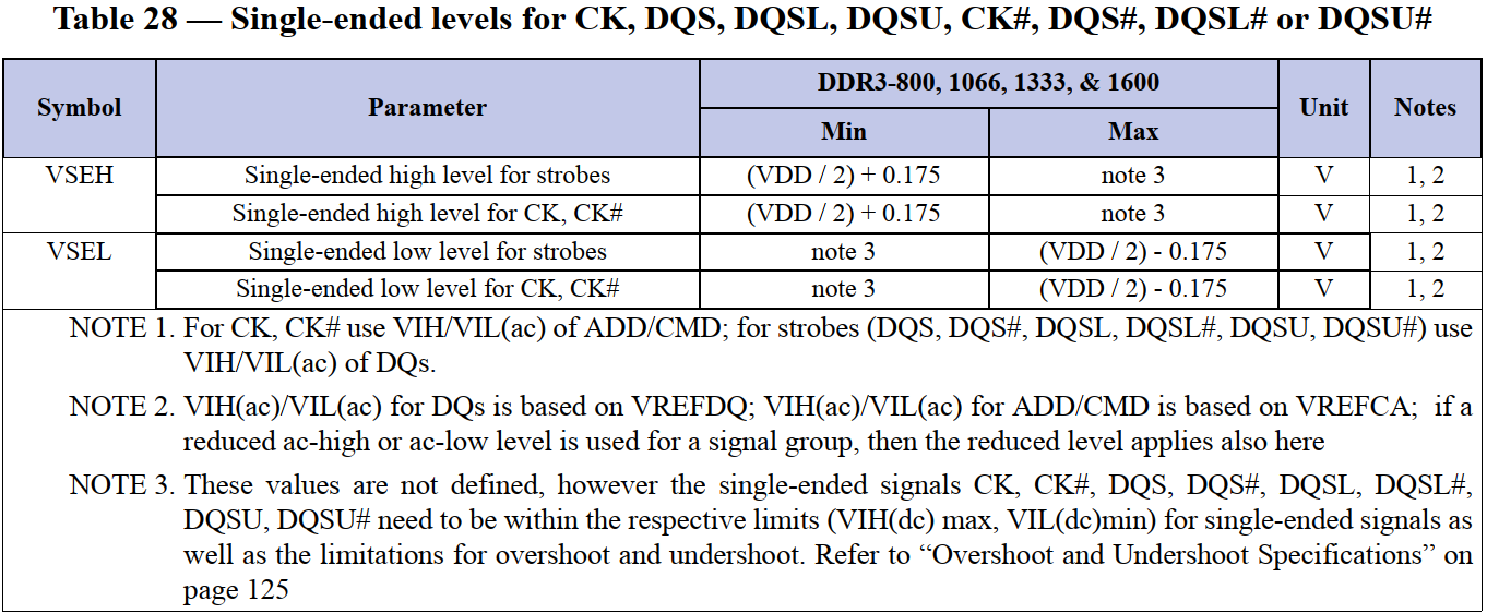

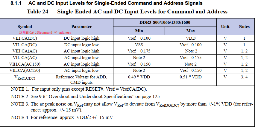

单端信号的输入测试标准
CMD/ADDR
  • CMD
  • ADDR
    对于单端信号的输出,主要是命令线和地址线
    针对不同的总线速度需要按照不同的阈值来测定。具体的值请参照表格。

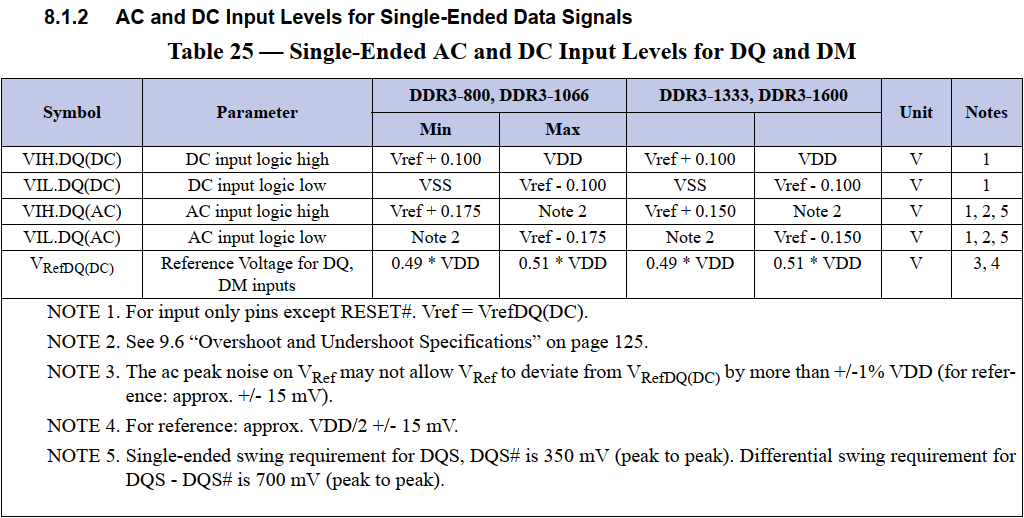

DQ/DM
  • DQ
  • DM

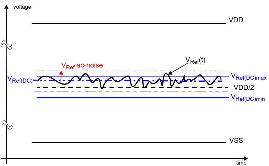

Vref
  • Vref(DC)
建立保持时间和AC/DC的电压阈值都是以Vref为标准测得的
Vref(DC)需要在1/2*VDD附近,实际上大多数情况下vref都是使用两颗1%精度的电阻匹配得到的。在规范中的要求是Vref不能偏出1%Vdd电压

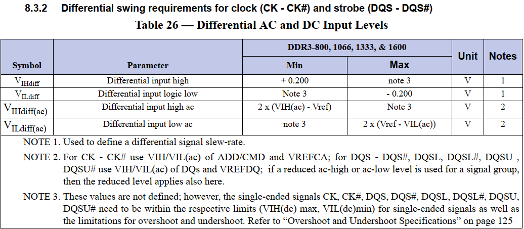

差分输入信号测试标准
  • DQS/DQS#
  • CK/CK#

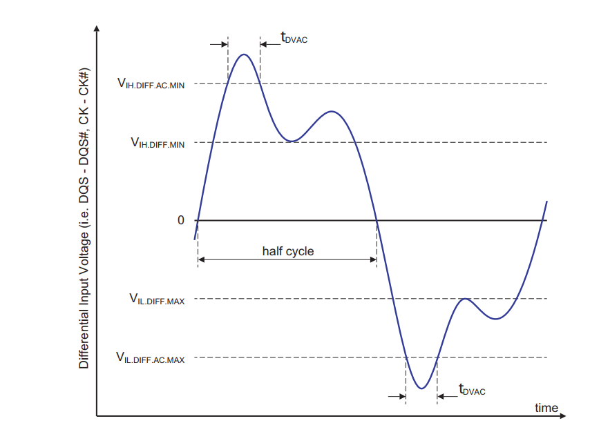

差分信号的差分电压要求
定义

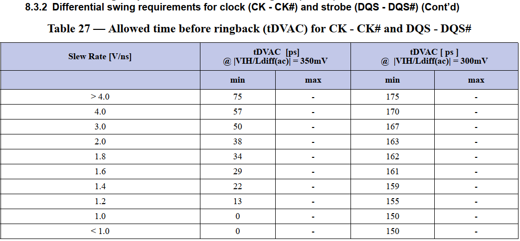

tDVAC
  • time above ac-level–> tDVAC
    当输入差分信号的速度越高的时候,可以认为能够使得数字前端的逻辑发生翻转所需求的电荷量增加,因此需要电压能够在高电平阈值以上保持足够长的时间。
测试要求

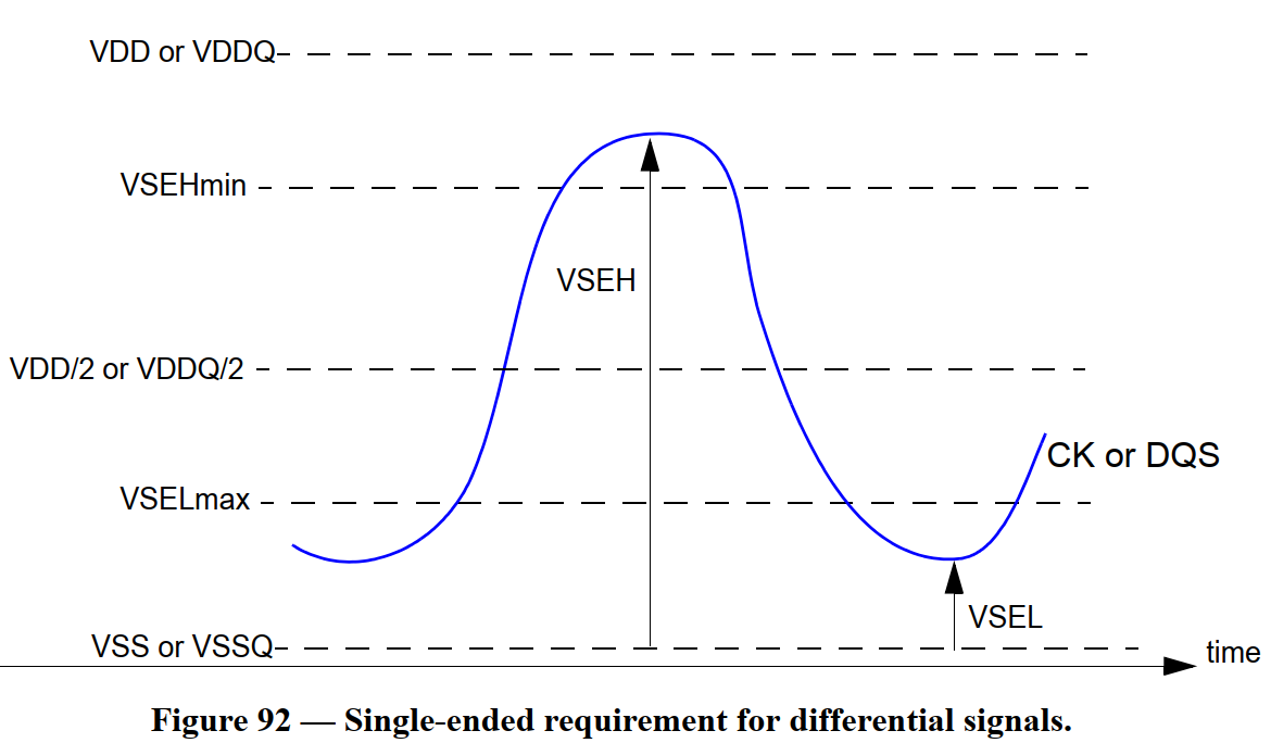

差分信号的单端电压要求
定义
测试要求

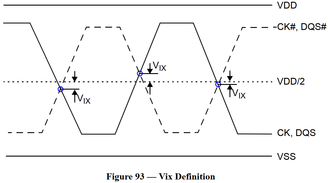

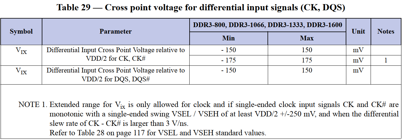

差分信号的交叉点要求
使用单端探头分别测量差分对,取波形实际的交点和1/2*VDD的电压差。
实际要求这个电压差要小于特定值,来满足时序要求。
