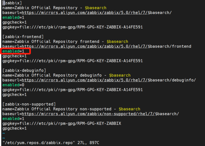

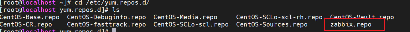

#安装zabbix 前端源
yum install centos-release-scl -y
启用 zabbix 前端源,将[zabbix-frontend]下的 enabled 改为 1
修改/etc/yum.repos.d/zabbix.repo
vi +/enable /etc/yum.repos.d/zabbix.repo

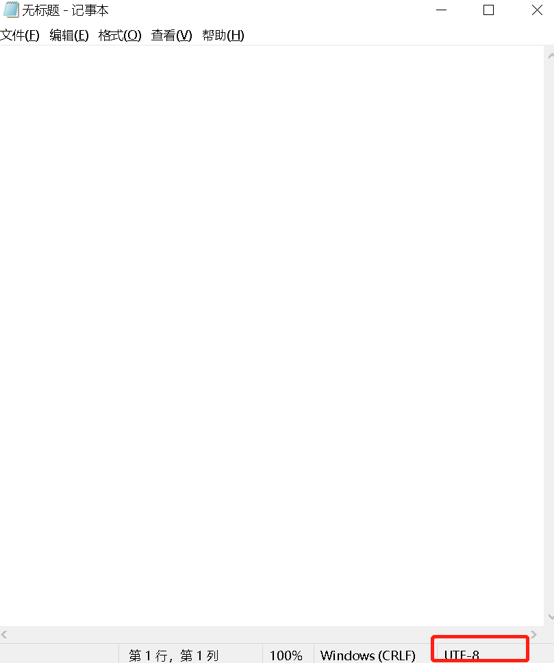

mysql> create database zabbix character set utf8 collate utf8_bin;   #我们的电脑自带的编码就是utf8,如下图

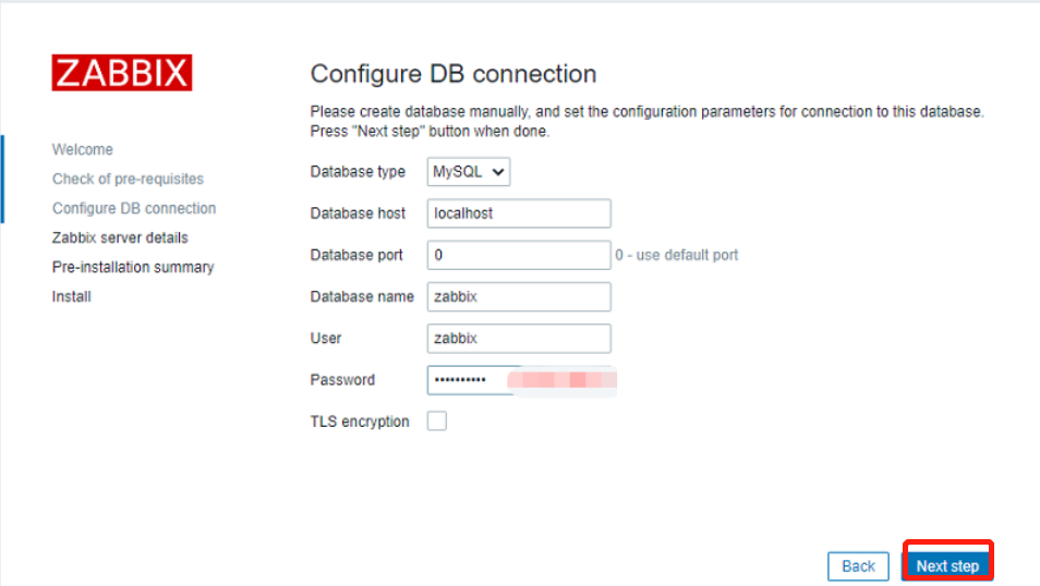

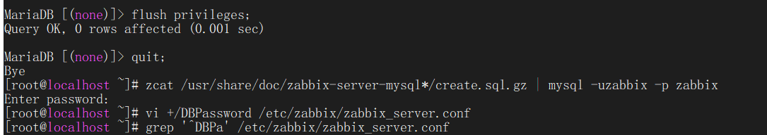

#zabbix 数据库用户为 zabbix,密码为 password(可以自行修改),导入 zabbix 数据库信息 ,(mysql -u用户名 -p数据库名)
zcat /usr/share/doc/zabbix-server-mysql*/create.sql.gz | mysql -uzabbix -p zabbix
#输入密码

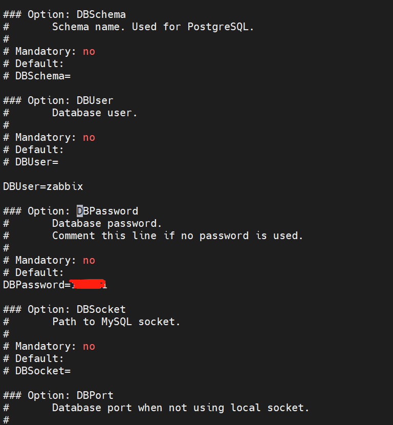

#为Zabbix server配置数据库,编辑配置文件 /etc/zabbix/zabbix_server.conf
vi +/DBPassword /etc/zabbix/zabbix_server.conf
#将DBPassword前面注释去掉,并将password改为数据库的密码,如下图
DBPassword=password
#设置完成后,检查一下

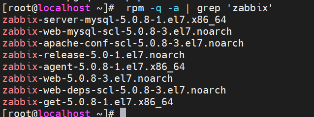

grep '^DBPa' /etc/zabbix/zabbix_server.conf
rpm -q -a | grep 'zabbix'
数据库密码对应即可

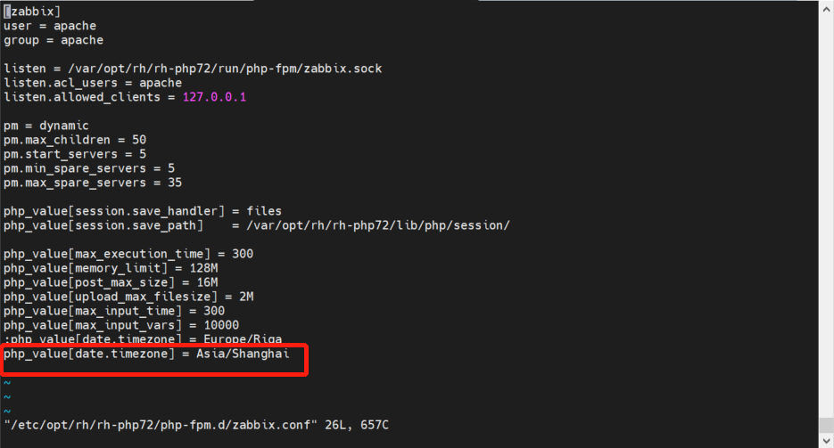

#为Zabbix前端配置PHP文件里的时区
编辑配置文件 /etc/opt/rh/rh-php72/php-fpm.d/zabbix.conf
vim /etc/opt/rh/rh-php72/php-fpm.d/zabbix.conf
#增加该时区,如下图
php_value[date.timezone] = Asia/Shanghai
#或,直接将php_value[date.timezone] = Asia/Shanghai追加到zabbix.conf下的
echo php_value[date.timezone] = Asia/Shanghai >> /etc/opt/rh/rh-php72/php-fpm.d/zabbix.conf

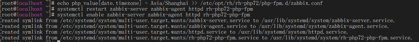

#启动相关服务,并配置开机自动启动
systemctl restart zabbix-server zabbix-agent httpd rh-php72-php-fpm
systemctl enable zabbix-server zabbix-agent httpd rh-php72-php-fpm

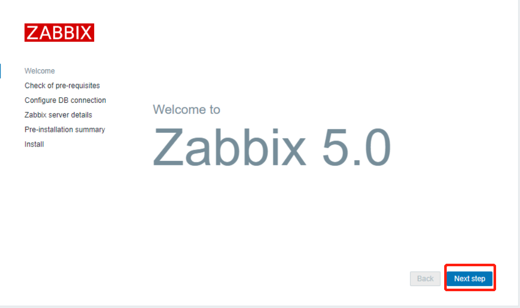

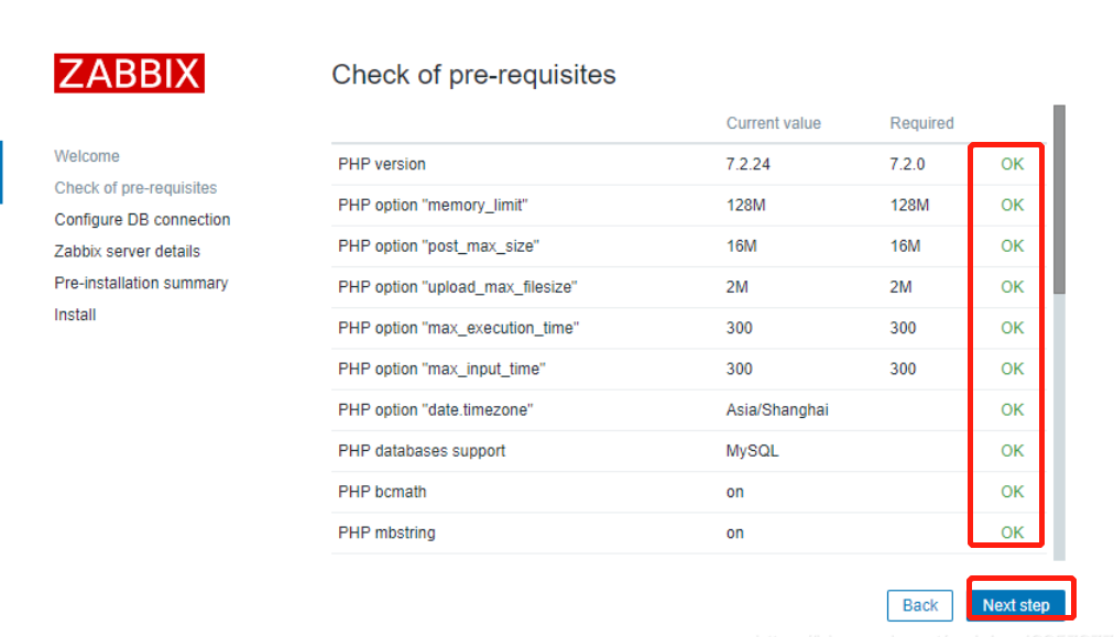

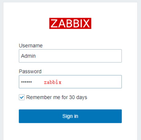

http://EIP/zabbix/zabbix.php?action=dashboard.view (将EIP改为自己的IP地址)

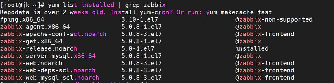

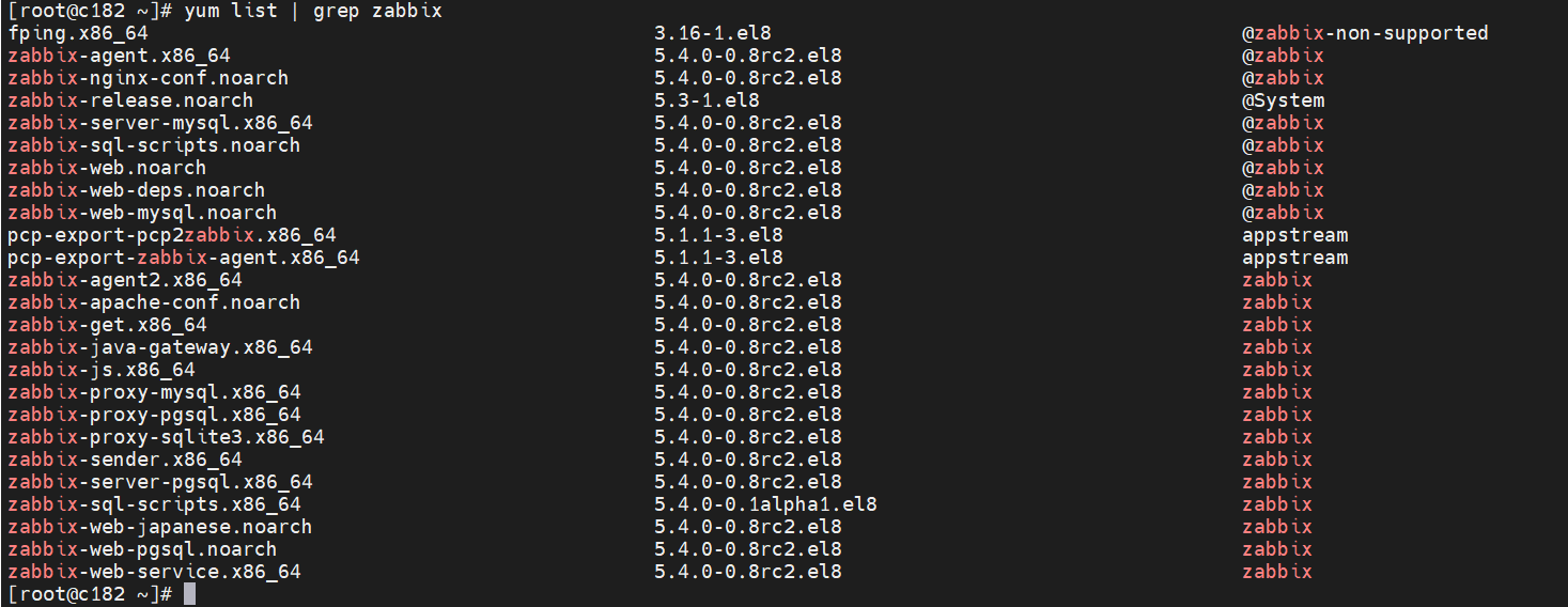

#查看已经安装的zabbix及版本
yum list | grep zabbix
#查看已经安装的zabbix及版本

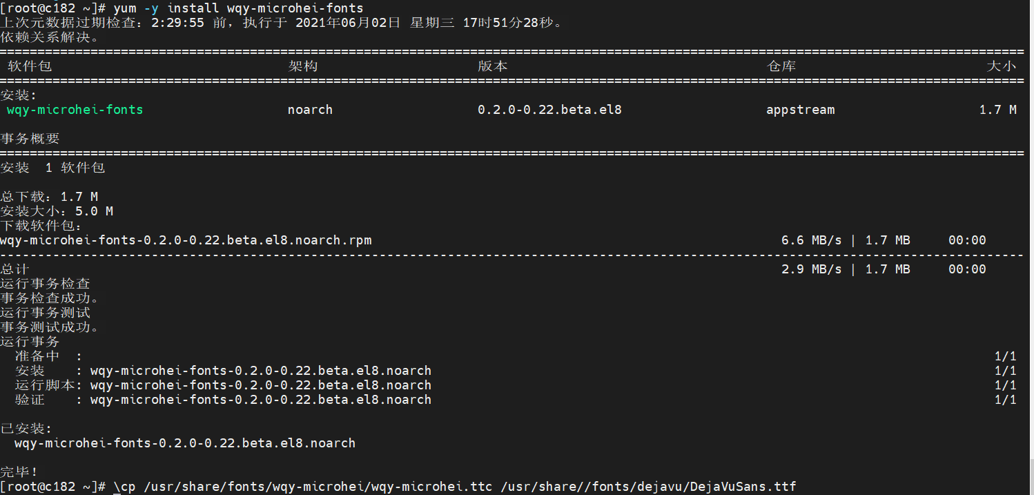

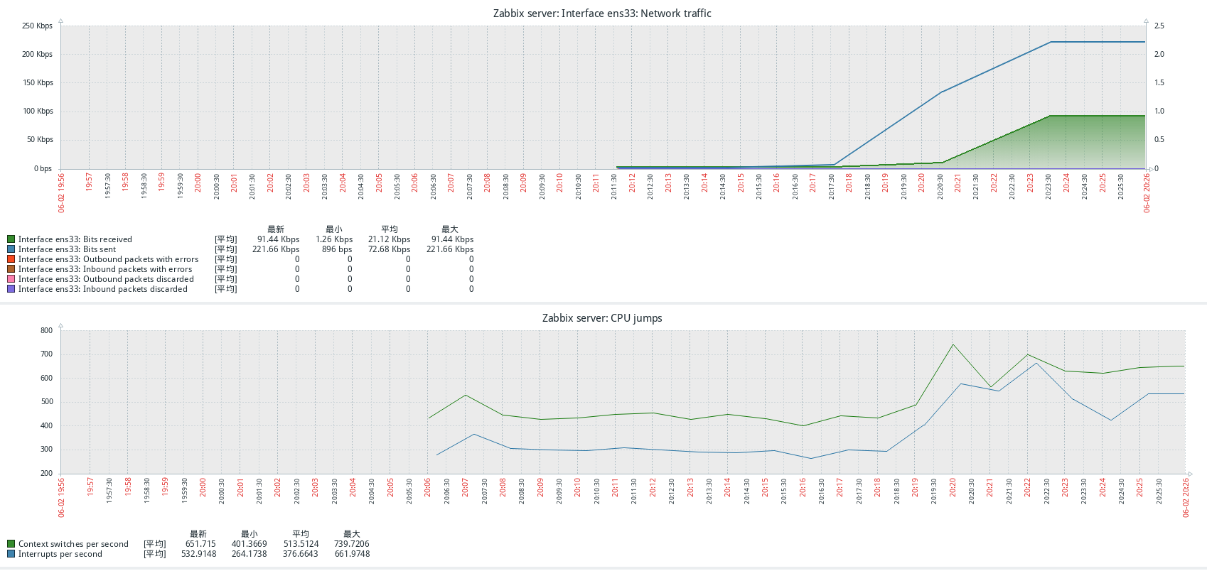

#如图图形显示乱码解决只需两步如下:或Debian11,Ubuntu20.04安装zabbix6.0解决中文乱码问题https://bbs.huaweicloud.cn/blogs/300533
#服务端(监控端)安装wqy-microhei-fonts
yum -y install wqy-microhei-fonts
\cp /usr/share/fonts/wqy-microhei/wqy-microhei.ttc /usr/share//fonts/dejavu/DejaVuSans.ttf
#更新浏览器页面
