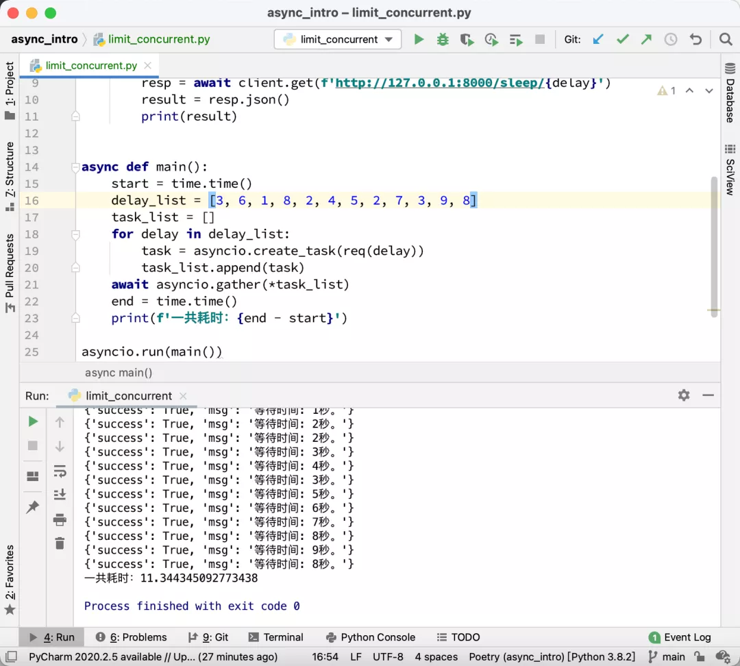

这段代码,使用 for 循环创建了12个协程任务,这些任务几乎同时运行,于是,请求完成所有的接口,总共耗时如下图所示:

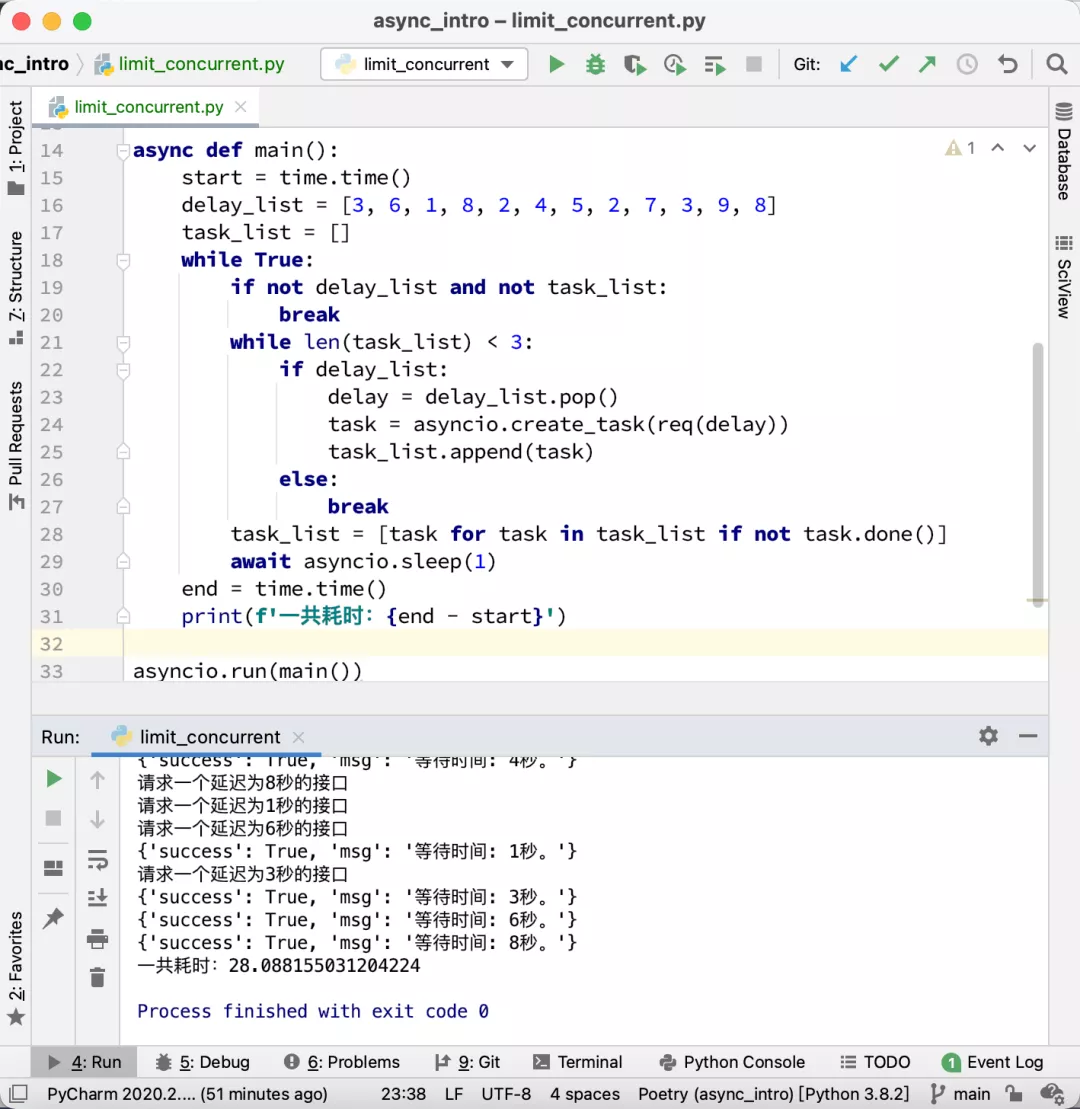

第一个方案跟以前限制多线程的线程数的方案相同。我们创建一个列表,确保列表里面最多只有3个任务,然后持续循环检查,发现有任务完成了,就移除这个完成的任务,并加入一个新的任务,直到待爬的列表为空,这个任务列表也为空。代码如下:

运行效果如下图所示:
总共耗时大概28秒左右。比串行需要的58秒快了一半,但比全部同时并发多了一倍。

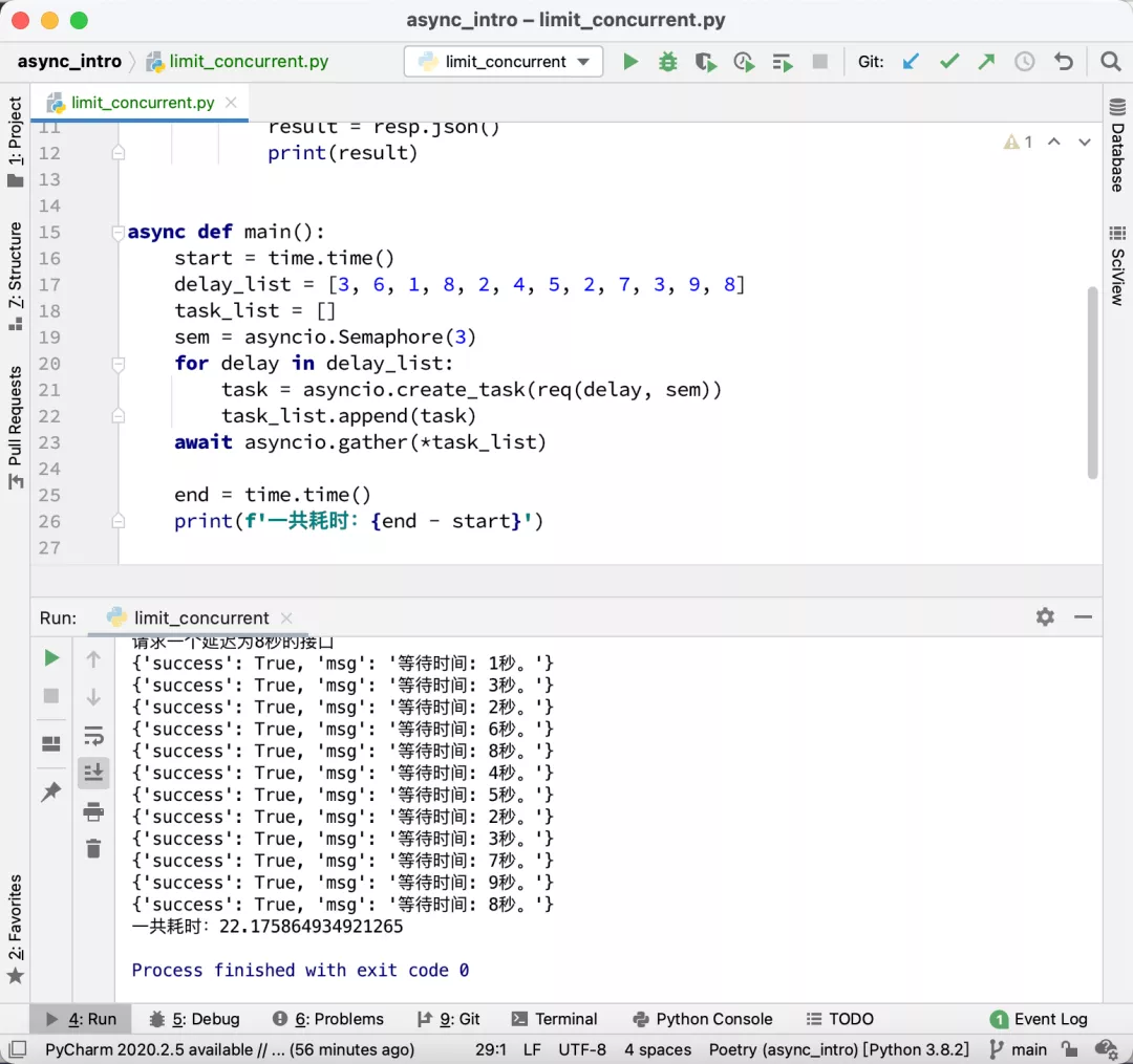

运行效果如下图所示:
耗时为22秒,比第一个方案更快。
