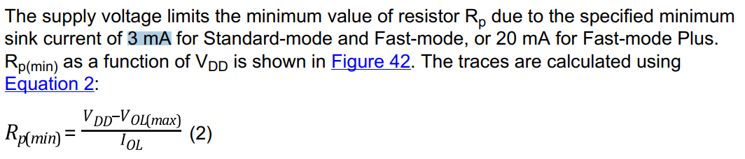

上拉电阻的下限
上拉电阻不能无限制的小,不妨想象一种极端情况,当上拉电阻为0.00001R时,此时为了达到总线的低电平阈值,电阻上所承受的压降约等于电源电压-低电平阈值,此时电阻需要的电流时十分巨大的,因此上拉电阻的下限受到三个因素的影响。
  1. 总线的电压 VCC
  2. 总线的低电压阈值 VOL
  3. 总线上所有设备中,IO灌电流最低的设备的灌电流(流入IC的电流) IOL
根据这三个值就可以计算出上拉电阻的下限

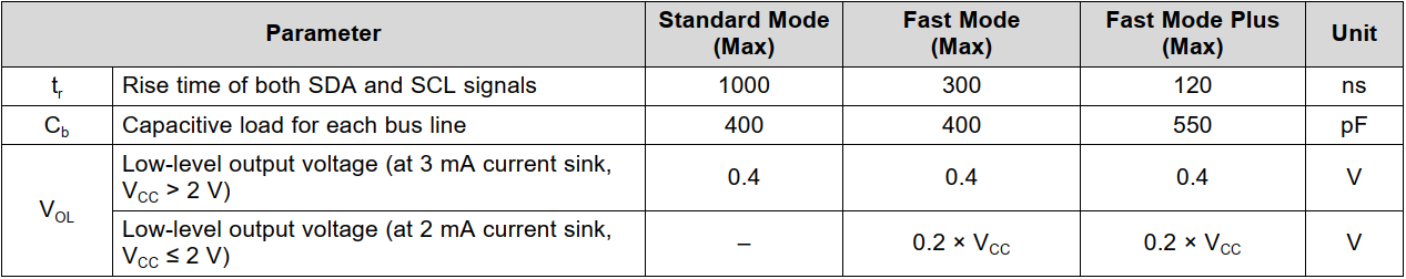

总线的电流要求
在NXP的手册中,对不同速度等级的总线的灌电流(sink current)做了不同的要求
实际使用中还是要根据具体的器件手册评估器件的灌电流。

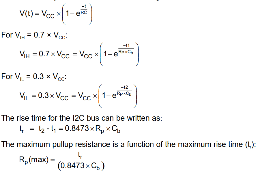

上拉电阻的上限
上拉电阻不能无限制的大,因为总线是有驱动速度的需求的,由于总线存在分布电容、输入接口也存在寄生电容,假设总线上的MOS或晶体管是能瞬间截止的,此时总线上的电压可以看做是一个标准的RC充电模型。此时电压的上升时间与两个值有关,总线的上拉电阻,总线的负载电容。
因此总线的上拉电阻的上限,受到总线的负载电容和速度等级的限制
I2C总线对于负载上升时间的定义
I2C总线的上升时间是按照30%-70%的电压上升时间定义的。
对于不同速度等级的I2C总线,上升时间有不同的要求。具体要求见表格
因此,上拉电阻的上限可以按照下式计算
