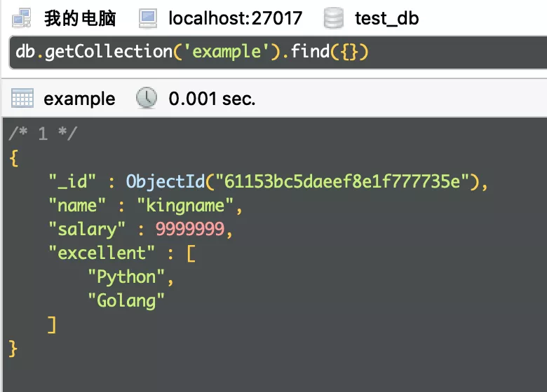

例如对于如图所示的一条文档:
执行代码:

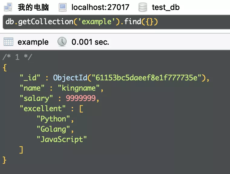

handler.update_one({'name': 'kingname'}, {'$addToSet': {'excellent': 'JavaScript'}})
运行以后,数组excellent变为如下图所示:
如果插入一条已经存在的数据,那么这个数组就不会变化。例如:
handler.update_one({'name': 'kingname'}, {'$addToSet': {'excellent': 'Python'}})

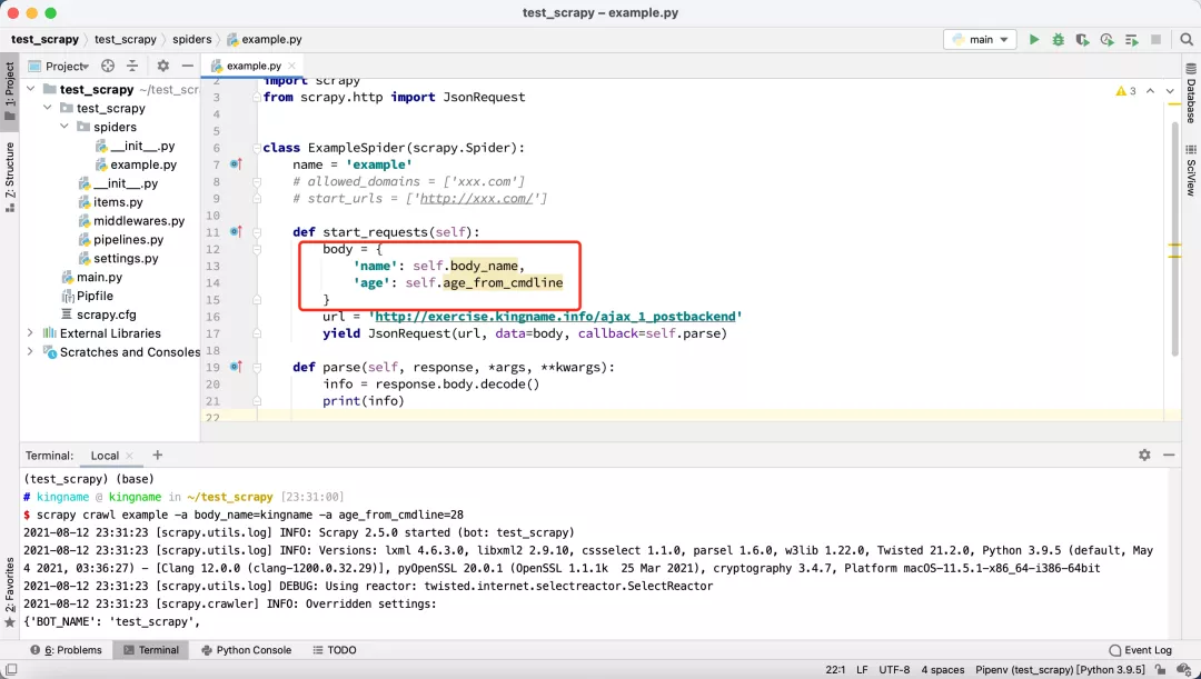

那么,传入的这些参数,在爬虫里面怎么使用呢?其实很简单,你不需要做任何额外的配置,直接在爬虫里面通过self.参数名就可以调用了。例如下面这个爬虫:
大家可以看到,PyCharm 给两个属性self.body_nameself.age_from_cmdline标上了黄色的背景,这是因为PyCharm 找不到这两个属性是在哪里定义的。
但没有关系,我们启动 Scrapy 爬虫的时候,使用-a参数传递进去就好了:

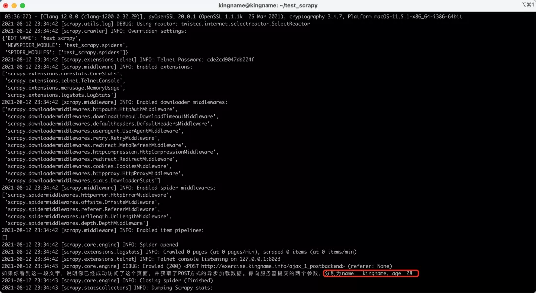

scrapy crawl example -a body_name=kingname -a age_from_cmdline=28
运行效果如下图所示:
可以看到,这个接口成功接收到了这两个参数,并且把它显示了出来。
