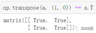

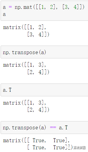

2.1. axes参数缺省
在二维矩阵中,当axes参数缺省时,transpose函数刚好是二维矩阵的转置。
2.2. axes参数为(0, 1)
当axes参数为(0, 1)时,transpose函数的结果为原矩阵。
2.3. axes参数为(1, 0)
当axes参数为(1, 0)时,transpose函数的结果与缺省一致。

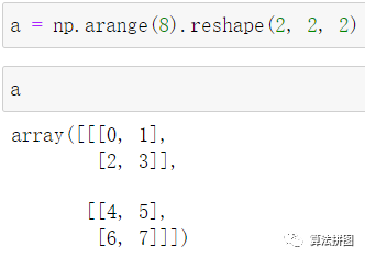

三维矩阵已经不容易表示,我们先借用numpy的输出结果来展示,举例如下:
即
a的维度依次为维度0,维度1和维度2,transpose的axes参数共有3!种不同的排列,下面举例来验证我们从二维矩阵下猜测的原理。

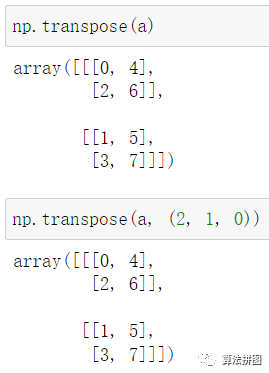

3.5. 补充探索多维下的axes默认值
三维矩阵axes参数缺省时

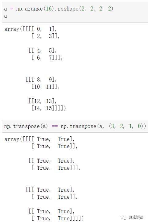

可见,多维下axes的默认参数很可能是原矩阵的倒序排列。我们也用更高一维的案例来验证其准确性。
可以看到,四维下axes的默认值同样是原矩阵各维度的倒序。
