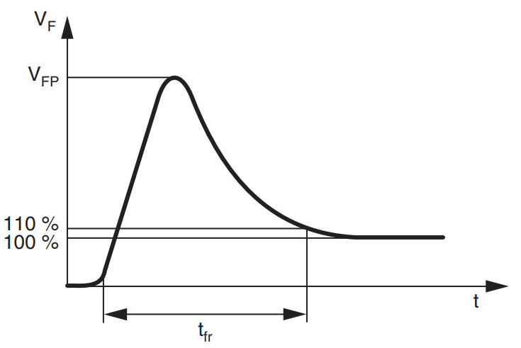

正向恢复
正向恢复时间的定义
从二极管反向截止状态到指定的正向导通状态所需要的时间。
正向恢复时间产生的原因
二极管导通时两端的电压如图
可以看到在二极管的到通过程中有一个十分明显的电压过程。
这个现象的成因
主要在恒流负载的驱动下,假设电流比较大,阶跃速度比较快。此时由于二极管尚未完全导通,导致阻抗较高,因此会引起比较高的正向压降,在做大电流,快速阶跃的应用时应当注意这种现象。
对于在二极管导通的过程中阻抗的成因有两部分,主要因素是因为在PN结中,电子的漂移速度是有限的,因此无法响应瞬间加载到二极管两端的偏置电压,另一方面则是因为寄生电感的影响。
但是我们在实际使用的过程中很难观测到这种现象。一方面是因为我们驱动二极管的时候大多时恒压源驱动的,很少有恒流源的情况,另一方面,能够达到ns级别响应的恒流源也不常见,因此在实际二极管的使用过程中很难观测到这种现象

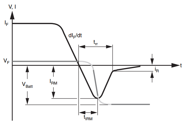

反向恢复
反向恢复时间的定义
在正向电流按照指定的斜率衰减的条件下,二极管从正向导通到反向截止电流达到指定水平的时间
二极管的反向恢复产生的原因
二极管在开关转换过程中出现的反向恢复过程,实质上由于电荷存储效应引起的,反向恢复时间就是存储电荷消失所需要的时间。有关与反向恢复过程的分析大家可以自行搜索,网上的资料比较多。
https://zhuanlan.zhihu.com/p/163708995
在应用过程中需要注意的地方
首先是工作频率,当二极管的反向恢复时间长时,二极管能够工作的最高频率就会下降。
需要注意的是,当二极管工作在大电流的整流电路时,如果反向恢复后的二极管两端承受的反向压降较大,那么对于反向恢复时间的评估需要注意,需要根据实际的Vf评估二极管的截止频率。
带来的影响
我个人常用的二极管应用主要集中于异步的buck电源和负电源等电路。
因此对于我的应用来说,影响我选型的主要因素就是系统对于电源的效率要求和斩波频率。
随着同步斩波芯片的普及,二极管用于整流电路的应用已经越来越少了,但是对于基本器件的参数掌握还是很有必要的。
