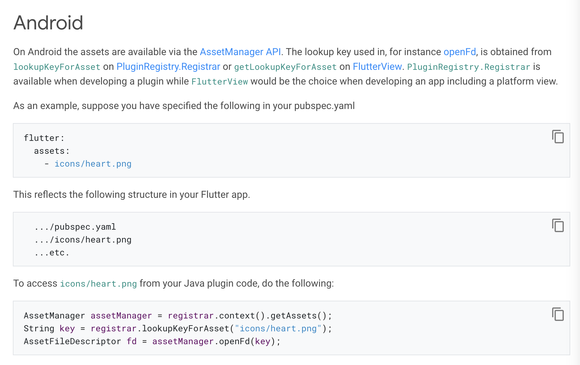

      官网对于 assets 介绍很简洁,使用过程代码量也很少,虽简洁但依然值得研究;小菜以 Android 为主工程,Flutter 作为 Module 进行测试;

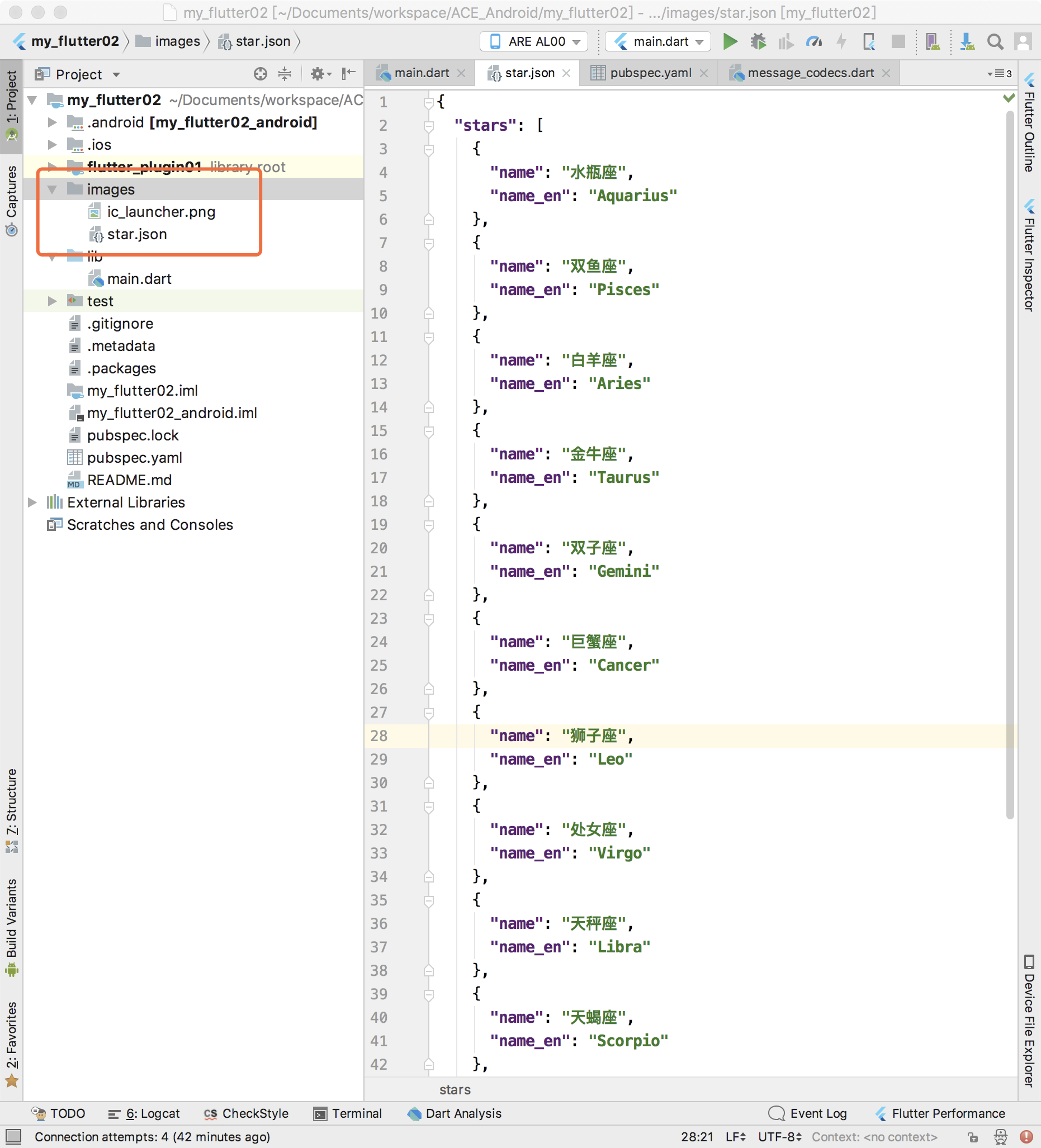

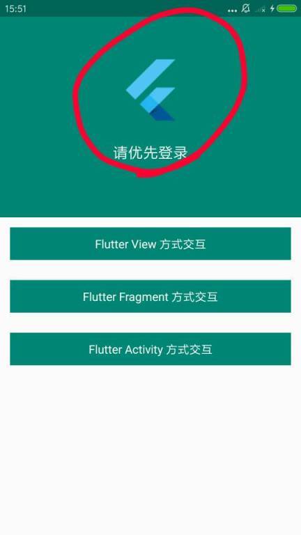

      小菜通过 getLookupKeyForAsset 获取文件路径,以 images/ic_launcher.png 图片为例,借助 assetManager.open 转为流信息转为 Bitmap 进行展示;
// 文件路径:flutter_assets/images/ic_launcher.png
try {
    AssetManager assetManager = getAssets();
    InputStream is = assetManager.open(flutterView.getLookupKeyForAsset("images/ic_launcher.png"));
    Bitmap bitmap = BitmapFactory.decodeStream(is);
    flutterIv.setImageBitmap(bitmap);
} catch (Exception e) {
    System.out.println("异常信息:" + e.toString());

      另一种常用的方式是以插件方式,Flutter 在使用 AndroidView 方式嵌入 Native View 与 Android 进行交互时;核心方法同样是 lookupKeyForAsset 获取资源路径,之后便是用原生方法解析 assets 资源文件;
      小菜测试时主要注意两点:
  1. 获取 PluginRegistry.Registrar,不能直接 new 对象,需要注册自定义 Native View;
  2. 在获取文件路径后尝试了 AssetFileDescriptor 方式解析数据流,完全可以用于 assetManager.open 方式解析;

// ===getJson===: {  "stars": [    {      "name": "水瓶座",      "name_en": "Aquarius"    },    {      "name": "双鱼座",      "name_en": "Pisces"    },    {      "name": "白羊座",      "name_en": "Aries"    },    {      "name": "金牛座",      "name_en": "Taurus"    },    {      "name": "双子座",      "name_en": "Gemini"    },    {      "name": "巨蟹座",      "name_en": "Cancer"    },    {      "name": "狮子座",      "name_en": "Leo"    },    {      "name": "处女座",      "name_en": "Virgo"    },    {      "name": "天秤座",      "name_en": "Libra"    },    {      "name": "天蝎座",      "name_en": "Scorpio"    },    {      "name": "射手座",      "name_en": "Sagittarius"    },    {      "name": "摩羯座",      "name_en": "Capricorn"    }  ]}
