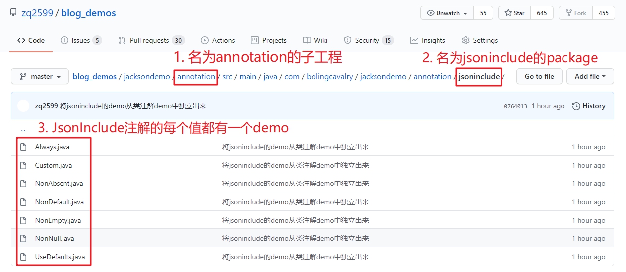

  1. 这个git项目中有多个文件夹,本章的应用在jacksondemo文件夹下,如下图红框所示:
  2. jacksondemo是父子结构的工程,本篇的代码在annotation子工程中,里面的jsoninclude这个package下,如下图:

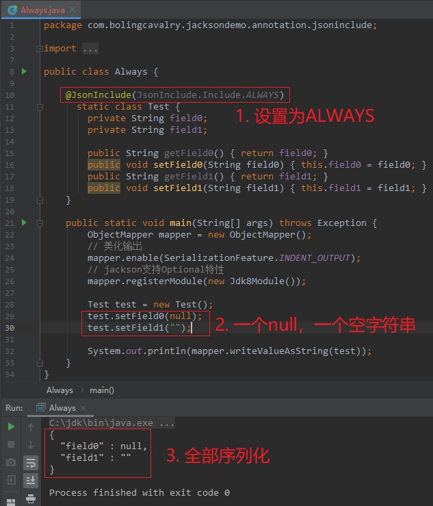

ALWAYS
ALWAYS表示全部序列化,如下图,null和空字符串都会序列化:

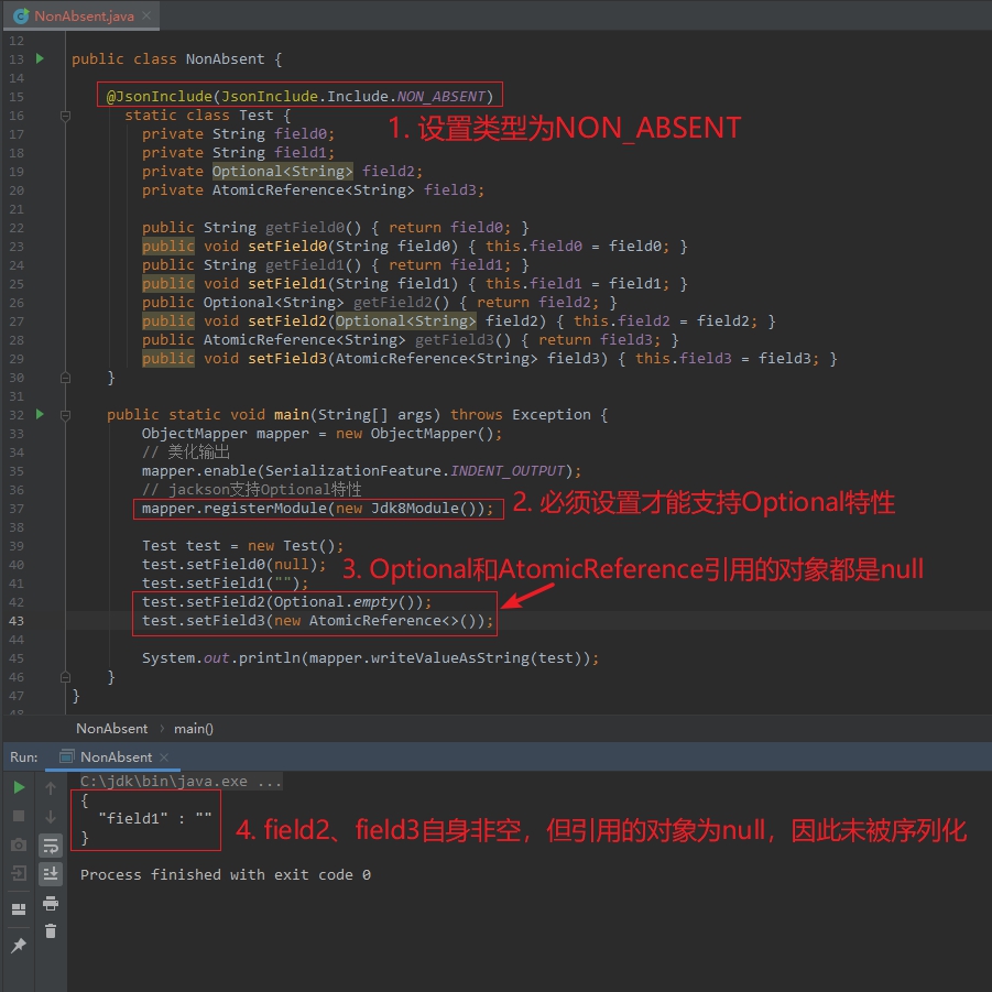

NON_ABSENT
  1. NON_ABSENT略为复杂,当实例化的对象有Optional或AtomicReference类型的成员变量时,如果Optional引用的实例为空,用NON_ABSENT能使该字段不做序列化;
  2. Optional是java用来优雅处理空指针的一个特性,本文中不做过多说明,请您自行查阅相关文档;
  3. 要让Jackson支持Optional特性,必须做两件事,首先是在pom.xml中添加以下依赖:
<dependency>
    <groupId>com.fasterxml.jackson.datatype</groupId>
    <artifactId>jackson-datatype-jdk8</artifactId>
    <version>2.11.0</version>
</dependency>
  1. 其次是代码中执行以下设置:
mapper.registerModule(new Jdk8Module());
  1. 咱们先看看设置成NON_NULL时jackson对Optional和AtomicReference的处理,下面的代码中,Optional和AtomicReference的引用都是空,但还是被序列化出来了:
  2. 代码不变,将NON_NULL改为NON_ABSENT试试,如下图,可见field2和field3都没有序列化了:
    小结NON_ABSENT的效果:
    a. 自身为null的字段不会被序列化;
    b. Optional类型的字段,如果引用值为null,该字段不会被序列化;
    c. AtomicReference类型的字段,如果引用值为null,该字段不会被序列化;

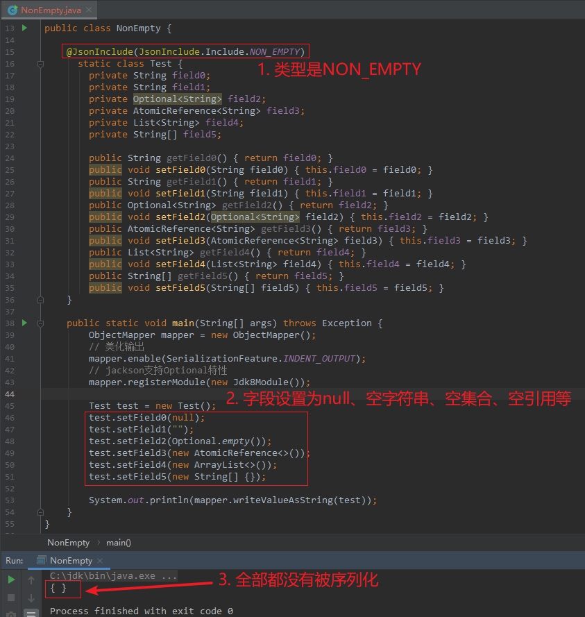

NON_EMPTY
NON_EMPTY好理解,以下情况都不会被序列化:
  1. null
  2. 空字符串
  3. 空集合
  4. 空数组
  5. Optional类型的,其引用为空
  6. AtomicReference类型的,其引用为空
  7. 演示代码和结果如下图,可见上述场景全部没有被序列化:

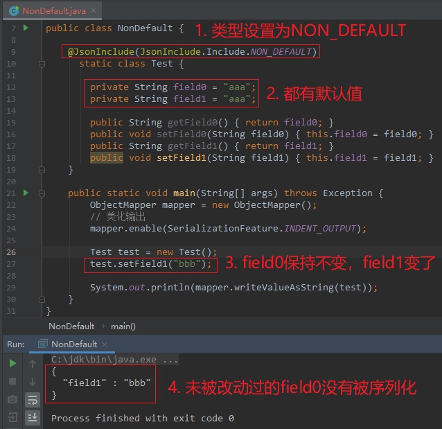

NON_DEFAULT
  1. 设置为NON_DEFAULT后,对保持默认值的字段不做序列化,如下图:

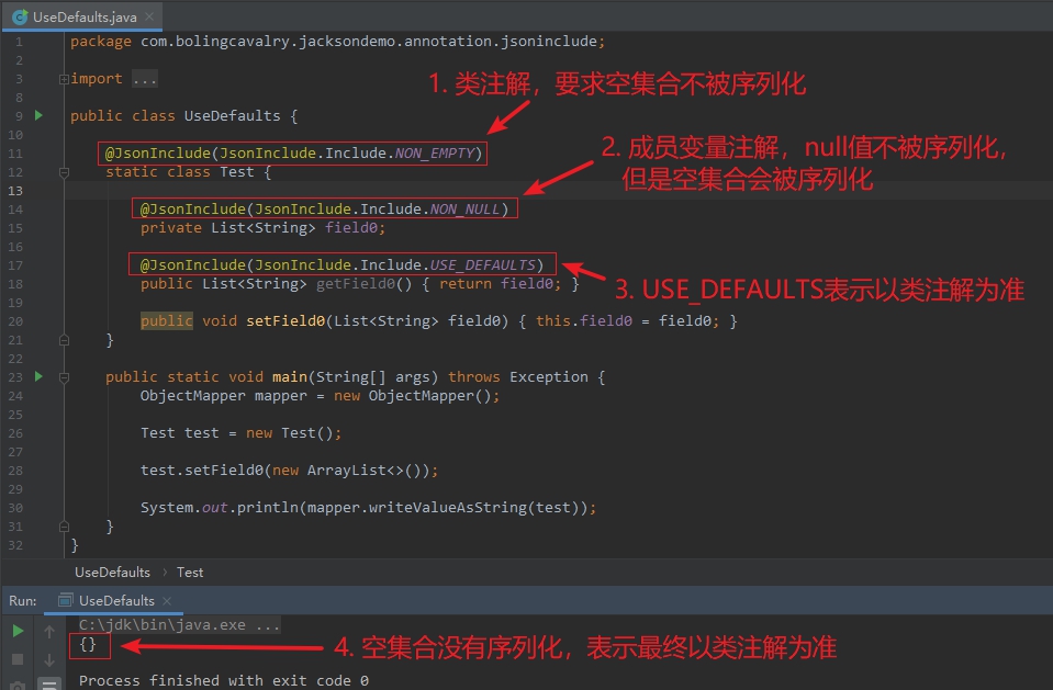

USE_DEFAULTS
USE_DEFAULTS的用法也有点绕,咱们通过对比的方法来学习;
  1. 代码如下所示,在类和成员变量上都有JsonInclude注解,序列化field0的时候,是哪个注解生效呢?:
    @JsonInclude(JsonInclude.Include.NON_EMPTY)
    static class Test {
        @JsonInclude(JsonInclude.Include.NON_NULL)
        private List<String> field0;
        public List<String> getField0() { return field0; }
        public void setField0(List<String> field0) { this.field0 = field0; }
  1. 把field0设置为空集合,运行代码试试,如果类上的注解生效,那么field0就不会被序列化(NON_EMPTY会过滤掉空集合),如果成员变量上的注解生效,field0就会被序列化(NON_NULL只过滤null,空集合不是null),执行结果如下图,可见是成员变量上的注解生效了:
  2. 接下来保持上述代码不变,仅在getField0方法上添加JsonInclude注释,值是USE_DEFAULTS,这样在序列化过程中,调用getField0方法时,就用类注解JsonInclude的值了,即NON_EMPTY:
@JsonInclude(JsonInclude.Include.USE_DEFAULTS)
    return field0;
  1. 执行修改后的代码,如下图所示,此时用的成员变量field0上的注解就不生效了,而是类注解生效,导致空集合不被序列化:
    小结USE_DEFAULTS的作用如下:
    a. 类注解和成员变量注解同时存在时,以成员变量注解为准;
    b. 如果对应的get方法也使用了JsonInclude注解,并且值是USE_DEFAULTS,此时以类注解为准;
