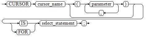

Step 1 定义游标:
静态游标定义:
即定义一个游标名以及与其相对应的SELECT语句
语法图:
示例如下:
--在存储过程的DECLARE中声明游标定义
    CURSOR C1 IS
        SELECT section_name, place_id FROM hr.sections WHERE section_id <= 50;
    CURSOR C2(sect_id INTEGER) IS
        SELECT section_name, place_id FROM hr.sections WHERE section_id <= sect_id;

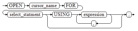

动态游标打开:
通过OPEN FOR语句打开动态游标,通过USING对SELECT语句进行动态绑定。
语法图:
示例如下:
--在存储过程的BODY中打开游标
SQL_STR := 'SELECT section_name, place_id FROM hr.sections WHERE section_id <= :DEPT_NO;';
OPEN C3 FOR SQL_STR USING 50;
