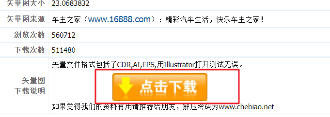

在测试过程中发现,最后下载的压缩包存在解压密码,所以增加一个 通过密码解压缩的步骤。
素材的下载地址,比较容易获取到,通过地址 logo.php?id=119 修改为 download.php?id=119 即可实现。

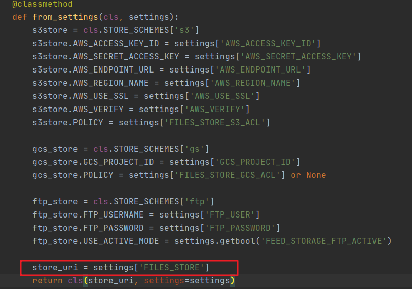

在查看源码的过程中,发现了很多可以在 settings.py 文件初始化的配置,代码不在整体复制,本文仅用到了 FILES_STORE,即下图框选区域,该值表示文件存储路径。

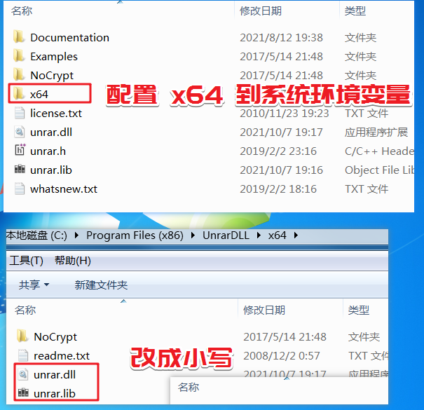

由于文件是 rar 格式,所以需要安装 unrar 模块,安装过程非常简单,使用 pip install unrar 即可,但是后续出现一些列问题,接下来为大家一一说明。
安装 unrar 之后,直接使用会出现找不到库的 BUG,需要下载 unrar library,打开 https://www.rarlab.com/rar_add.htm,找到 UnRAR.dll 下载即可,下载之后的文件为 UnRARDLL.exe,直接按照到默认路径,例如我本机为 Windows7 64 位操作系统,安装路径为 C:\Program Files (x86)\UnrarDLL。
下面要配置环境变量与文件名称。
  1. 配置 x64 目录到系统环境变量中;
  2. 修改 x64 目录中的 UnRaR64.dll 和 UnRAR64.lib 为全小写字母。
上述内置配置完毕,由于修改了环境变量,为了让 pycharm 等开发工具加载,需要重启开发工具。

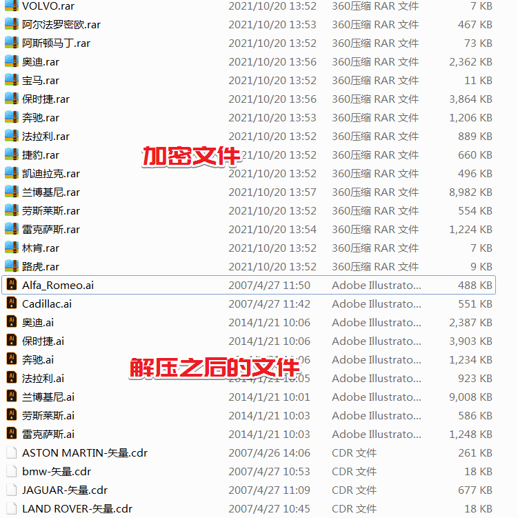

最终运行结果如下所示:
