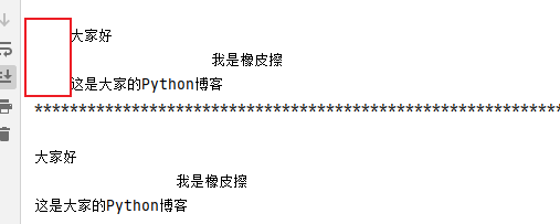

textwrap.dedent(text)
该方法可以移除不需要的前缀空格。可以用来使三引号的字符串与显示的左边缘对齐,同时仍然以缩进的形式在源代码中显示。
import textwrap
text = '''
大家好
我是橡皮擦
这是大家的Python博客'''
print(text)
print("*"*100)
print(textwrap.dedent(text))
运行结果如下:
