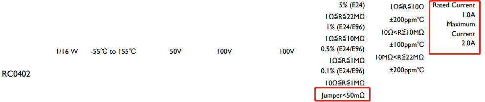

0R电阻在理想情况下可以通过无限大电流,但是由于加工过程和材料等原因电阻不会是理想的0R。一般情况下电阻的供应商会提供0R电阻的阻值范围
以国巨的0R电阻为例
0R电阻规格书1
可以看出手册中明确给出了0R电阻的最大阻值小于50mR,额定电流1A,最大电流2A。
按照1/16W计算的话,50mR的电阻能够通过的最大电流约为1.12A,因此国巨这颗0R电阻的最大载流能力应该按照规格书1A去评估。
