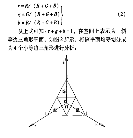

RGB空间是通常的初始的空间,如果简单的分割过程是其目的,使用RGB空间是比较好的选择。然而,三个颜色之间的高相关性组件和光照变化颜色的效果信息,使得它很难找到正确的阈值。在这个空间上,一个解决办法是使用RGB的相对于归一化,即除以R + G+ B。
这种方式,阈值在这个空间里很容易地找到。然而,出现了一些问题:这个标准化的空间,因为照度低(低RGB值),该转换是不稳定的,并在接近零的值,噪声被放大。

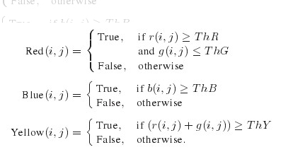

检测所用的阈值如下
其中ThR=0.4;ThG=0.3,ThB=0.4,thy=0.85
