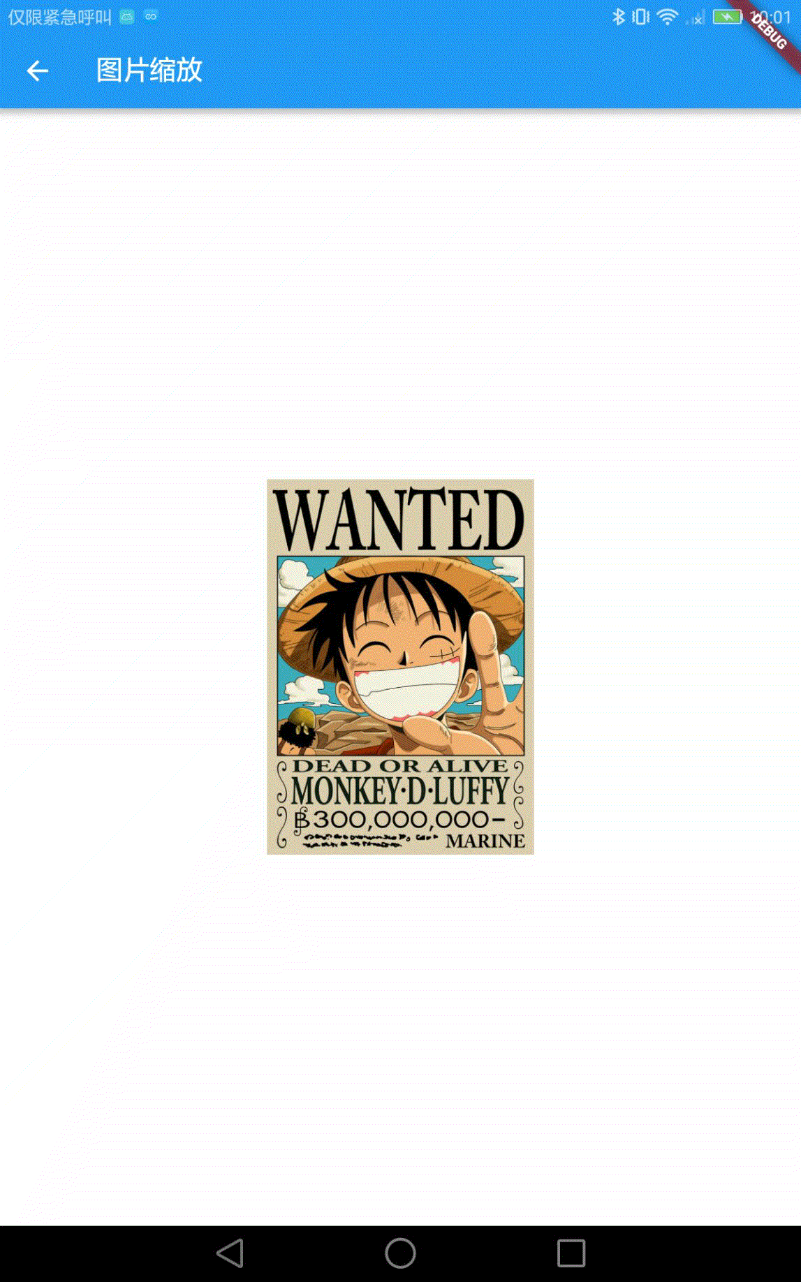

      小菜在处理图片时可能需要用到图片缩放方面的监听事件,查阅资料发现基本的 GestureDetector 便有监听方法 onScaleUpdate,这是一个回调方法,监听缩放时的比例和角度 ScaleUpdateDetails,其中 scale 和 rotation 均不可为空。
class _GesturePageState extends State<GesturePage> {
  var _width = 300.0;
  var _height;
  @override
  Widget build(BuildContext context) {
    return new SafeArea(
        top: false,
        child: Scaffold(
            appBar: new AppBar(
              title: Text('图片缩放'),
            body: Center(
                child: GestureDetector(
                    child: Image.asset('images/icon_hzw02.jpg', width: _width),
                    onScaleUpdate: (ScaleUpdateDetails details) {
                      setState(() {
                        var num = details.scale.clamp(0.5, 2.0);
                        _width = 200 * num;
//                        _width = 400;

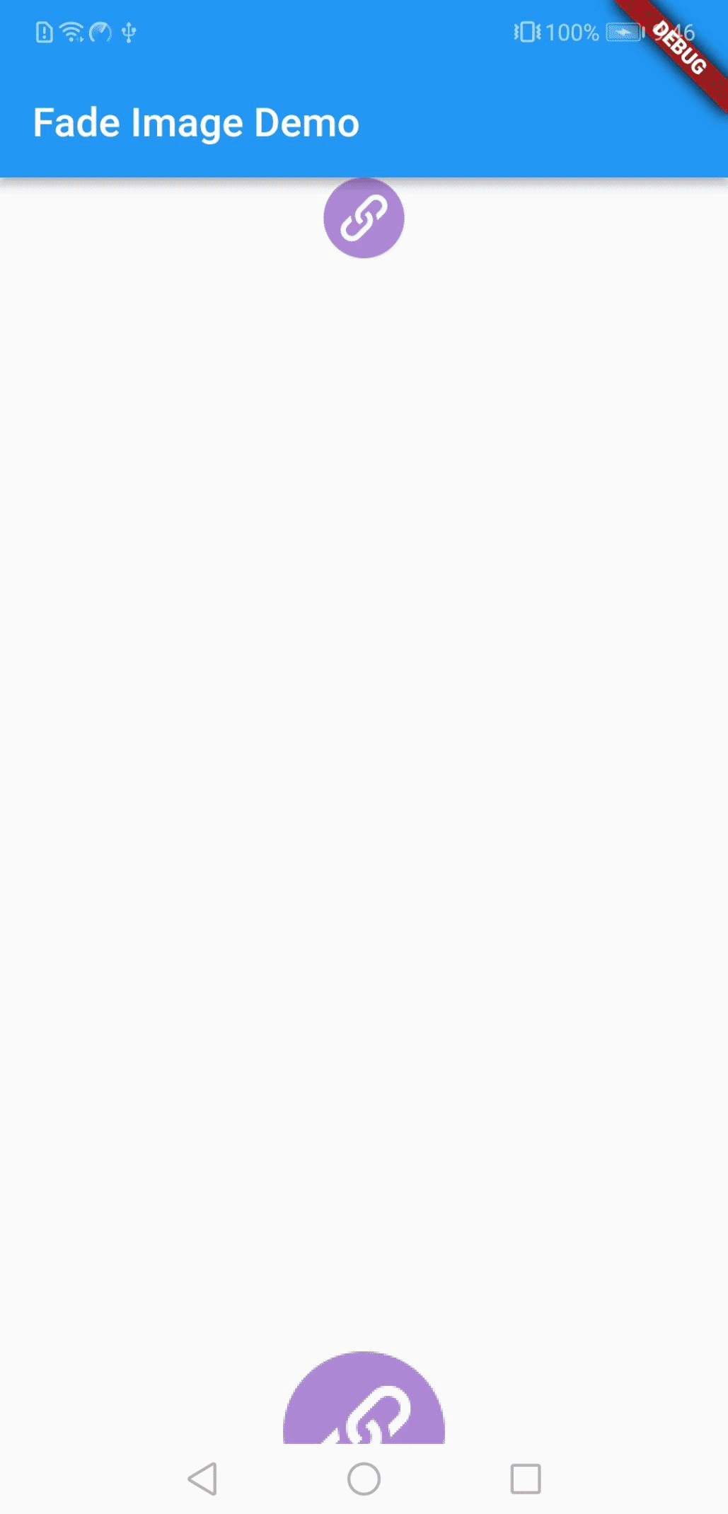

3. FadeInImage 淡入图片
      小菜在上一篇博客中尝试了一下 CachedNetworkImage 缓存图片,这次发现了另一种 FadeInImage 淡入式图片,在图片的加载过程中有一个简单的动画效果,用户体验更好。FadeInImage 可加载本地图片/网络图片/内存图片,使用方式很简单。除了基本的图片大小/状态等,placeholder 和 image 两个参数必须存在,否则报异常。
FadeInImage(
  placeholder: AssetImage('images/icon_copylink.png'),
  image: AssetImage('images/icon_hzw01.jpg')
//  image: NetworkImage("https://flutter.io/images/catalog-widget-placeholder.png"
      对于加载网络图片,FadeInImage 还提供了两种更便利的加载方式:
FadeInImage.assetNetwork
FadeInImage.assetNetwork(
    placeholder: 'images/icon_copylink.png',
    placeholderScale: 2.0,
    image: 'https://ss1.bdstatic.com/70cFuXSh_Q1YnxGkpoWK1HF6hhy/it/u=703702342,1604162245&fm=26&gp=0.jpg')),
FadeInImage.memoryNetwork
FadeInImage.memoryNetwork(
    placeholder: kTransparentImage,
    image: 'https://timgsa.baidu.com/timg?image&quality=80&size=b9999_10000&sec=1544938569112&di=feeab11968f3870520482630563c4f54&imgtype=0&src=http%3A%2F%2Fi1.hdslb.com%2Fbfs%2Farchive%2Fac5c906111130579c6909aae47f6656e20d0906b.jpg')),

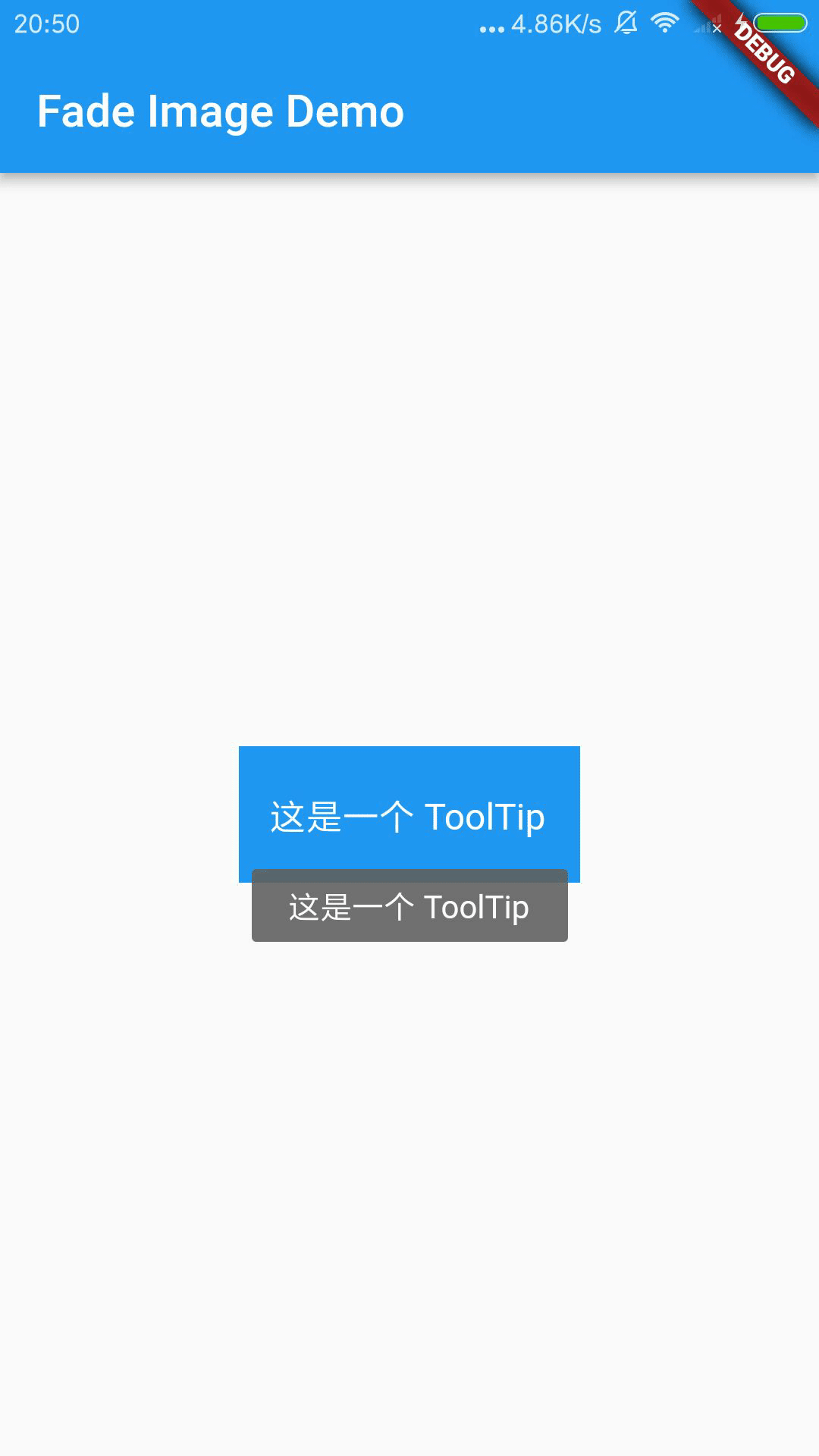

      小菜在使用 FloatingActionButton 时,长按按钮会出现一个简短的提示信息,很方便,故特意学习一下 ToolTip,以后方便使用。
      ToolTip 默认是在点击范围底部展示,当底部范围不够时在顶部展示,也可以通过 preferBelow 进行设置,true 为底部,false 为顶部;而 ToolTip 展示的位置及大小可以通过 verticalOffset 和 height 等属性共同配置。
Widget toolTipItemWid(var str, var color) {
  return Tooltip(
      message: str,
      child: Container(
          width: 150.0,
          height: 60.0,
          color: color,
          child: Center(
              child: Text(str,
                  style: TextStyle(color: Colors.white, fontSize: 16.0)))));

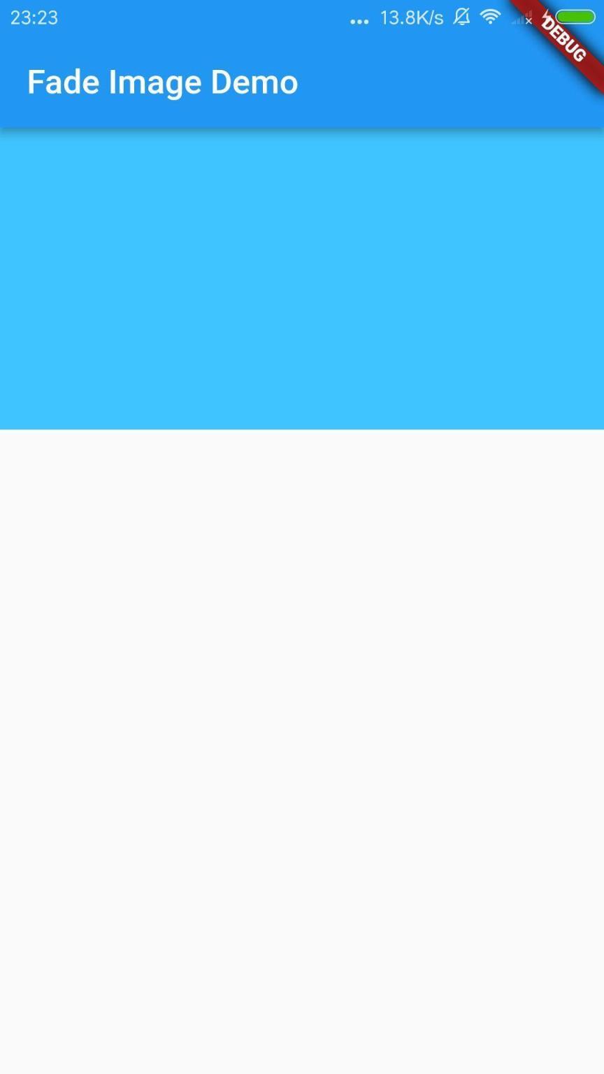

5. AspectRatio 比例布局
      小菜在学习大神博客时,发现 AspectRatio 可以设置布局的比例。设置父布局的宽或高可以根据 aspectRatio 展示子布局大小,比例 aspectRatio=width/high,注意 aspectRatio 必须存在且大于 0。
Widget aspectRatioWid() {
    return Container(
        height: 200.0,
        child: new AspectRatio(
            aspectRatio: 0.5,
            child: new Container(color: Colors.lightBlueAccent)));
      如上即会生成一个宽为 400 高为 200 的矩形,但实际情况还有很多,小菜逐一尝试,width 和 height 均为根据比例计算之后的子布局大小,ScreenWidth 和 ScreenHeight 分别为屏幕宽高:

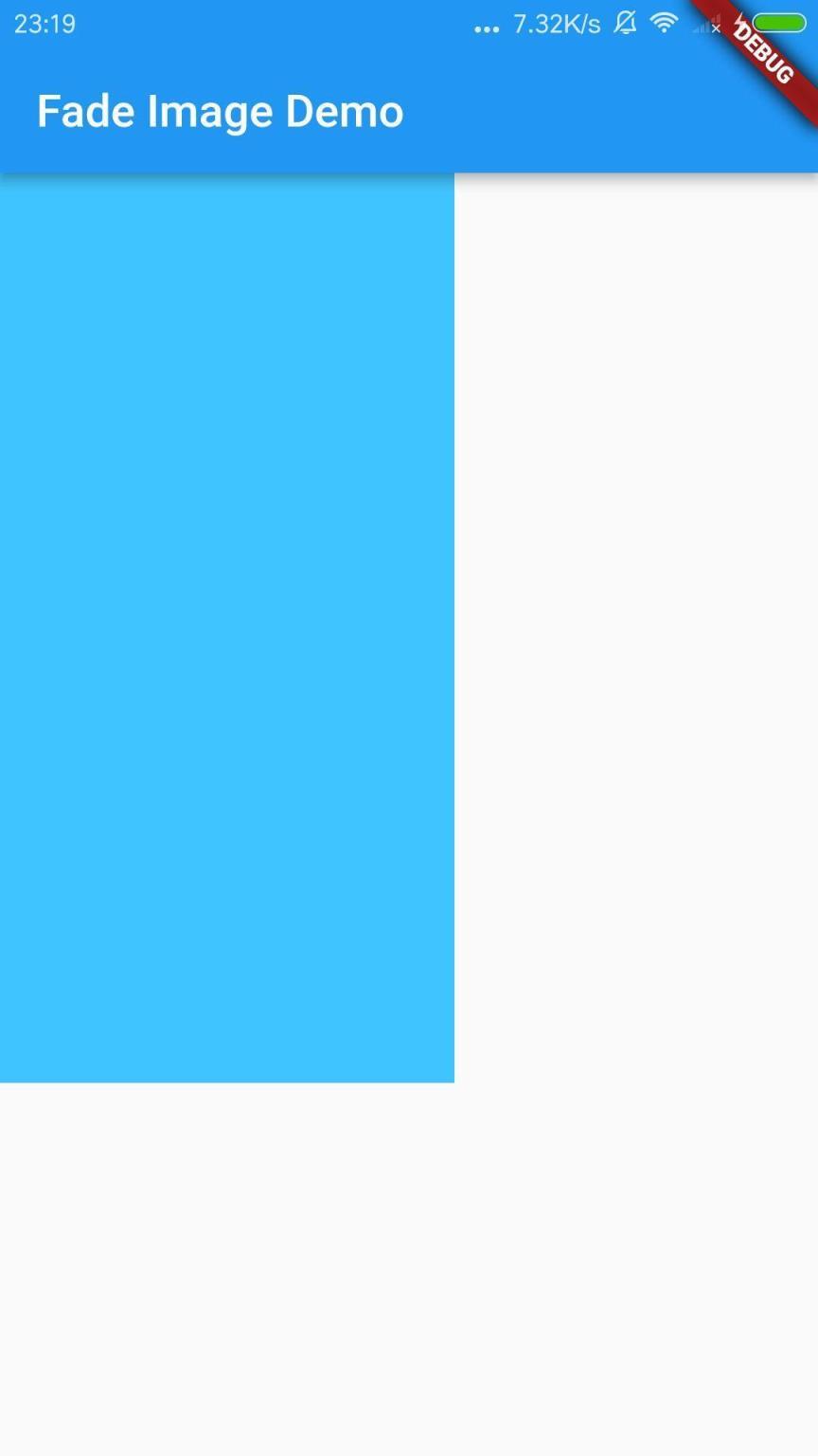

5.1 父布局宽固定 && width <= ScreenWidth && height <= ScreenHeight
return Container(
    width: 200.0,
        aspectRatio: 0.5,
      此时在屏幕上正常显示比例样式,如图:

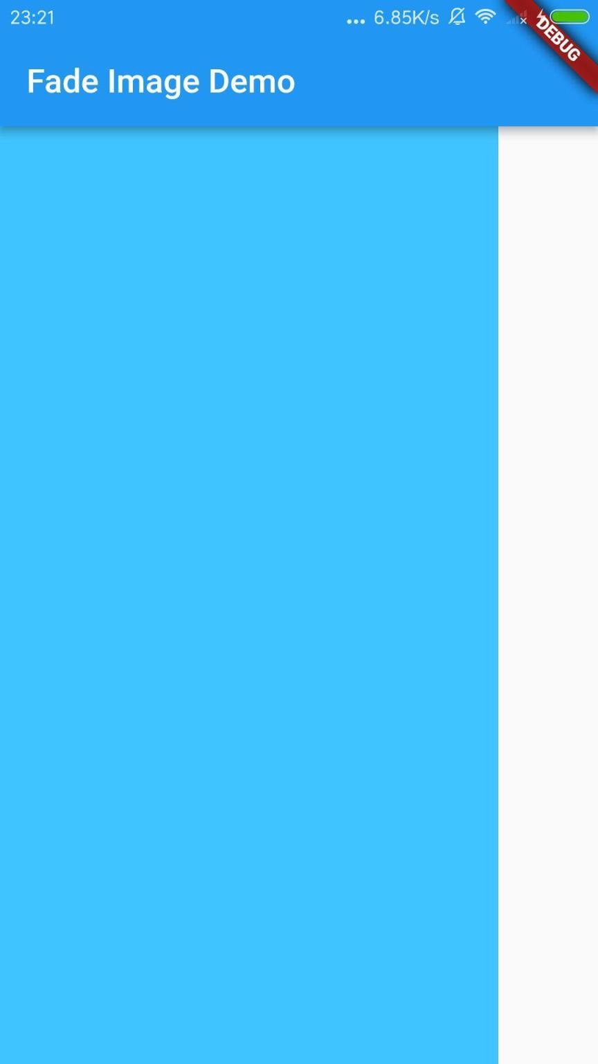

5.2 父布局宽或高固定 && width <= ScreenWidth && height > ScreenHeight
return Container(
    width: 300.0,
        aspectRatio: 0.5,
      若按比例计算,width=300.0 & height=600.0,但 height 超过屏幕高度,所以全部占满,如图:

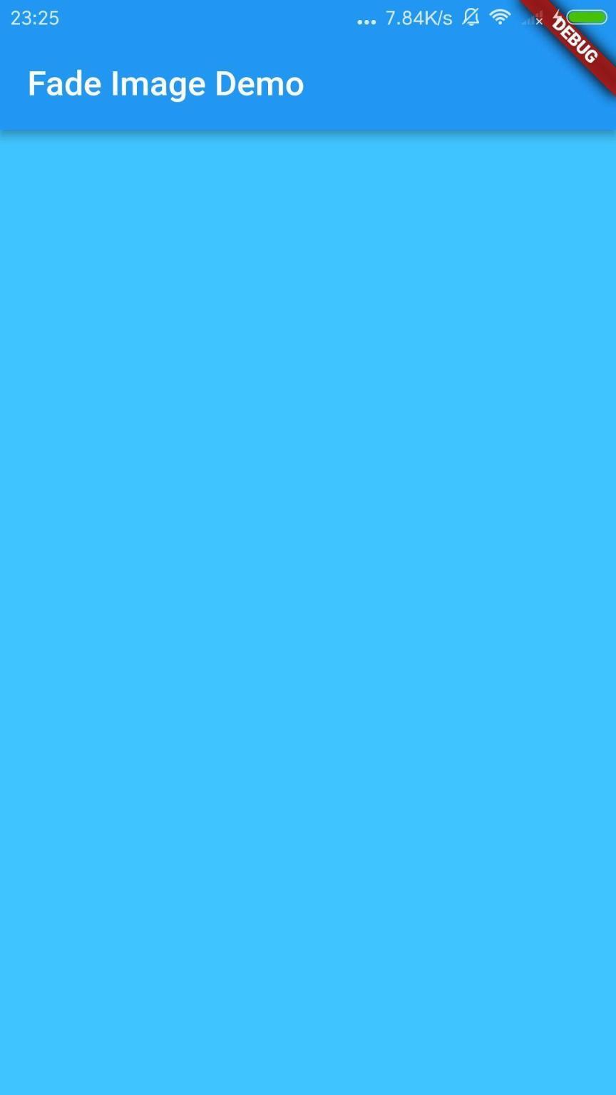

5.3 父布局宽固定 && width > ScreenWidth && height <= ScreenHeight
return Container(
    width: 600.0,
        aspectRatio: 2,
      若按比例计算,width=600.0 & height=300.0,但 width 超过屏幕高度,所以全部占满,如图:
5.4 父布局宽固定 && width > ScreenWidth && height > ScreenHeight
return Container(
    width: 600.0,
        aspectRatio: 0.5,
      若按比例计算,width=600.0 & height=1200.0,但 width 和 height 均超过屏幕高度,所以全部占满,如图:
5.5 父布局高固定 && width <= ScreenWidth && height > ScreenHeight
return Container(
    height: 600.0,
        aspectRatio: 2,
      效果如 5.2;
5.6 父布局高固定 && width > ScreenWidth && height <= ScreenHeight
return Container(
    height: 300.0,
        aspectRatio: 2,
      效果如 5.3;
5.7 父布局高固定 && width > ScreenWidth && height > ScreenHeight
return Container(
    height: 600.0,
        aspectRatio: 2,
      效果如 5.4。
