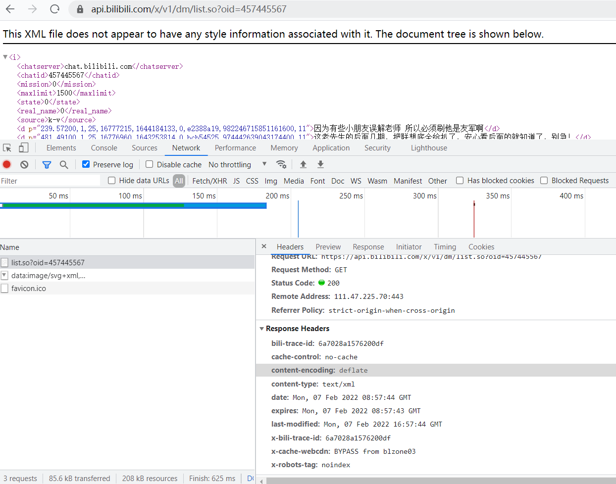

访问一个URL获取一个弹幕资源,在浏览器里访问,显示的是好好的:
是个XML文件,内容可理解。

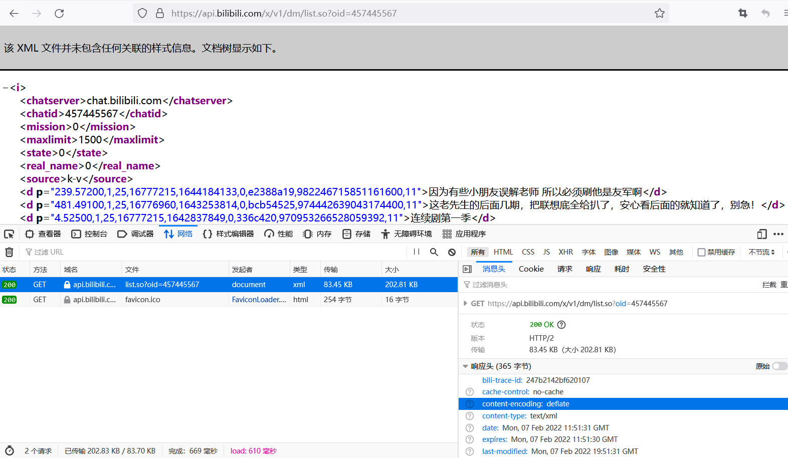

在firefox里也正常:
然后content-encoding里也说了,是deflate,也就是内容有压缩后传输的。
从传输80多k,实际大小200多k的相关信息,也可以看的出来。

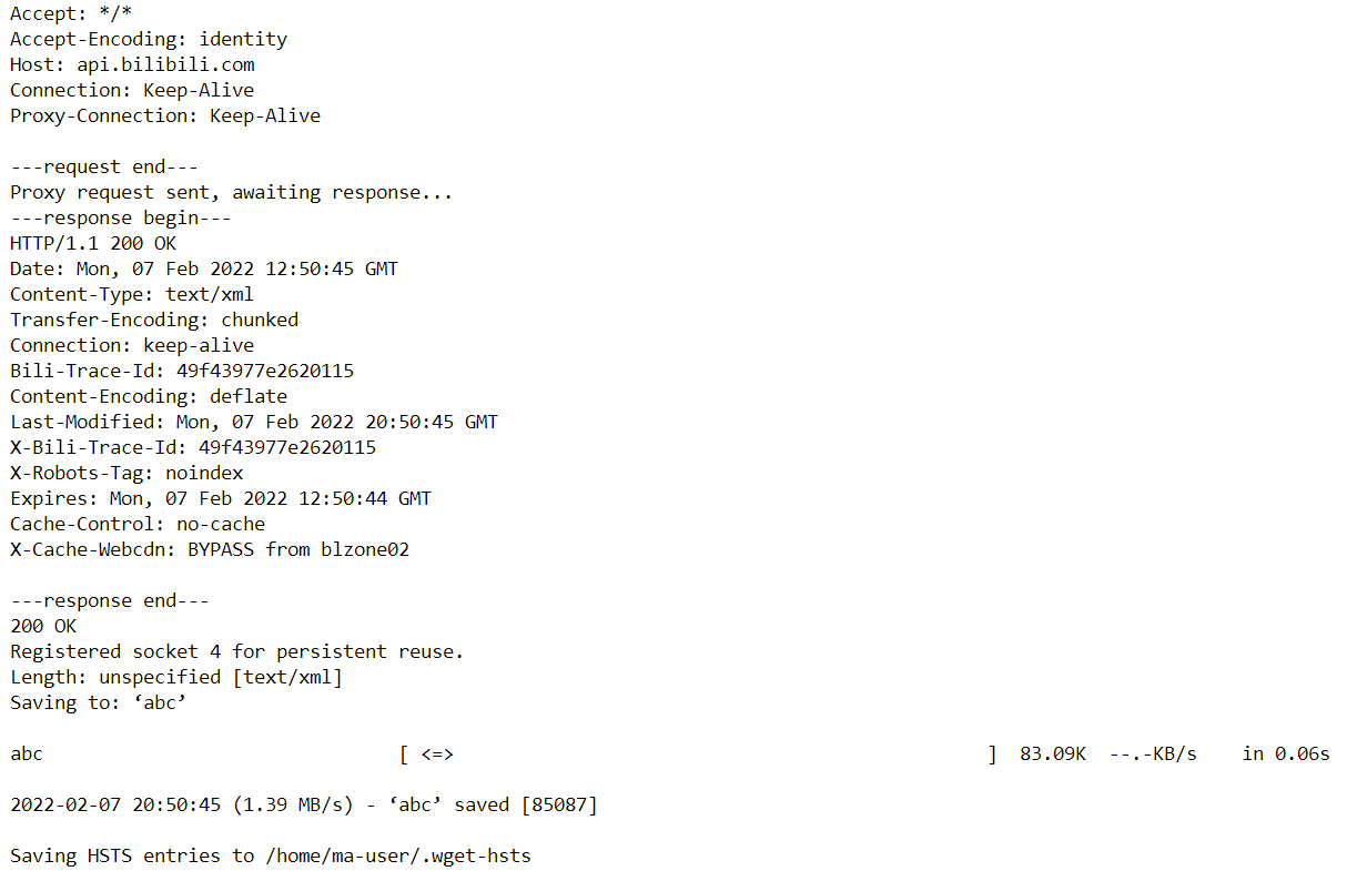

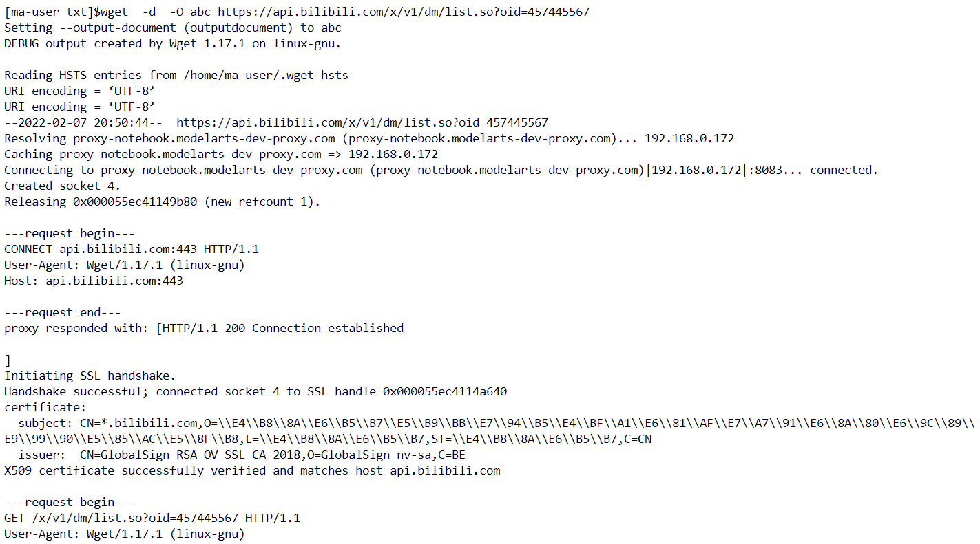

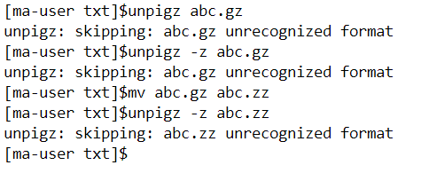

因为以前接触过gzip压缩的,所以当我把这个资源用wget获取下来之后,
可以看到获取到的内容是80多k。用file看一下,认为类型是data
这个就不太妙,用gunzip打不开:not in gzip format
unpigz也不行:unrecognized format
这就让人郁闷了,怎么办呢?不好办,挺折腾人的
问题整理一下,应该还是比较清楚的:那就是传输的内容保存下来了,浏览器可以自动解压,但手工没法解压

另外也试了git bash里带的openssl zlib命令,也不行:

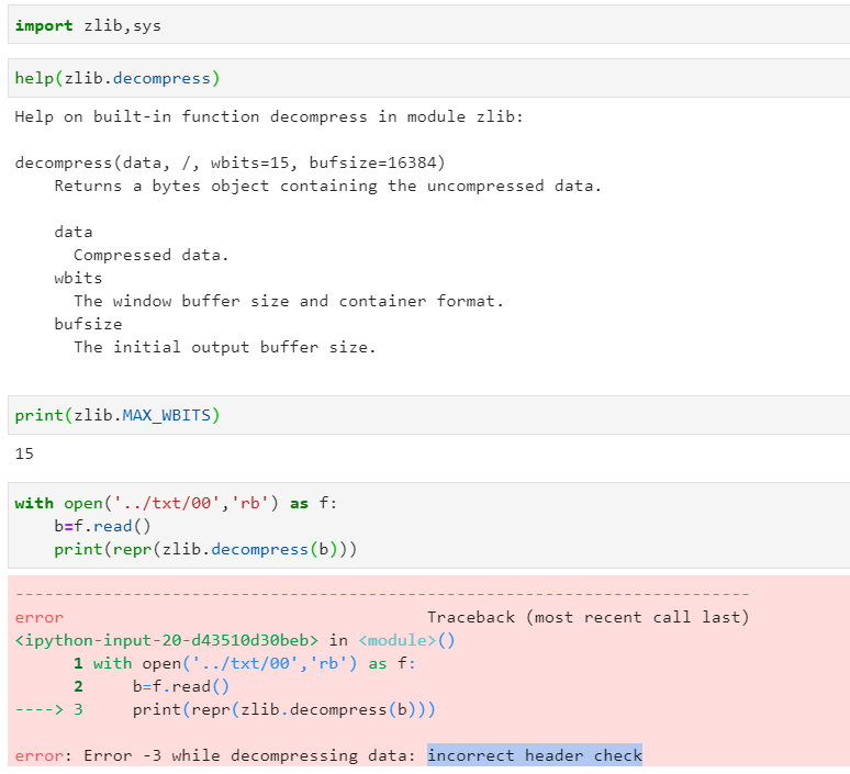

真的烦死了,用python试试:
直到我找到了一个网上的说明:how-can-i-decompress-a-gzip-stream-with-zlib
python
zlib library supports:
The python zlib module will support these as well.
choosing windowBits
But zlib can decompress all those formats:
  • to (de-)compress deflate format, use wbits = -zlib.MAX_WBITS
  • to (de-)compress zlib format, use wbits = zlib.MAX_WBITS
  • to (de-)compress gzip format, use wbits = zlib.MAX_WBITS | 16
See documentation in http://www.zlib.net/manual.html#Advanced (section inflateInit2)

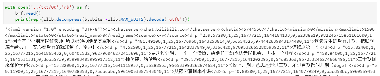

于是改一改就好了:
