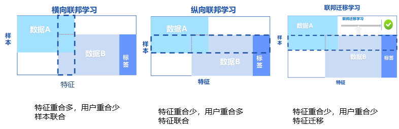

联邦学习主要分为横向联邦学习、纵向联邦学习、联邦迁移学习三类。

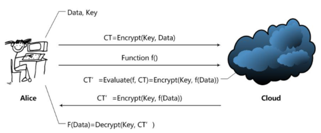

Alice通过Cloud,以Homomorphic Encryption(以下简称HE)处理数据的整个处理过程大致是这样的:
1)Alice对数据进行加密。并把加密后的数据发送给Cloud;
2)Alice向Cloud提交数据的处理方法,这里用函数f来表示;
3)Cloud在函数f下对数据进行处理,并且将处理后的结果发送给Alice;
4)Alice对数据进行解密,得到结果。
据此,我们可以很直观的得到一个HE方案应该拥有的函数: KeyGen函数:密钥生成函数。这个函数应该由Alice运行,用于产生加密数据Data所用的密钥Key。当然了,应该还有一些公开常数PP(Public Parameter);
Encrypt函数:加密函数。这个函数也应该由Alice运行,用Key对用户数据Data进行加密,得到密文CT(Ciphertext);
Evaluate函数:评估函数。这个函数由Cloud运行,在用户给定的数据处理方法f下,对密文进行操作,使得结果相当于用户用密钥Key对f(Data)进行加密。
Decrypt函数:解密函数。这个函数由Alice运行,用于得到Cloud处理的结果f(Data)。

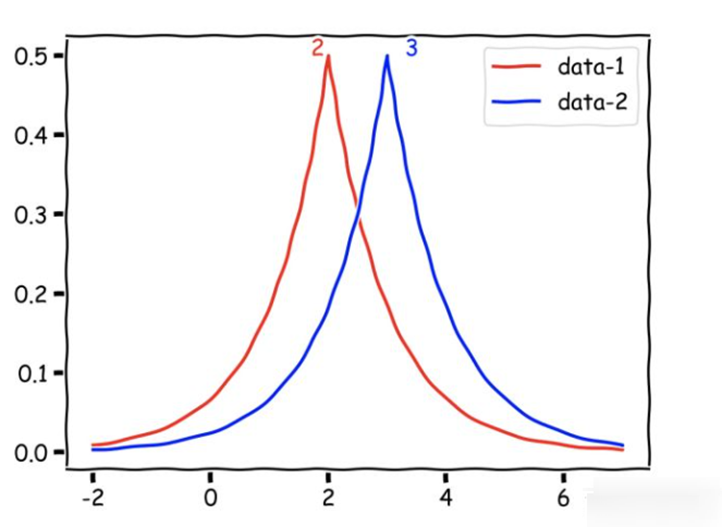

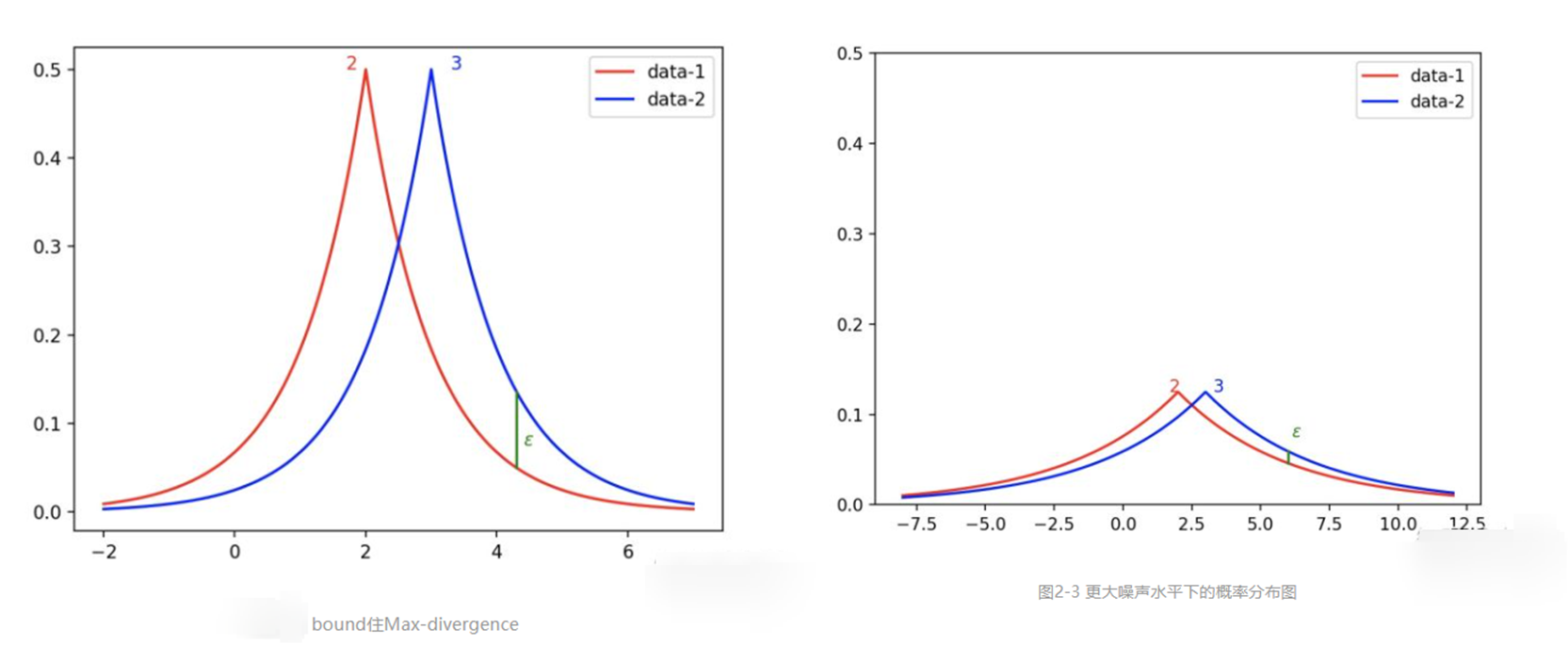

这个问题乍一看非常棘手,但其实只要引入一定的随机性就可以被解决。比如在刚才的例子中,我们的两次查询分别是确定的结果2和3,现在我们给查询结果加入一个噪声,两次查询的结果也就变成了两个随机变量,这是它们的概率分布图:
我们重复一下刚才的查询。现在,我们查询到的结果是随机的,如果张三不在数据库中,查询结果可能是1.9,也可能是2.5,甚至有概率超过3.5,如果张三在数据库中,我们的查询结果也可能是1.8、2.9等。在没有加入噪声时,前后两次输出的差就是张三的数据,但是加入噪声后,这个差值从确定的值变成了一个随机变量,我们也就不能由它来确定张三的数据了。加上了噪声之后,查询的结果不就不准确了吗?没错!事实上,差分隐私就是一个通过“牺牲一定的准确性来换取隐私安全”的概念。

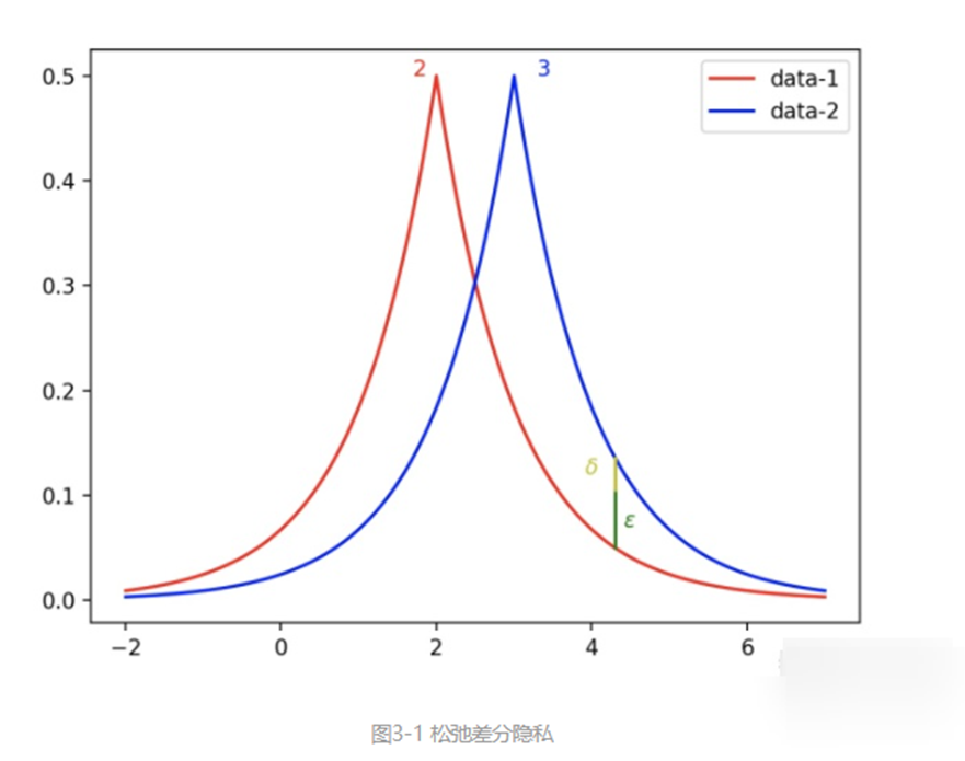

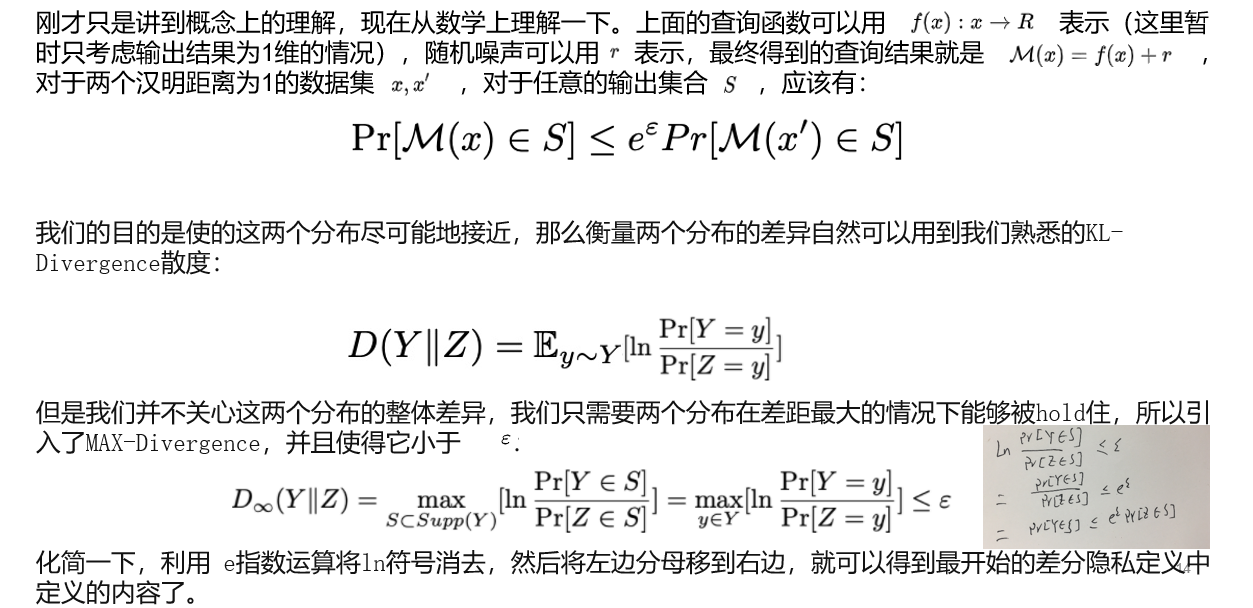

刚才只是讲到概念上的理解,现在从数学上理解一下。上面的查询函数可以用 表示(这里暂时只考虑输出结果为1维的情况),随机噪声可以用 表示,最终得到的查询结果就是 ,对于两个汉明距离为1的数据集 ,对于任意的输出集合 ,应该有:
我们的目的是使的这两个分布尽可能地接近,那么衡量两个分布的差异自然可以用到我们熟悉的KL-Divergence散度:
但是我们并不关心这两个分布的整体差异,我们只需要两个分布在差距最大的情况下能够被hold住,所以引入了MAX-Divergence,并且使得它小于 :
化简一下,利用 e指数运算将ln符号消去,然后将左边分母移到右边,就可以得到最开始的差分隐私定义中定义的内容了。
越小,隐私保护越好,但是加入的噪声就越大,数据可用性就下降了,数据相对于正确的中心值更加分散。对于应用差分隐私的算法,首先会设定整体的隐私预算,每访问一次数据,就会扣除一些预算,当预算用完,数据就无法再访问

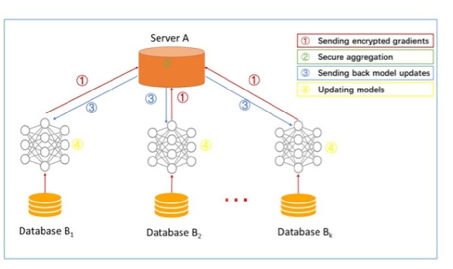

横向联邦学习——客户/服务器架构
横向联邦学习也称为按样本划分的联邦学习,可以应用于联邦学习的各个参与方的数据集有相同的特征空间和不同的样本空间的场景。
横向联邦学习架构:
客户——服务器架构

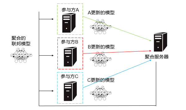

步骤1. 各参与方在本地计算梯度,使用加密技术
把梯度进行加密,将加密后的结果发给聚合服务
器。
步骤2.服务器进行安全聚合,例如使用基于同态
加密的加权平均。
步骤3.服务器将聚合后的结果发给各参与方。
步骤4.各参与方对接收到的梯度进行解密,并使用
解密后的梯度结果,并且更新各自的模型参数。

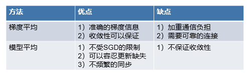

需要注意的是在上面示意图中,如果参与方发送的是梯度信息给服务器,服务器将接收到的梯度进行聚合,在把聚合后的梯度信息发送给参与方,那么这种方法被称为梯度平均。
如果参与方是在本地计算模型参数,参与方发送的是参数信息给服务器,服务器对模型参数进行聚合,再将聚合后的模型参数发送给参与方,那么这种方法被称为模型平均。
梯度平均和模型平均都被称为联邦平均。

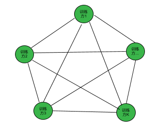

横向联邦学习——对等网络架构
在对等网络结构中,不存在中央服务器或者协调方,在这种架构中横向联邦学习的K个参与方也被称为训练方,由于对等网络不存在中央服务器,训练方必须商定发送和接收模型的顺序,主要方法为循环传输和随机传输。
对等网络架构传输方法:
循环传输:
循环传输过程中,训练方被串成一条链,第一个训练方将当前模型的参数发送给它的下一个训练方,下游的训练方接收来自上游的模型参数后,将使用本地的小批量数据更新接收到的模型参数,然后把更新后的模型参数传输给下一个训练方,例如训练方1传给2,2给3…训练方K,然后K在回传到1,如此训练往复直到模型收敛或者到迭代次数。
随机传输:
随机传输模式中,第k个训练方从{1,…. ,L }{k}中选取i,并将模型参数发送给训练方i。当第i个训练方收到来自第k个训练方的模型参数后,它将使用来自本地数据集的数据的minibatch更新收到的模型参数。之后,第i个训练方也从{1,…,L}{i}中等概率的随机选取一个数字j,并将自己的模型参数收敛或者达到允许达到
的最大训练时间。这种方法叫做Gossip学习。

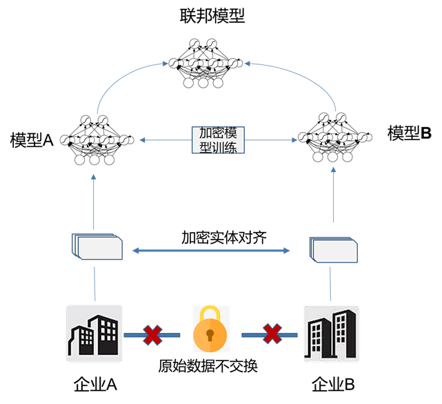

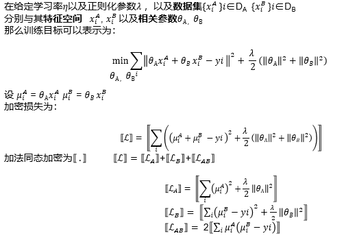

纵向联邦学习
第一部分:加密实体对齐
企业A和企业B的用户群体不同,系统使用一种基于加密的用户ID对齐技术,确保A和B不需要暴露各自原始数据的情况下便可以对齐共同用户。

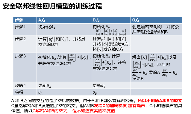

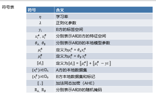

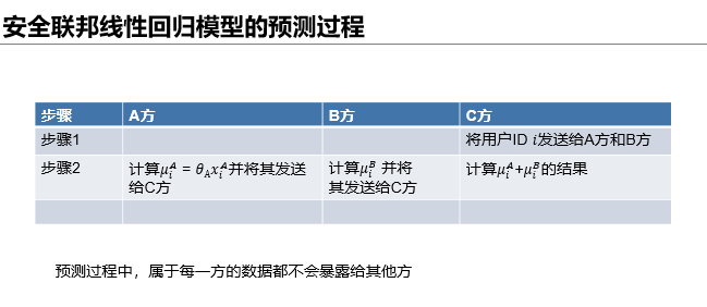

第二部分:加密模型训练
在确定共有实体后,各方可以使用这些共有实体的数据协同的训练一个机器学习模型。

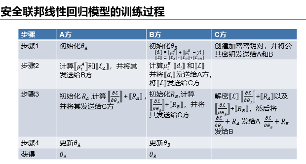

1)协调者C创建密钥对,并将公共密钥发送给A和B
2)A和B对中间结果加密和交换,中间结果用来帮助计算梯度和损失值

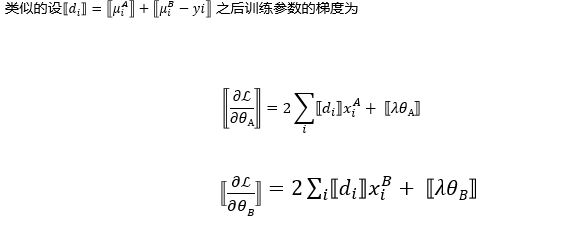

3)A和B计算加密梯度并分别加入附加的掩码(additional mask,B还会计算加密损失,
A和B将加密的结果发送给C
  1. C对梯度和损失信息进行解密,并将结果发送回A和B,A和B解除梯度上的掩码,并且根据梯度
    来更新模型参数。
