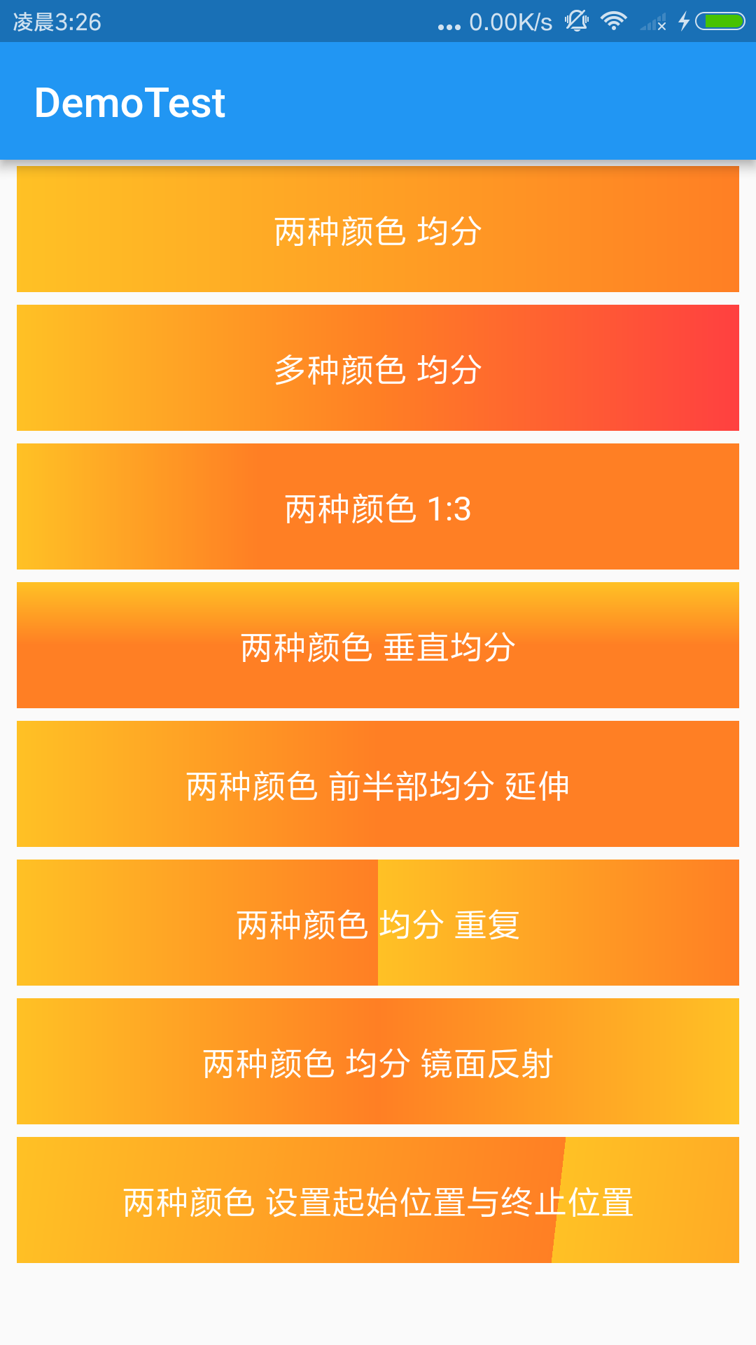

1. LinearGradient 渐变色
      小菜为了给添加渐变色背景,需要用到 LinearGradient,小菜尝试时发现如下注意。
  1. LinearGradient 中设置渐变色需要两种颜色以上才会有效果;
  2. 设置多种颜色,若没有其他设置,每种颜色所占比例均分为 1:1:…:1;
  3. 小菜尝试如果设置所占比例,可以多设置几个相同色值,只是这种方式不太合理;
  4. 可以通过设置 begin 和 end 来调整渐变色的位置,小菜建议多多尝试;
  5. TileMode 中包括三个状态:clamp 为默认方式,自动延伸;repeated 重复效果,建议与 begin 和 end 共同使用效果为佳;mirror 镜面效果,即对称效果。
  6. BoxDecoration 在使用过程时不可与背景色 color 同用。
Widget _decorationWid() {
  return ListView(
    children: <Widget>[
      _childChangeWid(
          '两种颜色 均分',
          BoxDecoration(
              gradient: const LinearGradient(
                  colors: [Color(0xFFFFC125), Color(0xFFFF7F24)]))),
      _childChangeWid(
          '多种颜色 均分',
          BoxDecoration(
              gradient: const LinearGradient(colors: [
            Color(0xFFFFC125), Color(0xFFFF7F24), Color(0xFFFF4040)
      _childChangeWid(
          '两种颜色 1:3',
          BoxDecoration(
            Color(0xFFFFC125), Color(0xFFFF7F24), Color(0xFFFF7F24), Color(0xFFFF7F24)
      _childChangeWid(
          '两种颜色 垂直均分',
          BoxDecoration(
                  begin: Alignment.topRight,
      _childChangeWid(
          '两种颜色 前半部均分 延伸',
          BoxDecoration(
                  begin: Alignment(-1.0, 0.0), end: Alignment(0.0, 0.0), tileMode: TileMode.clamp,
      _childChangeWid(
          '两种颜色 均分 重复',
          BoxDecoration(
                  begin: Alignment(-1.0, 0.0), end: Alignment(0.0, 0.0), tileMode: TileMode.repeated,
      _childChangeWid(
          '两种颜色 均分 镜面反射',
          BoxDecoration(
                  begin: Alignment(-1.0, 0.0), end: Alignment(0.0, 0.0), tileMode: TileMode.mirror,
      _childChangeWid(
          '两种颜色 设置起始位置与终止位置',
          BoxDecoration(
                  begin: Alignment.topLeft, end: Alignment(0.5, 0.0), tileMode: TileMode.repeated,
                  colors: [Color(0xFFFFC125), Color(0xFFFF7F24)])))]
Widget _childChangeWid(var des, Decoration childDec) {
  return Container(
      height: 60.0, alignment: Alignment.center,
      child: Text(des, style: TextStyle(color: Colors.white, fontSize: 16.0)),
      margin: const EdgeInsets.fromLTRB(8.0, 3.0, 8.0, 3.0),
      decoration: childDec);

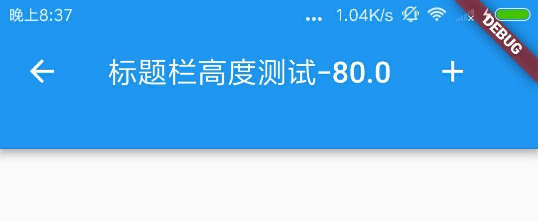

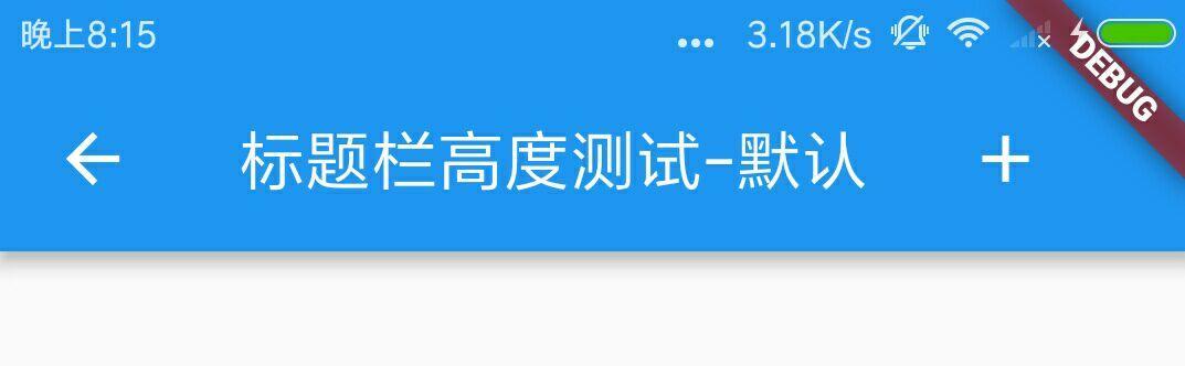

2. PreferdSize 尺寸 AppBar
      Flutter 中默认提供了 AppBar 给我们带来了很多便利,但是有需要调整 AppBar 的高度,方式很简单。在 AppBar 外嵌套一层 PreferdSize 即可设置 AppBar 的高度。
appBar: AppBar(
    title: Row(children: <Widget>[
  Text('标题栏高度测试-默认'),
  Expanded(flex: 1, child: Icon(Icons.add))
appBar: PreferredSize(
    child: AppBar(
      Text('标题栏高度测试-80.0'),
    preferredSize: Size.fromHeight(80.0)),

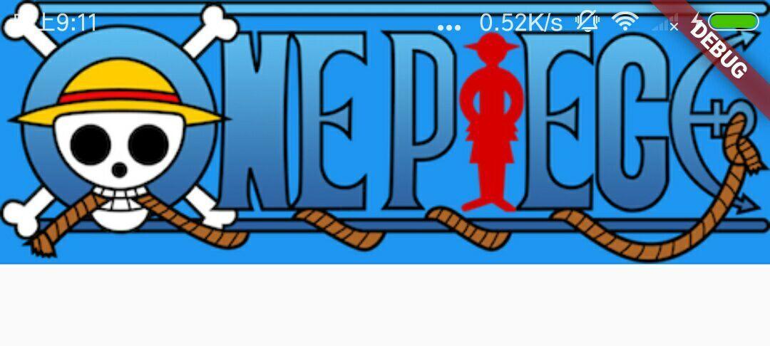

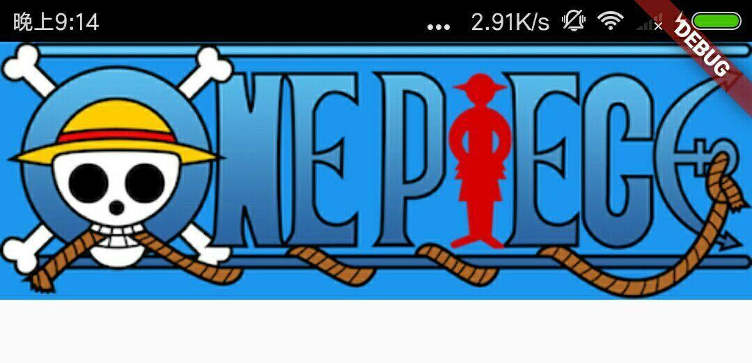

3. SafeArea 是否沉浸式状态栏
      小菜以前处理过沉浸式状态栏,效果很不错,但是有时也需要保护状态栏,此时需要 SafeArea 配合一下。通过调整 SafeArea 的 top 的 bool 属性来判断是否保护状态栏,bottom 属性可以在有虚拟返回状态栏的测试机中尝试。
Widget _childTopImgWid() {
  return new SafeArea(
      top: false,
      child: Scaffold(
          body: Container(
              color: Colors.blue, child: Image.asset('images/icon_top_bg.png'))));
      top: true,
      child: Scaffold(
          body: Container(

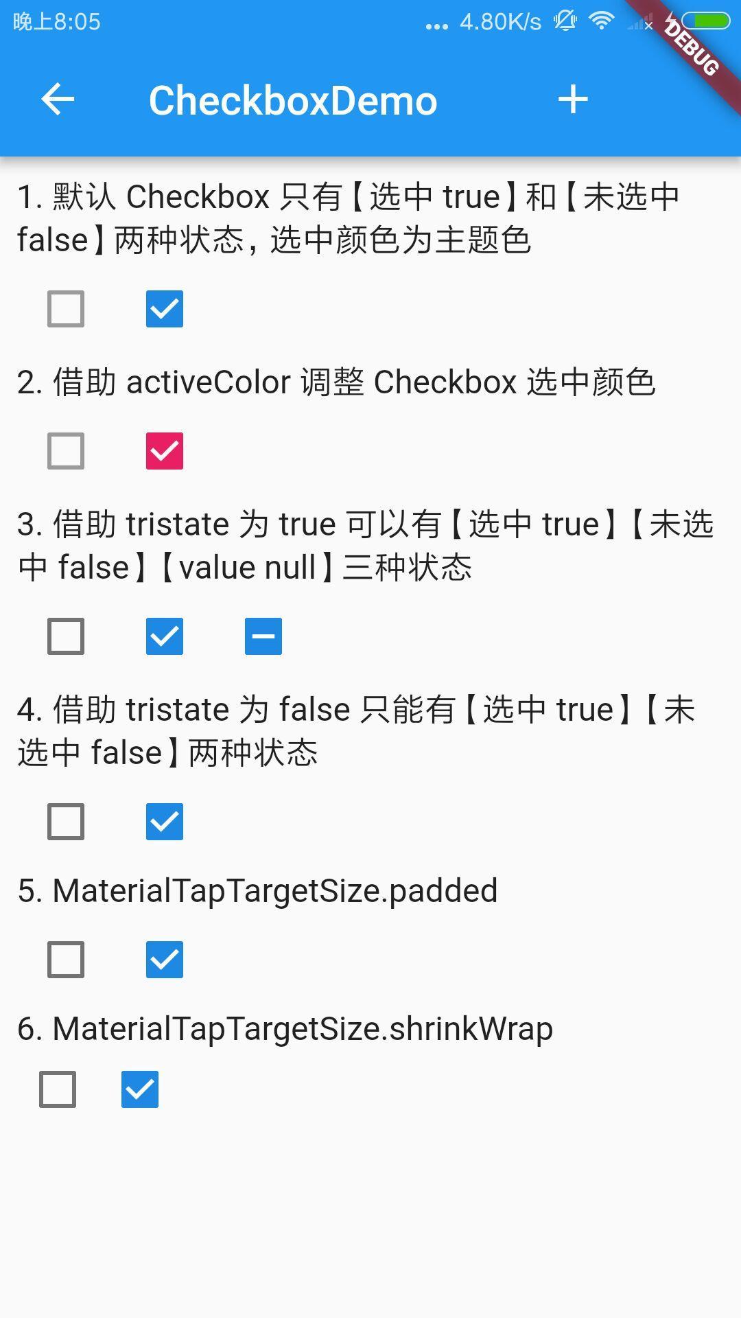

4. CheckBox 选择框
      小菜因业务方面需要使用 Checkbox 选择框,简单学习整理一下。
  1. 默认 Checkbox 只有【选中 true】和【未选中 false】两种状态,选中颜色为主题色;
  2. 借助 activeColor 可以调整 Checkbox 选中颜色
  3. 借助 tristate 为 true 可以有【选中 true】【未选中 false】【value null】三种状态;tristate 为 false 只能有【选中 true】【未选中 false】两种状态;
  4. materialTapTargetSize 为目标与布局大小,默认有 padded 和 shrinkWrap 两种状态;小菜理解 padded 为谷歌设计建议尺寸 48px * 48px,shrinkWrap 为目标尺寸缩小到谷歌设计提供的最小值,但在实际效果中差别不大。
      Tips: Checkbox 与 Android 略有不同,只有状态框没有文字内容。
Checkbox(
    value: select,
    tristate: true,
    activeColor: Colors.pink,
    materialTapTargetSize: MaterialTapTargetSize.shrinkWrap,
    onChanged: (bool cb) {
      setState(() {
        select = cb;

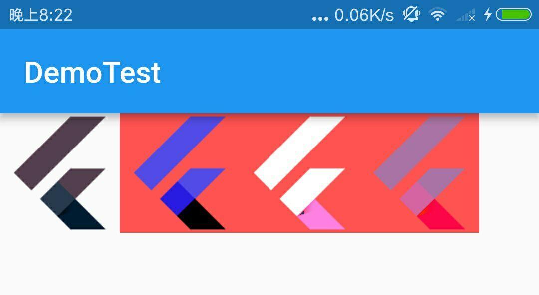

5. BlendMode 图片混合模式
      小菜在学习图片时发现一个有意思的属性 colorBlendMode,在 Image 使用时配合 color 共同使用,可以营造很多特殊效果,包括色度色调等,属性众多,建议多多尝试一下。
Widget _mixImgWid() {
  return Row(children: <Widget>[
    Image.asset('images/icon_launcher.png',
        color: Colors.redAccent,
        width: 80.0,
        colorBlendMode: BlendMode.modulate),
        width: 80.0,
        colorBlendMode: BlendMode.colorBurn),
        width: 80.0,
        colorBlendMode: BlendMode.colorDodge),
        width: 80.0,
        colorBlendMode: BlendMode.difference)
