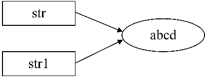

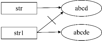

例9-2中,str和str1使用“==”比较的结果为true,说明两者存储地址是相同的,str1并没有重新开辟一个空间存储"abcd"而是直接指向了之前str开辟过的地址,即str和str1指向了相同的地址,内存显示如图9.1(a)。如果str1的值更改为"abcde",并不会更改现在这个地址的里的内容,而是重新查找是否含有"abcde",如果有指向,如果没有,重新开辟一个空间存储,然后指向新的地址。内存显示如图9.1(b)。
(a)str和str1指向相同的地址 (b)断开原来的地址链接指向新的地址
图9.1 str和str1的地址变化

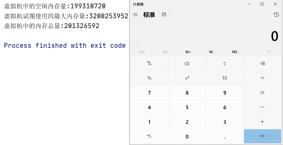

接下来演示Runtime类常用方法的使用,如例9-28所示。
例9-28 Demo0928.java
1 package com.aaa.p0904;
2 import java.io.IOException;
3 public class Demo0928 {
4 public static void main(String[] args) {
5 Runtime runtime = Runtime.getRuntime(); // 获取Runtime实例
6 System.out.println("虚拟机中的空闲内存量:" + runtime.freeMemory());
7 System.out.println("虚拟机试图使用的最大内存量:" + runtime.maxMemory());
8 System.out.println("虚拟机中的内存总量:" + runtime.totalMemory());
9 try {
10 runtime.exec("calc"); // 运行指定可执行文件
11 } catch (IOException e) {
12 e.printStackTrace();
13 }
14 }
15 }
程序的运行结果如图9.2所示。
