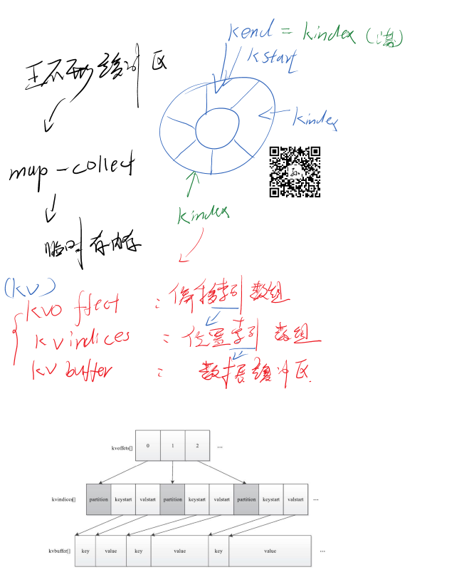

MapOutputBuffer内部采用了两级索引结构,涉及三个环形内存缓冲区,分别是kvoffsets、kvindices和kvbuffer,这三个缓冲 区所占内存空间总大小为io.sort.mb(默认是100 MB)。
kvoffsets即偏移量索引数组,用于保存key/value信息在位置索引kvindices中的偏移量。考虑到一对key/value需占用数组kvoffsets的1个 int(整型)大小,数组kvindices的3个int大小(分别保存所在partition号、key开始位置和value开始位置),所以Hadoop按比例1:3将大小为 ${io.sort.record.percent}*${io.sort.mb}的内存空间分配给数组kvoffsets和kvindices,
该过 程由指针kvstart/kvend/kvindex控制,其中kvstart表示存有数据的内存段初始位置,kvindex表示未存储数据的内存段初始位置,而在正常写 入情况下,kvend=kvstart,一旦满足溢写条件,则kvend=kvindex,此时指针区间[kvstart, kvend)为有效数据区间。
kvindices即位置索引数组,用于保存key/value值在数据缓冲区kvbuffer中的起始位置。
kvbuffer即数据缓冲区,用于保存实际的key/value值,默认情况下最多可使用io.sort.mb中的95%,当该缓冲区使用率超过 io.sort.spill.percent(默认80%)后,便会触发线程SpillThread将数据写入磁盘。
