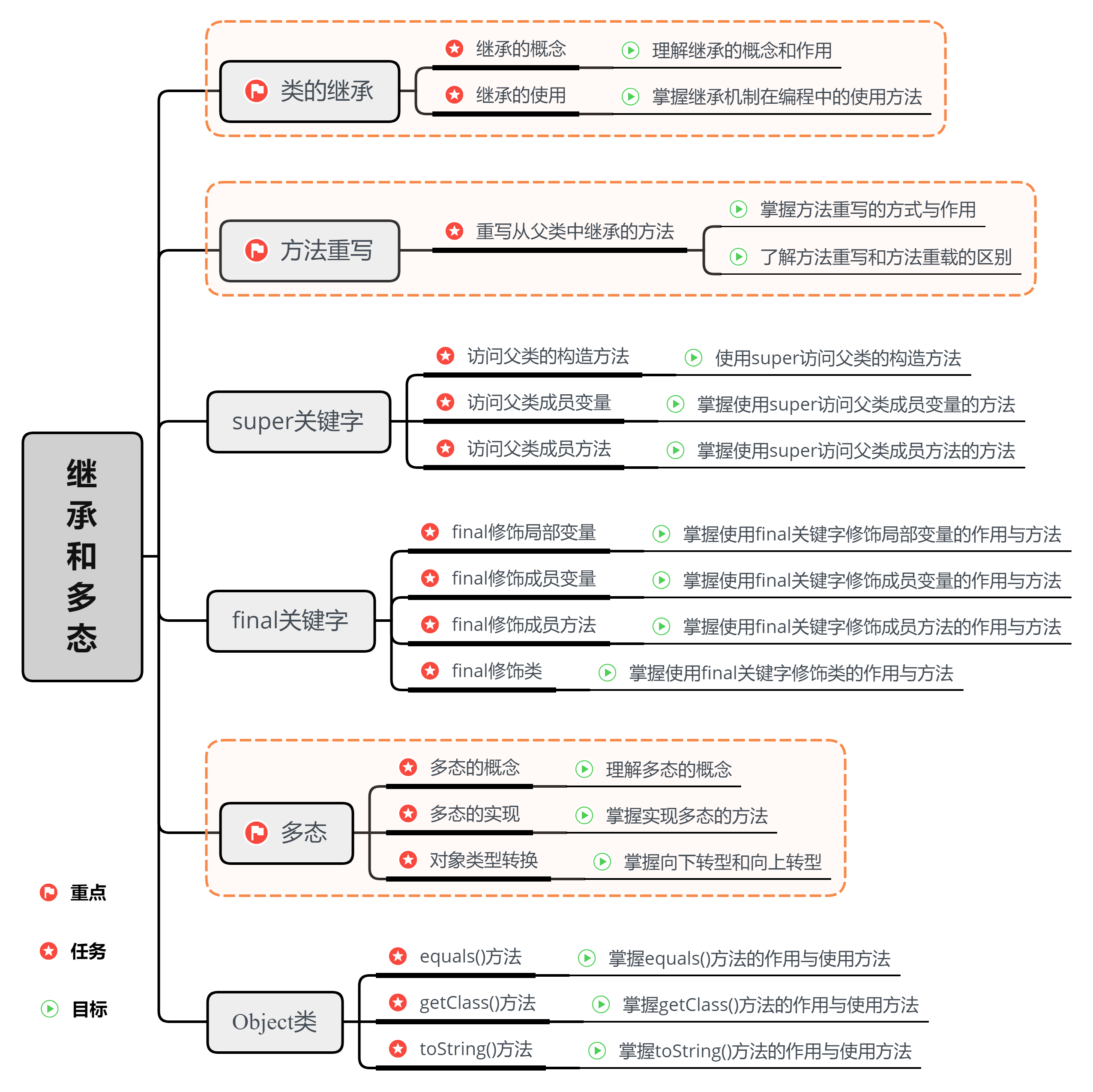

【摘要】 前面我们学习了类、对象、包等面向对象编程的基本概念,初步了解了面向对象程序设计的基本知识,接下来我们继续学习面向对象编程的重要知识:继承和多态。通过类的继承机制,可以使用已有的类为基础派生出新类,无需编写重复的程序代码,很好地实现程序代码复用。多态是面向对象编程中继封装和继承之后的另一大特征,它具体是指同一个行为具有多个不同表现形式或形态的能力。使用多态机制,可以提高程序的抽象程度和简洁性,...
前面我们学习了类、对象、包等面向对象编程的基本概念,初步了解了面向对象程序设计的基本知识,接下来我们继续学习面向对象编程的重要知识:继承和多态。通过类的继承机制,可以使用已有的类为基础派生出新类,无需编写重复的程序代码,很好地实现程序代码复用。多态是面向对象编程中继封装和继承之后的另一大特征,它具体是指同一个行为具有多个不同表现形式或形态的能力。使用多态机制,可以提高程序的抽象程度和简洁性,最大程度地降低类和程序模块间的耦合性,并提高程序的可扩展性和可维护性。从Java语言的底层逻辑上看,封装和继承是为实现多态做准备的。
