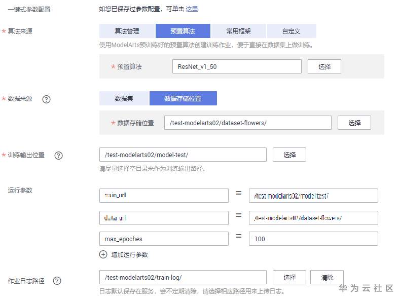

  3. 在“创建训练作业”页面,填写相关信息,参数填写指导请参见如下步骤。
    1. “算法来源”:单击“选择”,从“预置算法”列表中,选择“ResNet_v1_50”算法。
    2. “数据来源”:由于导入的数据集已完成标注,因此直接从数据存储位置导入即可。单击“数据存储位置”,然后单击文本框右侧的“选择”,选择数据集所在的OBS路径,如“/test-modelarts/dataset-flowers/”。
    3. “训练输出位置”:从已有的OBS桶中选择模型和预测文件存储路径。使用准备工作中已创建好的“model-test”文件夹。如果没有可用文件夹,您可以单击“选择”,在弹出对话框中新建文件夹。
    4. “运行参数”:选择“ResNet_v1_50”算法后,默认包含“max_epoches”参数,默认值为“100”。针对此示例,建议将“max_epoches”参数值修改为“10”,1个epoch代表整个数据集训练一遍,此运行参数表示训练10个epoch,“max_epoches”值越大训练时间越长。
    5. “作业日志路径”:从已有的OBS桶中选择日志存储路径。使用准备工作中已创建好的“train-log”文件夹。如果没有可用文件夹,您可以单击“选择”,在弹出对话框中新建文件夹。

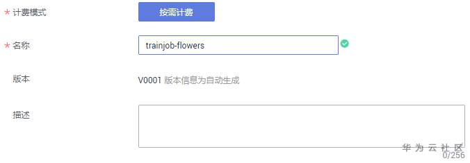

    6. 在基本信息区域,“计费模式”和“版本”为系统自动生成,不需修改。请根据界面提示填写“名称”和“描述”。
      图1 填写名称和描述
    7. 在参数配置区域,选择“算法来源”,设置“数据来源”、“训练输出位置”、“运行参数”和“作业日志路径”。
      图2 参数配置

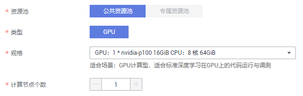

    8. 在资源设置区域,选择“公共资源池”,同时设置“规格”和“计算节点个数”。
      如果选择使用免费规格,请仔细阅读提示信息,然后勾选“我已阅读并同意以上内容”。
      图3 设置使用的资源
    9. 单击“下一步”完成信息填写。

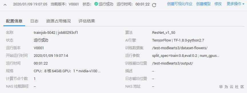

  4. 在“规格确认”页面,确认训练作业的参数信息,确认无误后单击“提交”。
  5. 在“训练作业”管理页面,可以查看新建训练作业的状态。训练作业的创建和运行需要一些时间,预计十几分钟,当状态变更为“运行成功”时,表示训练作业创建完成。
    您可以单击训练作业的名称,可进入此作业详情页面,了解训练作业的“配置信息”、“日志”和“资源占用情况”等信息。在“训练输出位置”所在的OBS路径中,即“/test-modelarts/model-test/”路径,可以获取到生成的模型文件。
    图4 训练作业详情

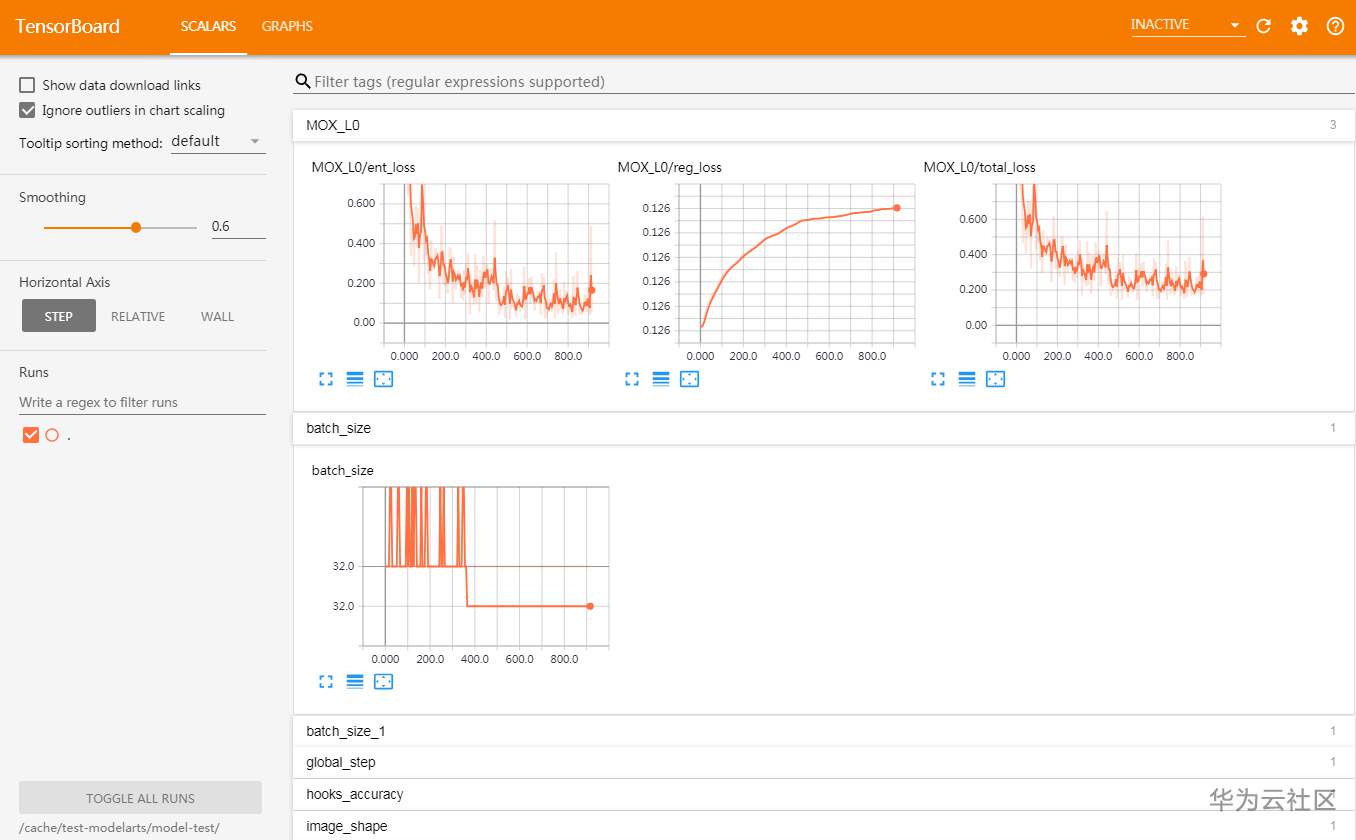

目前ModelArts提供的可视化作业默认为TensorBoard类型的作业。TensorBoard是一个可视化工具,能够有效地展示TensorFlow或MXNet在运行过程中的计算图、各种指标随着时间的变化趋势以及训练中使用到的数据信息。可视化作业当前只支持基于TensorFlow和MXNet引擎的训练作业。
如果训练详情页的详细信息已足够支撑您判断模型好坏并构建模型,您可以选择跳过此步骤,直接执行步骤4:导入模型的操作。

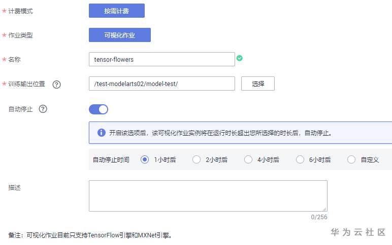

  1. 在ModelArts管理控制台,在左侧导航栏中选择“训练管理 > 训练作业”,然后单击“可视化作业”页签进入“可视化作业”管理页面。
  2. 在“可视化作业”管理页面,单击“创建”。
  3. 在“创建可视化作业”页面,设置相关参数,然后单击“下一步”。
    可视化作业的类型默认为“可视化作业”,且不可更改。设置可视化作业的“名称”,以及“训练输出位置”。“训练输出位置”需要设置为训练作业中的“训练输出位置”,上述步骤中“训练输出位置”为“/test-modelarts/model-test/”。“自动停止”启用,并设置为“1小时后”停止,避免产生不必要的费用。
    图5 设置可视化作业参数信息
  4. 在“规格确认”页面,信息确认完毕后,单击“提交”。
  5. 进入“可视化作业”管理页面,等待一段时间,当可视化作业的状态为“运行中”时,表示已创建成功。
    针对运行中的可视化作业,您可以单击可视化作业的名称跳转到其可视化界面。您可以通过此界面的信息,了解到此模型的具体训练过程。如果此模型训练过程和参数满足要求,您可以开始执行步骤4:导入模型操作。

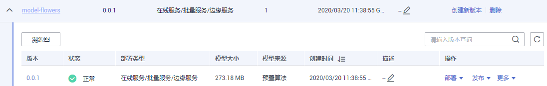

训练完成的模型还是存储在OBS路径中,您可以将此模型导入到ModelArts中进行管理和部署。
  1. 在ModelArts管理控制台中,单击左侧导航栏中的“模型管理>模型”,进入“模型”页面。
  2. 在“模型”页面,单击“导入”。

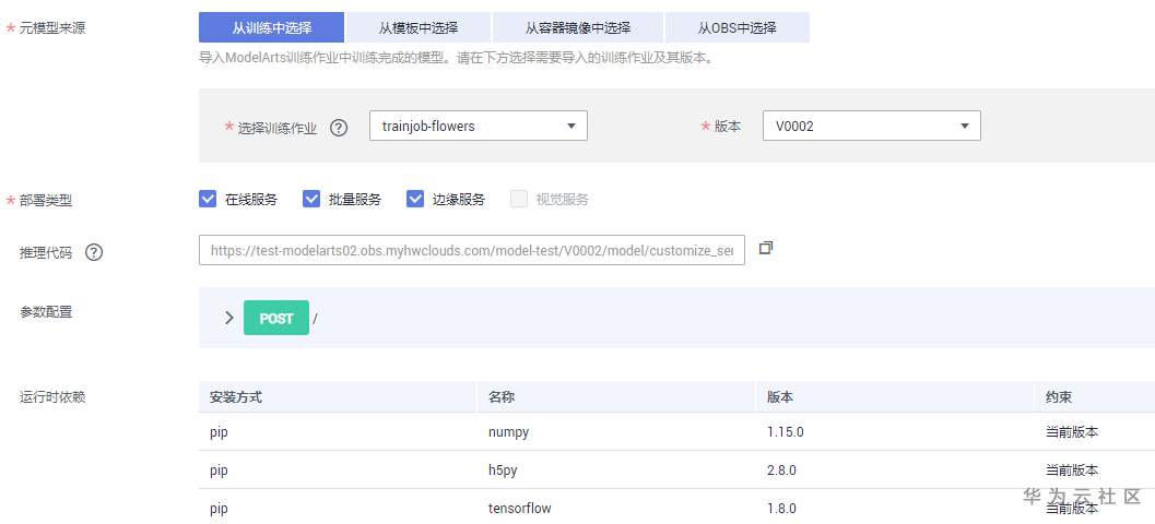

  3. 在“导入模型”页面,设置相关参数,然后单击“立即创建”。
    设置模型的“名称”和“版本”,然后在“元模型来源”参数中,选择“从训练中选择”,此时系统会自动选择您创建的训练作业,您可以从下拉框中可以选择系统中可用的训练作业。由于本示例数据较简单,其他参数采用默认值。
    图7 导入模型
  4. 模型导入完成后,系统将自动跳转至模型列表页面。您可以在模型列表页面查看已导入的模型及其版本。
    图8 模型列表

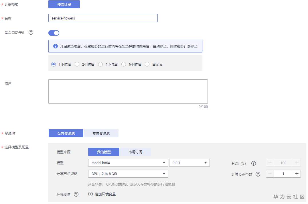

模型导入完成后,当状态显示为“正常”时,可以将模型部署上线,可部署为“在线服务”、“批量服务”或“边缘服务”。如下操作步骤以部署为在线服务为例。
  1. 在“模型管理 > 模型”页面,单击模型名称左侧的小三角,打开此模型下的所有版本。在对应版本所在行,单击操作列的“部署”,然后在下拉框中选择“在线服务”,进入“部署”页面。
  2. 在“部署”页面中,设置相关参数,然后单击“下一步”。
    设置在线服务的“名称”,将“是否自动停止”功能启用。在“选择模型及配置”区域中,系统将自动选择步骤4:导入模型中的模型及其版本,在“计算节点规格”右侧下拉框中选择使用的资源,本示例选用“CPU:2核 8GiB”资源部署在线服务。其他参数使用默认值。
    “数据采集”和“难例筛选”功能,建议使用默认值,保持关闭。
    图9 部署为在线服务
  3. 在“规格确认”页面,确认信息完毕后,单击“提交”。
  4. 在“部署上线 > 在线服务”页面,您可以查看在线服务的相关信息。由于模型部署上线需要花费一些时间,请耐心等待几分钟。当在线服务的状态为“运行中”时,表示在线服务已部署完成。

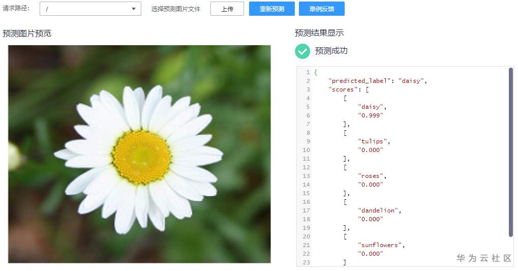

  4. 在“选择预测图片文件”右侧,单击“上传”按钮,上传一张带花的图片,然后单击“预测”。
  5. 预测完成后,预测结果显示区域将展示预测结果,根据预测结果得分,可识别出此图片的花为“daisy”。
说明:由于此处是测试服务,为保证测试效果,建议选择图片时,不要使用示例数据集中已有的图片。
图10 预测结果
