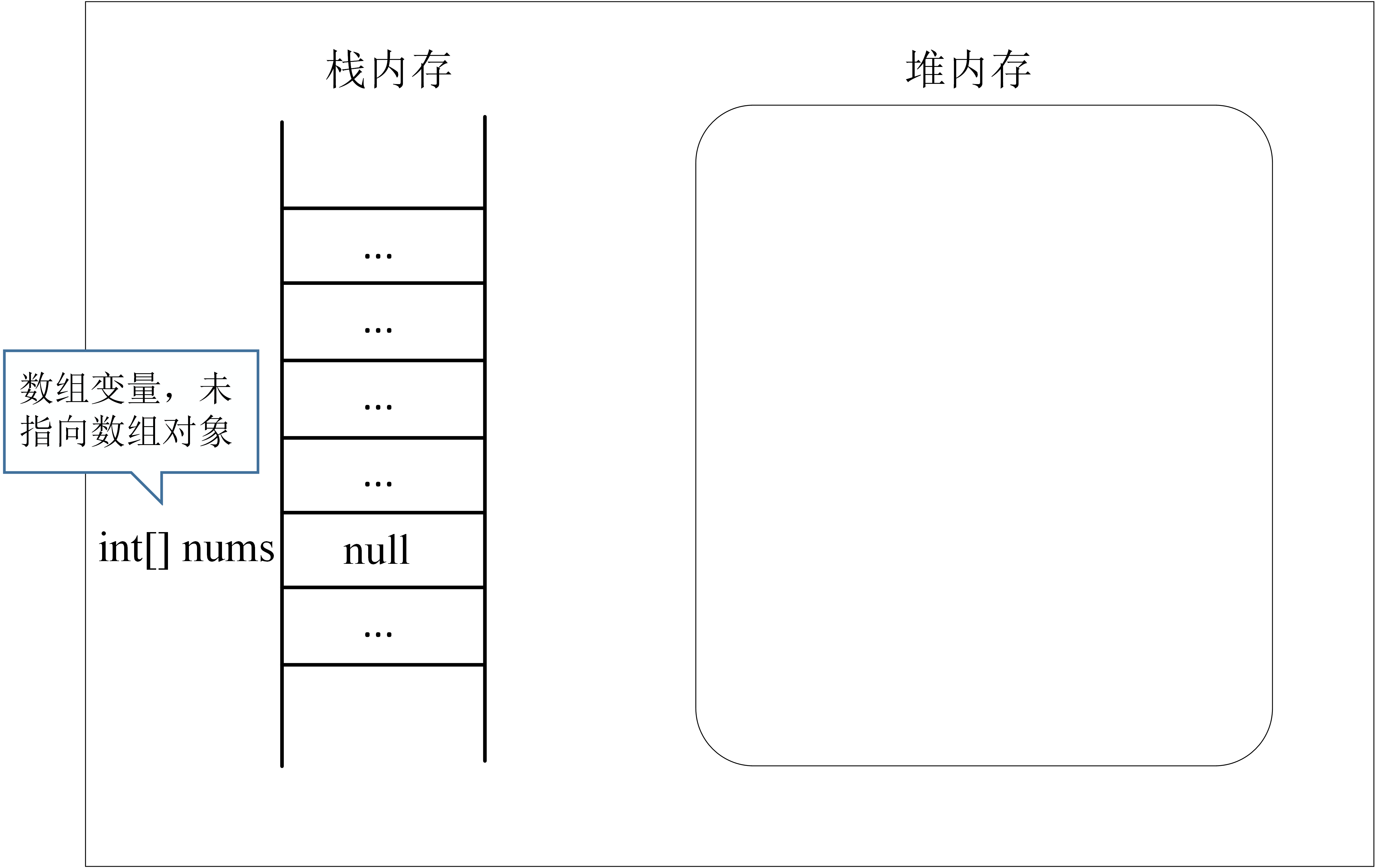

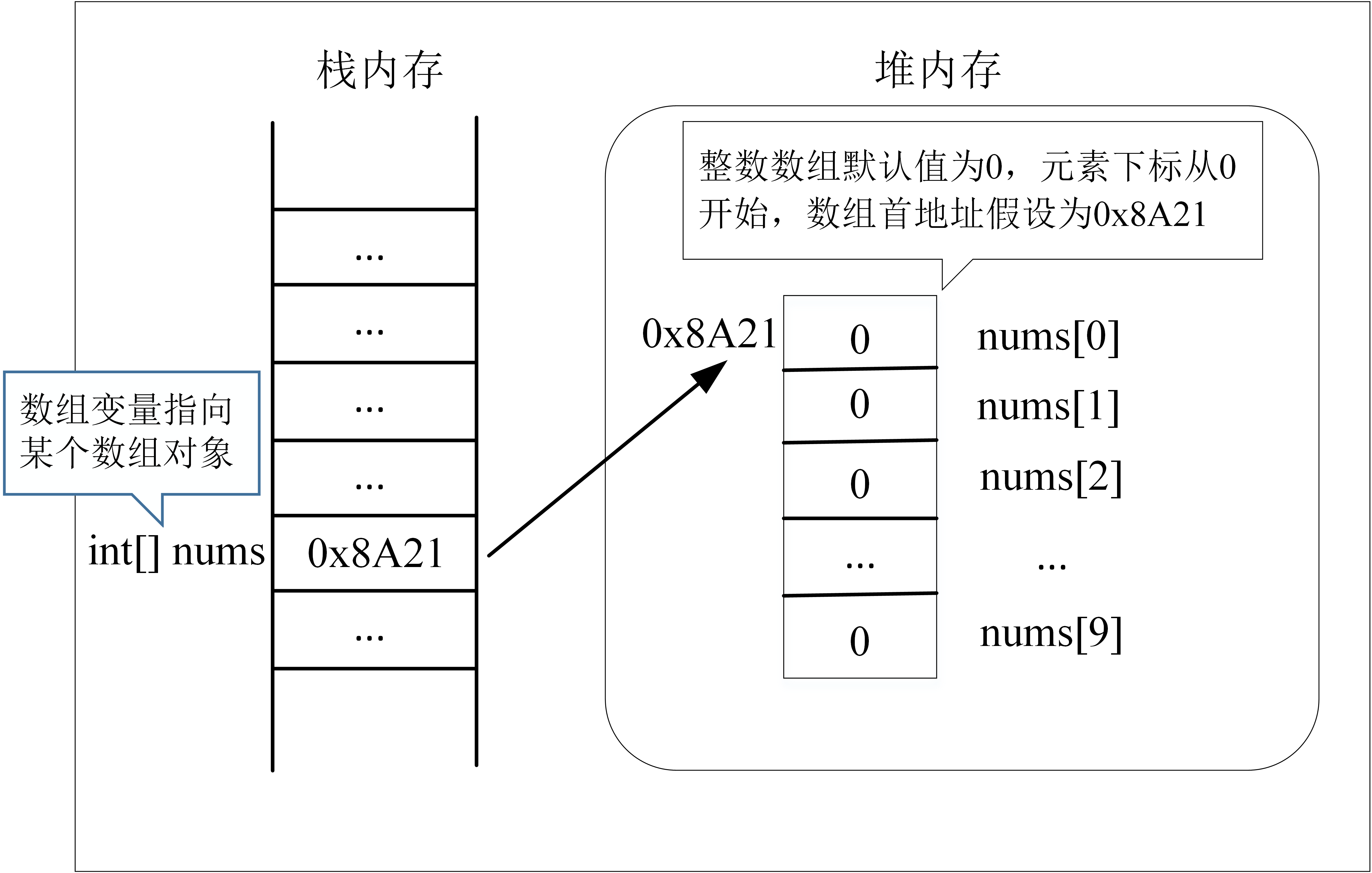

在这例子中,第1行代码只是声明了一个整数类型的数组变量nums,但是这个变量没有指向任何一个数组对象空间,声明的数组变量是在JVM的栈内存中分配空间。第2行代码先通过new运算符创建了一个长度为10的整型数组空间,创建的数组空间是在JVM的堆内存中分配的。接着把数组对象赋值给nums,也就是将数组对象的地址存储到了nums变量中。此时,nums变量就指了这个数据对象上,因此通过nums可以访问到数组对象空间中的每一个元素。对于数组声明和数组对象内存分配,可以参考图4.1。
(a)只声明数组变量但未指向数组对象空间 (b)声明数组并指向数组对象空间
图4.1 数组声明和内存分配
图4.1中,左图声明了一个整型数组变量nums,这个变量对应一个栈内存的空间。因为nums没有指向数组对象,所以nums存储的内容是null。右图中在堆内存中创建了一个连续的长度为10的整型数组对象空间,数组对象的首地址是0x8A21。右图中声明的数组变量nums存储了数组对象的首地址。因此nums变量指向了这个数组对象,与这个数组对象有了引用关联。通过nums变量可以用下标索引的方式,访问数组中的每个元素。

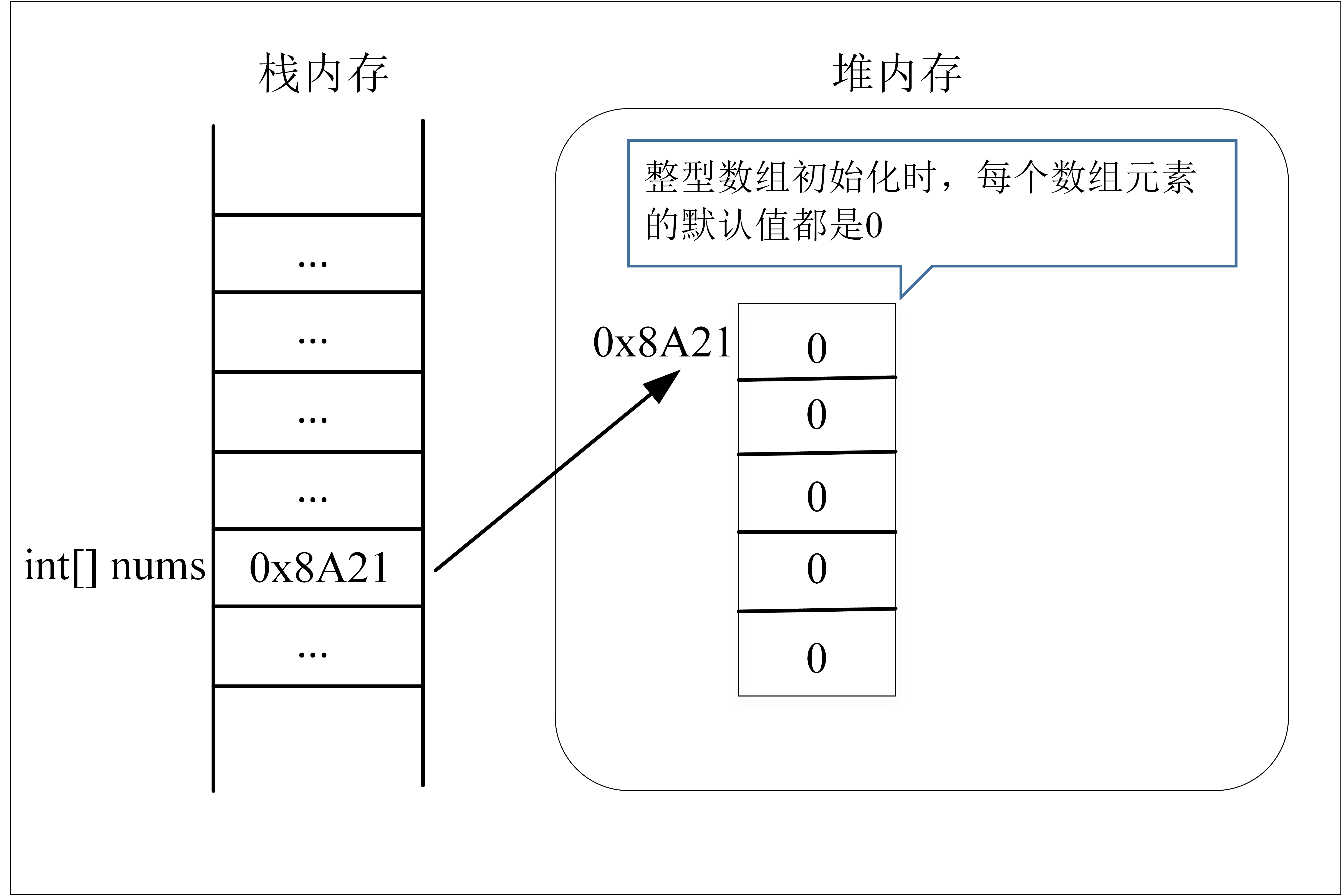

按照数据类型的不同,数组可分为基本类型数组和引用类型数组。基本类型数组的特点是,数组元素的值是直接存储在数组元素中的。所以,定义基本类型数组并初始化时,会先为数组分配空间,然后将数据直接存入对应的数组元素中。基本类型数组的初始化示例如图4.2所示。
(a)定义值类型数组并由系统自动初始化 (b)为值类型数组设置数据
图4.2 值类型数组的初始化和设值

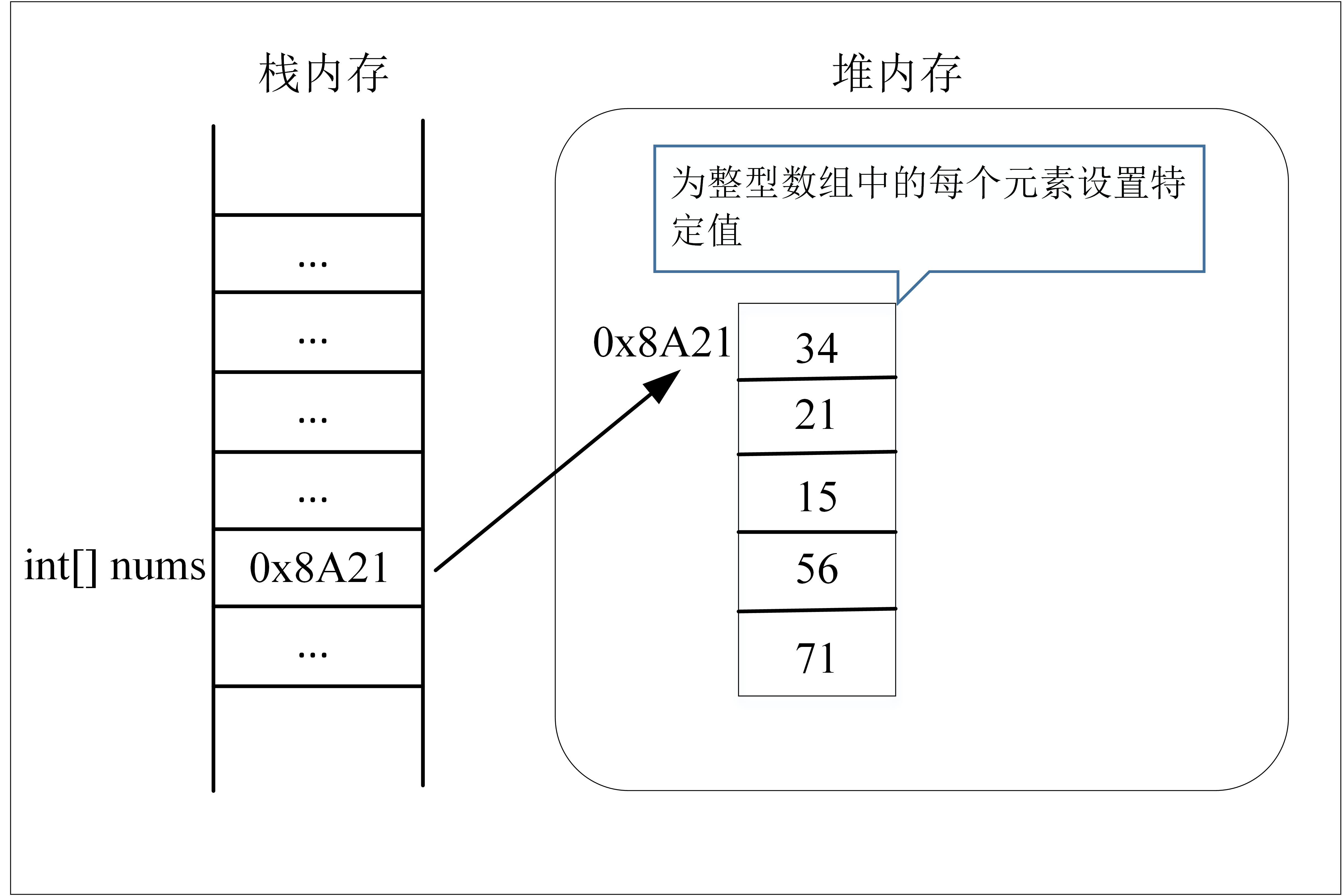

在图4.2中,左图定义了一个值类型数组,也就是整型数组nums。该数组长度为5,初始化后每个数组元素的值都是0。右图是为nums数组中的元素都设置一个整数值。从图4.2中可以看出,值类型数组的数据都是直接存储在数组元素中的。

在例4-5中,先定义了一个长度为5的整型数组。接着,使用foreach循环输出数组元素中的数据,此时数组中的数据都为0。然后,通过数组名结合下标的方式,为每个数组元素设置特定数据,最后使用for循环将数组元素的数据逐一打印出来。

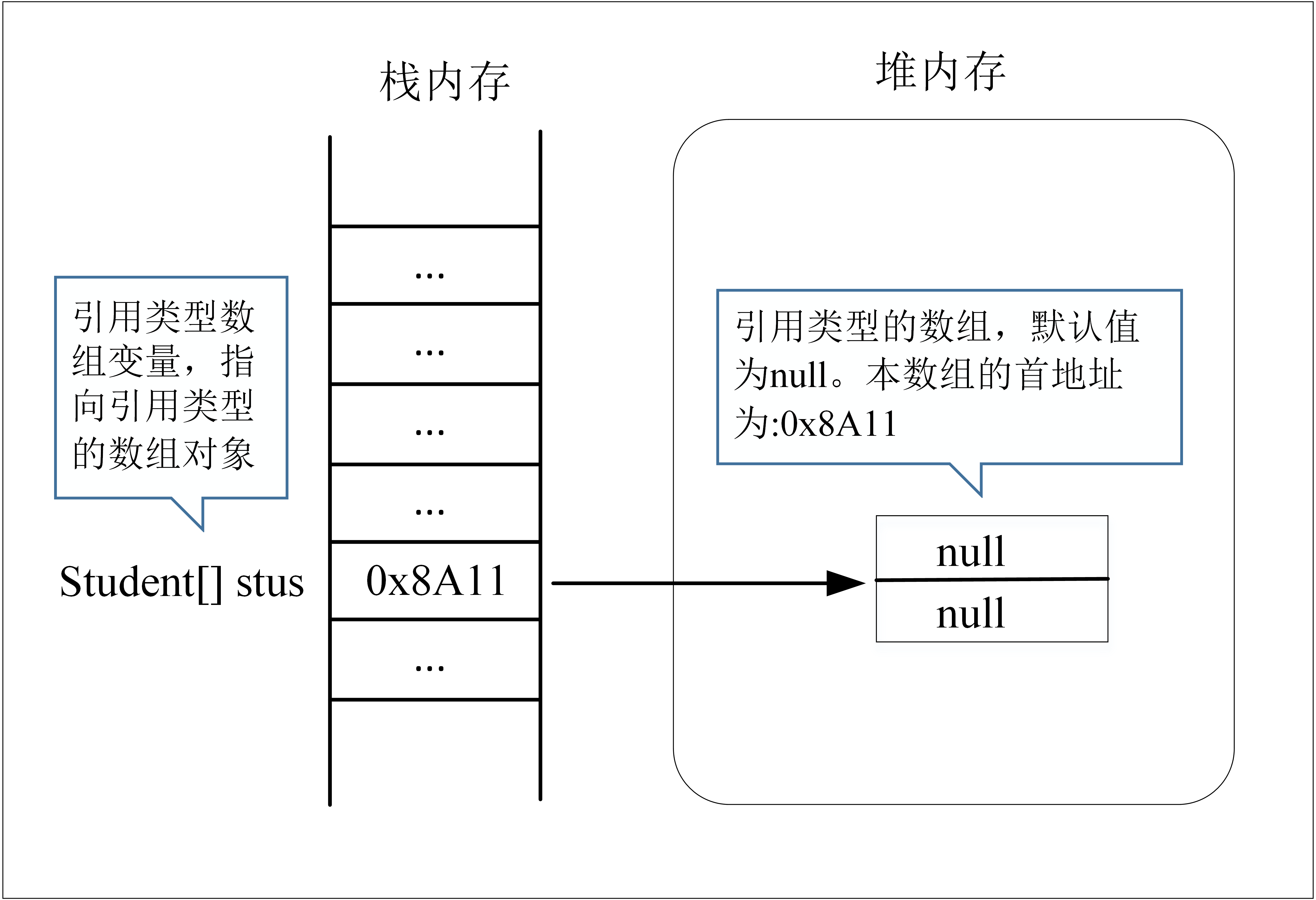

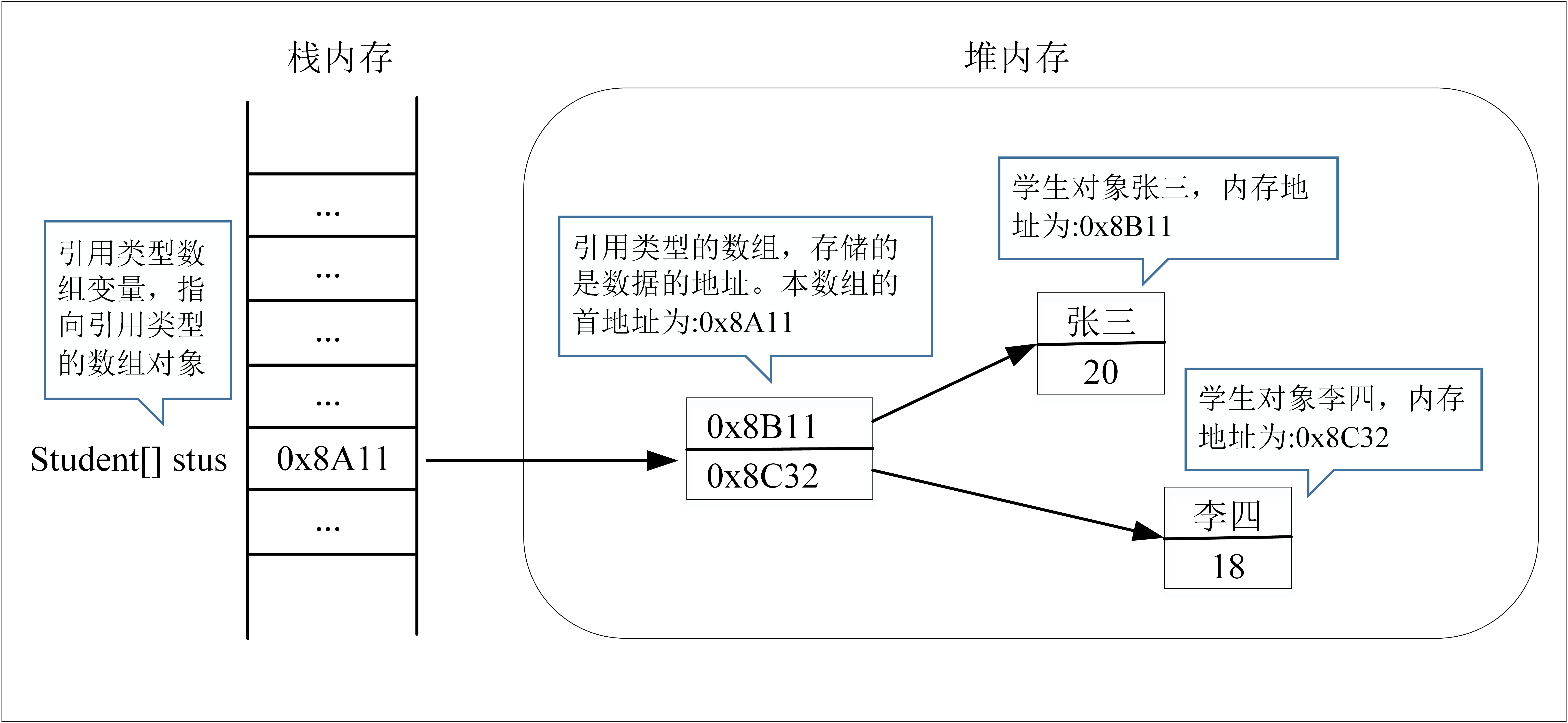

为了便于大家更好地理解引用类型数组存储数据的特点。下面通过一个图例对引用类型数组的使用进行说明,如图4.3所示。
(a)引用类型数组的初始化 (b)引用类型数组存储数据
图4.3 引用类型数组的数据存储方式
图4.3中,左图是引用类型数组定义并初始化的情况,引用类型数组的元素默认值都为null,不指向任何数据。右图中,定义了学生类型的数组,数组长度为2,数组包含两个元素。每个数组元素都存储了一个地址,分别指向不同的学生对象。

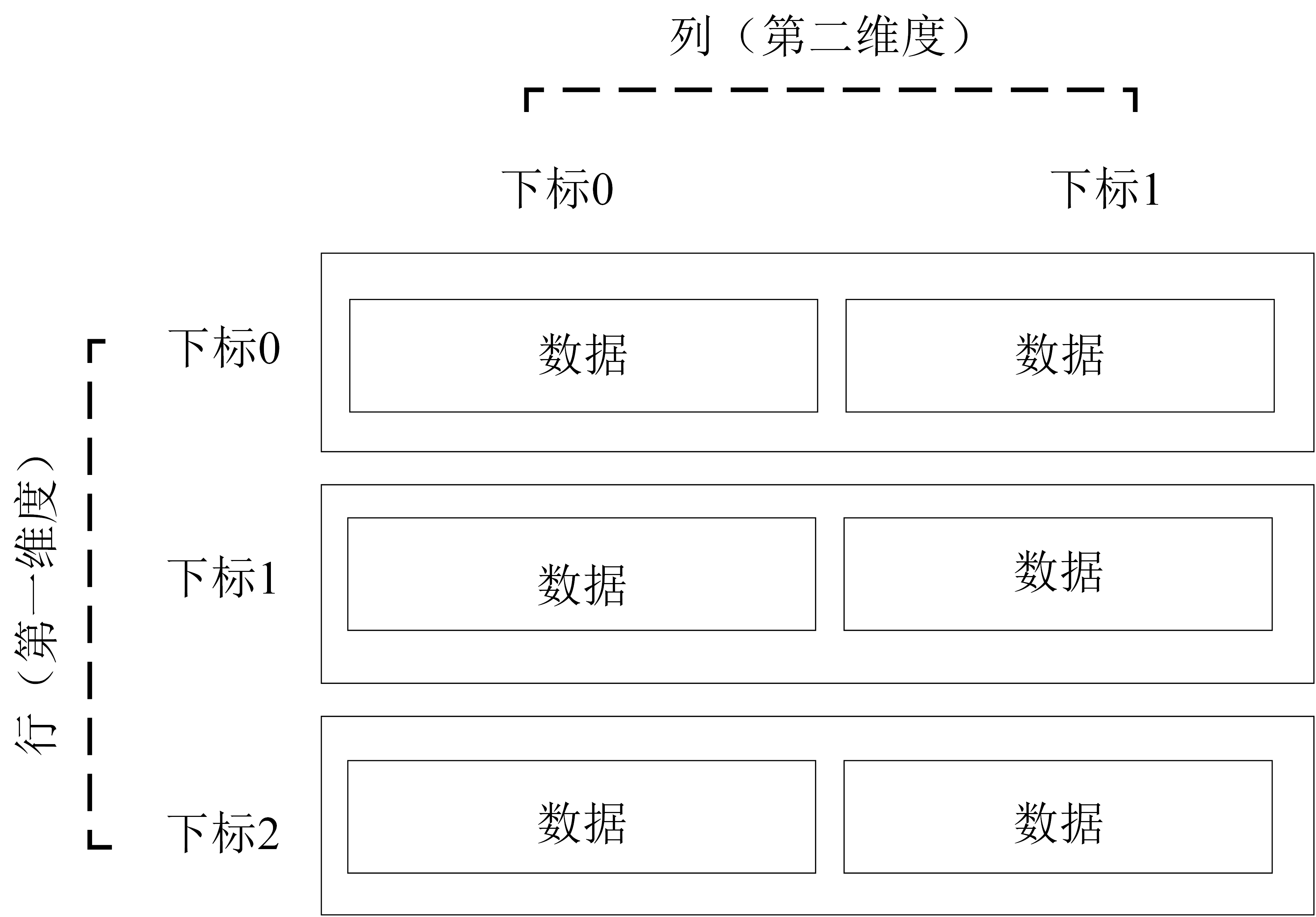

二维数组的结构可以看作是一张表,其中包含行和列,分别对应第一维度和第二维度。如图4.4所示,是一个3行2列的二维数组的存储结构示意图。
图4.4 3行2列二维数组结构

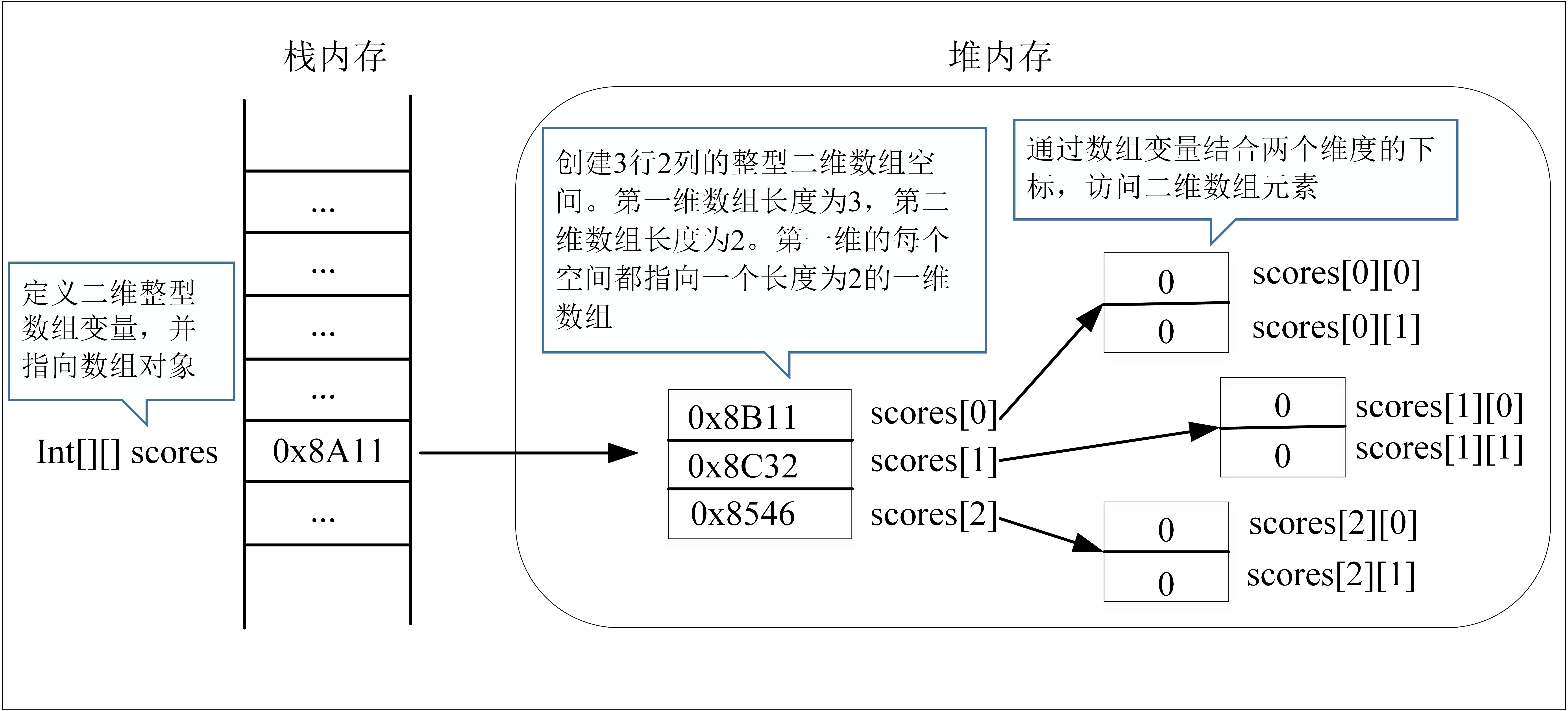

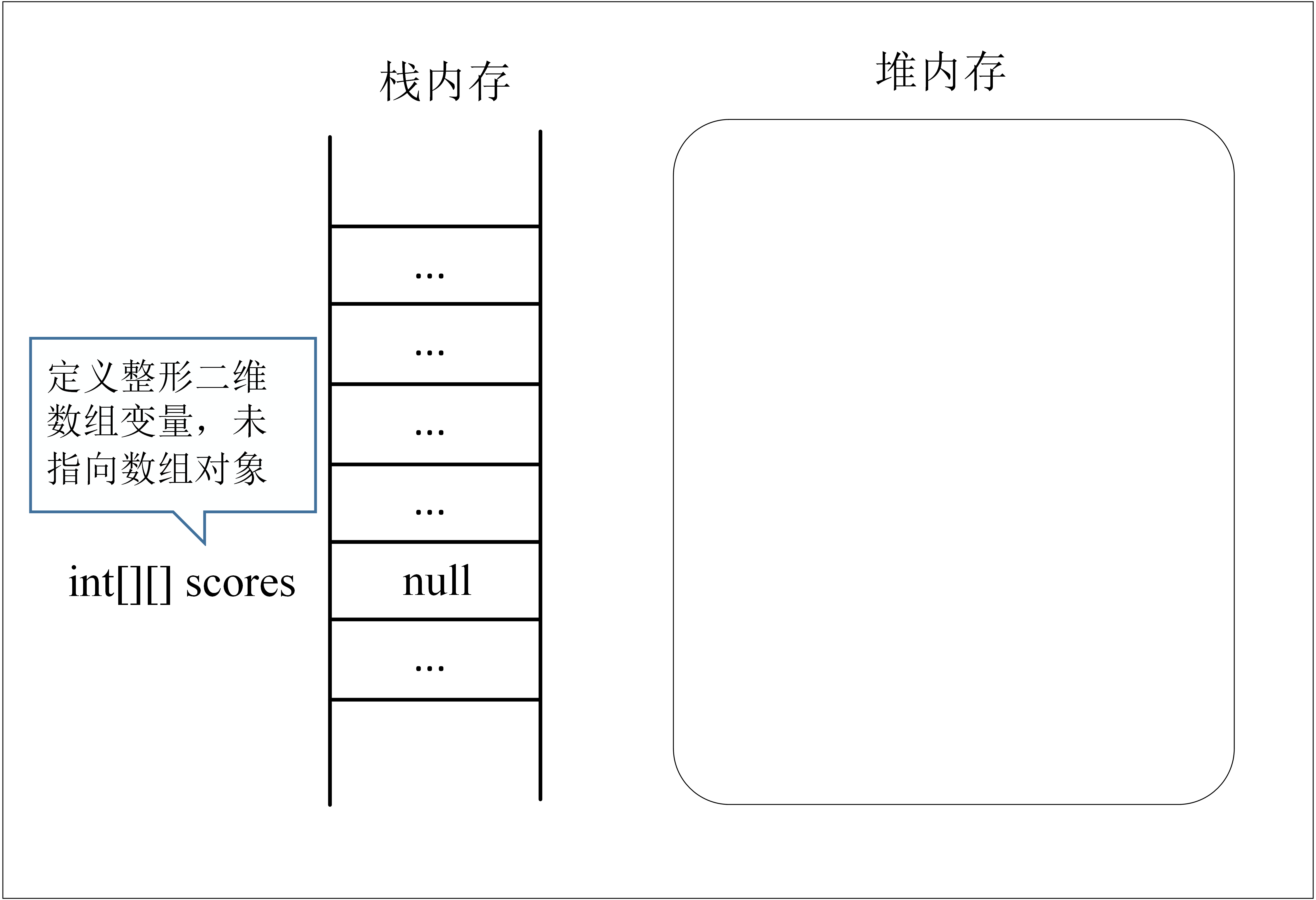

在上述示例代码中,第1行声明了一个整型二维数组变量scores,这个变量未指向任何数组空间。接着,第2行代码先通过new运算符创建了一个3行2列的整型二维数组空间。然后,将二维数组赋值给scores变量,因此 scores变量存储了整型二维数组的地址。通过scores变量可以访问二维数组对象空间的每个元素。对于二维数组的声明和内存分配,如图4.5所示。
(a)声明整型二维数组变量但未指向数组对象空间 (b)声明整型二维数组变量并指向二维数组对象空间
图4.5 二维数组声明和内存分配
图4.4中,左图声明了一个整型二维数组变量scores,因为没有指向任何数组对象,所以scores变量存储的内容是null。右图在堆内存中创建了一个3行2列的整型二维数组。右图的scores变量存储了这个二维数组的首地址。二维数组的第一维是一个长度为3的一维数组,这个一维数组的每个空间都指向到另外一个长度为2的一维数组,由此构成了二维数组结构。通过scores变量使用两个维度的下标可以访问到二维数组中的每个数组元素。

在例4-7中,先定义了一个输入扫描器对象(Scanner),用于接受从键盘输入的数据。接着,定义了一个3行2列的整型二维数组,用于存储3个学生两门课程的成绩。然后使用嵌套循环实现二维数组元素的赋值。scores.length是第1层循环的终止条件,它表示的是第一维度数组的长度。scores[i].length是第二层循环的终止条件,它表示的是第二维度数组的长度。在第2层循环内部,使用scores[i][j]表示访问到的某个二维数组元素,用于存储用户通过键盘输入的数据。嵌套循环结束后,这个二维数组的所有元素都会被赋值。接下来通过另外一个嵌套循环,将二维数组内的所有元素逐一打印输出。
知识点拨:Java中的多维数组本质上是在数组中存储数组,是在一维数组的基础上衍生出来的,因此理论上可以定义任何维度的数组。定义二维数组的时候需要使用两个中括号"[ ][ ]",以此类推,定义三维、四维数组只要定义对应个数的中括号即可。

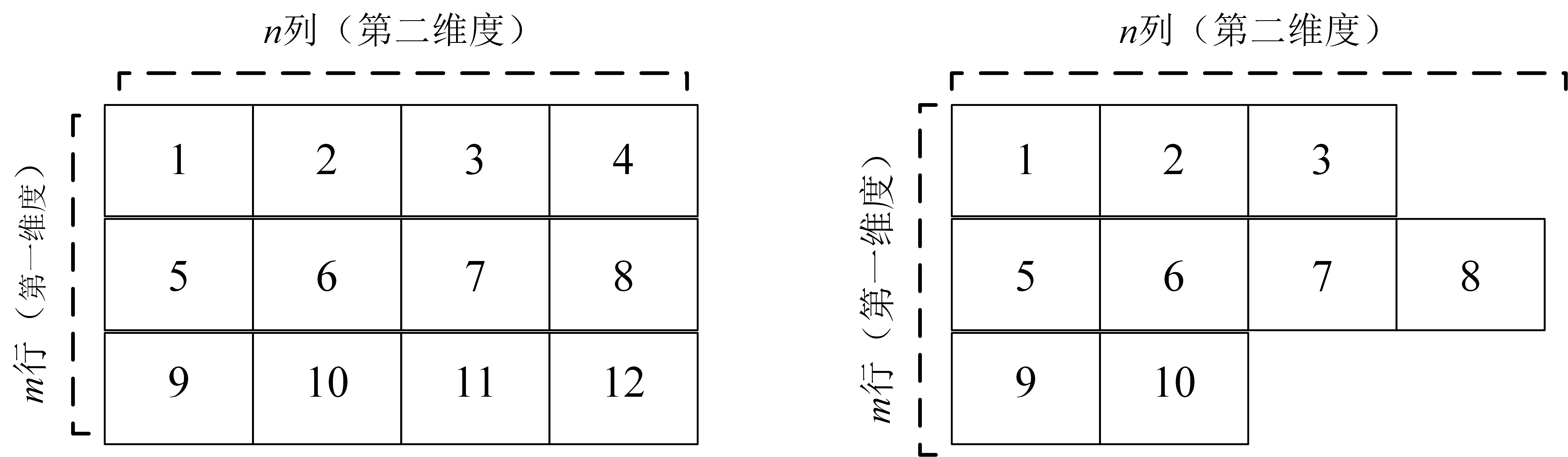

4.2.4 非对称型数组
前面讲的二维数组用的都是矩阵数组,也就是数组的第二维度的长度都是一样的,是等行等列的对称结构。但是,Java中还有一种非对称的数组结构,被称为非对称型数组。对称型数组和非对称型数组的结构如图4.6所示。
(a)对称型数组(矩形数组) (b)非对称型数组(不规则数组)
图4.6 对称型数组和非对称型数组
对称型的3行4列数组有12个元素,但是非对称型数组的元素个数是不确定的。这里,我们定义一个非对称型数组,并进行静态初始化,然后输出一维数组元素指向的数组中的最后一个元素,示例代码如下:

在上述示例代码中,声明的二维数组,第一维长度是3。但是,第二维长度各不相同,长度分别是:3,4,2。因此,第一维数组元素关联的数组的最后一个元素的下标是各不相同的。

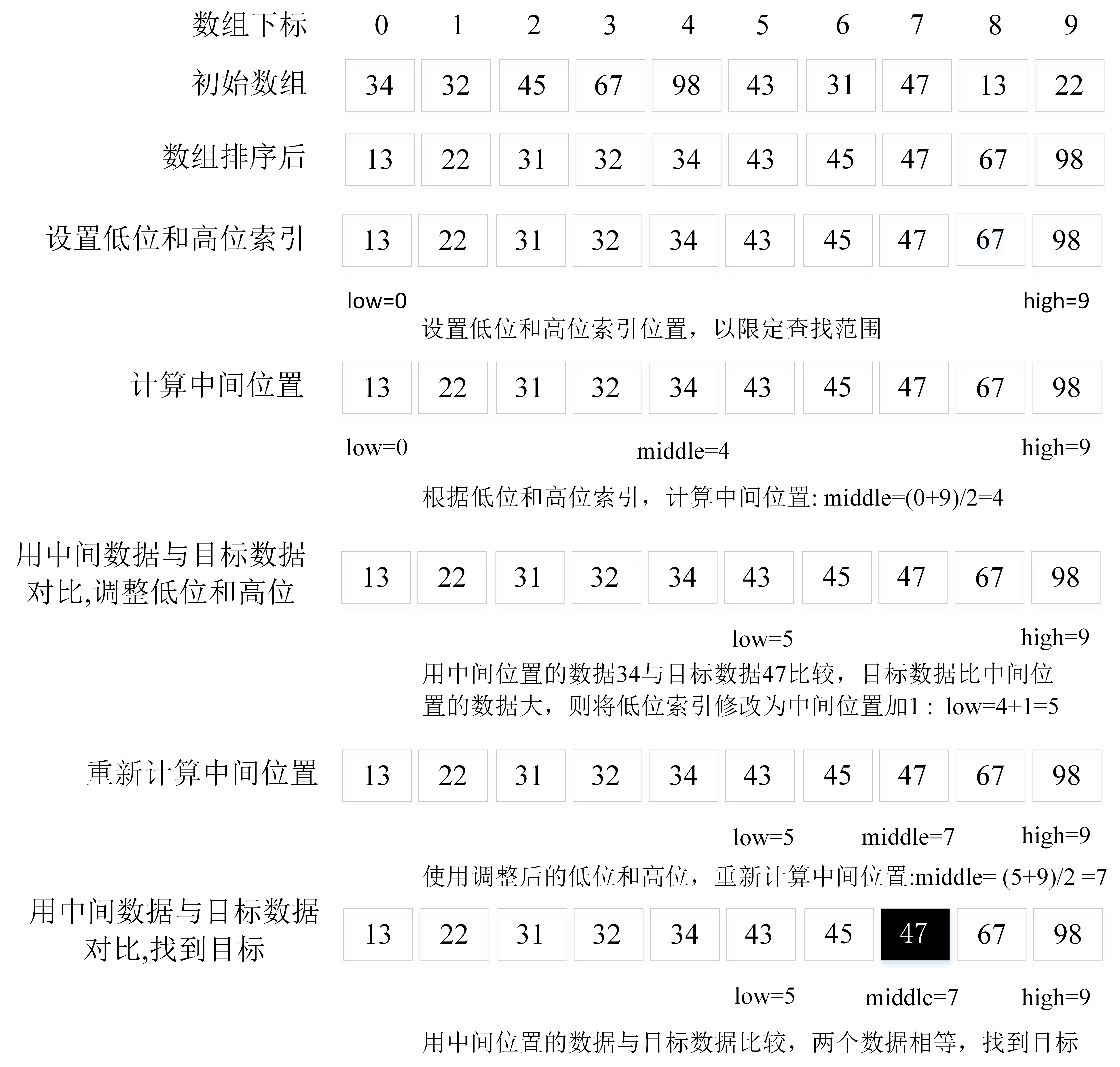

2.二分查找
二分查找法是查找效率比较高的查找算法,该方法的核心是在数组数据有序的基础上,在数组中标记低位和高位以限定查找范围,并用查找范围内的中间位置的数据和目标数据进行比较,不断调整低位和高位的索引位置从而缩小查找范围,最终找到目标值。如果在N个数据的范围内进行二分查找,则平均会执行log2N+1次查找比较。
如图4.8所示,是在长度为10的整型数组中,使用二分查找法,查找数据47的过程。
图4.8 二分查找法
图4.8中,初始定义了长度为10的整型数组,并存储了10个整数。然后,对数组进行排序。接着,按照二分查找法的算法规则,在数组中标记了低位(low)和高位(high)的索引位置,低位的索引位置初始为0,高位的索引位置初始为9(数组长度减1)。然后,通过低位和高位索引位置计算出一个中间位置,计算方法是:中间位置=(低位+高位)/2。根据这个公式计算得出中间位置的索引是4,此时使用该位置上的数据34和目标数据47做对比,目标数据47大于34,那么根据二分查找法的规则,为了缩小查找范围,要将低位索引变为中间索引加1,改变后低位索引的值就是5。接着使用改变后的低位索引和高位索引,重新计算得出一个新的中间位置(5+9)/2 = 7,此时中间位置7对应的数据是47,这个就是查找的目标数据。到此,二分查找法的整个过程结束。
接下来,使用代码演示的二分查找法的具体过程,如例4-10所示。

程序运行结果如下:
=========排序前===========
34 32 45 67 98 43 31 47 13 22
=========排序后===========
13 22 31 32 34 43 45 47 67 98
=========使用二分查找法===========
找到了目标值:47 它的索引位置是:7
在例4-10中,先定义了长度为10的整形数组,并存储了10个整数。接着,输出了排序前的数组元素。然后,对数组进行了排序,并输出了排序后的数组元素。接着,定义了二分查找法需要的相关变量。其中,低位索引变量的初始值是0,高位索引变量的初始值是9(数组长度减1)。然后,使用do...while循环实现二分查找法的算法过程。在循环开始的时候,先通过低位索引和高位索引计算出中间位置。接着,使用中间位置上对应的数据和目标数据做对比,如果中间位置上的数据和目标数据相等,那就记录中间位置的索引值,查找到此结束。如果中间位置对应的数据比目标值大,那么根据二分查找法的规则,为了缩小查找范围,要将高位索引设置为中间位置索引减1。如果中间位置对应的数据比目标值小,那么要将低位索引设置为中间位置索引加1。只要低位索引小于等于高位索引,这个循环过程就一直持续,直到找到目标数据为止。最后,在循环结束后,使用记录目标数据索引值的index变量进行判断,如果该变量的值是-1,则提示没有找到目标数据,否则说明找到了目标数据,并将目标值在数组中的索引打印出来。
