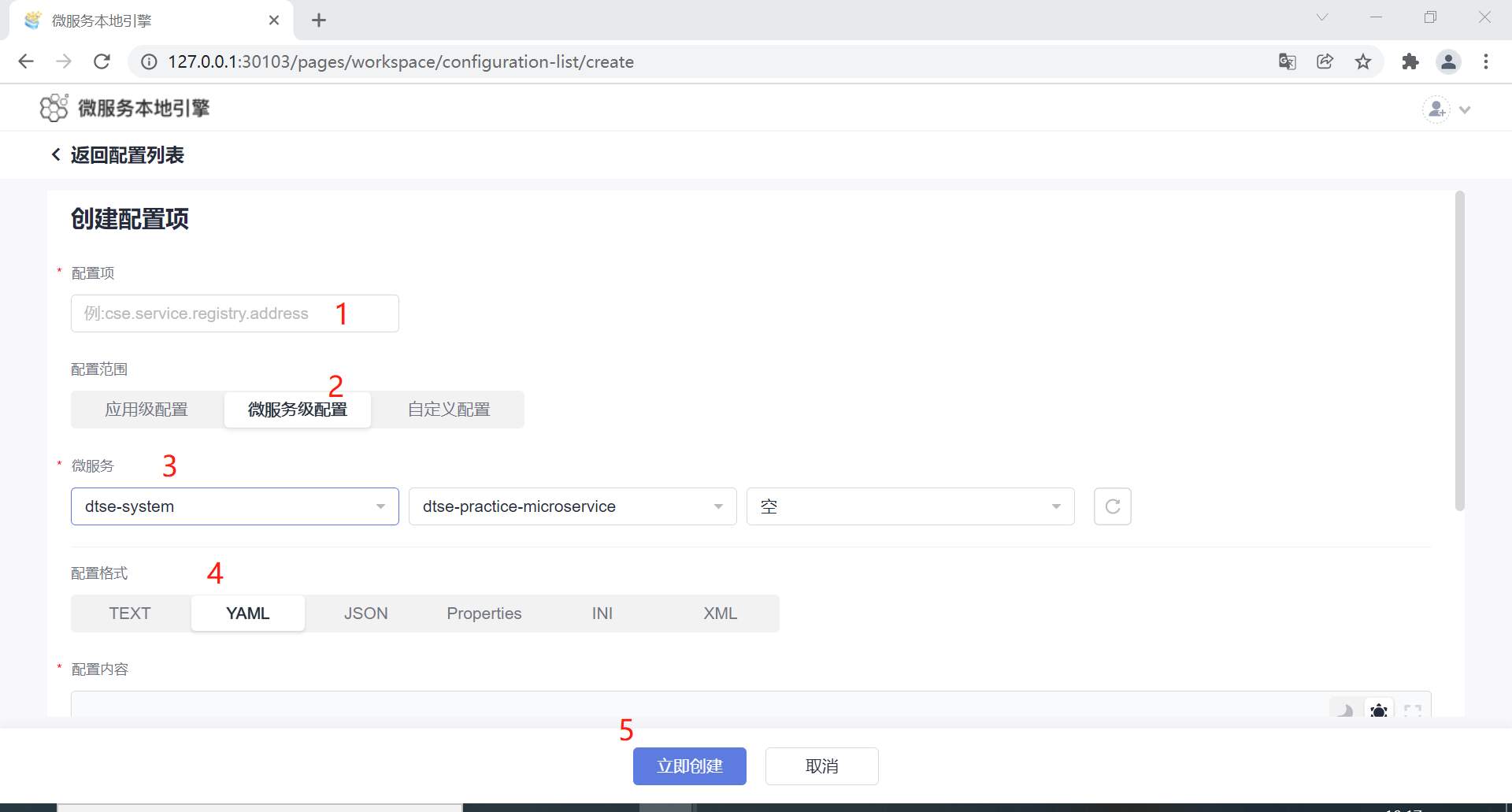

11.配置中心的使用
访问http://127.0.0.1:30103/进入微服务本地引擎管理界面
选择配置列表,创建配置项
