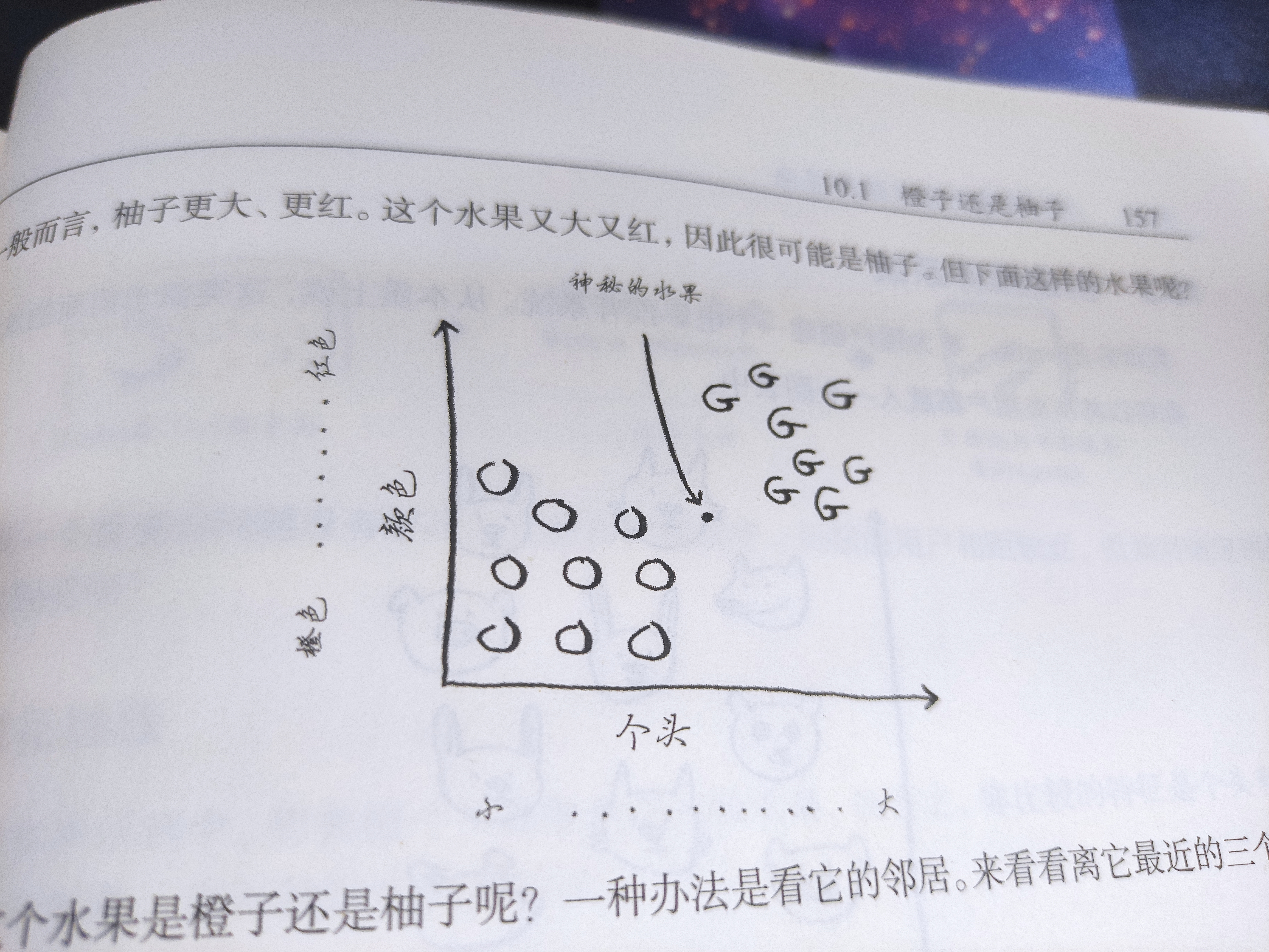

如何知道一个水果到底是柚子还是橙子呢?我知道,通常柚子比橙子更大、更红。
一般而言,柚子更大更红。这个水果又大又红,很可能是柚子。但是下面的这样的水果呢?
如何判断这个水果是柚子还是橙子?一种方法是看它的邻居。来看看离它最近的三个邻居。
在这三个邻居中,橙子比柚子多,因此这个水果很可能是橙子。祝贺你,你刚才是用的就是K最近邻(KNN)算法进行了分类!

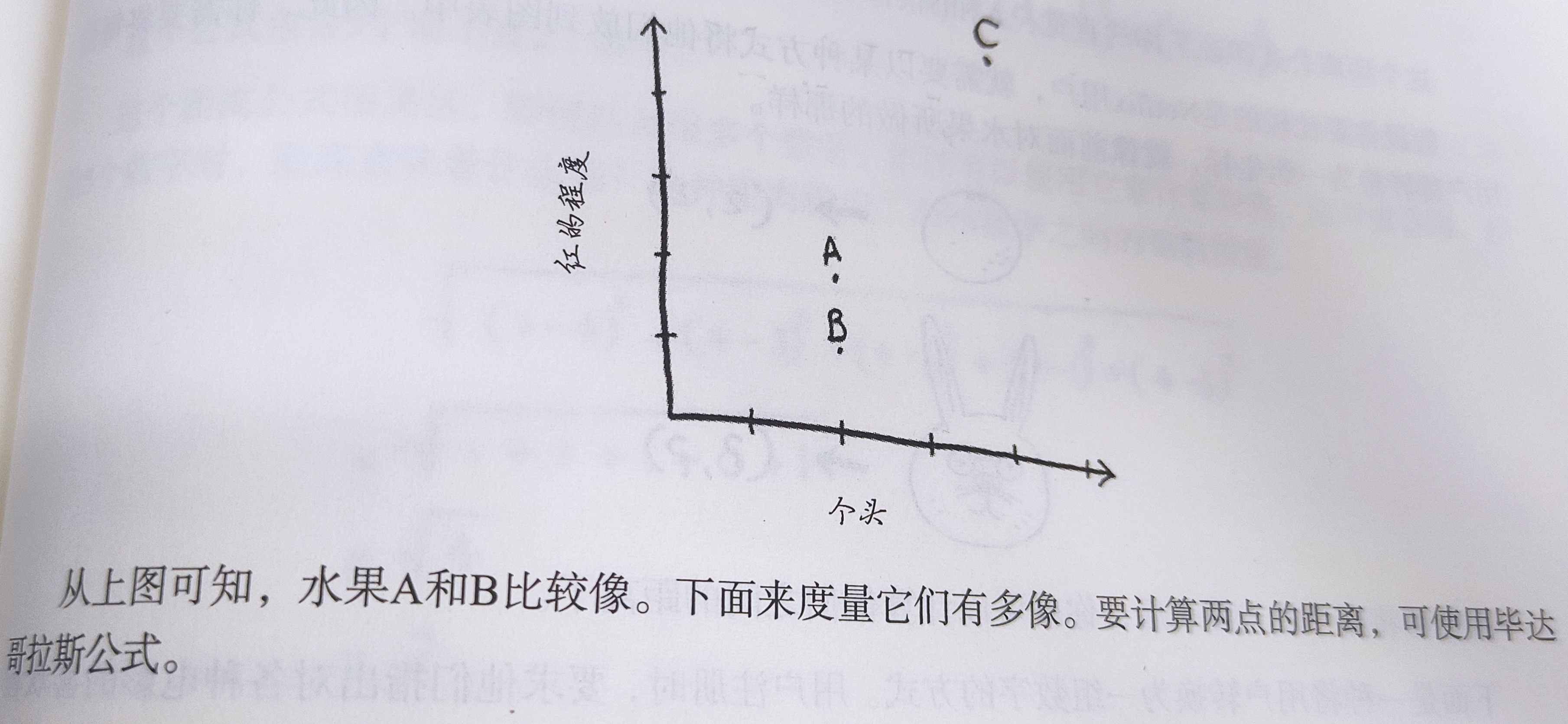

在前面的水果示例中,你根据个头和颜色来比较水果,换而言之,你比较的是个头和颜色。现在假设有三个水果,你可抽取它们的特征。
再根据这些特征绘图:
这样我们就可以来计算任意两种物品之间的直线距离。
