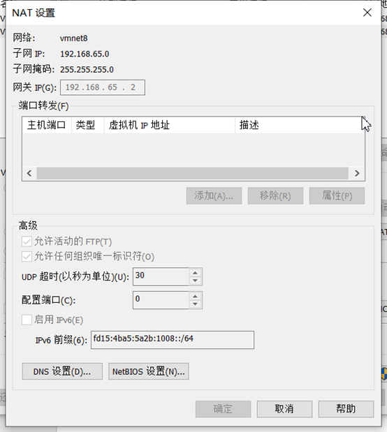

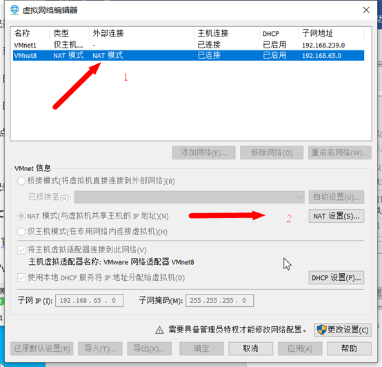

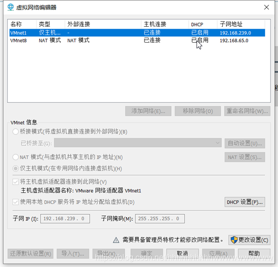

安装完成后,点击“编辑→虚拟网络编辑器”,如下图:
查找网关
选择VMnet8,然后点击NAT设置。
在这里找到网关:192.168.65.2 记住这个网关,后面配置网络的时候要用到。

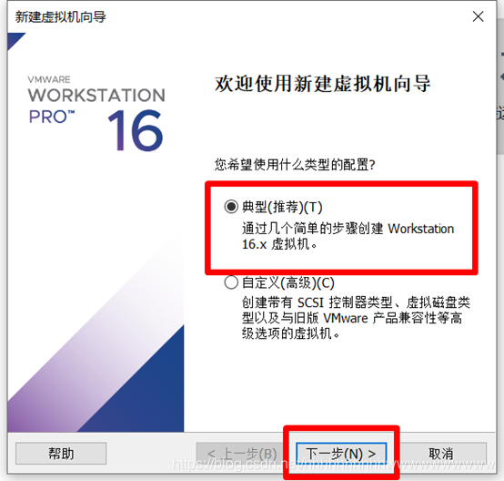

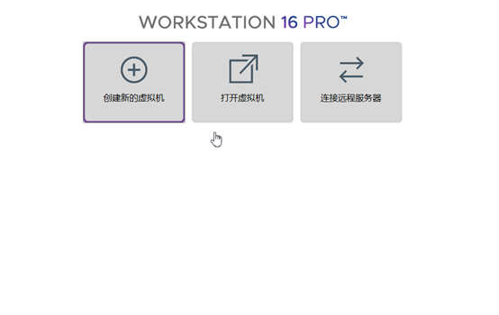

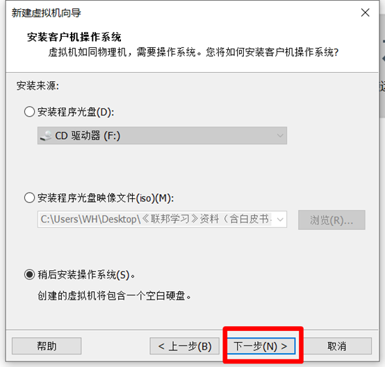

打开vwmare软件,点击创建新的虚拟机
选择“典型(推荐)“,然后选择”下一步“。

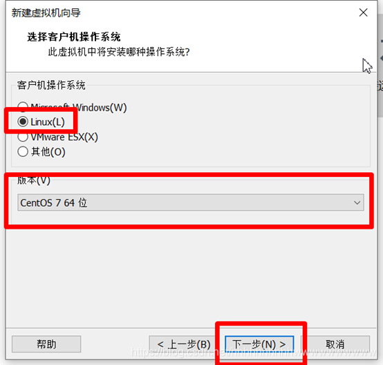

选择“下一步“
如下图,选择“Linux“、”Centos7 64位“、然后选择”下一步“

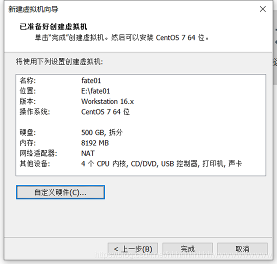

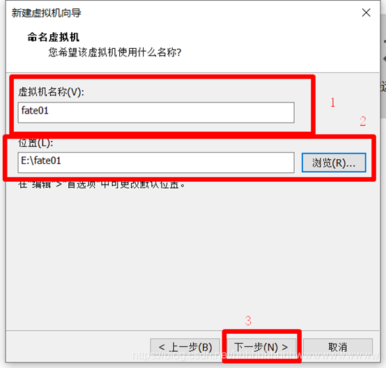

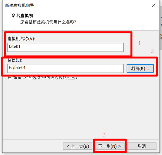

给虚拟机命名,第一台命名为“fate01”,第二台虚拟机命名为“fate02”。
然后选择安装路径,安装在空间较大的盘符。然后选择“下一步”

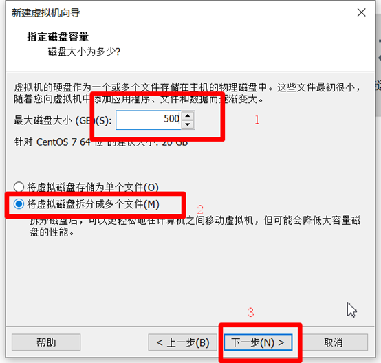

最大磁盘大小设置为“500G”,选择“将磁盘拆分成多个文件”,然后选择“下一步”.

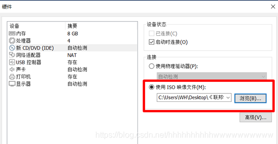

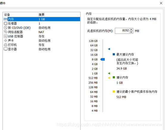

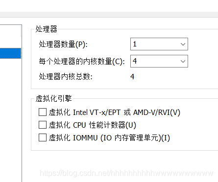

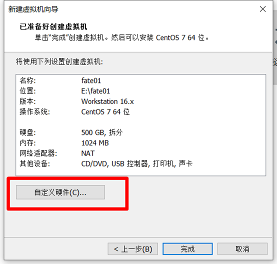

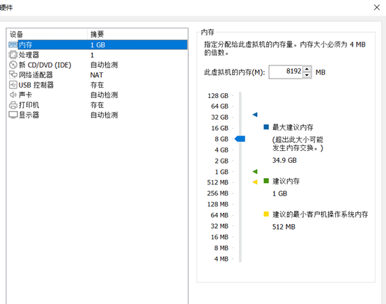

选择“自定义硬件”,如下图:
然后设置内存为8G,处理器数量设置为1,每个处理器的内核数量设置为4,在“新CD/DCD(IDE)”选项中设置“CentOS-7-x86_64-DVD-1804.iso”文件的路径,完成上面的设置后选择关闭。

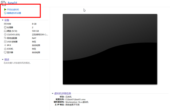

然后我们就能看到虚拟机的配置,如果没有问题,则选择”完成”,等待虚拟机安装结束。

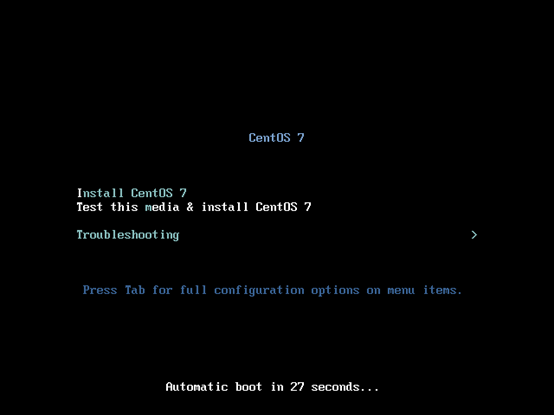

出现下图则说明安装完成,选择“开启此虚拟机”,你就可以看到Centos7的安装页面。
选择“Install CentOS 7”,然后按“Enter”键。

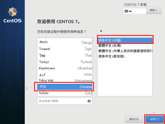

出下面如下画面,选择“中文”,在右侧选择“简体中文(中国)”,然后选择“继续”。

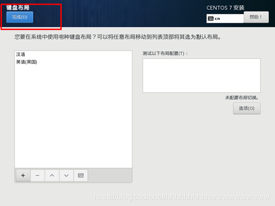

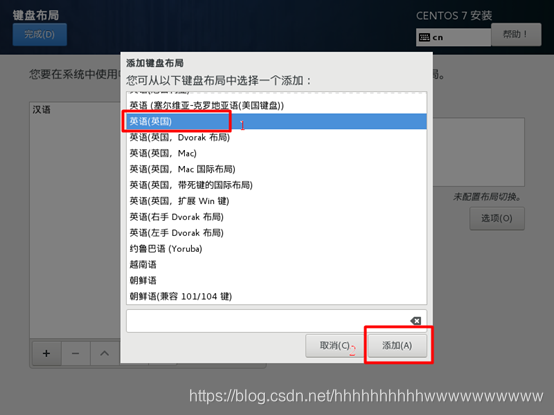

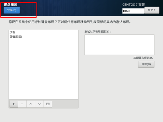

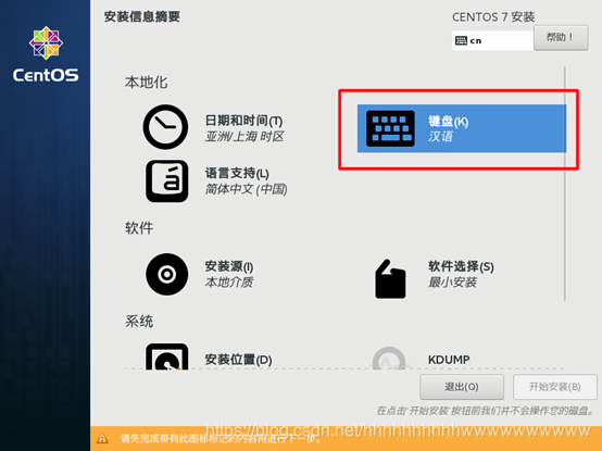

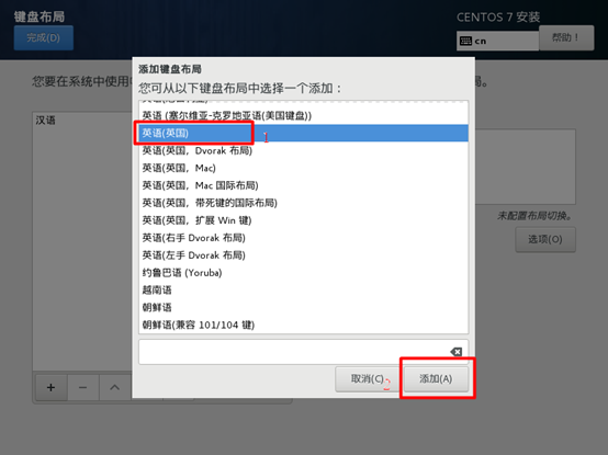

选择“键盘”,点击“+”,选择“英语(英国)”,然后点击“添加”,再选择“完成”。

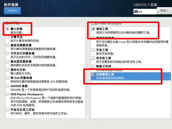

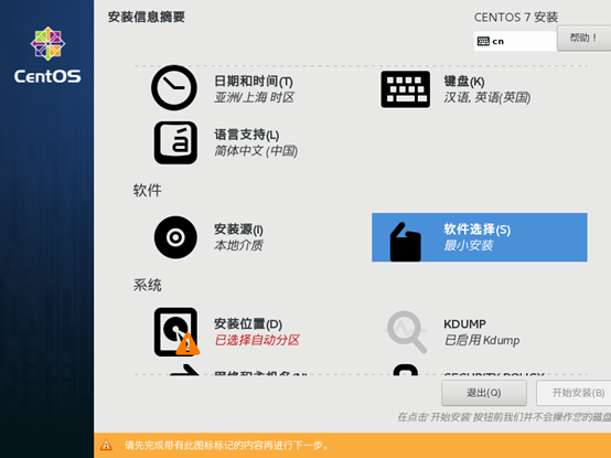

接下来,点击“软件选择”。在左侧选择“最小安装”,在右侧选择“调试工具”和”系统管理工具”。然后选择“完成”。

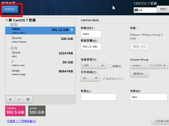

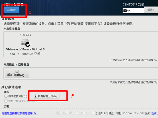

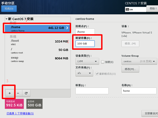

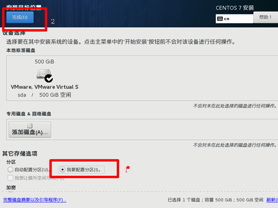

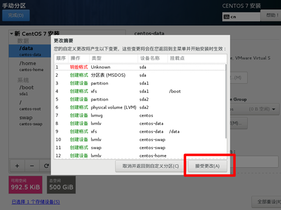

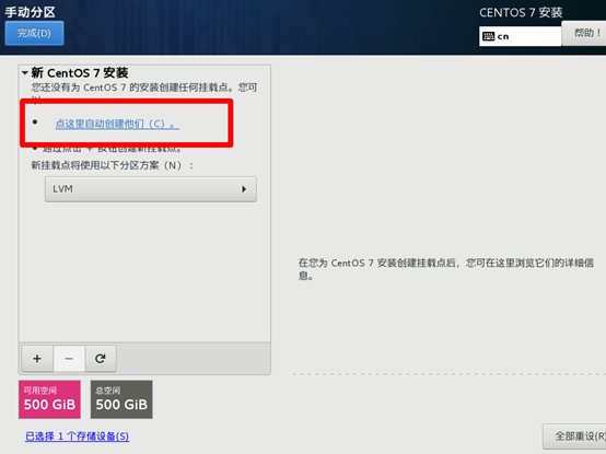

设置“安装位置”,然后选择“我要配置分区”,选择“完成”。
然后出现如下画面,选择“点这里自动创建他们”

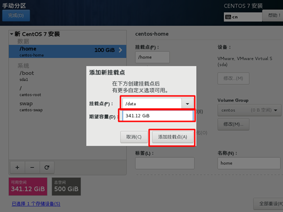

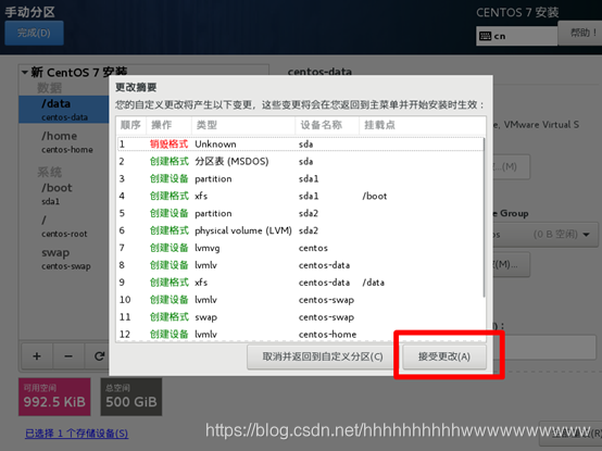

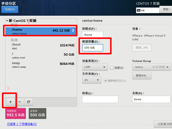

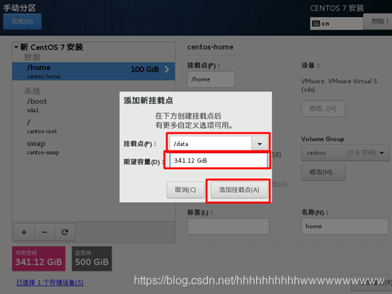

选择“home”,设置期望容量为100GiB,然后点击“+”
添加新的挂载点“/data”,容量为“341.12GiB”,然后点击“添加挂载点”。
然后点击“完成”,选择“接受更改”

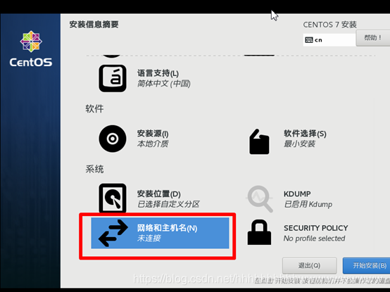

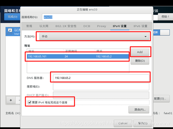

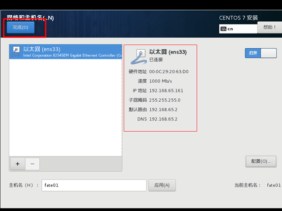

点击“网路和主机名”
以太网,选择“打开”,设置主机名为“fate01”,点击“应用”,然后选择“配置”。
点击“IPv4设置”,方法设置为“手动”,点击“Add”,增加IP地址,如下图,ip地址为“192.168.65.161”,另一台的ip地址设置为192.168.65.162,子网掩码和网关相同都,分别设置为“24”和“192.168.65.2”(这个网关我们在前面提到过)。DNS服务器设置为“192.168.65.2”,勾选“需要IPv4地址完成这个连接”。

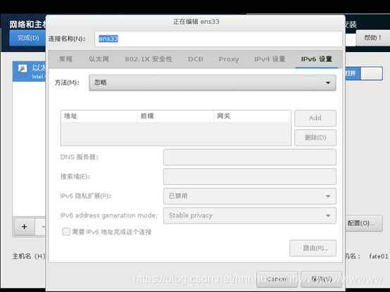

点击”IPv6设置”,方法选择“忽略”。然后选择“保存”。
然后观察IP设置是否正确,如果没有问题则选择“完成”。

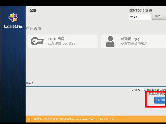

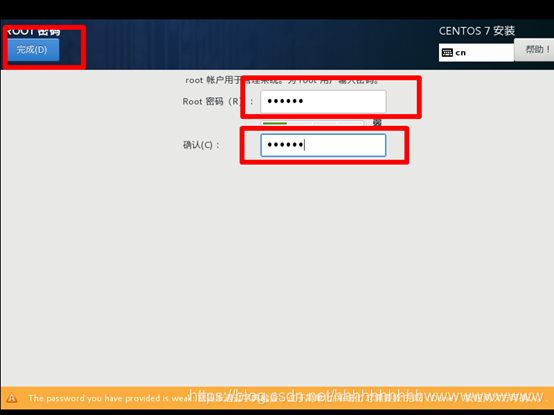

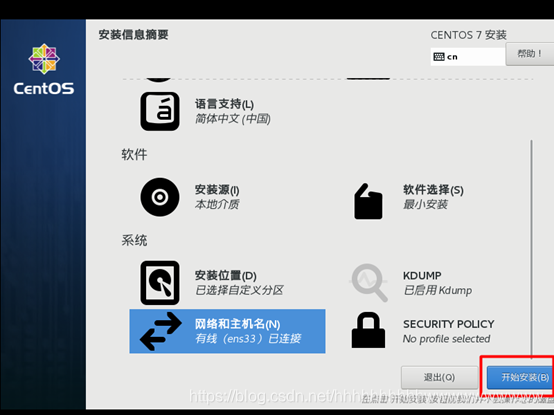

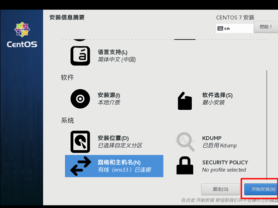

完成上面的设置后,选择“开始安装”。然后设置root密码。
将密码设置为“123456”,然后点击“完成”,等待安装完成。

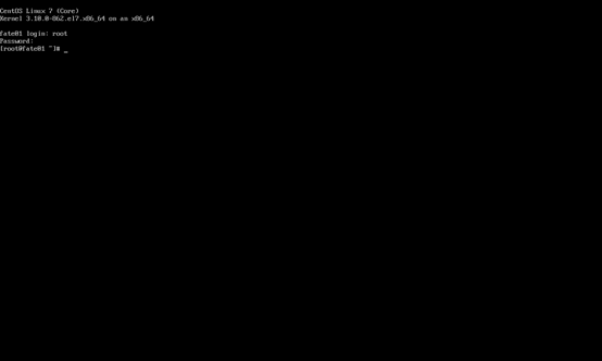

安装完成后,点击“重启”。
重启之后,出现如下画面,输入“root”,密码“123456”登录root账户。

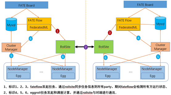

2.架构图

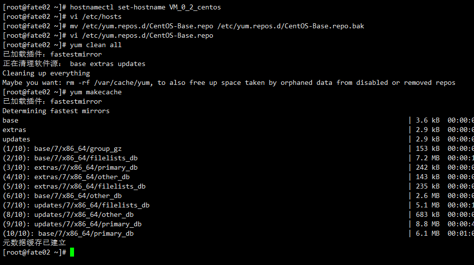

4.1 hostname配置
 1)修改主机名
在192.168.65.161 root用户下执行:
hostnamectl set-hostname VM_0_1_centos
在192.168.65.162 root用户下执行:
hostnamectl set-hostname VM_0_2_centos

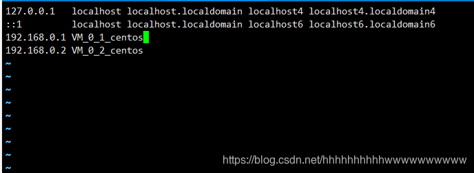

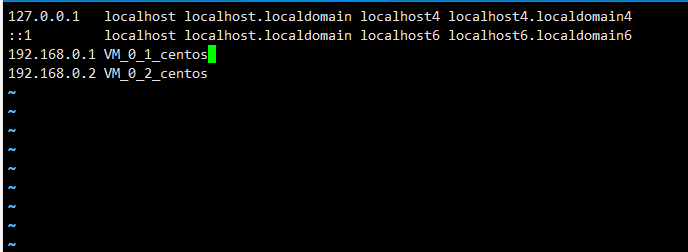

在目标服务器(192.168.65.161 192.168.65.162)root用户下执行:
vi /etc/hosts
添加内容
192.168.0.1 VM_0_1_centos
192.168.0.2 VM_0_2_centos
添加完成后,执行"su root"命令重新登录。

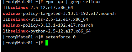

4.2 关闭selinux
确认是否已安装selinux
centos系统执行:rpm -qa | grep selinux
ubuntu系统执行:apt list --installed | grep selinux
如果已安装了selinux就执行:setenforce 0

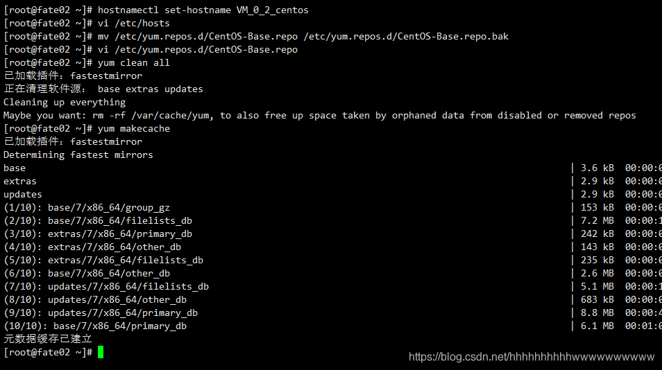

4.3 配置yum仓库
1)备份CentOS-Base.repo文件
mv /etc/yum.repos.d/CentOS-Base.repo /etc/yum.repos.d/CentOS-Base.repo.bak
2)修改yum仓库配置
vi /etc/yum.repos.d/CentOS-Base.repo
添加内容:
# CentOS-Base.repo
# The mirror system uses the connecting IP address of the client and the
# update status of each mirror to pick mirrors that are updated to and
# geographically close to the client.  You should use this for CentOS updates
# unless you are manually picking other mirrors.
# If the mirrorlist= does not work for you, as a fall back you can try the
# remarked out baseurl= line instead.
[base]
name=CentOS-$releasever - Base
baseurl=https://mirrors.tuna.tsinghua.edu.cn/centos/$releasever/os/$basearch/
#mirrorlist=http://mirrorlist.centos.org/?release=$releasever&arch=$basearch&repo=os
gpgcheck=1
gpgkey=file:///etc/pki/rpm-gpg/RPM-GPG-KEY-CentOS-7
#released updates
[updates]
name=CentOS-$releasever - Updates
baseurl=https://mirrors.tuna.tsinghua.edu.cn/centos/$releasever/updates/$basearch/
#mirrorlist=http://mirrorlist.centos.org/?release=$releasever&arch=$basearch&repo=updates
gpgcheck=1
#additional packages that may be useful
[extras]
name=CentOS-$releasever - Extras
baseurl=https://mirrors.tuna.tsinghua.edu.cn/centos/$releasever/extras/$basearch/
#mirrorlist=http://mirrorlist.centos.org/?release=$releasever&arch=$basearch&repo=extras
gpgcheck=1
#additional packages that extend functionality of existing packages
[centosplus]
name=CentOS-$releasever - Plus
baseurl=https://mirrors.tuna.tsinghua.edu.cn/centos/$releasever/centosplus/$basearch/
#mirrorlist=http://mirrorlist.centos.org/?release=$releasever&arch=$basearch&repo=centosplus
gpgcheck=1
enabled=0
3)使新仓库配置生效
yum clean all
yum makecache

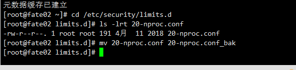

1)清理20-nproc.conf文件
cd /etc/security/limits.d
ls -lrt 20-nproc.conf
存在则:
mv 20-nproc.conf 20-nproc.conf_bak

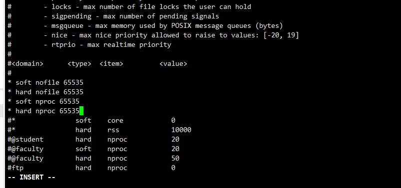

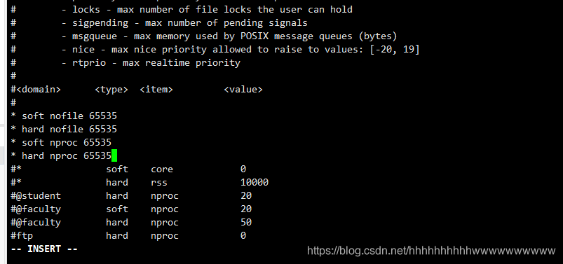

2)修改limits.conf文件
vi /etc/security/limits.conf
 添加下面的信息:
* soft nofile 65535
* hard nofile 65535
* soft nproc 65535
* hard nproc 65535

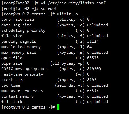

 重新登陆,ulimit -a查看是否生效

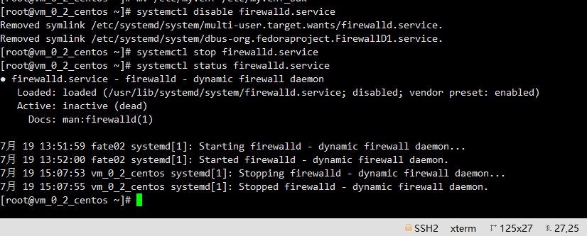

4.6 关闭防火墙(可选)
systemctl disable firewalld.service
systemctl stop firewalld.service
systemctl status firewalld.service

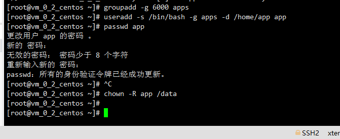

4.7 创建APP用户
groupadd -g 6000 apps
useradd -s /bin/bash -g apps -d /home/app app
passwd app
如果存在app用户
usermod -s /bin/bash -g apps -d /home/app app
passwd app
app初识密码设置为123456

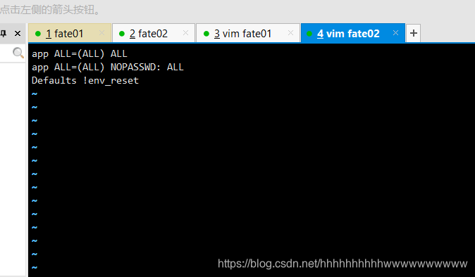

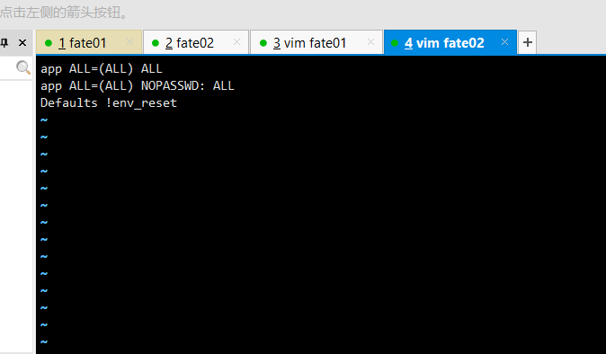

4.8  给APP用户配置sudo
vi /etc/sudoers.d/app
添加内容:
app ALL=(ALL) ALL
app ALL=(ALL) NOPASSWD: ALL
Defaults !env_reset
给文件sudoers文件增加写入权限

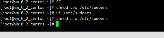

chmod u+w /etc/sudoers
编辑 sudoers文件
vi /etc/sudoers
在root    ALL=(ALL)       ALL下面追加:
root    ALL=(ALL)       NOPASSWD: ALL
app     ALL=(ALL)       ALL
 给文件sudoers文件删除写入权限
chmod u-w /etc/sudoers

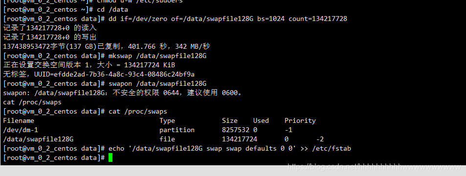

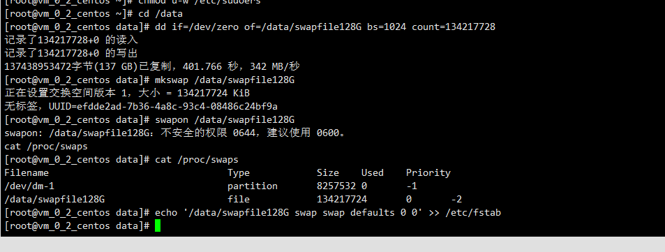

4.9 增加虚拟内存
生产环境使用时,因内存计算需要增加128G虚拟内存,执行前需检查存储空间是否足够。
手工创建,root用户执行:
cd /data
dd if=/dev/zero of=/data/swapfile128G bs=1024 count=134217728
mkswap /data/swapfile128G
swapon /data/swapfile128G
cat /proc/swaps
echo '/data/swapfile128G swap swap defaults 0 0' >> /etc/fstab

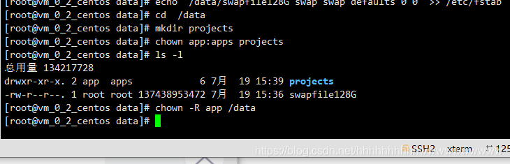

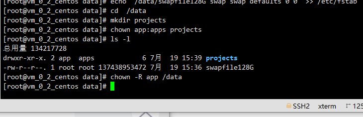

4.10  设置projects目录
cd /data
mkdir projects
chown app:apps projects
ls -l
chown -R app /data

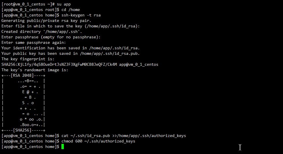

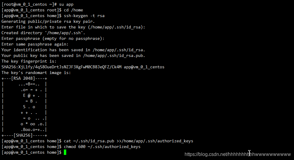

4.11 配置ssh无密登录
1)配置自身免密

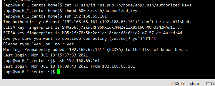

在目标服务器(192.168.65.161 192.168.65.162)app用户下执行
在虚拟机VM_0_1_centos 上以app用户身份在home目录下执行
su app
ssh-keygen -t rsa
cat ~/.ssh/id_rsa.pub >>/home/app/.ssh/authorized_keys
chmod 600 ~/.ssh/authorized_keys
 使用ssh 192.168.65.161命令测试,第一次需要确认yes ,之后应可以不需密码登录为成功。
 在VM_0_2_centos 上执行相同步骤配置VM_0_2_centos 的自身免密登录。

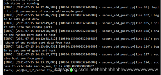

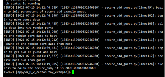

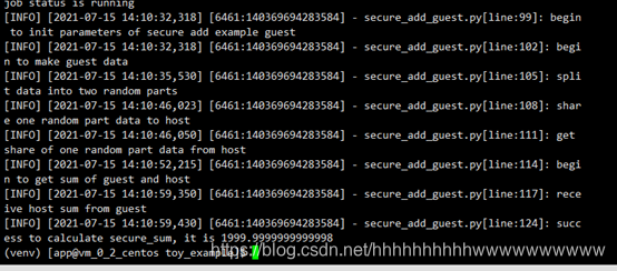

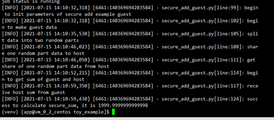

1)192.168.65.161上执行,guest_partyid和host_partyid都设为10000:
source /data/projects/fate/bin/init_env.sh
cd /data/projects/fate/examples/toy_example/
python run_toy_example.py 10000 10000 1
注:执行source /data/projects/fate/bin/init_env.sh命令时,会进入一个虚拟环境,但是很多人不知道怎么退出,退出的命令是:
deactivate
类似如下结果表示成功:
"2020-04-28 18:26:20,789 - secure_add_guest.py[line:126] - INFO: success to calculate secure_sum, it is 1999.9999999999998"

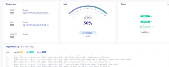

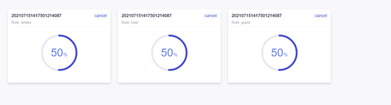

6.3 Fateboard testing
Fateboard是一项Web服务。如果成功启动了fateboard服务,则可以通过访问 http://192.168.65.161:8080http://192.168.65.162:8080 来查看任务信息,如果有防火墙需开通。
