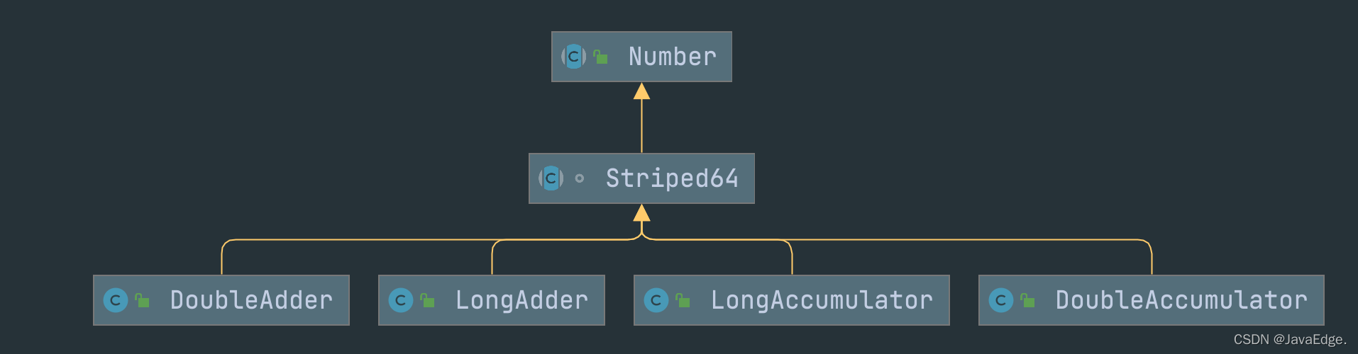

JDK 8开始,针对Long型的原子操作, Java又提供了LongAdder. LongAccumulator; 针对Double类型,Java提供了DoubleAdder、DoubleAccumulator。
Striped64 UML

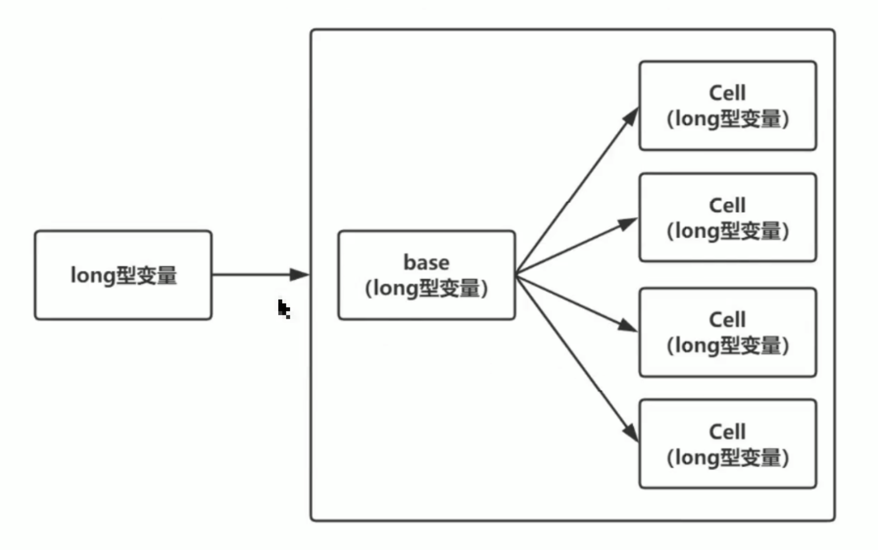

AtomicLong内部是一个volatile long型变量,由多个线程对这个变量进行CAS操作。多个线程同时对一个变量进行CAS操作,在高并发场景下仍不够快,若再提高性能,咋办?
把一个变量拆成多份,变为多个变量,类似ConcurrentHashMap分段锁。如下图,把一个Long型拆成一个base变量外加多个Cell,每个Cell包装一个Long型变量。当多个线程并发累加的时:
- 如果并发度低,就直接加到base变量上
- 并发度高,冲突大,平摊到这些Cell上
最后取值时,再把base和这些Cell求sum运算。

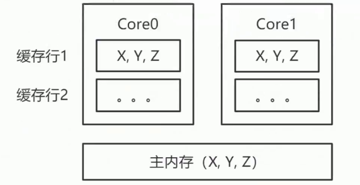

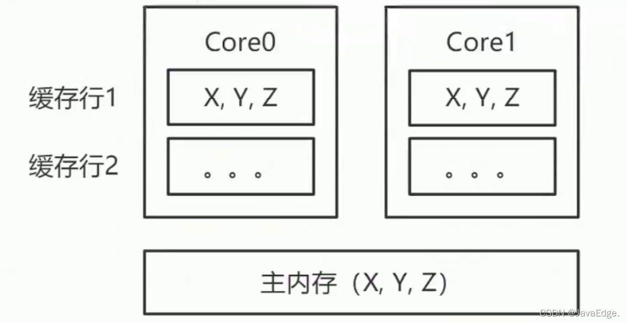

每个CPU都有自己的缓存。缓存与主内存进行数据交换的基本单位叫Cache Line (缓存行)。在64位x86架
构中,缓存行是64字节,也就是8个Long型的大小。这也意味着当缓存失效,要刷新到主内存的时候,最少要刷新64字节。
如下,主内存中有变量X、Y、 Z (假设每个变量都是一个Long型) ,被CPU1和CPU2分别读入自己的缓
存,放在了同一行Cache Line里面。当CPU1修改了X变量,它要失效整行Cache Line,即往总线上发消息,通知CPU2对应Cache Line也失效。由于Cache Line是数据交换的基本单位,无法只失效X,要失效就会失效整行的Cache Line,这会导致Y、Z变量的缓存也失效。
使用Contended注解,即可实现缓存行填充。不让Cell数组中相邻的元素落到同一个缓存行。
