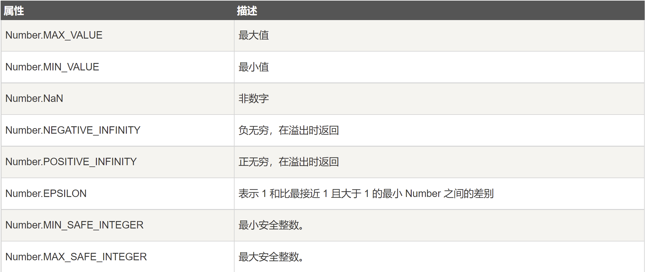

Number 属性

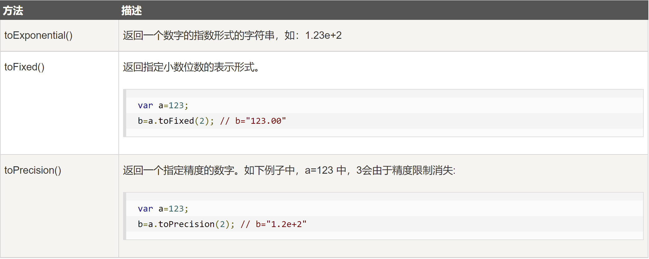

数字方法

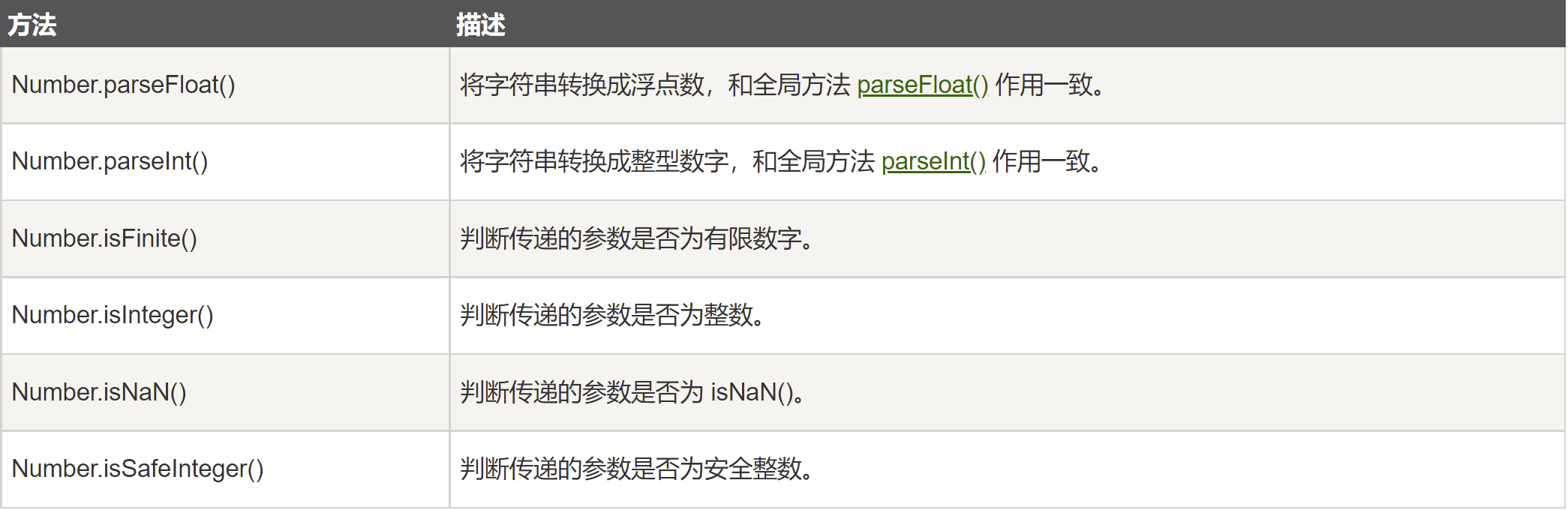

数字类型原型上的一些方法
