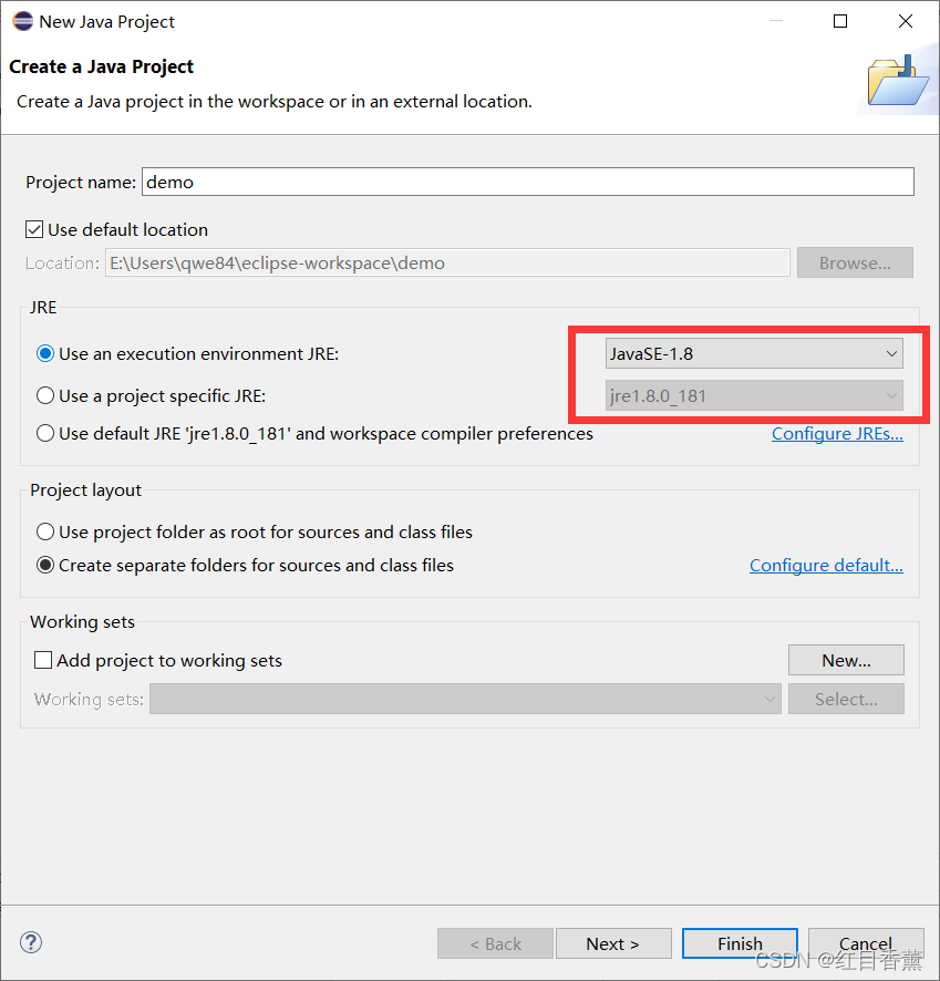

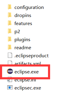

一、Java环境搭建与使用(Eclipse——1.6JDK)
下载地址【https://download.csdn.net/download/feng8403000/69430455】·免费
 解压即可用,非常方便。
