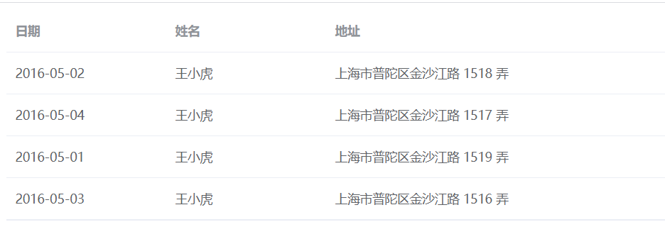

1、基础表格
当el-table元素中注入data对象数组后,在el-table-column中用prop属性来对应对象中的键名即可填入数据,用label属性来定义表格的列名。可以使用width属性来定义列宽。
示例代码如下:
<template>
<div id="app">
<el-table :data="tableData" style="width: 100%">
<el-table-column prop="date" label="日期" width="180"> </el-table-column>
<el-table-column prop="name" label="姓名" width="180"> </el-table-column>
<el-table-column prop="address" label="地址"> </el-table-column>
</el-table>
</div>
</template>
<script>
export default {
data() {
return {
tableData: [
date: "2016-05-02",
address: "上海市普陀区金沙江路 1518 弄",
date: "2016-05-04",
address: "上海市普陀区金沙江路 1517 弄",
date: "2016-05-01",
address: "上海市普陀区金沙江路 1519 弄",
date: "2016-05-03",
address: "上海市普陀区金沙江路 1516 弄",
</script>
<style lang="" scoped>
</style>
代码运行,效果图下图:

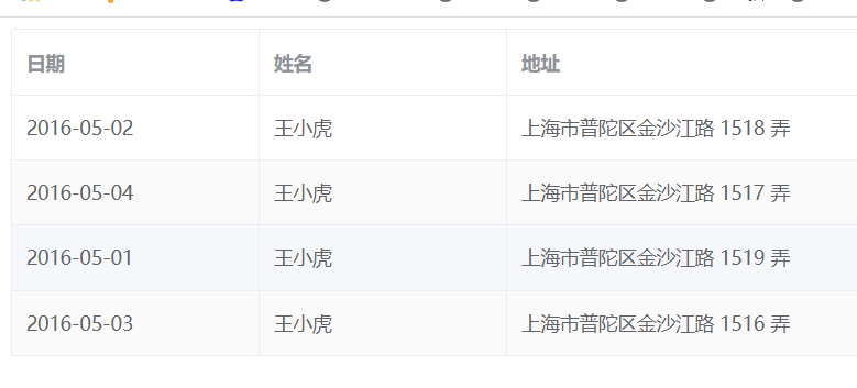

3、 带边框表格
默认情况下,Table 组件是不具有竖直方向的边框的,如果需要,可以使用border属性,它接受一个Boolean,设置为true即可启用。
核心代码如下:
<el-table :data="tableData" style="width: 100%" stripe border>
运行代码,效果如下图:
图 15- 3 带竖直边框的效果

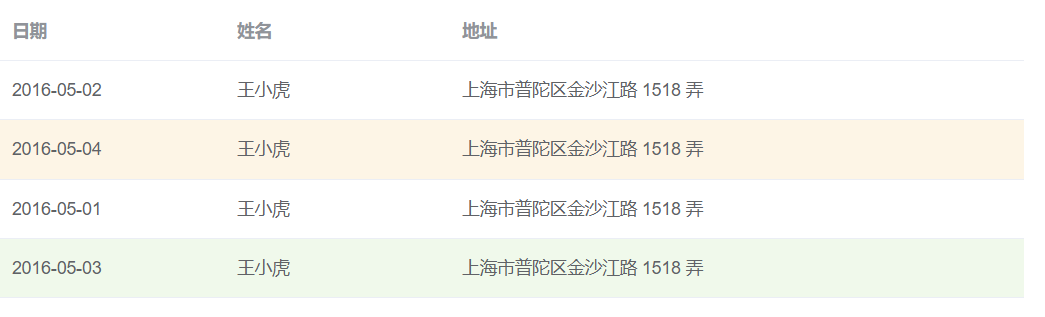

可将表格内容 highlight 显示,方便区分「成功、信息、警告、危险」等内容。可以通过指定 Table 组件的 row-class-name 属性来为 Table 中的某一行添加 class,表明该行处于某种状态。
核心代码如下:
<template>
<el-table
:data="tableData"
style="width: 100%"
:row-class-name="tableRowClassName">
<el-table-column
prop="date"
label="日期"
width="180">
</el-table-column>
<el-table-column
prop="name"
label="姓名"
width="180">
</el-table-column>
<el-table-column
prop="address"
label="地址">
</el-table-column>
</el-table>
</template>
<style>
.el-table .warning-row {
background: oldlace;
.el-table .success-row {
background: #f0f9eb;
</style>
<script>
export default {
methods: {
tableRowClassName({row, rowIndex}) {
if (rowIndex === 1) {
return 'warning-row';
} else if (rowIndex === 3) {
return 'success-row';
return '';
data() {
return {
tableData: [{
date: '2016-05-02',
address: '上海市普陀区金沙江路 1518 弄',
date: '2016-05-04',
date: '2016-05-01',
date: '2016-05-03',
</script>
代码运行,效果如下图:
图 15- 4 带状态效果

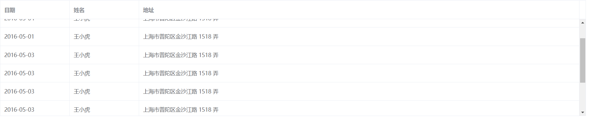

5、 固定表头
纵向内容过多时,可选择固定表头。只要在el-table元素中定义了height属性,即可实现固定表头的表格,而不需要额外的代码。height指的是内容是table显示内容得高度。
核心代码:
<el-table :data="tableData" height="300" border style="width: 100%">
</el-table>
运行程序,效果如下图:
图 15- 5 固定表头效果

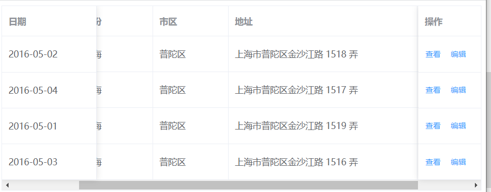

6、 固定列
横向内容过多时,可选择固定列。
固定列需要使用fixed属性,它接受 Boolean 值或者left,right,表示左边固定还是右边固定。
核心代码:
<el-table-column fixed prop="date" label="日期" width="150">
</el-table-column>
<el-table-column fixed="right" label="操作" width="100">
<template slot-scope="scope">
<el-button @click="handleClick(scope.row)" type="text" size="small"
>查看</el-button
<el-button type="text" size="small">编辑</el-button>
</template>
</el-table-column>
代码运行,效果如下图:
图 15- 6 固定列效果图

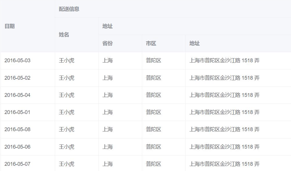

9、 多级表头
数据结构比较复杂的时候,可使用多级表头来展现数据的层次关系。只需要在 el-table-column 里面嵌套 el-table-column,就可以实现多级表头。
核心代码:
<el-table
:data="tableData"
<el-table-column
prop="date"
label="日期"
width="150">
</el-table-column>
<el-table-column label="配送信息">
<el-table-column
prop="name"
label="姓名"
width="120">
</el-table-column>
<el-table-column label="地址">
<el-table-column
prop="province"
label="省份"
width="120">
</el-table-column>
<el-table-column
prop="city"
label="市区"
width="120">
</el-table-column>
<el-table-column
prop="address"
label="地址"
width="300">
</el-table-column>
<el-table-column
prop="zip"
label="邮编"
width="120">
</el-table-column>
</el-table-column>
</el-table-column>
</el-table>
程序运行,效果如下图:
图 15- 7 多级表头效果

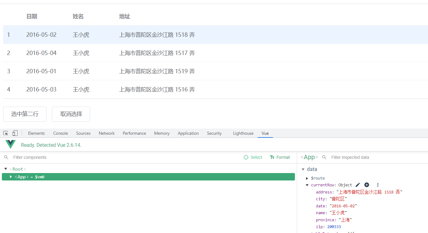

10、 单选
选择单行数据时使用色块表示。Table 组件提供了单选的支持,只需要配置highlight-current-row属性即可实现单选。之后由current-change事件来管理选中时触发的事件,它会传入currentRow,oldCurrentRow。如果需要显示索引,可以增加一列el-table-column,设置type属性为index即可显示从 1 开始的索引号。
核心代码:
<template>
<div id="app">
<el-table
ref="singleTable"
:data="tableData"
@current-change="handleCurrentChange"
style="width: 100%"
<el-table-column type="index" width="50"> </el-table-column>
<el-table-column property="date" label="日期" width="120">
</el-table-column>
<el-table-column property="name" label="姓名" width="120">
</el-table-column>
<el-table-column property="address" label="地址"> </el-table-column>
</el-table>
<div style="margin-top: 20px">
<el-button @click="setCurrent(tableData[1])">选中第二行</el-button>
<el-button @click="setCurrent()">取消选择</el-button>
</div>
</div>
</template>
<style scoped>
background: red;
background: green;
</style>
<script>
export default {
data() {
return {
tableData: [
date: "2016-05-02",
province: "上海",
city: "普陀区",
zip: 200333,
date: "2016-05-04",
province: "上海",
city: "普陀区",
zip: 200333,
date: "2016-05-01",
province: "上海",
city: "普陀区",
zip: 200333,
date: "2016-05-03",
province: "上海",
city: "普陀区",
zip: 200333,
currentRow: null,
methods: {
setCurrent(row) {
//setCurrentRow是用来设置选中行得方法,传过来得是行对象
this.$refs.singleTable.setCurrentRow(row);
handleCurrentChange(val) {
this.currentRow = val;
</script>
程序运行,效果如下图:
图 15- 8 单选效果图

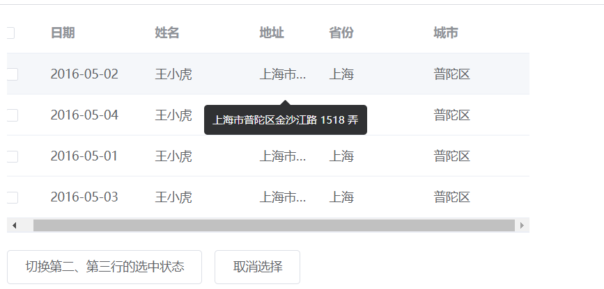

11、 多选
选择多行数据时使用 Checkbox。实现多选非常简单: 手动添加一个el-table-column,设type属性为selection即可;默认情况下若内容过多会折行显示,若需要单行显示可以使用show-overflow-tooltip属性,它接受一个Boolean,为true时多余的内容会在 hover 时以 tooltip 的形式显示出来。
核心代码:
<template>
<div id="app">
<el-table
ref="multipleTable"
:data="tableData"
style="width: 600px"
@selection-change="handleSelectionChange"
<el-table-column type="selection" width="55"> </el-table-column>
<el-table-column label="日期" width="120">
<template slot-scope="scope">{{ scope.row.date }}</template>
</el-table-column>
<el-table-column prop="name" label="姓名" width="120"> </el-table-column>
<el-table-column prop="address" label="地址" show-overflow-tooltip>
</el-table-column>
<el-table-column prop="province" label="省份" width="120">
</el-table-column>
<el-table-column prop="city" label="城市" width="120"> </el-table-column>
</el-table>
<el-button @click="toggleSelection([tableData[1], tableData[2]])"
>切换第二、第三行的选中状态</el-button
<el-button @click="toggleSelection()">取消选择</el-button>
</div>
</div>
</template>
<style scoped>
background: red;
background: green;
</style>
<script>
export default {
data() {
return {
tableData: [
date: "2016-05-02",
province: "上海",
city: "普陀区",
zip: 200333,
date: "2016-05-04",
province: "上海",
city: "普陀区",
zip: 200333,
date: "2016-05-01",
province: "上海",
city: "普陀区",
zip: 200333,
date: "2016-05-03",
province: "上海",
city: "普陀区",
zip: 200333,
multipleSelection: [],
methods: {
toggleSelection(rows) {
if (rows) {
rows.forEach((row) => {
//toggleRowSelection设置选中行
this.$refs.multipleTable.toggleRowSelection(row);
} else {
//clearSelection清楚选中
this.$refs.multipleTable.clearSelection();
handleSelectionChange(val) {
this.multipleSelection = val;
</script>
程序运行,效果如下图:
图 15- 9 多选效果

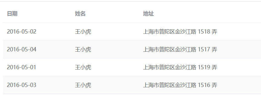

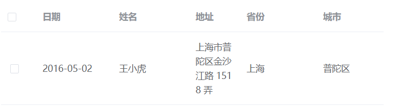

不设置show-overflow-tooltip的效果:
图 15- 10 多行的效果

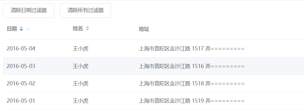

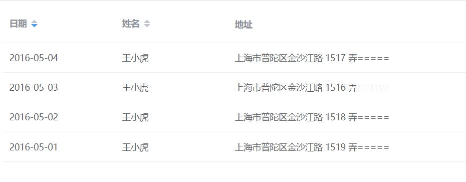

12、 排序
对表格进行排序,可快速查找或对比数据。在列中设置sortable属性即可实现以该列为基准的排序,接受一个Boolean,默认为false。可以通过 Table 的default-sort属性设置默认的排序列和排序顺序。可以使用sort-method或者sort-by使用自定义的排序规则。如果需要后端排序,需将sortable设置为custom,同时在 Table 上监听sort-change事件,在事件回调中可以获取当前排序的字段名和排序顺序,从而向接口请求排序后的表格数据。在本例中,我们还使用了formatter属性,它用于格式化指定列的值,接受一个Function,会传入两个参数:row和column,可以根据自己的需求进行处理。
核心代码如下:
<template>
<div id="app">
<el-table
:data="tableData"
style="width: 100%"
:default-sort="{ prop: 'date', order: 'descending' }"
<el-table-column prop="date" label="日期" sortable width="180">
</el-table-column>
<el-table-column prop="name" label="姓名" sortable width="180">
</el-table-column>
<el-table-column prop="address" label="地址" :formatter="formatter">
</el-table-column>
</el-table>
</div>
</template>
<style scoped>
background: red;
background: green;
</style>
<script>
export default {
data() {
return {
tableData: [
date: "2016-05-02",
province: "上海",
city: "普陀区",
zip: 200333,
date: "2016-05-04",
province: "上海",
city: "普陀区",
zip: 200333,
date: "2016-05-01",
province: "上海",
city: "普陀区",
zip: 200333,
date: "2016-05-03",
province: "上海",
city: "普陀区",
zip: 200333,
methods: {
formatter(row, column) {
return row.address + "=====";
</script>
程序运行,效果如下图:

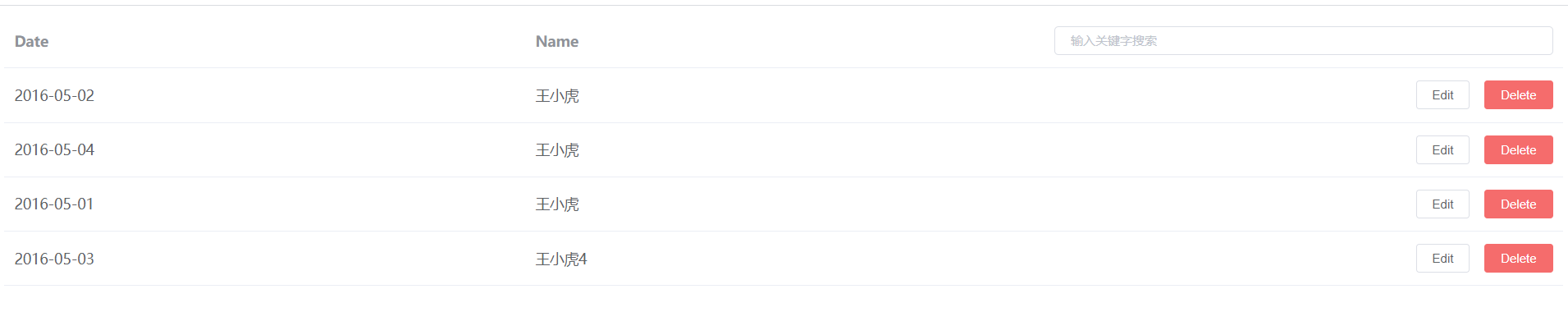

13、 筛选
对表格进行筛选,可快速查找到自己想看的数据。在列中设置filters,filter-method属性即可开启该列的筛选,filters 是一个数组,filter-method是一个方法,它用于决定某些数据是否显示,会传入三个参数:value, row 和 column。
核心代码如下:

<div id="app">
<el-button @click="resetDateFilter">清除日期过滤器</el-button>
<el-button @click="clearFilter">清除所有过滤器</el-button>
<el-table
ref="filterTable"
:data="tableData"
style="width: 100%"
<el-table-column
prop="date"
label="日期"
sortable
column-key="date"
width="180"
:filters="dateAry"
:filter-method="filterHandler"
</el-table-column>
</el-table-column>
<el-table-column
prop="address"
label="地址"
column-key="address"
:filters="[{ text: 'AAA', value: 'AAA' }]"
:filter-method="filterAddr"
</el-table-column>
</el-table>
</div>
</template>
<style scoped>
background: red;
background: green;
</style>
<script>
export default {
data() {
return {
tableData: [
date: "2016-05-02",
province: "上海",
city: "普陀区",
zip: 200333,
date: "2016-05-04",
province: "上海",
city: "普陀区",
zip: 200333,
date: "2016-05-01",
province: "上海",
city: "普陀区",
address: "上海市AAA普陀区金沙江路 1519 弄",
zip: 200333,
date: "2016-05-03",
province: "上海",
city: "普陀区",
zip: 200333,
dateAry: [
{ text: "2016-05-01", value: "2016-05-01" },
{ text: "2016-05-02", value: "2016-05-02" },
{ text: "2016-05-03", value: "2016-05-03" },
{ text: "2016-05-04", value: "2016-05-04" },
methods: {
resetDateFilter() {
this.$refs.filterTable.clearFilter("date");
clearFilter() {
this.$refs.filterTable.clearFilter();
return row.address + "=========";
filterHandler(value, row, column) {
const property = column["property"];
return row[property] === value;
filterAddr(value, row, column) {
console.log(22222222222, value);
console.log(111111111111, row[property]);
console.log(row[property].includes(value));
return row[property].includes(value);
</script>
程序运行,效果如下图:
图 15- 12 筛选效果图
从上例中可以看出,如果想要对一个列进行筛选,必须加三个元素:column-key,filters
,filter-method,其中column-key是用来给筛选器起名字的,方便后期删除该筛选器。

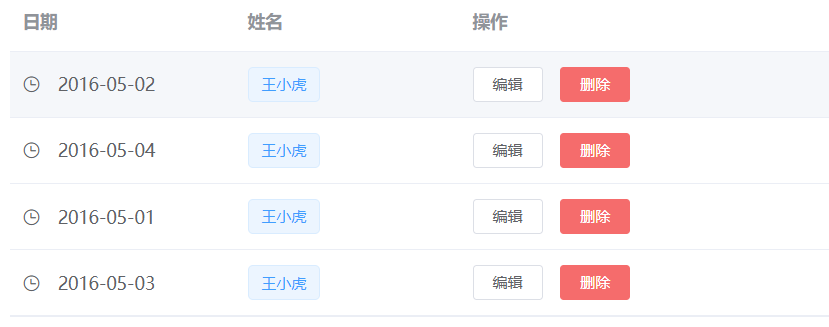

14、 自定义列模板
自定义列的显示内容,可组合其他组件使用。通过 Scoped slot 可以获取到 row, column, $index 和 store(table 内部的状态管理)的数据,用法参考如下代码。
<template>
<div id="app">
<el-table-column label="日期" width="180">
<i class="el-icon-time"></i>
<span style="margin-left: 10px">{{ scope.row.date }}</span>
</template>
</el-table-column>
<el-table-column label="姓名" width="180">
<el-popover trigger="hover" placement="top">
<p>姓名: {{ scope.row.name }}</p>
<p>住址: {{ scope.row.address }}</p>
<div slot="reference" class="name-wrapper">
<el-tag size="medium">{{ scope.row.name }}</el-tag>
</div>
</el-popover>
</template>
</el-table-column>
<el-table-column label="操作">
<el-button size="mini" @click="handleEdit(scope.$index, scope.row)"
>编辑</el-button
<el-button
size="mini"
type="danger"
@click="handleDelete(scope.$index, scope.row)"
>删除</el-button
</template>
</el-table-column>
</el-table>
</div>
</template>
<style scoped>
background: red;
background: green;
</style>
<script>
export default {
data() {
return {
tableData: [
date: "2016-05-02",
date: "2016-05-04",
date: "2016-05-01",
date: "2016-05-03",
methods: {
handleEdit(index, row) {
console.log(index, row);
handleDelete(index, row) {
</script>
程序运行,效果如下图:
图 15- 13 自定义列模板效果图

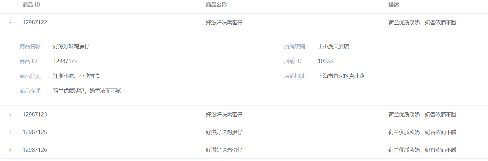

15、 展开行
当行内容过多并且不想显示横向滚动条时,可以使用 Table 展开行功能。通过设置 type="expand" 和 Scoped slot 可以开启展开行功能,el-table-column 的模板会被渲染成为展开行的内容,展开行可访问的属性与使用自定义列模板时的 Scoped slot 相同。
<template>
<div id="app">
<el-table-column type="expand">
<template slot-scope="props">
<el-form label-position="left" inline class="demo-table-expand">
<el-form-item label="商品名称">
<span>{{ props.row.name }}</span>
</el-form-item>
<el-form-item label="所属店铺">
<span>{{ props.row.shop }}</span>
</el-form-item>
<el-form-item label="商品 ID">
<span>{{ props.row.id }}</span>
</el-form-item>
<el-form-item label="店铺 ID">
<span>{{ props.row.shopId }}</span>
</el-form-item>
<el-form-item label="商品分类">
<span>{{ props.row.category }}</span>
</el-form-item>
<el-form-item label="店铺地址">
<span>{{ props.row.address }}</span>
</el-form-item>
<el-form-item label="商品描述">
<span>{{ props.row.desc }}</span>
</el-form-item>
</el-form>
</template>
</el-table-column>
<el-table-column label="商品 ID" prop="id"> </el-table-column>
<el-table-column label="商品名称" prop="name"> </el-table-column>
<el-table-column label="描述" prop="desc"> </el-table-column>
</el-table>
</div>
</template>
<style>
.demo-table-expand {
font-size: 0;
.demo-table-expand label {
width: 90px;
color: #99a9bf;
.demo-table-expand .el-form-item {
margin-right: 0;
margin-bottom: 0;
width: 50%;
</style>
<script>
export default {
data() {
return {
tableData: [
category: "江浙小吃、小吃零食",
desc: "荷兰优质淡奶,奶香浓而不腻",
address: "上海市普陀区真北路",
shop: "王小虎夫妻店",
shopId: "10333",
shop: "王小虎夫妻店",
shopId: "10333",
shop: "王小虎夫妻店",
shopId: "10333",
shop: "王小虎夫妻店",
shopId: "10333",
methods: {
</script>
程序运行,效果如下图:
图 15- 14 展开行效果图
16、 自定义表头
通过设置 Scoped slot  来自定义表头。核心代码如下:
<template>
<div id="app">
<el-table
:data="
tableData.filter((data) =>
data.name.toLowerCase().includes(search.toLowerCase())
style="width: 100%"
<el-table-column label="Date" prop="date"> </el-table-column>
<el-table-column label="Name" prop="name"> </el-table-column>
<el-table-column align="right">
<template slot="header" slot-scope="scope">
<el-input v-model="search" size="mini" placeholder="输入关键字搜索" />
</template>
>Edit</el-button
<el-button
size="mini"
type="danger"
>Delete</el-button
</template>
</el-table-column>
</el-table>
</div>
</template>
<style>
font-size: 0;
width: 90px;
color: #99a9bf;
margin-right: 0;
margin-bottom: 0;
width: 50%;
</style>
<script>
export default {
data() {
return {
tableData: [
date: "2016-05-02",
date: "2016-05-04",
date: "2016-05-01",
date: "2016-05-03",
search: "",
methods: {
</script>
程序运行,效果如下图:
图 15- 15 自定义表头

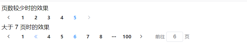

1. 基础用法
设置layout,表示需要显示的内容,用逗号分隔,布局元素会依次显示。prev表示上一页,next为下一页,pager表示页码列表,除此以外还提供了jumper和total,size和特殊的布局符号->,->后的元素会靠右显示,jumper表示跳页元素,total表示总条目数,size用于设置每页显示的页码数量。默认size是10.
核心代码如下:
<template>
<div id="app">
<div class="block">
<span class="demonstration">页数较少时的效果</span>
<el-pagination layout="prev, pager, next" :total="50"> </el-pagination>
</div>
<div class="block">
<span class="demonstration">大于 7 页时的效果</span>
<el-pagination layout="prev, pager, next,jumper" :total="1000">
</el-pagination>
</div>
</div>
</template>
<style>
</style>
<script>
export default {};
</script>
运行代码,效果如下图:
图 15- 16 分页效果

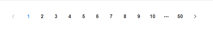

2. 设置最大页码数
默认情况下,当总页数超过 7 页时,Pagination 会折叠多余的页码按钮。通过pager-count属性可以设置最大页码按钮数。
核心代码如下:
<el-pagination
:page-size="20"
:pager-count="11"
:total="1000">
</el-pagination>
运行代码,效果如下图:
图 15- 17 设置最大页码数效果图

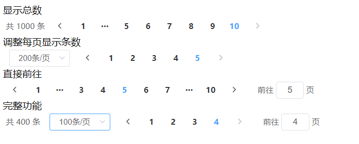

5. 附加功能
根据场景需要,可以添加其他功能模块。
此例是一个完整的用例,使用了size-change和current-change事件来处理页码大小和当前页变动时候触发的事件。page-sizes接受一个整型数组,数组元素为展示的选择每页显示个数的选项,[100, 200, 300, 400]表示四个选项,每页显示 100 个,200 个,300 个或者 400 个。
核心代码如下:
<template>
<div id="app">
<div class="block">
<span class="demonstration">显示总数</span>
<el-pagination
@size-change="handleSizeChange"
:current-page.sync="currentPage1"
:page-size="100"
layout="total, prev, pager, next"
:total="1000"
</el-pagination>
</div>
<div class="block">
<span class="demonstration">调整每页显示条数</span>
<el-pagination
:current-page.sync="currentPage2"
:page-sizes="[100, 200, 300, 400]"
:page-size="100"
layout="sizes, prev, pager, next"
:total="1000"
</el-pagination>
</div>
<div class="block">
<span class="demonstration">直接前往</span>
<el-pagination
:current-page.sync="currentPage3"
:page-size="100"
layout="prev, pager, next, jumper"
:total="1000"
</el-pagination>
</div>
<div class="block">
<span class="demonstration">完整功能</span>
<el-pagination
:current-page="currentPage4"
:page-size="100"
layout="total, sizes, prev, pager, next, jumper"
:total="400"
</el-pagination>
</div>
</div>
</template>
<style>
</style>
<script>
export default {
methods: {
handleSizeChange(val) {
console.log(`每页 ${val} 条`);
console.log(`当前页: ${val}`);
data() {
return {
currentPage1: 5,
currentPage2: 5,
currentPage3: 5,
currentPage4: 4,
</script>
运行代码,效果如下图:
图 15- 20 附加功能效果图

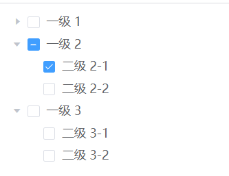

1、默认展开和默认选中
分别通过default-expanded-keys和default-checked-keys设置默认展开和默认选中的节点。需要注意的是,此时必须设置node-key,其值为节点数据中的一个字段名,该字段在整棵树中是唯一的。

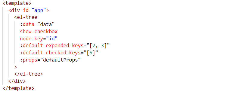

<template>
<div id="app">
<el-tree
:data="data"
show-checkbox
node-key="id"
:default-expanded-keys="[2, 3]"
:default-checked-keys="[5]"
:props="defaultProps"
</el-tree>
</div>
</template>
<style>
</style>
<script>
export default {
data() {
return {
data: [
label: "一级 1",
children: [
label: "二级 1-1",
children: [
label: "三级 1-1-1",
label: "三级 1-1-2",
label: "一级 2",
children: [
label: "二级 2-1",
label: "二级 2-2",
label: "一级 3",
children: [
label: "二级 3-1",
label: "二级 3-2",
defaultProps: {
children: "children",
label: "label",
</script>
运行代码:效果图如下:
图 15- 21 树形效果

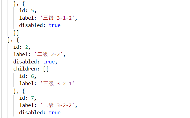

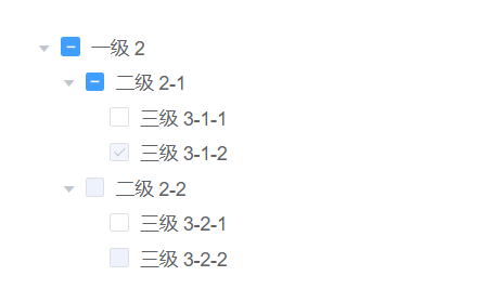

2、 禁用状态
可将 Tree 的某些节点设置为禁用状态。通过disabled设置禁用状态。
核心代码如下:
运行代码,效果如下图:
图 15- 22 禁用效果图

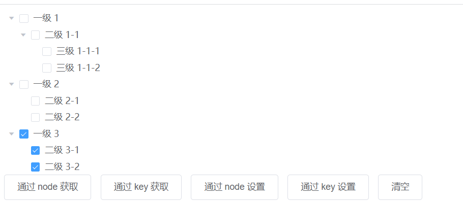

3、 树节点的选择
本例展示如何获取和设置选中节点。获取和设置各有两种方式:通过 node 或通过 key。如果需要通过 key 来获取或设置,则必须设置node-key。
运行代码,效果如下图:

defaultProps: {
label: "label",
methods: {
getCheckedNodes() {
//获取选中的节点
console.log(this.$refs.tree.getCheckedNodes());
getCheckedKeys() {
//获取选中的菜单的id
console.log(this.$refs.tree.getCheckedKeys());
setCheckedNodes() {
//设置选中的节点
this.$refs.tree.setCheckedNodes([
label: "二级 2-1",
label: "三级 1-1-1",
//设置选中的菜单的id
setCheckedKeys() {
this.$refs.tree.setCheckedKeys([3]);
//重置所有选中的菜单
resetChecked() {
this.$refs.tree.setCheckedKeys([]);
</script>
图 15- 23 获取或者设置节点

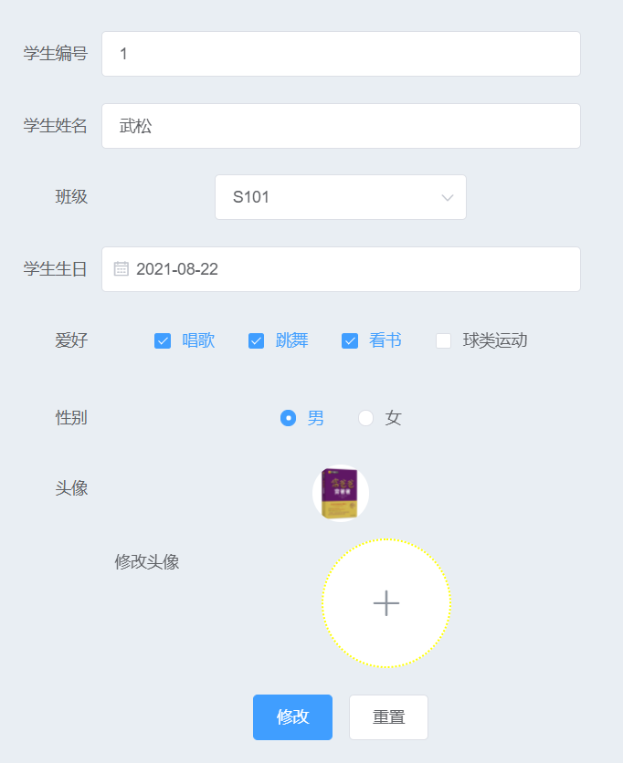

图 15- 24 布局效果

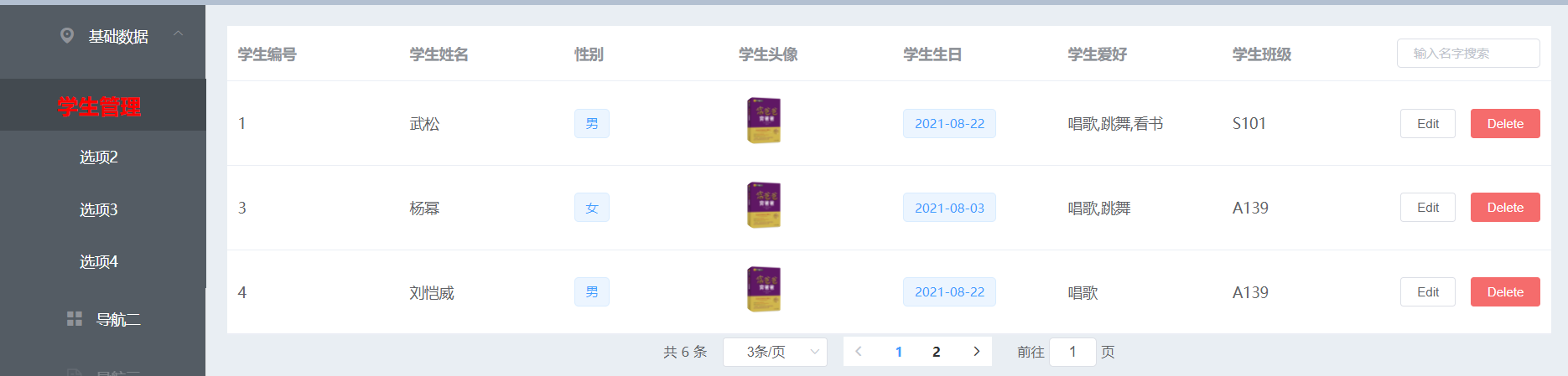

图 15- 25 带条件的分页查询效果
图 15- 26 修改效果

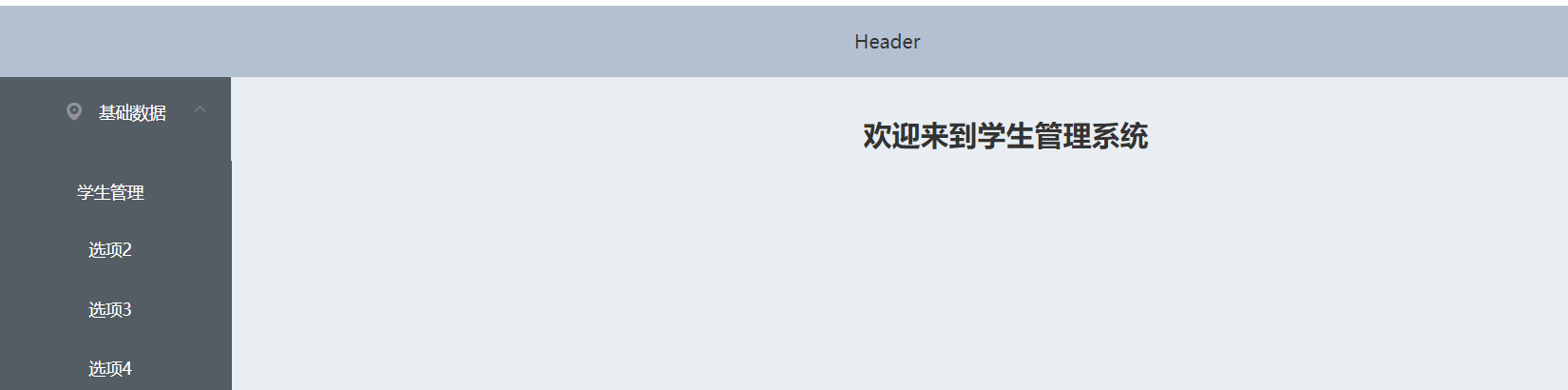

基本布局
在App.vue中使用布局容器,把页面分成合理结构;在左侧栏中加入导航菜单,在菜单的第一项使用路由导航,点击到达学生管理界面。
核心代码:App.vue

建立Student.vue,在该组件中使用自定义列的table组件,从node后台查询出所有的学生,然后按照table组件的显示规则,显示数据;
核心代码如下:
<div id="app">
<el-table
:data="restus.slice(start, end)"
@row-click="handleEdit"
style="width: 100%"
<el-table-column label="学生编号" prop="stu_id"> </el-table-column>
<el-table-column label="学生姓名" prop="stu_name"> </el-table-column>
<el-table-column label="性别" prop="stu_sex">
scope.row.stu_sex == 1 ? "男" : "女"
}}</el-tag>
</div>
</template>
</el-table-column>
<el-table-column label="学生头像" prop="stu_pic">
<el-image
style="width: 50px; height: 50px; border-radius: 25px"
:src="'http://localhost:3000/images/' + scope.row.stu_pic"
:preview-src-list="[
'http://localhost:3000/images/' + scope.row.stu_pic,
</el-image>
</template>
</el-table-column>
<el-table-column label="学生生日" prop="stu_birth">
scope.row.stu_birth | dateFormat
}}</el-tag>
</div>
</template>
</el-table-column>
<el-table-column label="学生爱好" prop="stu_hob"> </el-table-column>
<el-table-column label="学生班级" prop="ClassName"> </el-table-column>
<el-input v-model="search" size="mini" placeholder="输入名字搜索" />
</template>
>Edit</el-button
<el-button
size="mini"
@click.stop="handleDelete(scope.$index, scope.row)"
type="danger"
>Delete</el-button
</template>
</el-table-column>
</el-table>

分页查询
使用pagination分页组件与数据建立联系,通过查询出所有的数据,然后利用数组的slice方法,计算start,end,控制每页显示的数据:

第四步:实现修改
点击修改按钮,会把当前的行信息和索引作为参数传给方法,在方法中使用带参数的编程导航传到修改页面,核心代码如下:
let stu = {
stu_id: row.stu_id,
stu_name: row.stu_name,
stu_sex: row.stu_sex,
stu_birth: row.stu_birth,
stu_class_id: row.ClassID,
stu_hob: row.stu_hob.split(","),
stu_pic: row.stu_pic,
this.$router.push({ name: "studentUpdate", params: stu }); // 只能用 name

style="width: 100%"
}}</el-tag>
</div>
</template>
</el-table-column>
<el-image
</el-image>
</template>
</el-table-column>
}}</el-tag>
</div>
</template>
</el-table-column>
</template>
>Edit</el-button
<el-button
size="mini"
type="danger"
>Delete</el-button
</template>
</el-table-column>
</el-table>
<el-pagination
:current-page="pageNum"
:page-sizes="[3, 6, 9, 12, 15, 18, 21, 24, 27, 30]"
:page-size="pageSize"
:total="total"
</el-pagination>
</div>
</template>
<script>
export default {
data() {
return {
stus: [],
search: "",
pageNum: 1,
total: 0,
pageSize: 3,
restus: [],
methods: {
//查询所有
getAll() {
this.$ajax({
method: "get",
url: "/",
}).then((response) => {
this.stus = response.data.message;
this.restus = this.stus;
this.total = this.restus.length;
//分页有关方法
this.pageSize = val;
this.pageNum = val;
let stu = {
stu_id: row.stu_id,
let stu_id = row.stu_id;
this.$ajax({
method: "get",
url: "/toDel/" + stu_id,
window.location.reload();
created() {
this.getAll();
computed: {
start() {
return this.pageNum * this.pageSize - this.pageSize;
//截取的结束位置
end() {
return this.pageNum * this.pageSize;
watch: {
search(val) {
this.restus = this.stus.filter((item) => {
return item.stu_name.includes(val);
</script>
<style scoped>
</style>
Update.vue
<template>
<div id="app">
<div class="detail">
<el-page-header @back="goBack"> </el-page-header>
</div>
<div id="up">
<el-form
ref="form"
:model="stu"
label-width="80px"
label-position="right"
<el-form-item label="学生编号">
<el-input v-model="stu.stu_id"></el-input>
</el-form-item>
<el-form-item label="学生姓名">
<el-input v-model="stu.stu_name"></el-input>
</el-form-item>
<el-form-item label="班级">
<el-select
v-model="stu.stu_class_id"
placeholder="请选择班级"
clearable
<el-option
v-for="c in csinfo"
:key="c.classId"
:label="c.classname"
:value="c.classId"
></el-option>
</el-select>
</el-form-item>
<el-form-item label="学生生日">
<el-col>
<el-date-picker
type="date"
placeholder="选择日期"
v-model="stu.stu_birth"
style="width: 100%"
></el-date-picker>
</el-col>
</el-form-item>
<el-form-item label="爱好">
<el-checkbox-group v-model="stu.stu_hob">
<el-checkbox label="唱歌" name="type"></el-checkbox>
<el-checkbox label="跳舞" name="type"></el-checkbox>
<el-checkbox label="看书" name="type"></el-checkbox>
<el-checkbox label="球类运动" name="type"></el-checkbox>
</el-checkbox-group>
</el-form-item>
<el-form-item label="性别">
<el-radio-group v-model="stu.stu_sex">
<el-radio label="1">男</el-radio>
<el-radio label="2">女</el-radio>
</el-radio-group>
</el-form-item>
<el-form-item label="头像">
<div class="demo-image__preview">
<el-image
:src="'http://localhost:3000/images/' + stu.stu_pic"
'http://localhost:3000/images/' + stu.stu_pic,
</el-image>
</div>
<el-form-item label="修改头像">
<el-upload
class="avatar-uploader"
action="#"
:show-file-list="true"
:before-upload="beforeAvatarUpload"
:on-change="changeUpload"
<img v-if="imageUrl" :src="imageUrl" class="avatar" />
<i v-else class="el-icon-plus avatar-uploader-icon"></i>
</el-upload>
</el-form-item>
</el-form-item>
<el-form-item>
<el-button type="primary" @click="onSubmit">修改</el-button>
<el-button>重置</el-button>
</el-form-item>
</el-form>
</div>
</div>
</template>

注意:此案例是建立在vue-cli以及element-ui整合的基础上的。
15.3 本章小结
• Table组件使用data以及列中的prop可以方便的绑定和展示数据。
• 使用pagination分页组件很方便后期数据的分页处理,注意size-change和current-change的使用。
• Tree组件分别通过default-expanded-keys和default-checked-keys设置默认展开和默认选中的节点。需要注意的是,此时必须设置node-key,其值为节点数据中的一个字段名,该字段在整棵树中是唯一的。
• 通过项目案例灵活使用element-ui的form组件,table组件以及分页组件。
