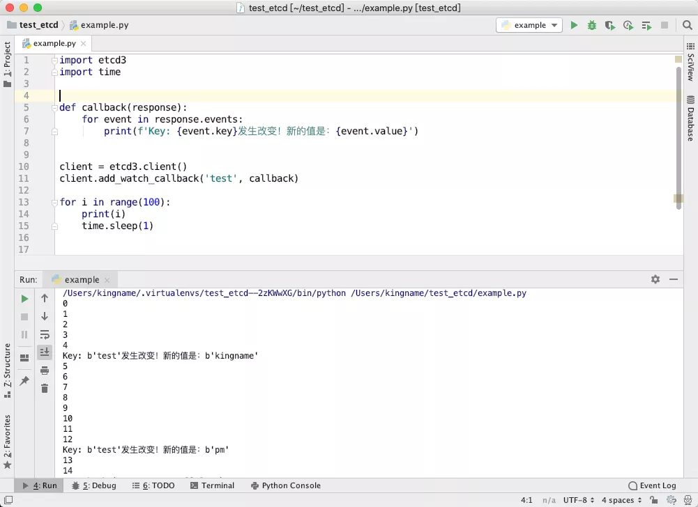

正常情况下,这个程序会打印从0到99,每秒打印一个数字。但是当我们中途修改了 etcd 中,名为test这个 key 的值以后,我们发现回调函数被运行了,如下图所示:
可以看到,etcd 监控一个 key 是否变化,它不像 Redis 的blpop这样阻塞式地监控,而是在后台监控,当key 的值发生了改变时,触发一个事件,调用回调函数。所以整个监控的过程不会干预我们自己程序的正常运行。
在一般情况下,传入回调函数的response 对象,它的.events属性是只有一个元素的列表。但如果这个 key 在极短时间内变化了很多次,那么这个列表里面可能有多个值。

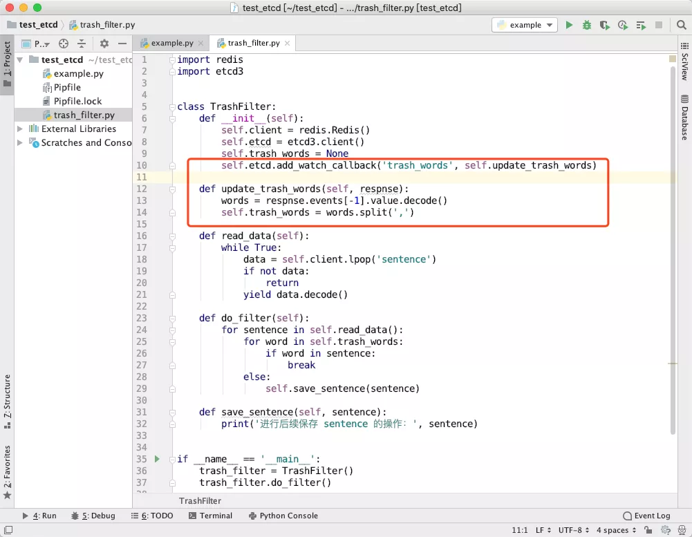

回到最开始需要解决的问题,我们引入 etcd 以后,困难轻轻松松就被解决了:
通过增加方框框住的update_trash_words方法,并把它作为监控trash_words这个Key 变化事件的回调函数,一旦这个 Key 发生了变化,就会调用回调函数,从而更新self.trash_words这个属性。

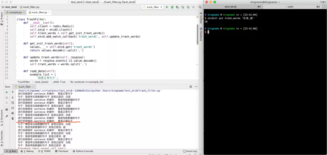

运行效果如下图所示:
可以看到,在红线上面,我是有脏数据的句子是不被过滤的,此时字也不是过滤词。但是当我们在命令行里面更新了 etcd,把新的过滤词改成垃圾,脏以后,就到了红线下面,我是有脏数据的句子就会被过滤了。
这样就做到了同时兼顾时效性和速度,避免了无效的网络请求。
