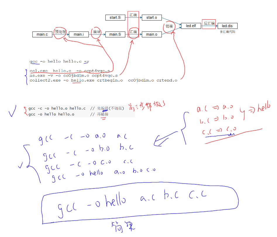

1. 程序编译4步骤
我们经常使用“编译”泛指上面的4个步骤之一,甚至有时候会囊括这四个步骤。
2. gcc的使用方法

一个c/c++文件要经过预处理、编译、汇编和链接才能变成可执行文件。
(1)预处理
C/C++源文件中,以“#”开头的命令被称为预处理命令,如包含命令“#include”、宏定义命令“#define”、条件编译命令“#if”、“#ifdef”等。预处理就是将要包含(include)的文件插入原文件中、将宏定义展开、根据条件编译命令选择要使用的代码,最后将这些东西输出到一个“.i”文件中等待进一步处理。
(2)编译
编译就是把C/C++代码(比如上述的“.i”文件)“翻译”成汇编代码。
(3)汇编
汇编就是将第二步输出的汇编代码翻译成符合一定格式的机器代码,在Linux系统上一般表现为ELF目标文件(OBJ文件)。“反汇编”是指将机器代码转换为汇编代码,这在调试程序时常常用到。
(4)链接
链接就是将上步生成的OBJ文件和系统库的OBJ文件、库文件链接起来,最终生成了可以在特定平台运行的可执行文件。
hello.c(预处理)->hello.i(编译)->hello.s(汇编)->hello.o(链接)->hello
详细的每一步命令如下:
gcc -E -o hello.i hello.c
gcc -S -o hello.s hello.i
gcc -c -o hello.o hello.s
gcc -o hello hello.o
上面一连串命令比较麻烦,gcc会对.c文件默认进行预处理操作,使用-c再来指明了编译、汇编,从而得到.o文件,
再将.o文件进行链接,得到可执行应用程序。简化如下:
gcc -c -o hello.o hello.c
