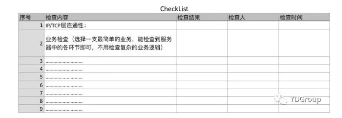

    于是从流程上需要做如下增强:
    1. 规范部署动作;
    2. 部署之后的要有check list;
简单的示例如下:
 这样就可以确保以后不会有遗漏。要有人说,那如果这样也出问题呢?这种情况当然是存在的,但是如果项目组A、B、C都出现问题,我觉得这种可能性还是小了很多呀。
