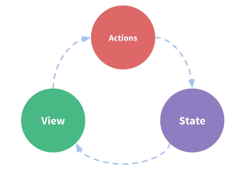

这个小应用中有三个重要的部分:
• state,驱动应用的数据源;
• view,以声明方式将 state 映射到视图;
• actions,响应在 view 上的用户输入导致的状态变化。
三个部分组成了一个简单的计数器,他们之间的关系我们可以叫做“单向数据流”。如图13.1所示。
图13.1 单向数据流
state作为我们的数据,展示在view视图中,视图中的针对用户的操作进行相应,调用执行了函数,也就是actions,接下来actions的函数又对我们的数据也就是state进行了改变,在整个流程中三个部分之间的目前来说是一一对应的,也就是说state只显示在一个view视图上,也只被一个action的函数所改变,所以称之为单向数据流。那么如果我们的需求发生了变化,我们不仅仅要在某个页面进行计数,我们要求这个计数的总数是全局共享的,也就是在所有的页面中都可以改变state的值。这个时候就出现了一个问题:当我们的应用遇到多个组件共享状态时,单向数据流的简洁性很容易被破坏。体现在多个视图依赖于同一状态,以及来自不同视图的行为需要变更同一状态。

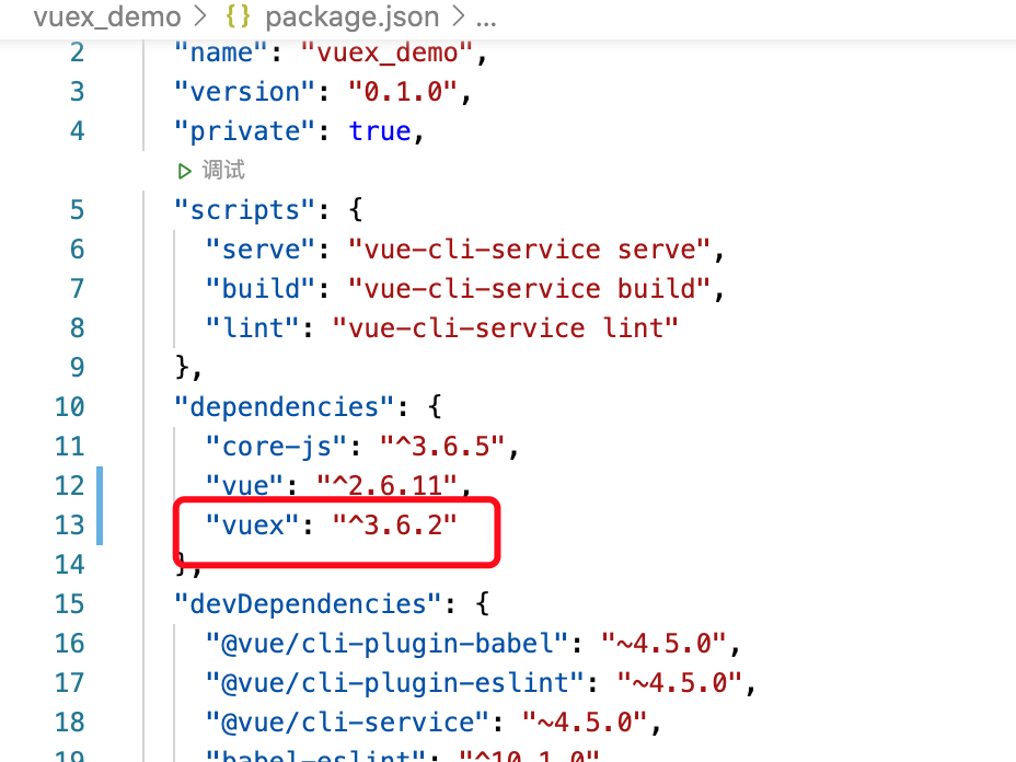

• NPM
npm install vuex --save
进入vuex_demo应用下执行npm install vuex --save命令后,打开package.json文件,在dependencies中找到vuex的依赖就表明安装成功,如图13.2所示。
图13.2 package.json

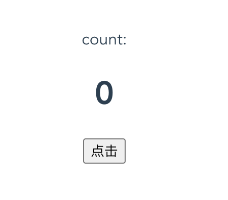

13.2.3 运行项目
运行项目之后可以看到页面中显示了定义在store中state里定义的count的值,默认为0,运行效果如图13.3所示。
图13.3 运行结果1

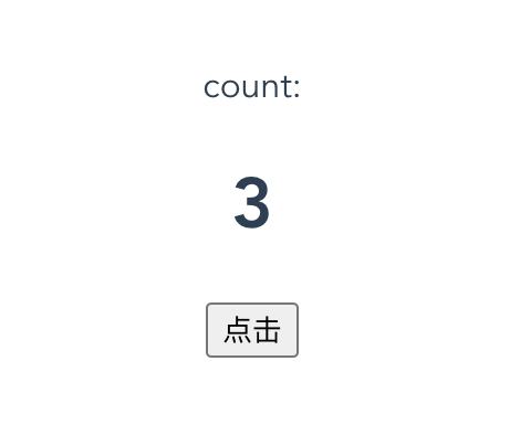

在点击按钮之后count的值随着点击次数递增并且显示在页面中,点击3次按钮后效果如果13.4所示。
图13.4 运行结果2

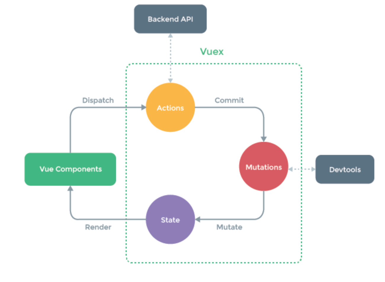

成员之间相互配合的流程如图13.5所示。
图13.5 vuex流程
首先,Vue组件如果调用某个VueX的方法过程中需要向后端请求时或者说出现异步操作时,需要调用VueX中actions的方法,如果没有异步操作,那么我们就可以直接在组件内提交状态中的Mutations中自己编写的方法来达成对state成员的操作,最后被修改后的state成员会被渲染到组件的位置当中去。
