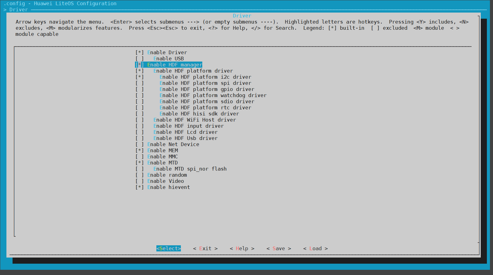

对于各类内核,只要支持menuconfig配置界面,都是使用Kconfig。
在配置界面中,可以选择、设置选项,这些设置会保存在.config文件里。
Makefile会包含.config,根据里面的值决定编译哪些文件、怎么编译文件。
1.1 配置界面示例
问题:
  • 这个界面里,各个配置项来自哪里
  • 这个界面里,这些配置项是怎么组织的
  • 这个界面里,我们的选择、设置,结果保存在哪里

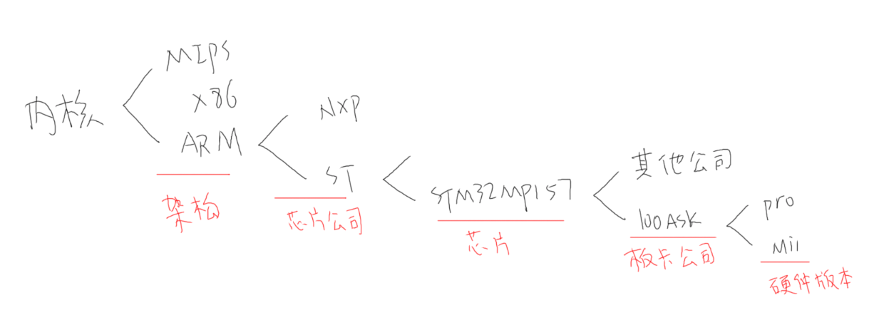

1.2.2 配置项的前缀
在Kconfig文件中,假设配置项的名字是XXX,在.config文件中:
  • 默认情况下,它对应的变量名为CONFIG_XXX
  • 如果设置了环境变量CONFIG_=ABC,则对应的变量名为ABC_XXX
  • 在Liteos-a中的Makefile中export CONFIG_=LOSCFG_,所以对应的变量名为LOSCFG_XXX

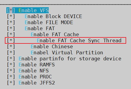

在make menuconfig界面,可以看到这个配置项:
在配置界面,使用方向箭头游走到Enable FAT Cache Sync Thread后,可以:
  • 输入Y,选择配置项,在.config中对应LOSCFG_FS_FAT_CACHE_SYNC_THREAD=y
  • 输入N,不选择配置项,在.config中对应# LOSCFG_FS_FAT_CACHE_SYNC_THREAD is not set
上图中的配置项怎么实现的?

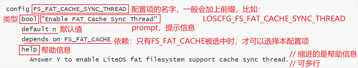

在Kconfig文件中,它对应下列代码:
1.3.2 语法
解释如下:
  • config
    表示config option,这是Kconfig的基本entry;其他entry是用来管理config的。
    config 表示一个配置选项的开始,紧跟着的 FS_FAT_CACHE_SYNC_THREAD 是配置选项的名称。
    config 下面几行定义了该配置选项的属性。
    属性可以是该配置选项的:类型、输入提示、依赖关系、默认值、帮助信息。
    • bool 表示配置选项的类型,每个 config 菜单项都要有类型定义,变量有5种类型
      • bool 布尔类型
      • tristate 三态类型
      • string 字符串
      • hex 十六进制
      • int 整型
    • “Enable FAT Cache Sync Thread”:提示信息
    • depends on:表示依赖关系,只有FS_FAT_CACHE被选中,才可以选择FS_FAT_CACHE_SYNC_THREAD
    • select XXX:表示反向依赖关系,即当前配置选项被选中后,XXX选项就会被选中。
    • default 表示配置选项的默认值,bool 类型的默认值可以是 y/n。
    • help 帮助信息,在make menuconfig界面输入H键时,就会提示帮助信息。

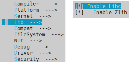

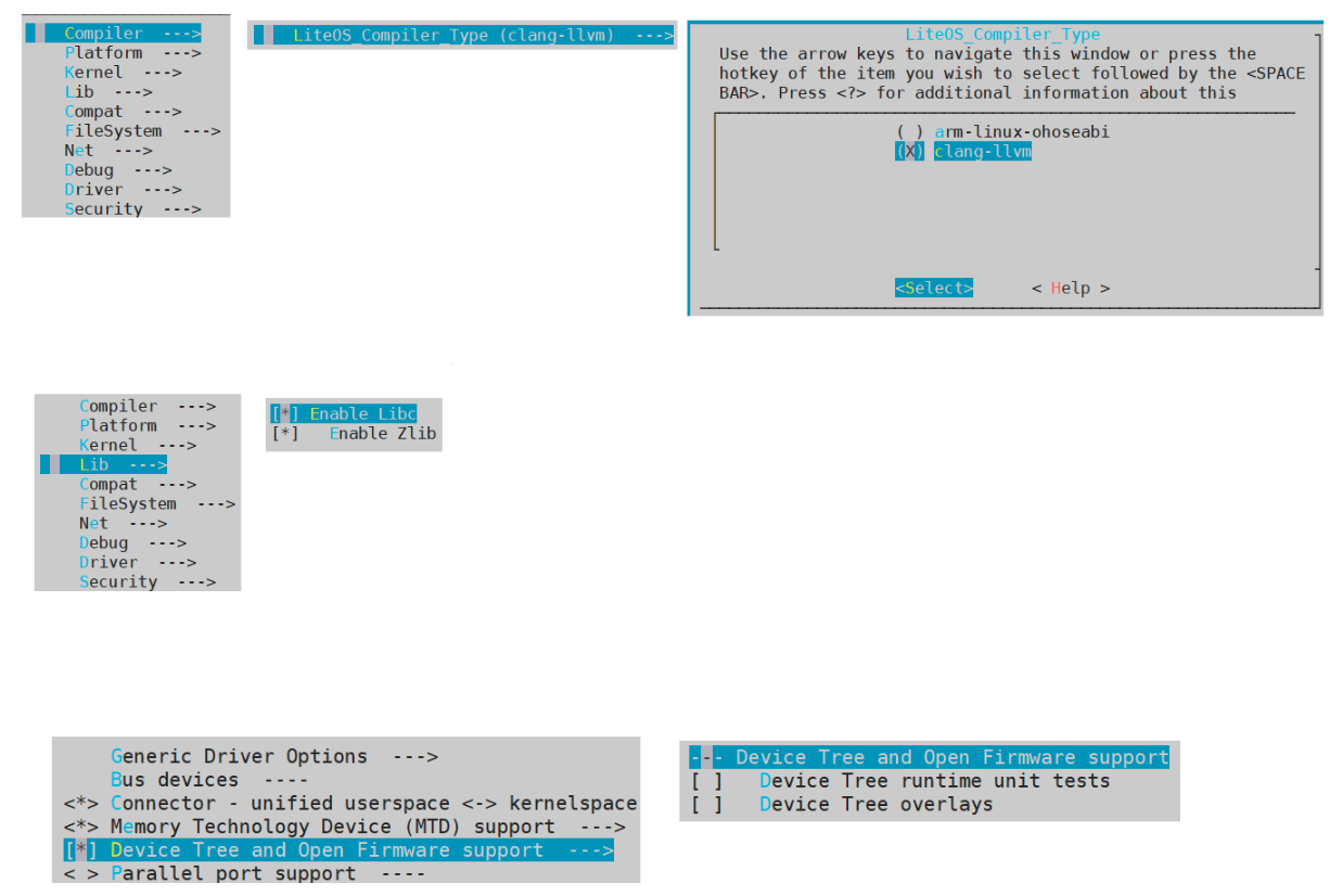

1.4 实现菜单menu/endmenu
1.4.1 示例
在Kconfig中,代码如下:
menu "Lib"
config LIB_LIBC
    bool "Enable Libc"
    default y
    help
      Answer Y to enable libc for full code.
config LIB_ZLIB
    bool "Enable Zlib"
    default y
    depends on LIB_LIBC
    help
      Answer Y to enable LiteOS support compress file library.
endmenu
1.4.2 语法
解释如下:
  • menu “xxx"表示一个菜单,菜单名是"xxx”
  • menu和endmenu之间的entry都是"xxx"菜单的选项
  • 在上面的例子中子菜单有2个选项:“Enable Libc”、“Enable Zlib”
  • 由于第二个菜单项依赖于第一个菜单项,所以第二个菜单项缩进一格

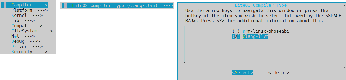

1.5 实现单选choice/endchoice
1.5.1 示例
在上述界面中,对于LiteOS_Compiler_Type,有2个选择:arm-linux-ohoseabi、clang-llvm。
在Kconfig文件中怎么描述?如下:
menu "Compiler"
choice
    prompt "LiteOS_Compiler_Type"
    default COMPILER_CLANG_LLVM
    help
      Enable arm-himix100 or aarch64-himix100 or compiler.
config COMPILER_HIMIX_32
    bool "arm-linux-ohoseabi"
    depends on PLATFORM_HI3518EV300 || PLATFORM_HI3516DV300 || PLATFORM_IMX6ULL || PLATFORM_STM32MP157
config COMPILER_CLANG_LLVM
    bool "clang-llvm"
endchoice
endmenu

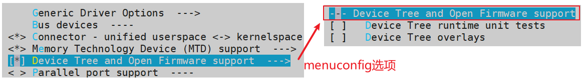

1.6 menuconfig
menuconfig XXX和config XXX类似,
唯一不同的是该选项除了能设置y/m/n外,还可以实现菜单效果(能回车进入该项内部)。
1.6.1 示例
对于上述界面,Kconfig文件中代码如下:
menuconfig OF
        bool "Device Tree and Open Firmware support"
        help
          This option enables the device tree infrastructure.
          It is automatically selected by platforms that need it or can
          be enabled manually for unittests, overlays or
          compile-coverage.
if OF
config OF_UNITTEST
        bool "Device Tree runtime unit tests"
        depends on OF_IRQ
        select OF_EARLY_FLATTREE
        select OF_RESOLVE
        help
          This option builds in test cases for the device tree infrastructure
          that are executed once at boot time, and the results dumped to the
          console.
          If unsure, say N here, but this option is safe to enable.
config OF_OVERLAY
        bool "Device Tree overlays"
        select OF_DYNAMIC
        select OF_RESOLVE
        help
          Overlays are a method to dynamically modify part of the kernel's
          device tree with dynamically loaded data.
          While this option is selected automatically when needed, you can
          enable it manually to improve device tree unit test coverage.
endif # OF

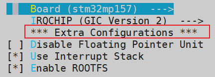

1.9 comment
comment 语句出现在界面的第一行,用于定义一些提示信息,如:
config ARCH_ARM
   bool
source "arch/arm/Kconfig"
comment "Extra Configurations"
config ARCH_FPU_DISABLE
    bool "Disable Floating Pointer Unit"
    default n
    help
      This option will bypass floating procedure in system.
界面如下:
