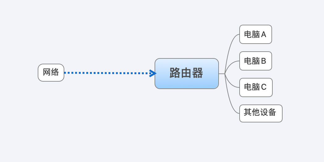

提起路由,读者应该很容易联想起来现实生活中的路由器,路由器是用来共享网络的,可以实现多台设备使用上网,也就是说虽然只有一根网线,也可以将数据分发给网络内的多个设备。路由器的原理如图12.1所示。
图12.1 路由器

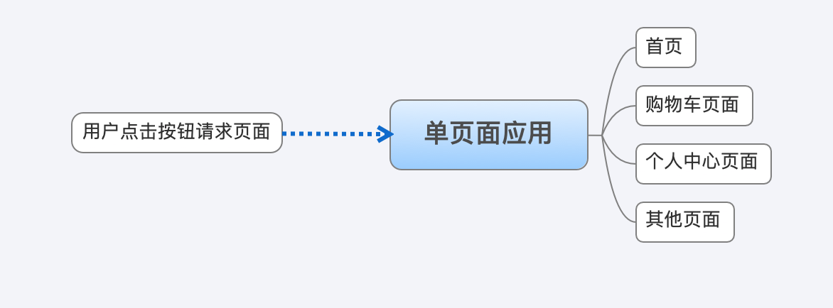

这里我们用一张图片演示一下什么叫做单页面应用,如图12.2所示。
图12.1 单页面应用

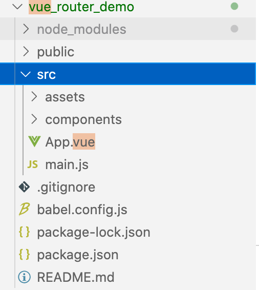

我们结合一个小demo来理解和学习路由,首先我们需要安装vue-cli来构建一个vue的开发环境。项目名称为vue_router_demo。安装完vue-cli之后,我们的项目目录结构如图12.3所示。
图12.3 vue应用目录结构

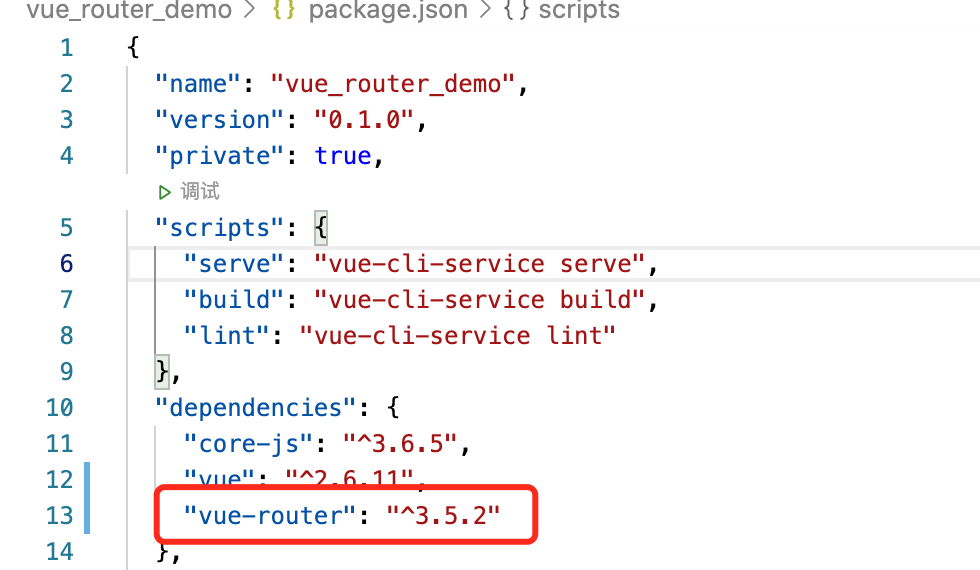

12.2.2 安装vue-router
我们在命令行中输入npm install vue-router来安装vue-router,安装完之后我们可以打开package.json文件,在package.json文件中可以看到vue-router的版本号;如图12.4所示。
图12.4 路由版本

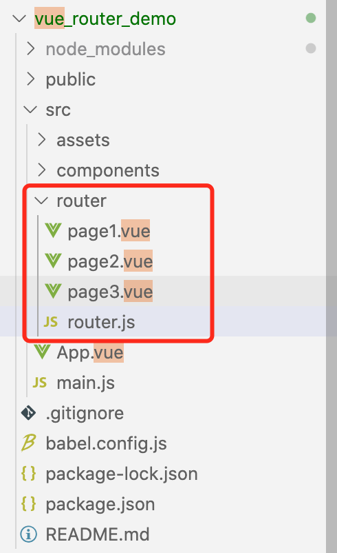

完成了Vue-router的安装之后我们在此项目基础上创建文件夹与文件演示路由的使用。我们在src目录下新建router文件夹,并且在router文件夹中创建三个文件,分别为page1.vue和page2.vue以及router.js,如图12.5所示。
图12.5 新建文件
其中page1.vue,page2.vue,page3.vue为三个单页面,router.js作为vue路由功能模块js文件。

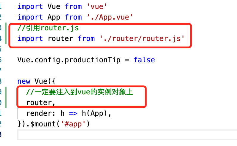

接下来我们需要修改一下main.js文件。修改之后的结果如图12.6所示。
图12.6 main.js文件

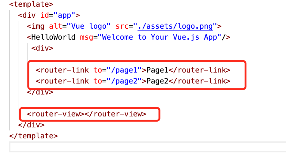

最后还需要在首页中添加跳转相关代码。app.vue文件修改之后template部分如图12.7所示
图12.6 app.vue文件
<router-link>标签类似html中的a标签,to属性相当于a标签的href属性,表示跳转到的组件路径。<router-view>标签表示页面中显示的部分,也就是在此标签内部显示嵌套的组件。

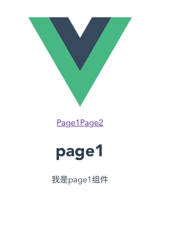

12.2.3 运行项目
运行项目之后可以看到如下效果,我们的页面就可以进行路由跳转和切换了,路由的基本使用就完成了,router-view页面展示部分负责拿符合条件路由的页面来展示,实际上url是没有发生变化的。运行效果如图12.7所示。
图12.7 运行结果
