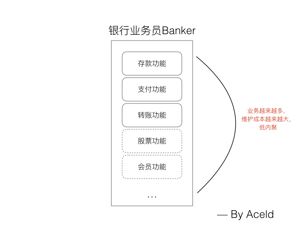

代码很简单,就是一个银行业务员,他可能拥有很多的业务,比如Save()存款、Transfer()转账、Pay()支付等。那么如果这个业务员模块只有这几个方法还好,但是随着我们的程序写的越来越复杂,银行业务员可能就要增加方法,会导致业务员模块越来越臃肿。
​ 这样的设计会导致,当我们去给Banker添加新的业务的时候,会直接修改原有的Banker代码,那么Banker模块的功能会越来越多,出现问题的几率也就越来越大,假如此时Banker已经有99个业务了,现在我们要添加第100个业务,可能由于一次的不小心,导致之前99个业务也一起崩溃,因为所有的业务都在一个Banker类里,他们的耦合度太高,Banker的职责也不够单一,代码的维护成本随着业务的复杂正比成倍增大。

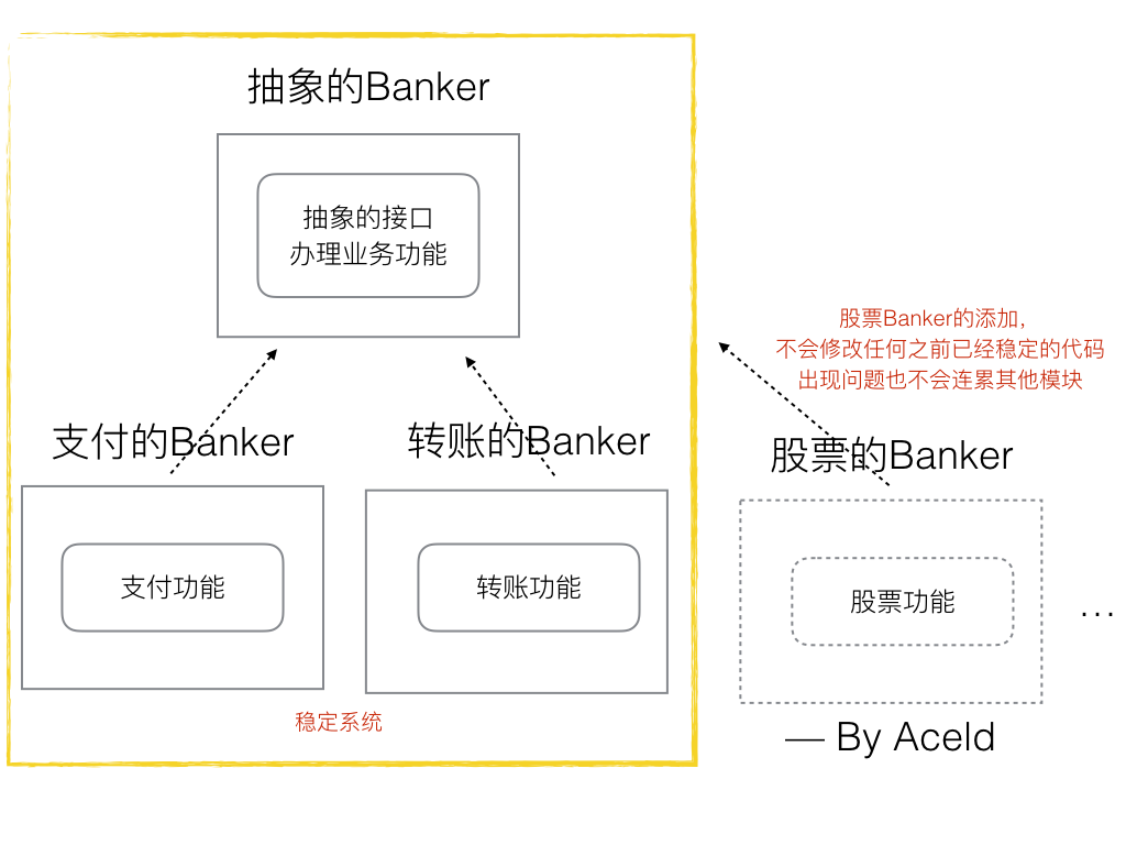

2.2 开闭原则设计
那么,如果我们拥有接口, interface这个东西,那么我们就可以抽象一层出来,制作一个抽象的Banker模块,然后提供一个抽象的方法。 分别根据这个抽象模块,去实现支付Banker(实现支付方法),转账Banker(实现转账方法)
如下:
那么依然可以搞定程序的需求。 然后,当我们想要给Banker添加额外功能的时候,之前我们是直接修改Banker的内容,现在我们可以单独定义一个股票Banker(实现股票方法),到这个系统中。 而且股票Banker的实现成功或者失败都不会影响之前的稳定系统,他很单一,而且独立。
所以以上,当我们给一个系统添加一个功能的时候,不是通过修改代码,而是通过增添代码来完成,那么就是开闭原则的核心思想了。所以要想满足上面的要求,是一定需要interface来提供一层抽象的接口的。

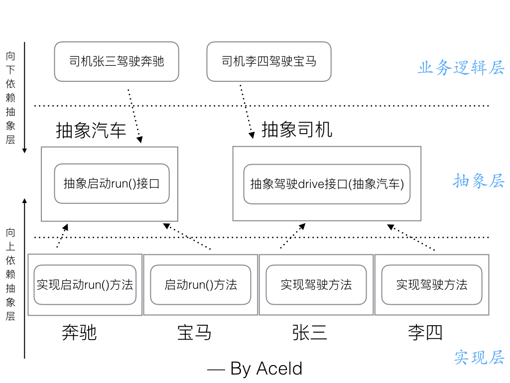

4.2 面向抽象层依赖倒转
如上图所示,如果我们在设计一个系统的时候,将模块分为3个层次,抽象层、实现层、业务逻辑层。那么,我们首先将抽象层的模块和接口定义出来,这里就需要了interface接口的设计,然后我们依照抽象层,依次实现每个实现层的模块,在我们写实现层代码的时候,实际上我们只需要参考对应的抽象层实现就好了,实现每个模块,也和其他的实现的模块没有关系,这样也符合了上面介绍的开闭原则。这样实现起来每个模块只依赖对象的接口,而和其他模块没关系,依赖关系单一。系统容易扩展和维护。
我们在指定业务逻辑也是一样,只需要参考抽象层的接口来业务就好了,抽象层暴露出来的接口就是我们业务层可以使用的方法,然后可以通过多态的线下,接口指针指向哪个实现模块,调用了就是具体的实现方法,这样我们业务逻辑层也是依赖抽象成编程。
我们就将这种的设计原则叫做依赖倒转原则。
