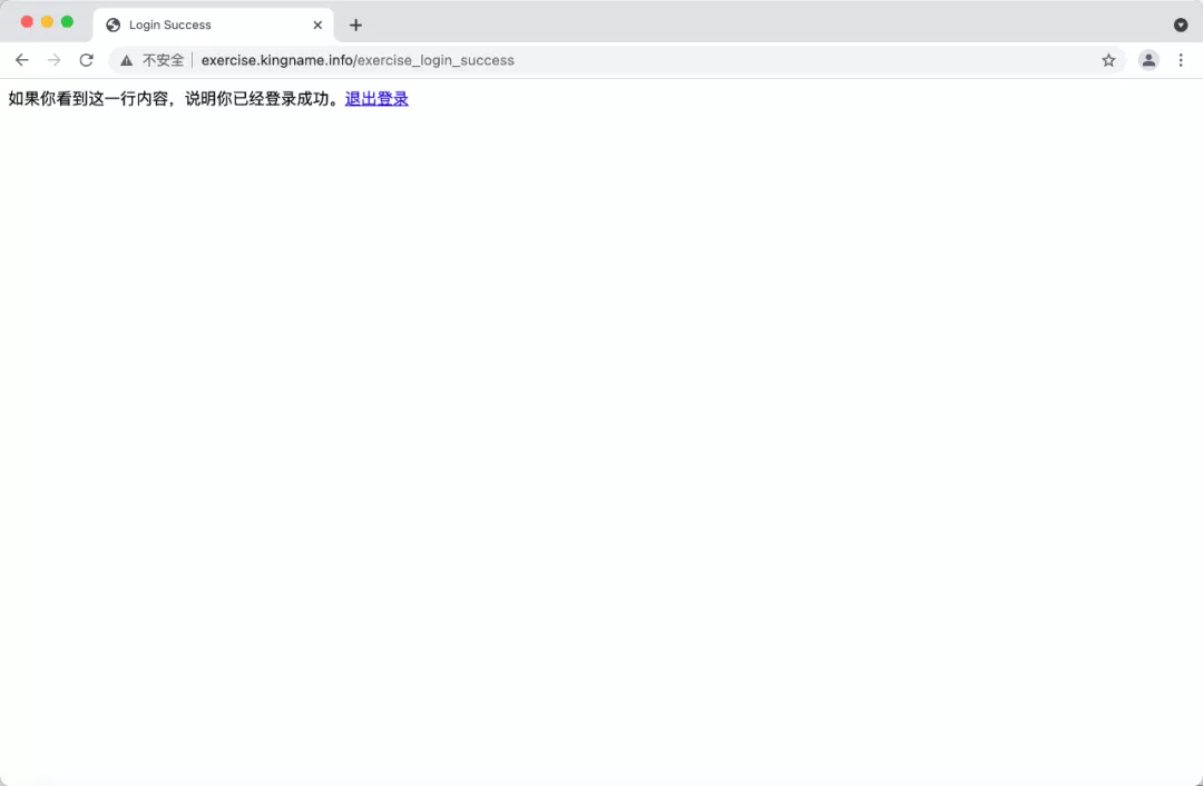

如果你手动用浏览器测试,你会发现这样一个现象:第一次访问的时候,自动跳转到登录页面。输入账号kingname和密码genius以后,可以看到登录成功的页面,如下图所示:

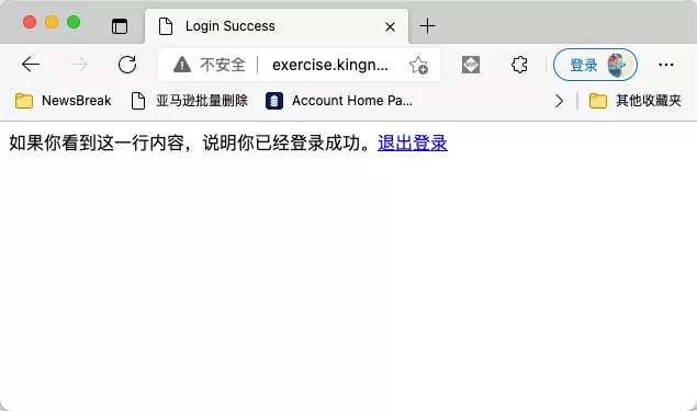

现在,你把浏览器关了再打开,然后再次访问这个网址,你会发现浏览器直接就能进入到登录成功的页面,不会再出现登录页面。
我们都知道,这是因为浏览器记住了网站的Cookies,即使关闭了浏览器再打开,这个Cookies依然存在,所以可以绕过登录功能。

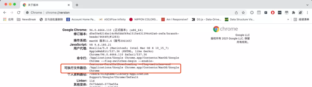

首先我们来启动Chrome的远程调试端口。你需要找到Chrome的安装位置,在Chrome的地址栏输入chrome://version就能找到Chrome的安装路径,如下图所示:

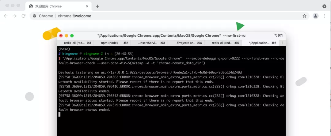

启动以后如下图所示:

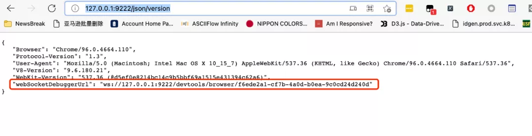

此时,你先不要动这个通过命令启动的Chrome。你先打开普通的浏览器,输入网址:http://127.0.0.1:9222/json/version,如下图所示:
记住其中的webSocketDebuggerUrl后面的地址。这就是我们远程链接的地址。

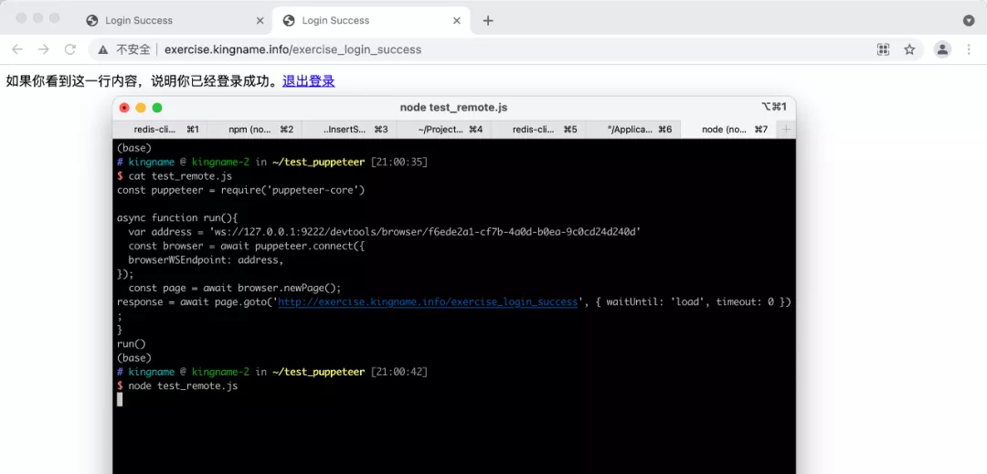

运行效果如下图所示:
可以看到,代码控制浏览器打开了一个新的标签页,并且立刻就能打开登录成功后的页面,不需要再次登录。
大家可以试一试,现在在终端窗口里面按下Ctrl + C把当前的爬虫代码强行关闭,然后再启动一次,你会发现依然是登录以后的页面。
