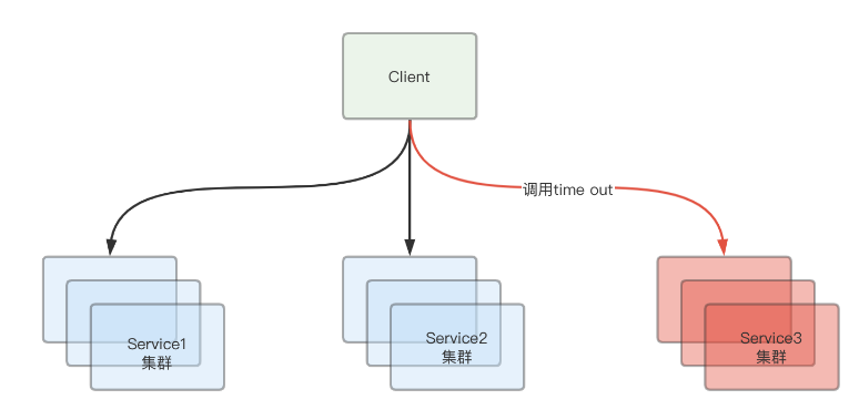

场景一:服务节点异常影响上游服务调用方
假设我们有客户端服务,需要分别调用Service1集群的接口、Service2集群的接口以及Service3集群的接口来完成一项业务流程,如果Service3集群发生异常情况,服务都还在,但是可能由于出现fullGC、慢查询、业务异常等情况,客户端在调用Service3集群时出现timeout,不能在规定时间内进行服务响应。当调用请求不断发出时,此时Client中的工作线程将会被这些调用的time out阻塞住,当业务不断进行请求时,Client对应的工作线程会越来越多的被阻塞住,进而导致客户端不可用。

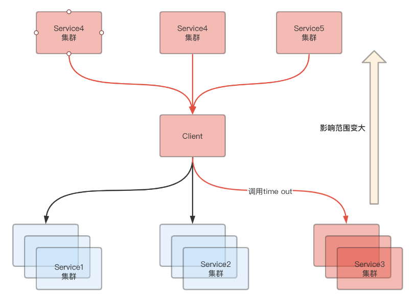

当此客户端不可用时,可能上层调用方也会由Client的不可用向上影响,导致上层调用方也出现异常,就像病毒一样一层一层的传导,异常影响被不断向上放大,最终导致整个平台不可用。

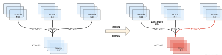

场景二:流量激增导致服务不可用,影响其他依赖该服务的服务异常
我们假设Service1集群可以承载6000QPS的流量,正常情况下上游三个服务的流量总和都小于这个阈值。但是当流量发生激增时,其中一个服务的QPS就超过了10000QPS,超出了Service1集群的服务能力,因此造成了集群的异常出现响应异常的情况,此时Service2集群以及Service3集群由于依赖Service1集群的服务,同样会出现线程阻塞的情况,最终导致整个平台的异常。

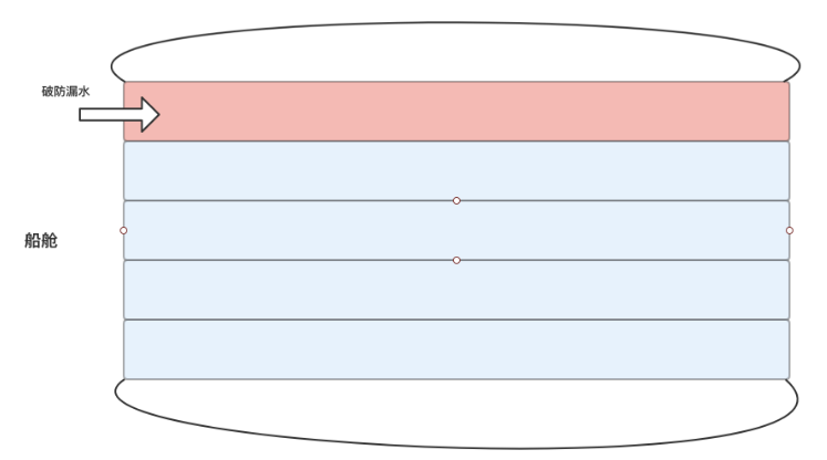

我们以现实生活中的船舱为例,实际的船舱格局大致如下所示,船舱底部并不是完全的一整个空心结构,而是通过格子进行区域隔离。为什么这么设计呢?主要还是为了一旦发生船舱漏水,只影响其中一个隔离区域,而不是整个船舱都灌满水,从而达到一定程度保护船体不会因为一处漏洞而沉没的目的。
那么借助于船舱隔离的思想,在我们的程序世界中,我们是不是也可以采用资源隔离的方式来保护我们的微服务架构呢?答案是肯定的,也的确是这么做的。

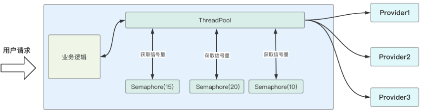

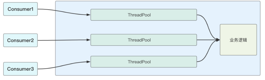

1、线程池隔离
我们可以通过线程池隔离的方式来实现资源的隔离,不同的请求使用相应的线程池来处理,即便出现请求资源time out的情况,最多影响当前线程池的资源,而不会影响整个服务的线程资源。类似船舱中的隔离区域。
2、信号量隔离
信号量主要是用来控制线程数的,规定好一些调用最大的并发量,超过指定的信号量后,可以将请求丢弃或者延时处理,防止线程的不断增长导致的服务异常。

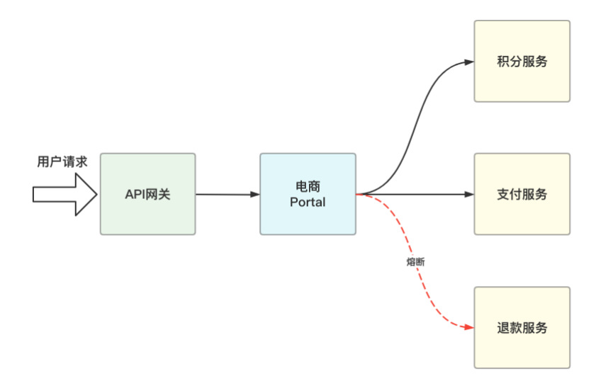

熔断
所谓熔断,正如上文所说,它的作用就是想保险丝一样,在流量过大或者请求错误率过大的情况下,此时保险丝就熔断了,对应的业务链路断开,不再提供服务。当流量恢复正常或者错误降低后,熔断开关再进行闭合,之前的业务链路重新恢复。这是一种很好的保护后端微服务的一种方式。
在大促期间,平台需要用足够的机器去保证核心商业链路正常运转,对于退款、退货这种服务,则可以通过暂时熔断的方式不对外提供服务,当大促过了之后再进行恢复。

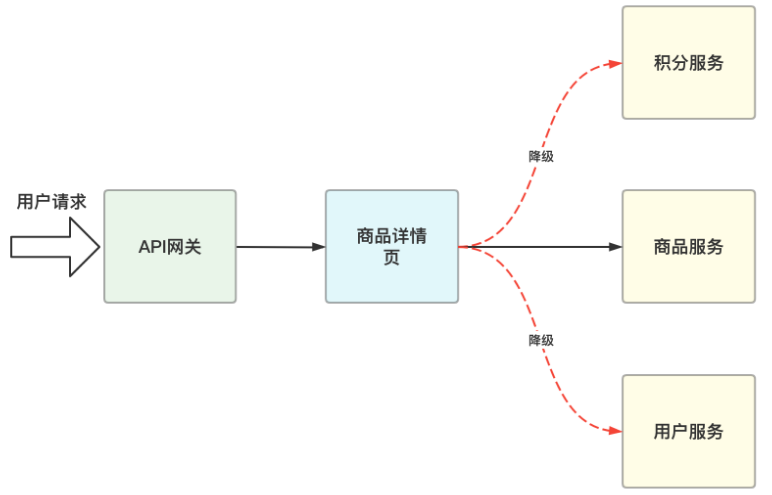

降级
和熔断的场景有点蕾丝,当系统流量过多时,系统资源有限,平台处理不过来那么多的请求。此时就可以可将不是那么重要的功能模块进行降级处理,停止对外服务,这样可以释放出更多的资源供给核心功能的去用。如下所示,商品详情页中,商品服务中方商品列表才是最重要的服务,至于用户的积分以及用户的头像此时并不是核心业务,所以在系统能力有限的情况下,优先让商品服务对外提供服务,其他服务进行降级处理。
