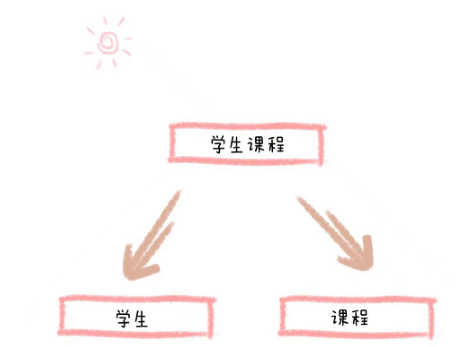

为了方便进行说明,这里以类来进行职责单一设计原则的说明。对于一个类来说,如果它只负责完成一个职责或者功能,那么我们可以说这个类时符合单一职责原则。请大家回想一下,其实我们在实际的编码过程中,已经有意无意的在使用单一职责设计原则了。因为实际它是符合我们人思考问题的方式的。为什么这么说呢?想想我们在整理衣柜的时候,为了方便拿衣服我们会把夏天的衣服放在一个柜子中,冬天的衣服放在一个柜子。这样季节变化的时候,我们只要到对应的柜子直接拿衣服就可以了。否则如果冬天和夏天的衣服都放在一个柜子中,我们找衣服的时候可就费劲了。放到软件代码设计中,我们也需要采用这样的分类思维。在进行类设计的时候,要设计粒度小、功能单一的类,而不是大而全的类。
举个栗子,在学生管理系统中,如果一个类中既有学生信息的操作比如创建或者删除动作,又有关于课程的创建以及修改动作,那么我们可以认为这个类时不满足单一职责的设计原则的,因为它将两个不同业务域的业务混杂在了一起,所以我们需要进行拆分,将这个大而全的类拆分为学生以及课程两个业务域,这样粒度更细,更加内聚。

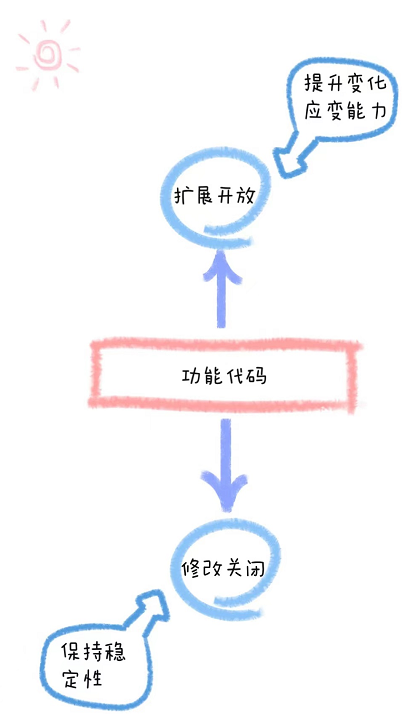

OCP
OCP(Open Closed Principle)即对修改关闭,对扩展开放原则,个人觉得这是设计原则中最难的原则。不仅理解起来有一定的门槛,在实际编码过程中也是不容易做到的。
首先我们得先搞清楚这里的所说的修改以及扩展的区别在什么地方,说实话一开始看到这个原则的时候,我总觉得修改和开放说的不是一个意思嘛?想来想去都觉得有点迷糊。后来在不断的项目实践中,对这个设计原则的理解逐渐加深了。
设计原则中所说的修改指的是对原有代码的修改,而扩展指的是在原有代码基础上的能力的扩展,并不修改原先已有的代码。这是修改与扩展的最大的区别,一个需要修改原来的代码逻辑,另一个不修改。因此才叫对修改关闭但是对扩展开放。弄清楚修改和扩展的区别之后,我们再想一想为什么要对修改关闭,而要对扩展开放呢? 我们都知道软件平台都是不断进行更新迭代的,因此我们需要不断在原先的代码中进行开发。那么就会涉及到一个问题如果我们的代码设计的不好,扩展性不强,那么每次进行功能迭代的时候都会修改原先已有的代码,有修改就有可能引入bug,造成系统平台的不稳定。因此我们为了平台的稳定性,需要对修改关闭。但是我们要添加新的功能怎么办呢?那就是通过扩展的方式来进行,因此需要实现对扩展开放。

很显然这种修改方法非常的不友好,为什么这么说呢?首先修改了方法参数,那么调用该方法的地方可能也需要修改,另外如果改方法有单元测试方法的话,单元测试用例必定也需要修改,在原有测试过的代码中添加新的逻辑,也增加了bug引入的风险。因此这种修改的方式我们需要进行避免。那么怎么修改才能够体现对修改关闭以及对扩展开放呢?
首先我们可以先将关于服务状态的属性抽象为一个ServiceStatus 实体,在对应的检查方法中以ServiceStatus 为入参,这样以后如果还有服务状态的属性增加的话,只需要在ServiceStatus 中添加即可,并不需要修改方法中的参数以及调用方法的地方,同样单元测试的方法也不用修改。
@Data
public class ServiceStatus {
    String serviecName;
    int cpu;
    int memory;
    int status;
另外在检测方法中,我们怎么修改才能体现可扩展呢?而不是在检测方法中添加处理逻辑。一个比较好的实现方式就是通过抽象检测方法,具体的实现在各个实现类中。这样即使新增检测逻辑,只需要扩展检测实现方法就可,不需要在修改原先代码的逻辑,实现代码的可扩展。

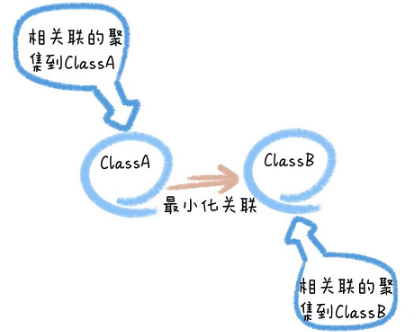

LOD
LOD(Law of Demeter)即迪米特法则,这是我们要介绍的最后一个代码设计法则了,光从名字上面上看,有点不明觉厉的感觉,看不出来到底到底表达个什么意思。我们可以来看下原文是怎么描述这个设计原则的。
Each unit should have only limited knowledge about other units: only units “closely” related to the current unit. Or: Each unit should only talk to its friends; Don’t talk to strangers.
按照我自己的理解,这迪米特设计原则的最核心思想或者说最想达到的目的就是尽最大能力减小代码修改带来的对原有的系统的影响。所以需要实现类、模块或者服务能够实现高内聚、低耦合。不该有直接依赖关系的类之间,不要有依赖;有依赖关系的类之间,尽量只依赖必要的接口。迪米特法则是希望减少类之间的耦合,让类越独立越好。每个类都应该少了解系统的其他部分。一旦发生变化,需要了解这一变化的类就会比较少。打个比方这就像抗战时期的的地下组织一样,相关联的聚合到一起,但是与外部保持尽可能少的联系,也就是低耦合。
