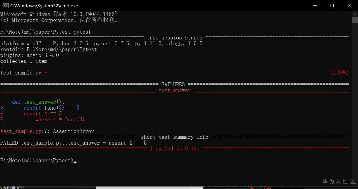

例1:

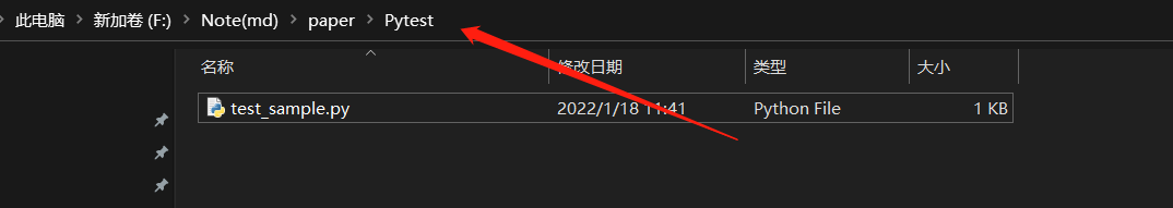

首先我们找一个目录,新建文件夹Pytest,然后新建test_sample.py,输入以下内容。
import pytest
# content of test_sample.py
def func(x):
    return x + 1
def test_answer():
    assert func(3) == 5

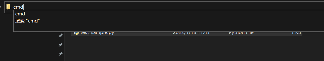

如上图,在目录栏输入cmd(也可以直接在IDE中运行):
回车,打开命令行,输入“pytest”。
pytest返回一个错误报告,因为func(3)不返回5。

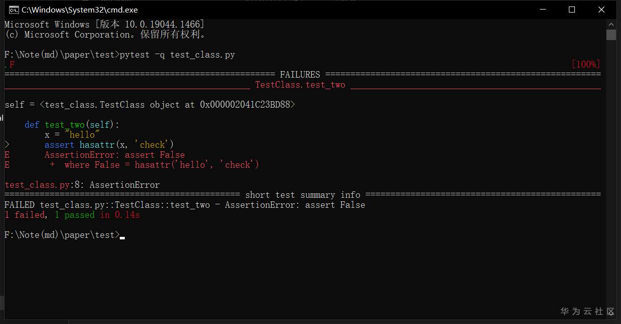

当需要编写多个测试样例的时候,我们可以将其放到一个测试类当中,新建一个目录test,在目录下新建test_class.py,输入一下内容:
class TestClass:
    def test_one(self):
        x = "this"
        assert 'h' in x
    def test_two(self):
        x = "hello"
        assert hasattr(x, 'check')
pytest -q test_class.py
结果:
从测试结果中可以看到,该测试共执行了两个测试样例,一个失败一个成功。同样,我们也看到失败样例的详细信息,和执行过程中的中间结果。-q即-quiet,作用是减少冗长,具体就是不再展示pytest的版本信息。

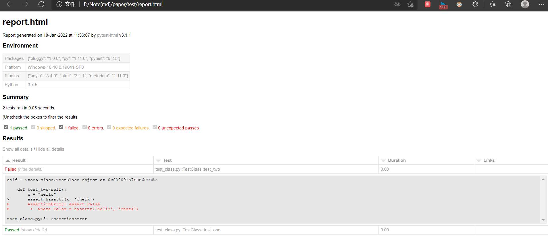

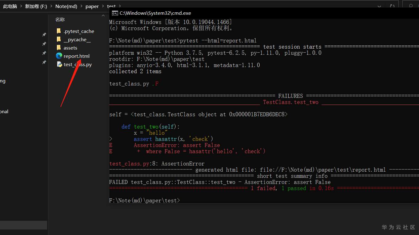

1.运行后生成测试报告(htmlReport)
安装pytest-html:
pip install -U pytest-html
运行模式:
pytest --html=report.html
我们可以看到,目录下生成了html文件,点开看看:
报告效果:
我们可以看到排版非常整洁的错误报告,在以上报告中可以清晰的看到测试结果和错误原因,定位问题很容易。

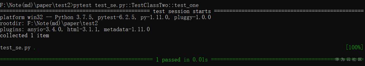

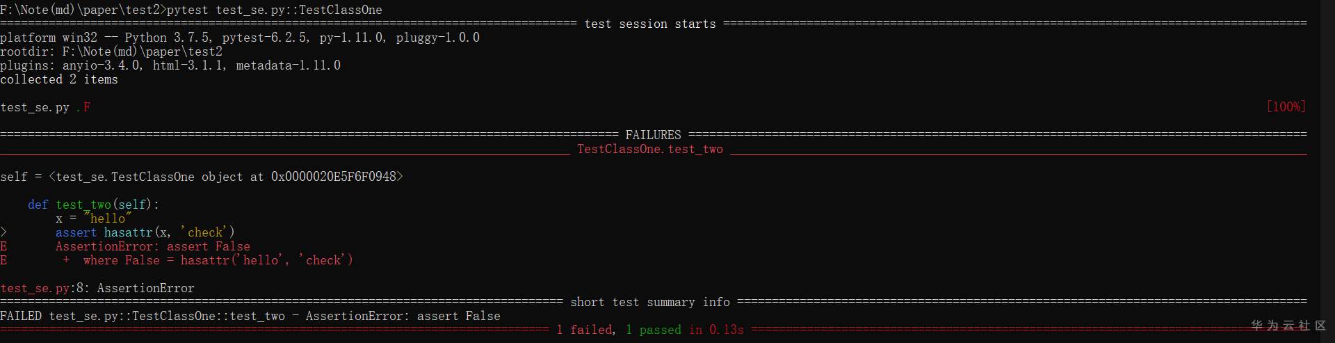

运行模式:

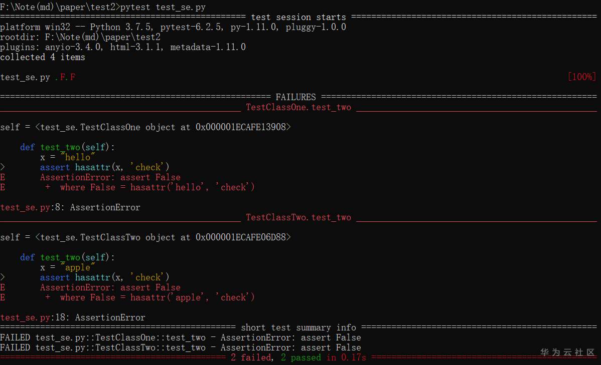

模式1:直接运行test_se.py文件中的所有cases:
pytest test_se.py
模式2:运行test_se.py文件中的TestClassOne这个class下的两个cases:
pytest test_se.py::TestClassOne
模式3:运行test_se.py文件中的TestClassTwo这个class下的test_one:
pytest test_se.py::TestClassTwo::test_one
注意:定义class时,需要以T开头,不然pytest是不会去运行该class的。
我们可以看到,三者的用时是递减的。

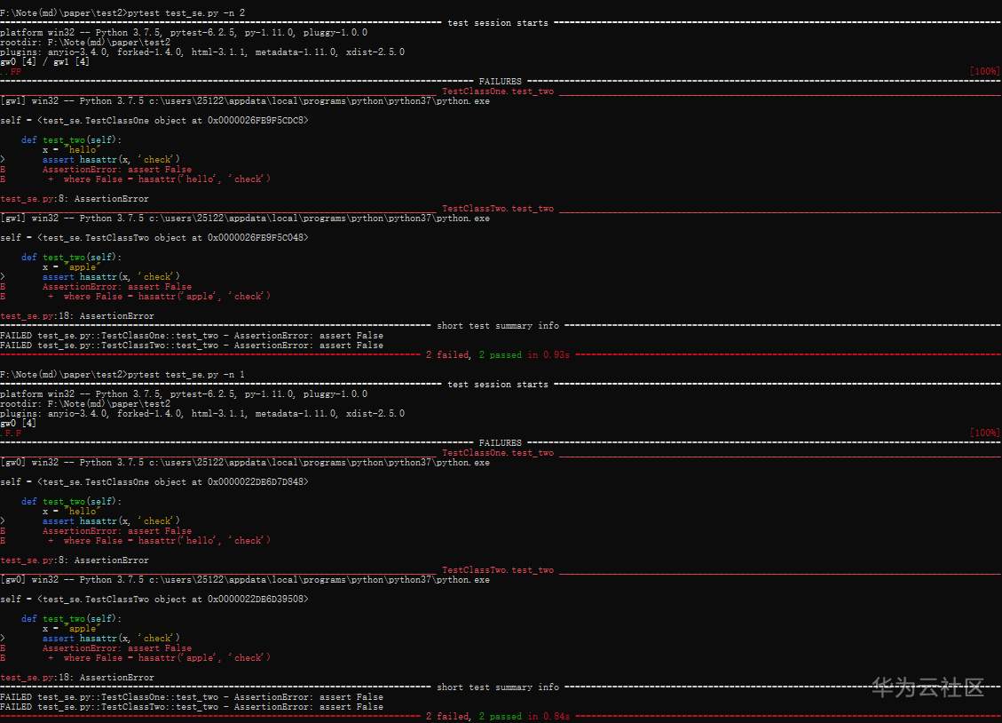

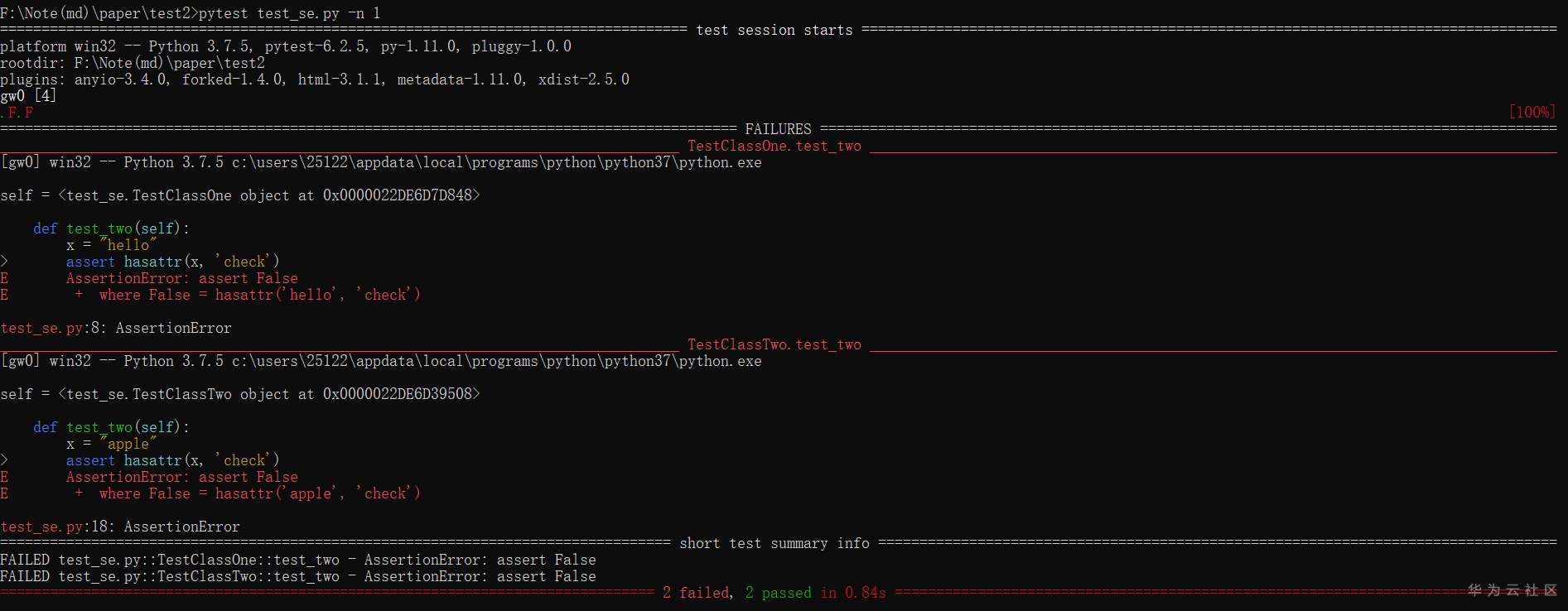

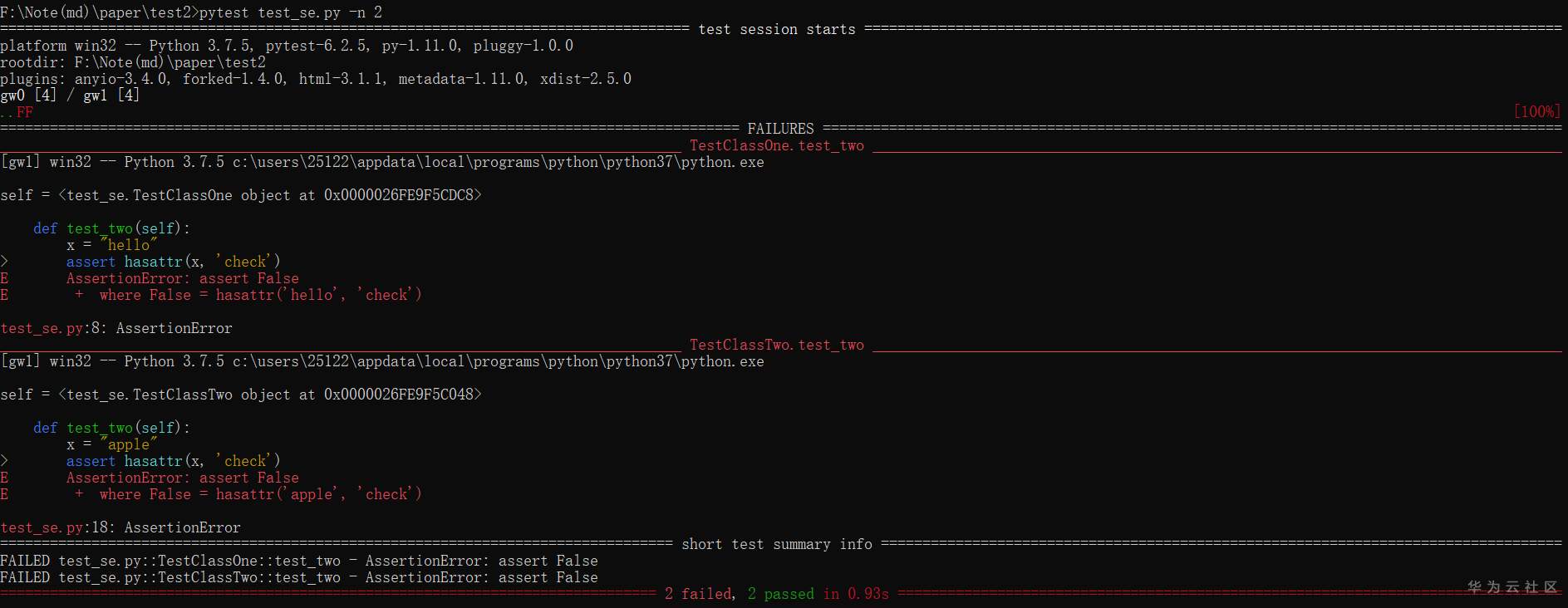

3.多进程运行cases
当cases量很多时,运行时间也会变的很长,如果想缩短脚本运行的时长,就可以用多进程来运行。
安装pytest-xdist:
pip install -U pytest-xdist
运行模式:
pytest test_se.py -n NUM
其中NUM填写并发的进程数。
对比最开始,我们这次用两个进程花了0.93s,一个进程花了0.83s,一百个进程花了十多秒。在我们测试代码量不大的情况下,多进程没有什么优势。

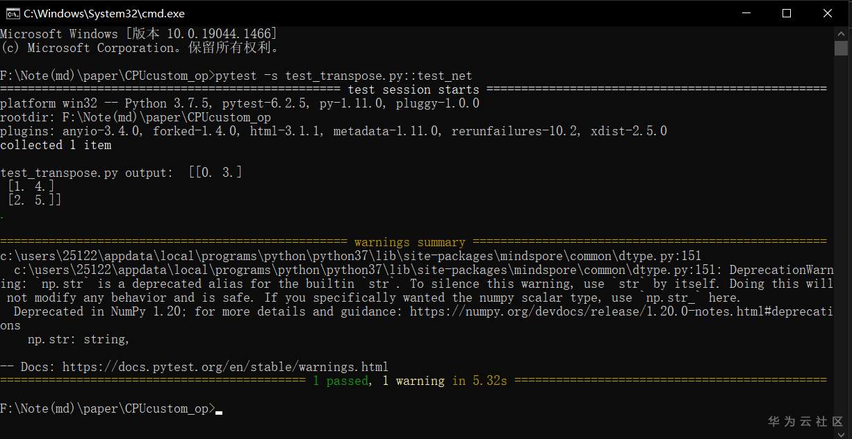

执行用例(这里我们可以看到,利用pytest是测试其中一个类中的一个函数,并且均以test_开头,可以回到上文的pytest用法复习一下):
pytest -s test_transpose.py::test_net
执行结果:
output: [[0, 3]
        [1, 4]
        [2, 5]]
我们把报告输出html:
pytest --html=report.html -s test_transpose.py::test_net
可以查看html报告。

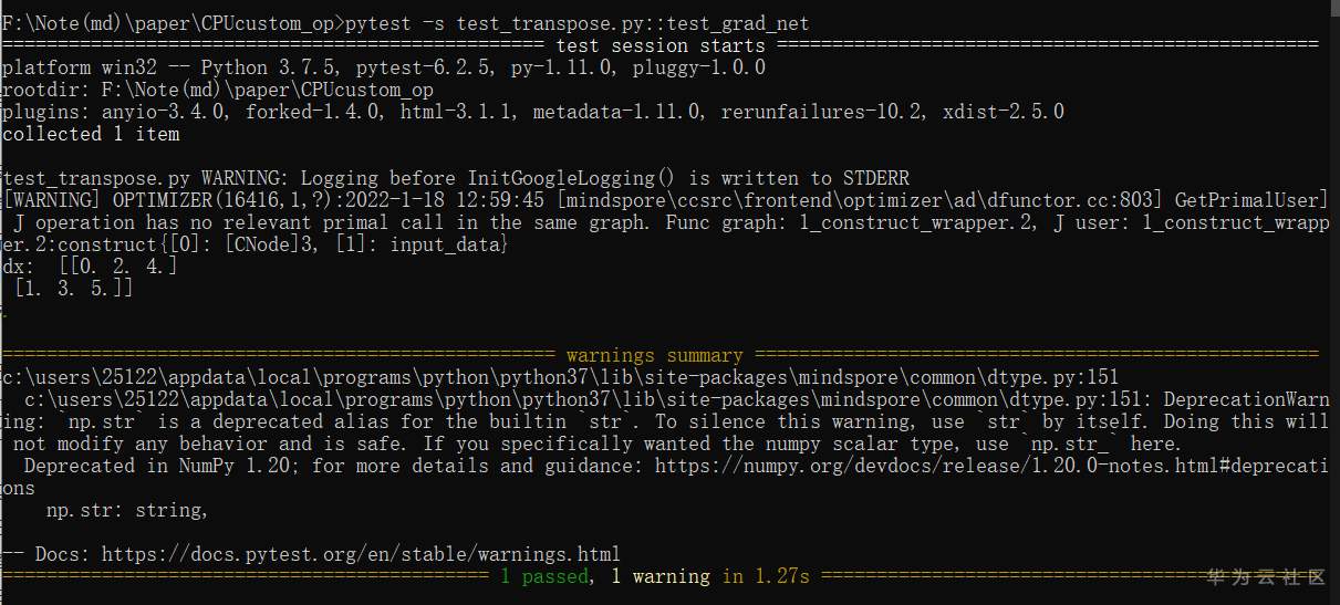

执行用例:
pytest -s test_transpose.py::test_grad_net
执行结果:
dx:  [[0. 2. 4.]
     [1. 3. 5.]]
