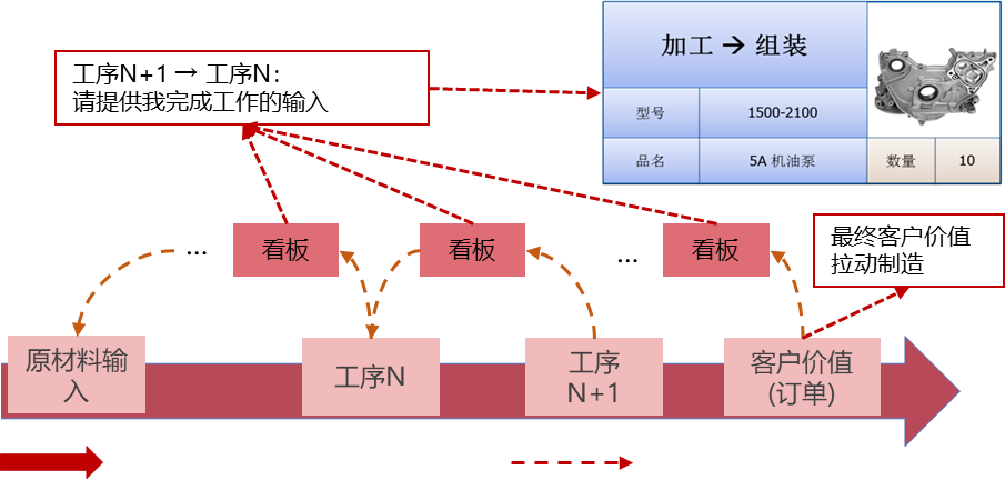

看板(kanban)
一词来自日文,指可视化卡片,源自精益制造,从丰田公司实践中演化出来。看板上每列为产品的每道工序,在后道工序在需要时,通过看板向前道工序发出信号——请给我需要数量的输入,前道工序只有得到看板后,才按需生产。看板信号由下游向上游传递,拉动上游的生产活动,使产品向下游流动。拉动的源头是最下游的客户价值,也就是客户订单或需求。

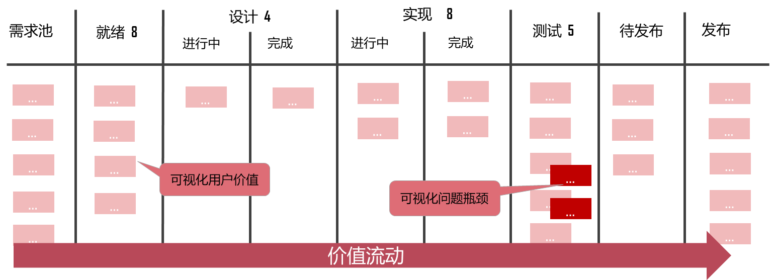

为了使工作可视化,团队必须首先绘制出他们的工作流,并将其分解为关键的几个状态。看板中的每列被分配与这些状态相匹配。当工作项启动时,它们被制成卡片并放置在适当的状态列。通过这种方式使工作流可见,团队可以观察工作流以及谁在处理什么,可以增加团队成员之间的沟通和协作。此外,团队和管理者可以很容易地发现瓶颈和队列,这些瓶颈和队列可能会减慢流程或阻止团队尽可能高效地工作。

除了限制正在进行的工作外,看板可以让团队以更直观的方式监管、实测及记载工作流的每个阶段。通过看板可以清楚看到工作流中的瓶颈,这样就可以识别出效率低下的地方。如上图中的“测试”状态出现了任务积压,形成了瓶颈,影响了流动,是目前急需解决的问题。

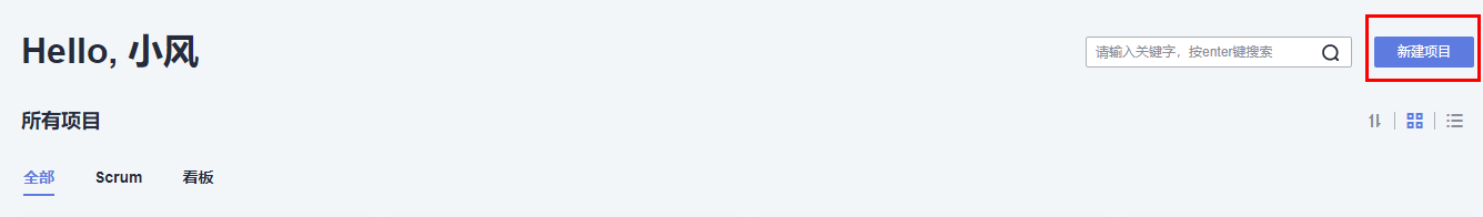

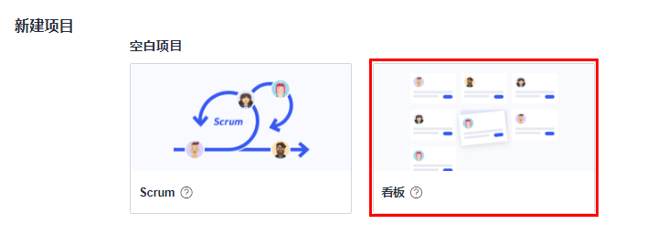

3. 在控制台页面,单击项目管理首页“新建 项目”。
4. 进入“新建项目”页面,项目类型选中“看板”。

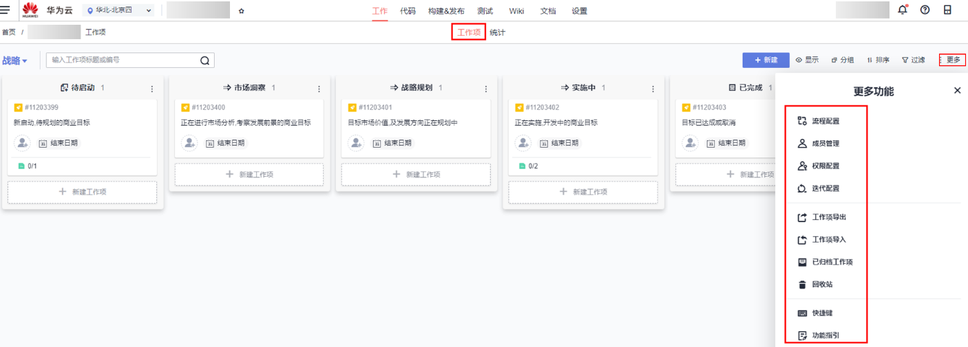

5.根据参数提示信息设置“项目名称”和“项目描述”。单击“确定”。新建完成后,默认进入到项目“工作项”页面。点击右侧的“更多”可以进行相应的操作。更多应用请使用华为云Dev Cloud 进行体验。
