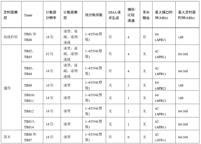

▲ 各个定时器的特性

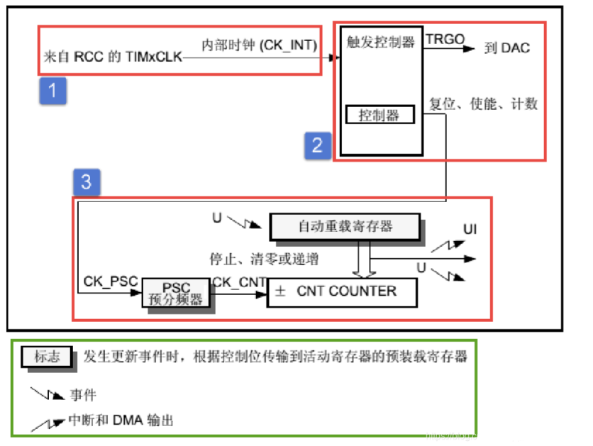

▲ 基本定时器的功能框图
  • 基本定时器时钟只能来自内部时钟
  • 基本定时器的内部时钟(CK_INT)频率为 84MHz
  • 基 本定时器还专门用于 DAC 转换触发
  • 只要设置 CK_PSC 和 TIMx_ARR 这两个寄存器的值就可以控制事件生成的时间
