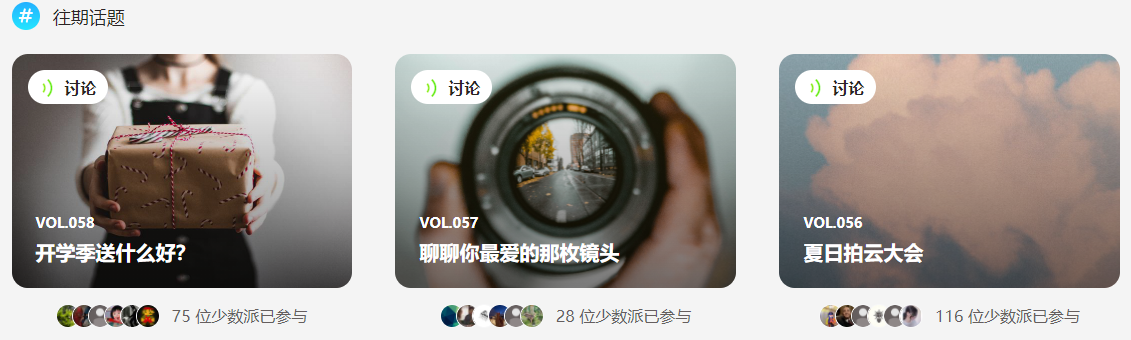

目标站点【一派话题广场】分析
本篇博客的第一个采集目标站点是:https://sspai.com/matrix/pods,少数派网站的一个子级栏目。
目标数据所在界面如下图所示:
通过开发者工具,不断下拉加载页面,得到的接口请求规则如下:

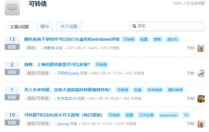

因为上述案例实在太简单,连多线程都不用,所以我基于【话题广场】关键字,查询是否还有其它可用于 学习目的 相关站点,结果还真被我发现一个。
话题广场 - 集思录
集思录,一个以数据为本的投资社区,https://www.jisilu.cn/topic/。
每一个话题下面,都有很多问题,完美符合生产者消费者模型。
编码逻辑分析
本案例中生产函数用于产生列表页,消费函数用于抓取内页 标题,作者 ,链接。

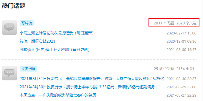

由于在列表页之前,还存在一个层级-【热门话题】,所以需要提前准备好待抓取队列。
# 热门话题列表页待抓取链接
hot_subjects = Queue(maxsize=0)
for i in range(1, 11):
    url = f'https://www.jisilu.cn/topic/square/id-hot__feature_id-__page-{i}'
    hot_subjects.put(url)
接下来生产函数用于产生列表页数据,到提前初始化好的 q_data_ids 队列中,其中 get_headers 函数,参考前文即可。

上述代码最重要的是捕获 data-id,即热门话题的 ID 队列,该 ID 值会用在消费者函数中,用于请求详情页数据。
接下来就是消费者函数的实现,该逻辑主要用于抓取下图所示数据。
以上数据在测试过程中发现如下接口格式,其中 data_id 在生产者中产生,start_page 由循环迭代生成。
https://www.jisilu.cn/question/ajax/discuss/sort_type-new__topic_id-{data_id}__page-{start_page}
上述地址即为最后目标数据所在地址,我们需要拼凑出标准地址,然后再对 start_page 页码,进行迭代,遍历获取全部数据。
学习时请注意下述代码注释,技术层级难度不大,重点为实现逻辑。

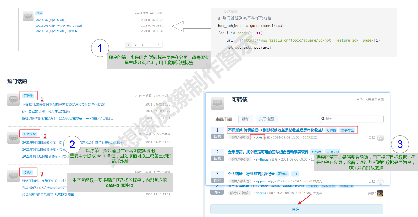

该程序实现的步骤与逻辑相对会绕一些,故通过下图你可以再复盘进行理解,按照步骤 1,2,3 进行学习。
